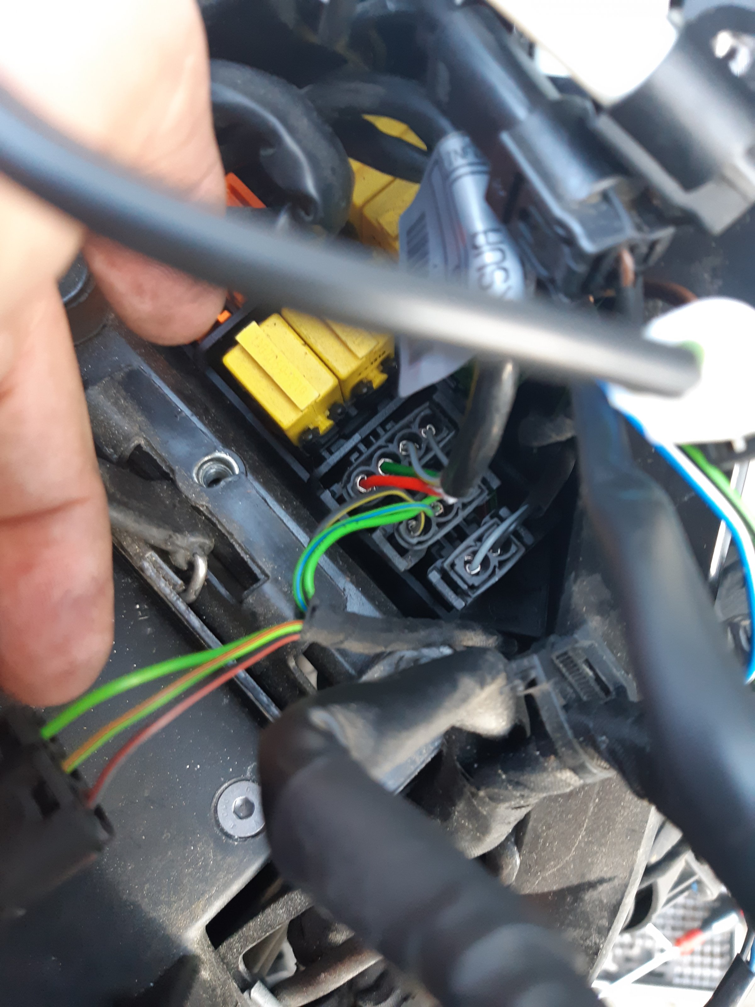

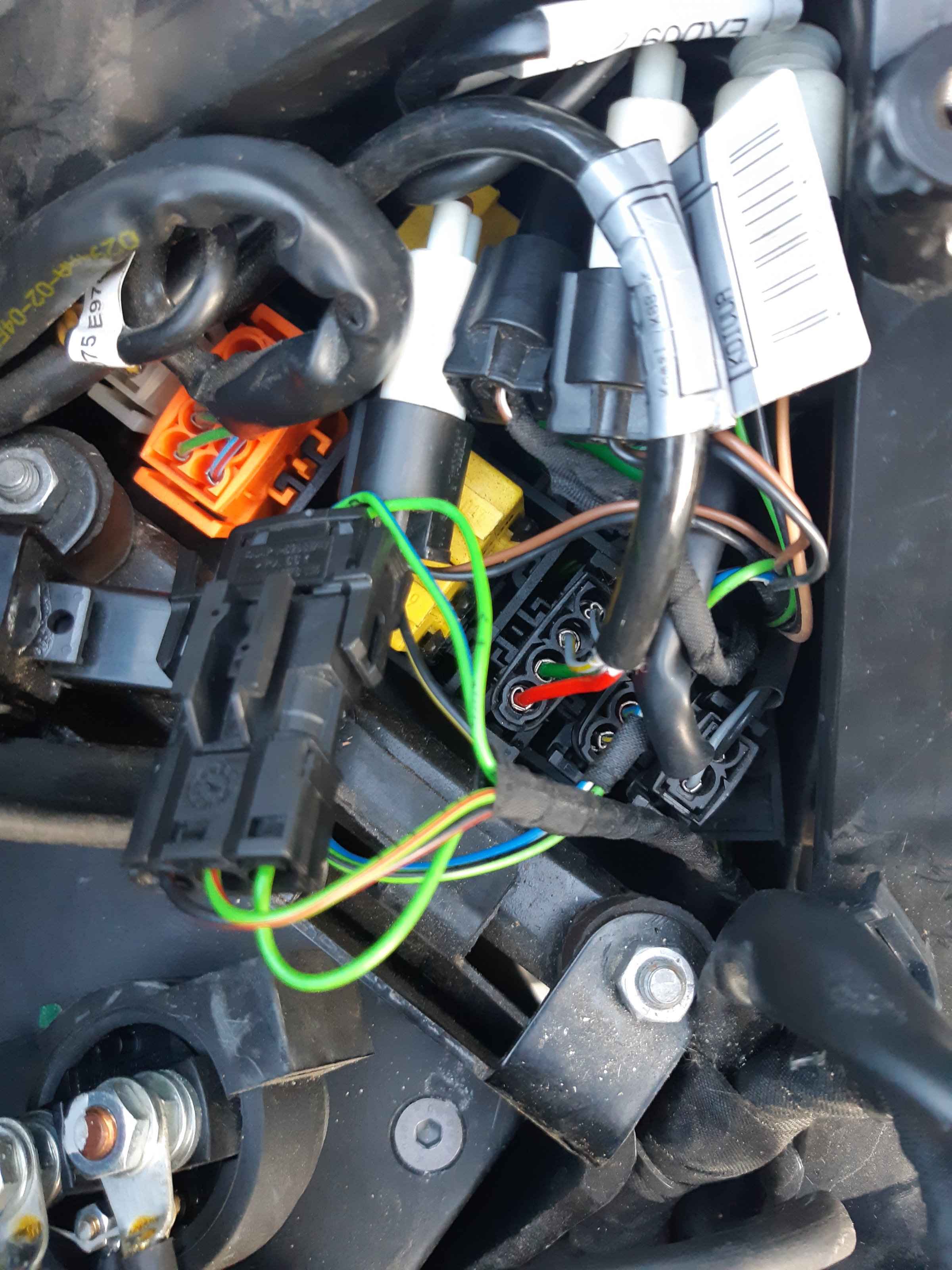

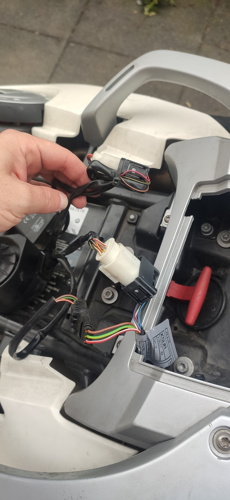

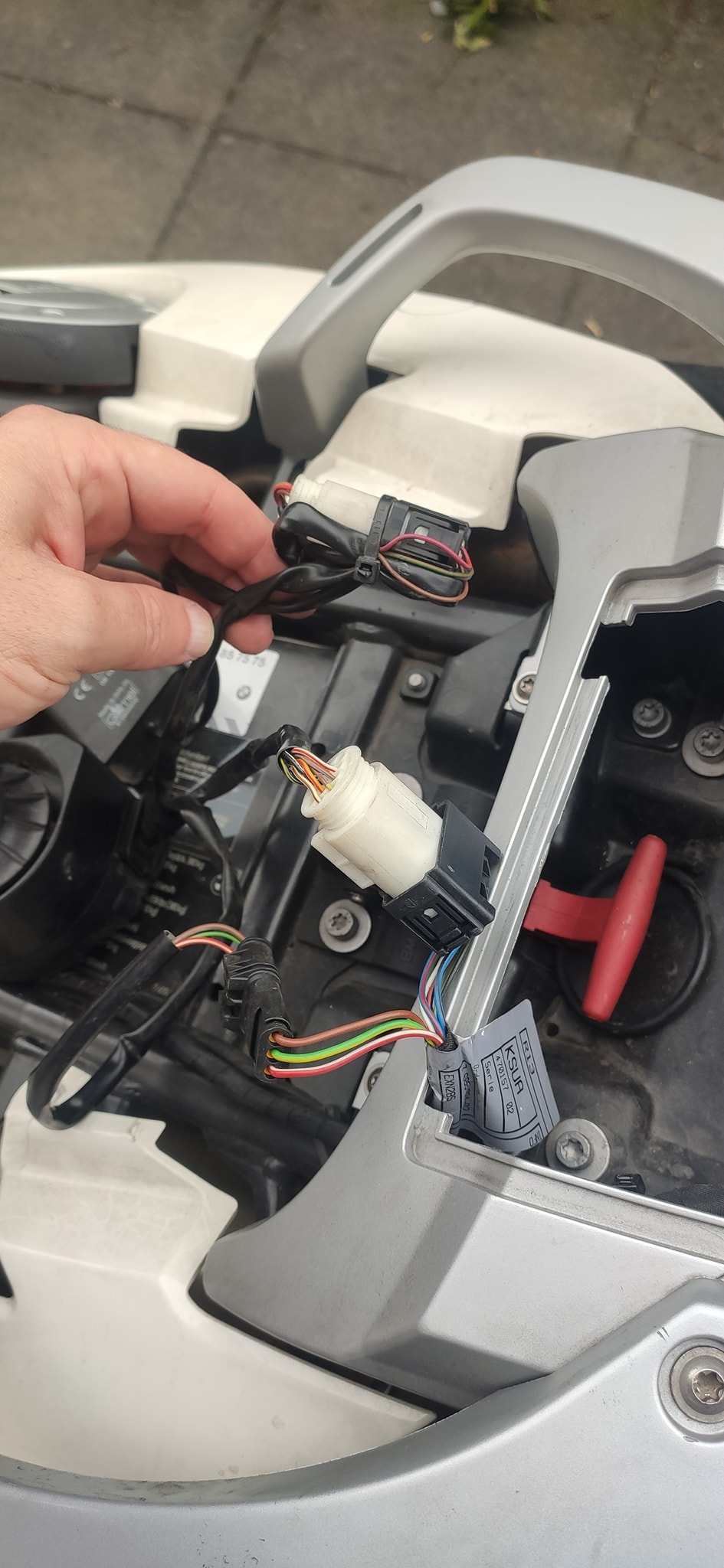

Ja...habe das auch gerade gemacht. Hinten die beiden Stecke trennen, dann springt sie erst mal nicht mehr an.
Dann vorne den mittleren Stecker auf der rechten Seite ziehen (das ist das Signal, das von hinten kommt) und statt dessen den Stecker der aktuell in der am gleichen Kabel montierten Buchse hängt in den frei gewordenen Slot stecken.
Ich habe dann noch die Buchse und den Stecker, die ja jetzt ohne Funktion sind, verbunden. Ist aber nicht nötig.
Ich hoffe das ist verständlich....wenn nicht versuche ich eine Skizze zu machen.hinten.jpgvorn1.jpgvorn2.jpg

Super. Danke. Werde es morgen probieren und berichten. LG

Hallo, bitte helfen Sie mir dringend. Ich habe das Modell G650 GS 2011 vor 2 Tagen gekauft. Der Vorbesitzer sagte, die Alarmanlage habe nicht funktioniert. Ich habe versucht, es selbst zu reparieren, war aber erfolglos und mein Motor funktioniert nicht mehr. Wie Sie sagen, ich habe beide Kabel hinten abgezogen, aber die Zündung funktionierte nicht. Als ich es wieder einsteckte, funktionierte die Zündung, aber der Motor sprang nicht an. Ich habe das erste Foto erhalten, aber das zweite und dritte Foto verstehe ich nicht. Können Sie mir bitte helfen?

Wird doch weiter oben gut beschrieben. In Beitrag Nr. 2 beschreibt WolfgangH, dass nach dem Trennen der beiden Stecker ein Stecker weiter vorn in der E-Box wieder angesteckt werden muss.
Den Stecker findest Du vorn hinter dem Lenkkopf. Du musst dafür die Batterie ausbauen und den Deckel der E-Box entfernen, dann kommst Du da ran.
Lies Dir das oben mal durch und guck Dir die Bilder an, dann kriegst Du das schon hin.

Ich konnte die Position des nächsten Steckers nicht finden.

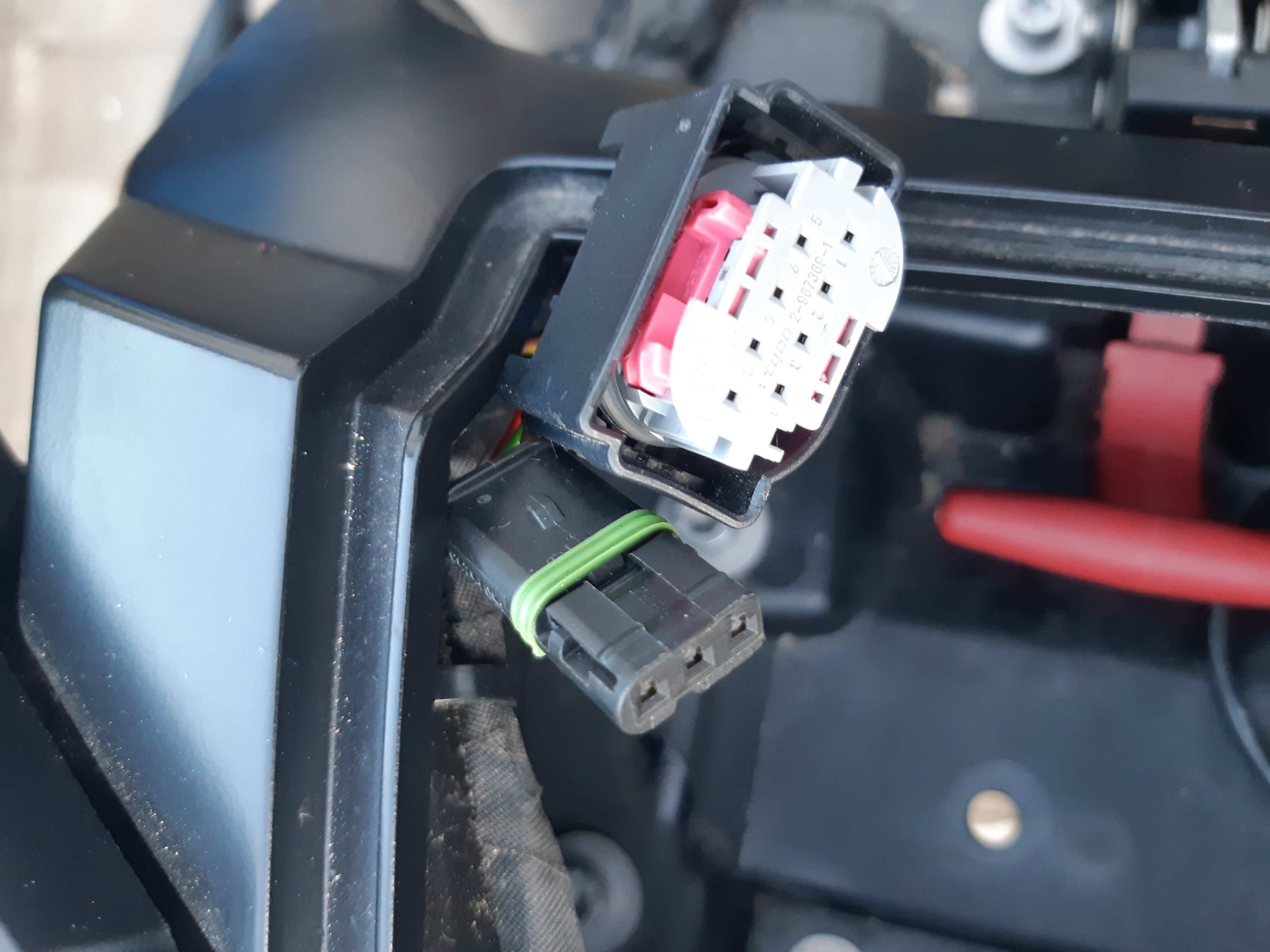

Der Stecker sitzt vorne in der E-Box:
Mittleres Gehäuse der Tankatrappe abschrauben.
Dann siehst Du die Batterie.
Batteriepole lösen, erst Plus, dann Minus.
Batterie ausbauen
Davor sitzt ein schwarzer Kunststoffdeckel, den Du ausbauen musst.
Darunter sitzt die Elektrobox mit vielen Steckern und Relais.
Dort findest Du den Stecker (siehe Bild) den Du zusammenstecken musst. Dann läuft deine Kiste wieder.
