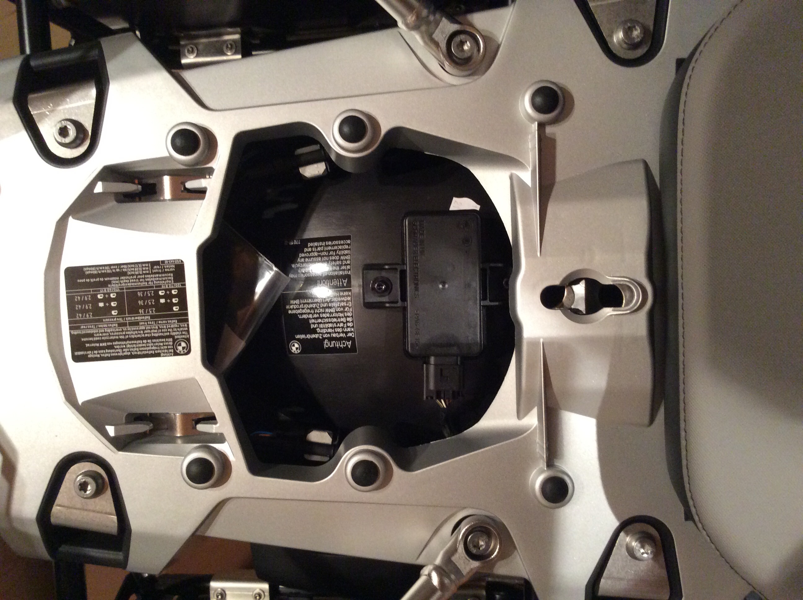

bin jetzt überaus stolzer Besitzer einer 2015 GS Adventure.
.... Und auch auf die Gefahr hin mich ein wenig lächerlich zu machen, komme ich mit dem kleinen schwarzen Kästchen unter dem Beifahrersitz nicht weiter. Was ist es?
Laut Kaufbeschreibung sollte keine DWA an Bord sein. Ich kann auch im Menü keine DWA Einstellung finden oder aktivieren.
Im Kästchen selber ist reichlich Elektronik verbaut.
Anbei ein kleine Foto.
Hat jemand Rat?
Herzlichen Dank
Jörg

Steuergerät für RDC ?

Danke für die Antworten.
Könnte sein. Wo habt Ihr denn dann die DWA stecken? Laut meiner Recherchen ist genau da der Platz dafür.

Es gibt noch ein anderes Steuergerät, in dem sind dann RDC und DWA gemeinsam untergebracht. Das sitzt an der selben Stelle.

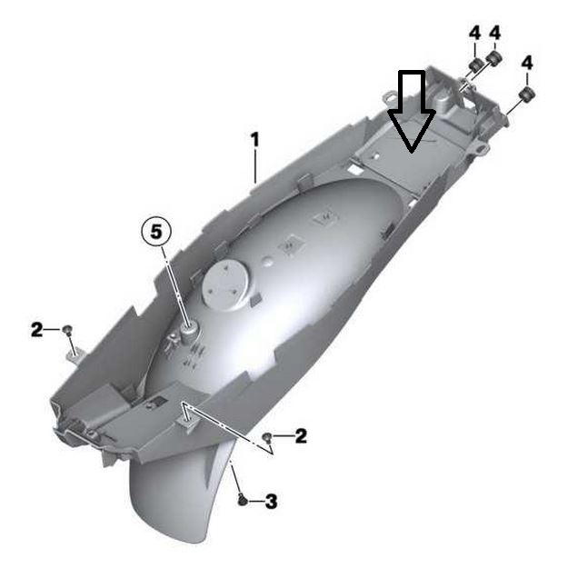

Die DWA sitzt im Rücklichtgehäuse oberhalb des HR-Kotflügels..meine ich zumindest gelesen zu haben

Im Rücklichtgehäuse sitzt keine DWA.
Die DWA befindet sich im Heckpürzel auf der Hinterradabdeckung.

..... und wenn du DWA hättest, könntest du diese im Display "An" und "Aus" schalten :cool:
