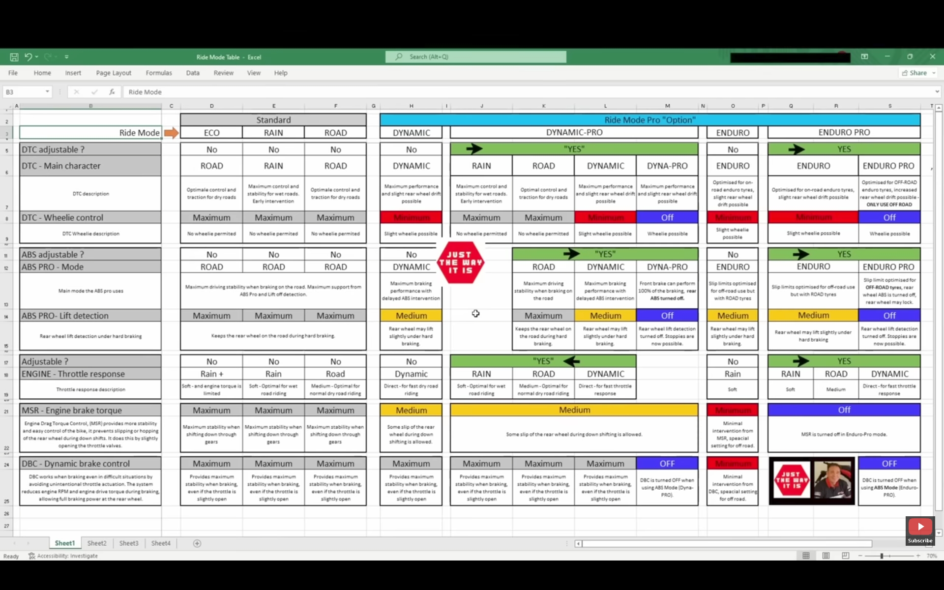

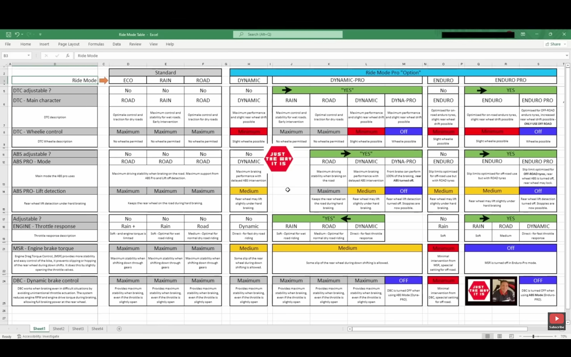

Super Tabelle. Vielen Dank dafür. Das erklärt die Unterschiede wesentlich verständlicher als die fünfseitigen Text im verbotenen Buch!
Unterm Strich bestätigt es für mich als Durschnittsfahrer, dass ich den Stecker unter Sitz lassen kann. Dynamic Pro werde ich nie brauchen, und Enduro Pro … na schau ma mal.
