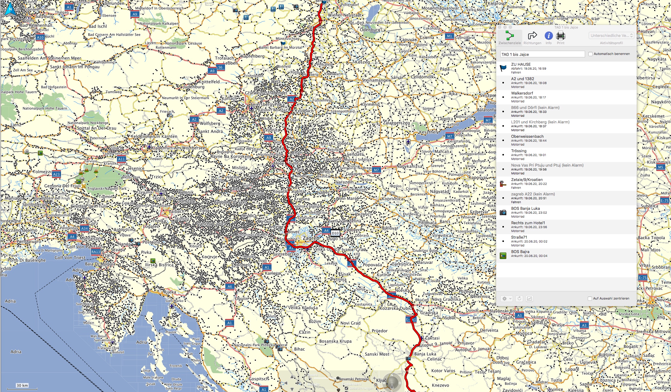

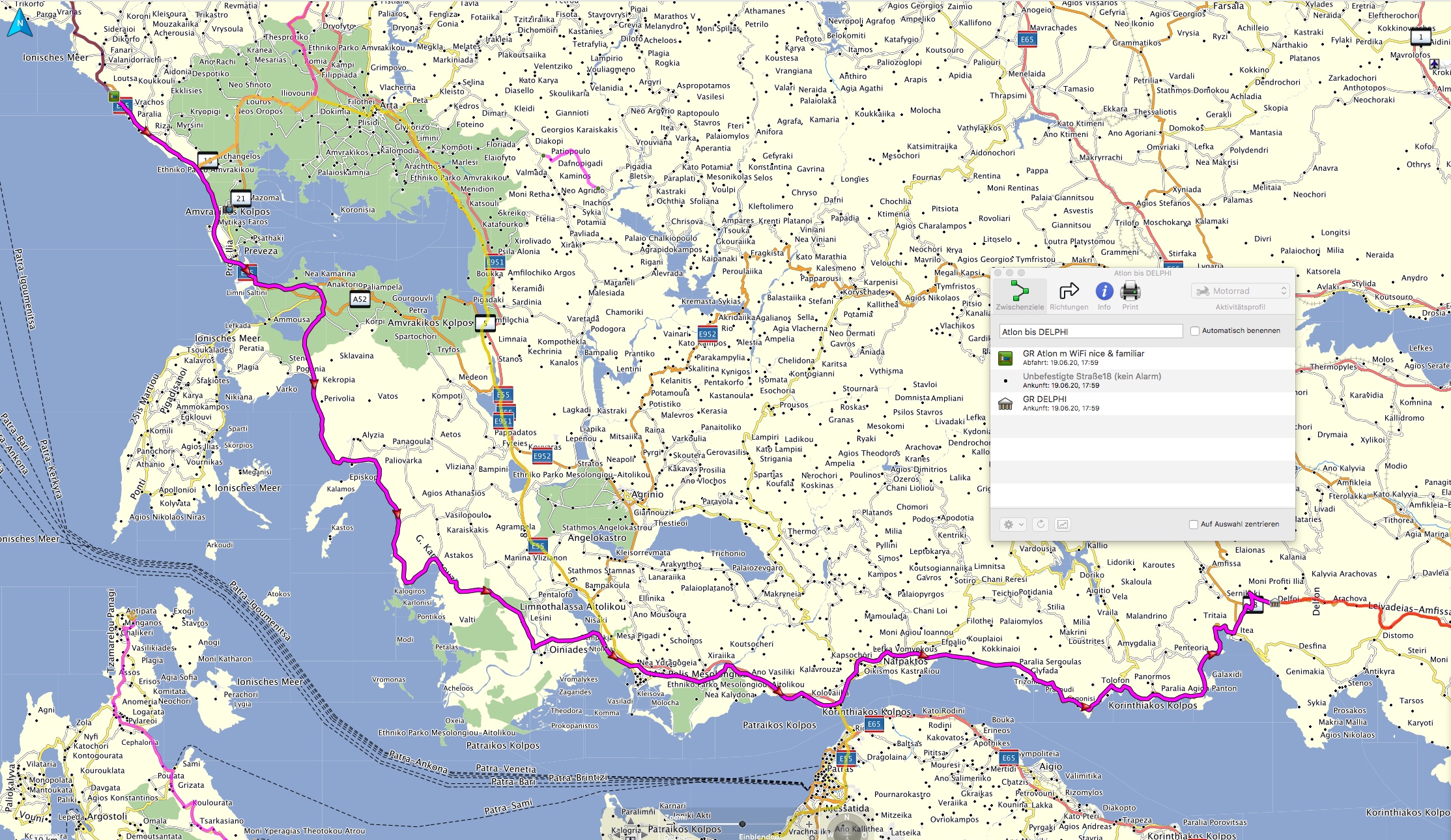

Hier mal ein paar Beispiele:
330 km am Balkan ( Griechenland ) durch die berge, kaum Wegpunkte.
Hat super funktioniert, weiß ich weil ich das gefahren bin.
Der Trick wie ich beschrieben habe:
Alle Vermeidungen im Navi entfernen.
Planen mit Basecamp, Route an Gerät senden.
Und wenn das Gerät fragt, ob es beim importieren neu berechnen soll, dann "NEIN" wählen ( sofern man das nicht so im Gerät eingestellt hat, das es das automatisch macht, sonst wird jede Route neu berechnet....)
Beispiel 2:
565km bis Bosnien.
Hier habe ich mal richtig viele Wegpunkte, weil ich dort bewußt abseits der Hauptrouten gefahren bin.
Hat mit dem Selben Trick super funktioniert.

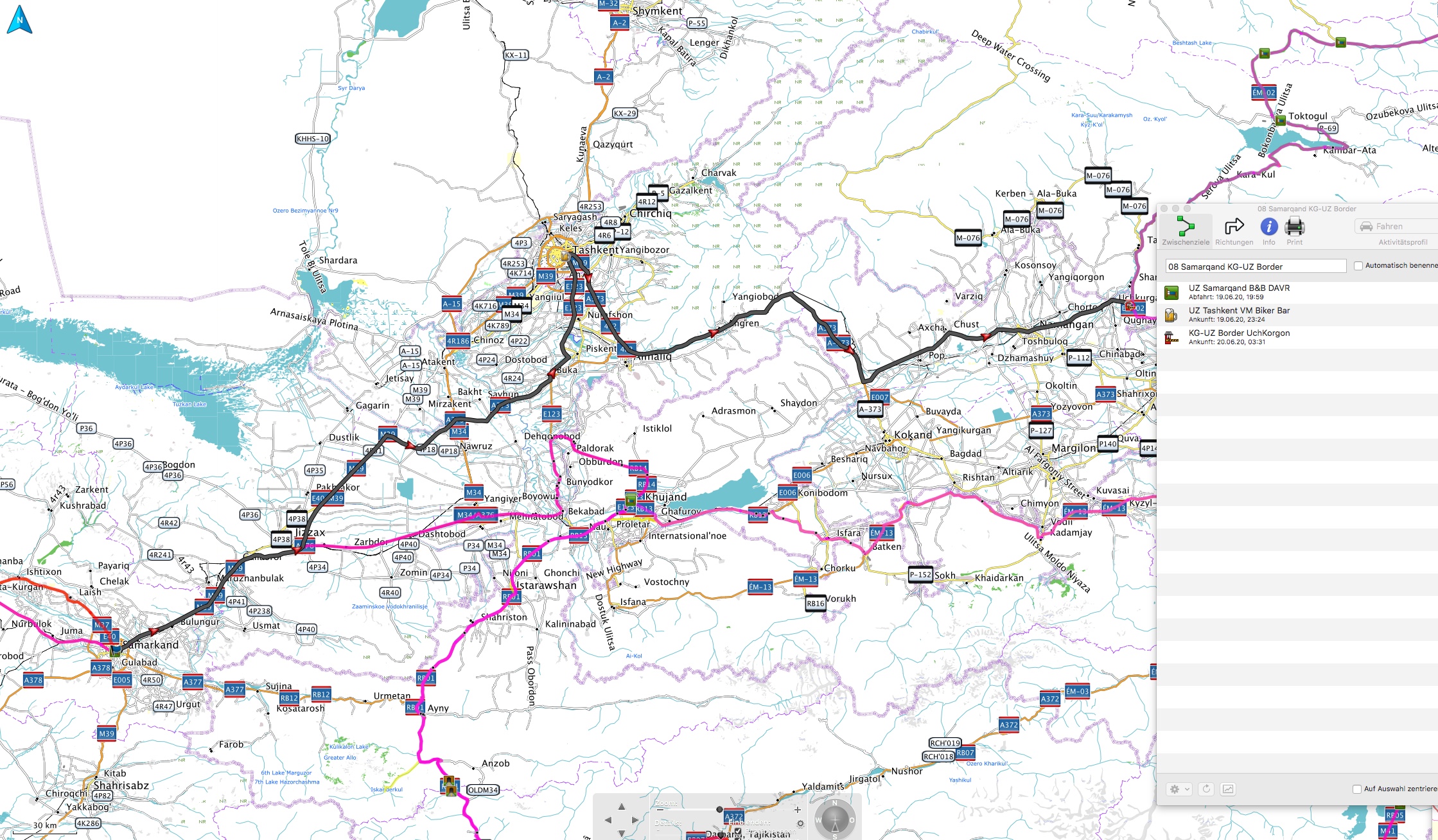

Und Beispiel 3:
Weit weg, auf OSM Karten, und auch wenig Punkte.
Ist auch nicht so, das es da nicht andere Strassen gäbe, wo das Navi fahren könnte.
Trotzdem hat das genau so funktioniert.
