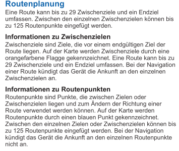

Danke, auch deine Workarounds habe ich natürlich in über 20.000 km geplanten und gefahrenen Routen schon probiert. Ändert dennoch nichts an den Grundschwächen des Garminschrotts. Denn ich will einfahch nur auf der Straße fahren die ich vorher geplant habe. Ist das wirklich so schwierig?
In der Anleitung steht, um meine eigentliche Frage nun selber zu beantworten, folgendes:
Wenn mir meine Routenliste von heute so anschaue, könnte das mit 125 Punkten überschritten gewesen sein.
Das Garmin die Route dann dennoch compiled und nicht meckert hingegen ist wieder so ein typischer Garmin-Bullshit. Ich muss also selber nachzählen ob ich die maximal möglichen Punkte richtig verteilt habe. Vielspass bei 29*125 Punkte. Was ein Dreck

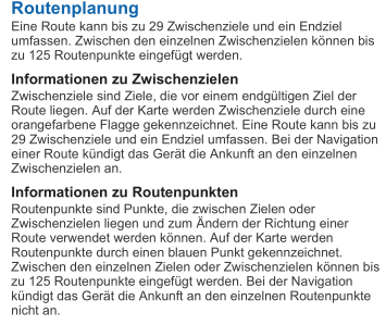

etz wart mal, 125 Punkten ? Welche Art vom Punkten ?
Es gibt Wegpunkte(die Orte wo du unbedingt hin willst) dann gibt es Routenpunkte (Shapingpunkte ohne Alarm) Also bei mir sitzt auf ca 600km alle 3 km ein punkt ohne Alarm (Shaping:Routenpunkt) und vielleicht 5-10 wichtige Wegpunkte)
da gibts es einen Trick wie man Routenpunkte automatisch gleichmäßig verteilt. Sonst wird man ja nicht fertig.
