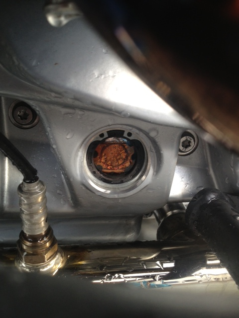

Springt die Maschine mit der "defekten" Batterie gut an?
Ich würde den Zylinderschutzbügel abbauen, den Ventildeckel auch und nachschauen, ob Probleme zu sehen sind und ggfs. alles sauber wieder zusammenbauen. Vielleicht wurde zuvor die Dichtung nicht exakt angelegt.
Ferndiagnosen sind natürlich immer schwierig.

aber beide Stiefel zugeölt?
hm ....auf dem linken Stiefel....könnten auch Spuren vom Ganghebel sein...und einmal zu nah an der Wand gestanden beim bieseln :rolleyes:.... was weiß ich? Aber bei so hohem Ölverlust können evtl. auch durch Luftverwirbelung ein paar Tropfen quer schiessen

Hallo zusammen, also ich bin jener der die Panne hat, danke Richard erstmal hierfür.
Ein massiver ölverlust ist es nicht, da im Schauglas noch die Hälfte zu sehen ist und BMW ca 1mm über die Hälfte füllt, so mein Freundlicher, mit dem ich Kontakt aufgenommen hatte und der vor der Tour noch die 50.000km Durchsicht gemacht hat. Dieses Problem wird spätestens Montag gelöst, da ich nur einen kleinen Torxsatz im Gepäck habe und der Motorschutzbügel entfernt werden muss, hilft dort die Werkstatt. Viel schlimmer und wichtiger, die Dicke springt nicht an. BJ 2013 erste Batterie, mein Freundlicher meint, wenn die Batterie zusammenbricht, dann von nun auf gleich, der Montag wird zeigen, so hoffe ich, was nun Fakt ist, Spannung messen, überbrücken und schauen ob die Batterie geladen wird, hoffen das es nur daran liegt.

na?... wenn Inspektion unmittelbar vor der Tour gemacht wurde.... dabei Ventilspiel kontrolliert wurde.... wurde evtl. die Dichtung nicht korrekt angebracht.
Das mit der Batterie... könnte schon sein nach 5 Jahren.
Mal sehn
Nein Ventildeckel wurde bei der 50.000km nicht geöffnet.

Hm, darf ich jetzt mal was eventuell doofes fragen? Reichweite im Display = über 350Km, also frisch vollgetankt, richtig?
Kann das an verunreinigtem Sprit liegen? Sifft da evtl. was aus den Einspritzpumpen?
Sorry wenn das technischer Unsinn sein sollte, aber mir kam gerade dieser Gedanke......

  • hast du die Q eventuell im Stand auf die Seite gelegt sodass die Ventildeckeldichtung kurzzeitig gequetscht (komprimiert) wurde ? ich würde wenn die entsprechende Torx verfügbar sind vorsichtig die Deckel abnehmen und mit gleicher Vorsicht die Dichtung ablösen....( Vorsicht, reist gerne ein)
  • Wenn deine Batterie aus 2013 ist dann wird sie der Anlass sein das die Maschine nicht startbar ist. schau mal auf die Bordnetzspannung im BC während eines Startversuches..wird dort weniger als 10V angezeigt ist das Starten nahezu unmöglich da das Steuergerät bei spätestens 9V -Batteriespannung alle Verbraucher abschaltet und damit auch den Startvorgang verhindert. Selbst wenn du es mit einer direkt an die Batterie angeschlossenen Power-Bank-Starthilfe / Werkstattladegerät entsprechender Kapazität schaffen solltest die Maschine zu starten wird sie bei defekter Batterie und des hohen Innenwiderstandes in der Spannung wider so abfallen das sie ausgeht und sich erneut nicht starten lässt....Falls möglich mit gesunder Batterie in der Nähe der Werkstatt ein paar Runden mit Startversuchen drehen...funktioniert es..dann entsprechend neue Batterie besorgen.
  • vorsichtshalber über ADAC ( sofern Mitglied) oder DHL die Ventildeckeldichtungen zu deiner Unterkunft versenden lassen...können bei späteren Inspektionen verwendet werden wenn es nicht daran liegen sollte...liegt es daran wirst du dort vor Ort so schnell keine bekommen...+

  • hast du die Q eventuell im Stand auf die Seite gelegt sodass die Ventildeckeldichtung kurzzeitig gequetscht (komprimiert) wurde ?........
  • .....Selbst wenn du es mit einer direkt an die Batterie angeschlossenen Power-Bank-Starthilfe / Werkstattladegerät entsprechender Kapazität schaffen solltest die Maschine zu starten wird sie bei defekter Batterie und des hohen Innenwiderstandes in der Spannung wider so abfallen das sie ausgeht und sich erneut nicht starten lässt......
Inwieweit gibt es einen elektrischen Unterschied zwischen K25/K50?
Wenn der Motor (K25) mit Hilfe der PowerBank gestartet wurde, läuft er durch bis zum nächsten (beabsichtigten) Aus.
Bzgl. der Ventildeckeldichtung kann ich mir keinen Reim auf die Undichtigkeit machen. Der Deckel war nicht ab, der Motor hat nen Schutzbügel, der massiv deformiert sein müßte, wenn durch Fremdeinwirkung der Ventildeckel die Dichtung gequetscht haben sollte. Versaut sind eigentlich beide Ventildeckel und wie's aussieht hat der rechte ne leichte Schürfwunde. Aber ob das ausreicht............Die Dichtung ist per se flexibel.
Die Idee mit der Expresszusendung ist jedenfalls gut und der Sicherheit halber würde auch ich die tauschen.

.....Reichweite im Display = über 350Km, also frisch vollgetankt, richtig?
Kann das an verunreinigtem Sprit liegen?......
Wie der GerMotoBiker schon sagte: ganz kurios!
Irgendwas tut sich da, aber der Motor wird nicht gedreht. Bei versautem Sprit würde die Maschine unwillig anspringen und unruhig laufen. Zumindest würde sich die Sache anders anhören. Momentan würde ich die Batterie ausschließen, wenn diese nämlich nicht mehr mag, klackt es mal kurz und das war's.
Da wir heut schon Dienstag habe, könnte es ja sein, daß wir in Kurze Neuigkeiten erhalten
