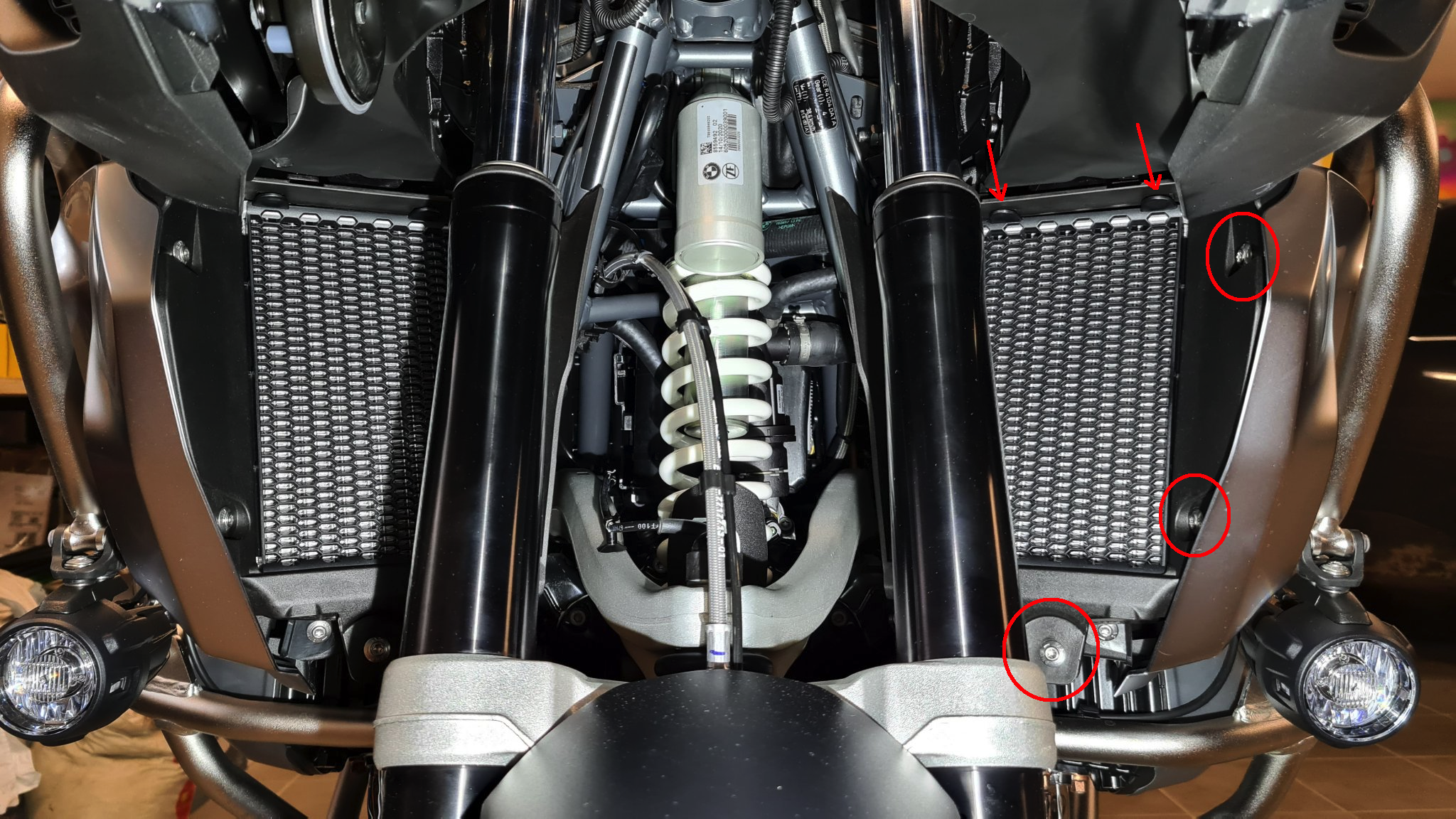

Hallo zusammen.
Habe eine neue R 1250GS Adventure. Meine vorigen Modelle die Rallye und die HP hatten immer Kühlerschutzgitter aus Plastik serienmäßig.
Diese möchte ich nachrüsten.
Die BMW Nummer müsste 46638556648 rechts und 46638556647 links sein.
Kennt sich damit jemand aus. Ist das leicht selber anzubauen und brauche ich noch Montagematerial?
Danke für eure Antworten.
LG Hardy
Gast-15146
nein brauchst du nicht und ist ganz einfach zu montieren. Schraube unten und an der Seite lösen und die Gitter dann drunterschieben. Oben sind zwei Löcher wo die Nasen der Gitter rein müssen.

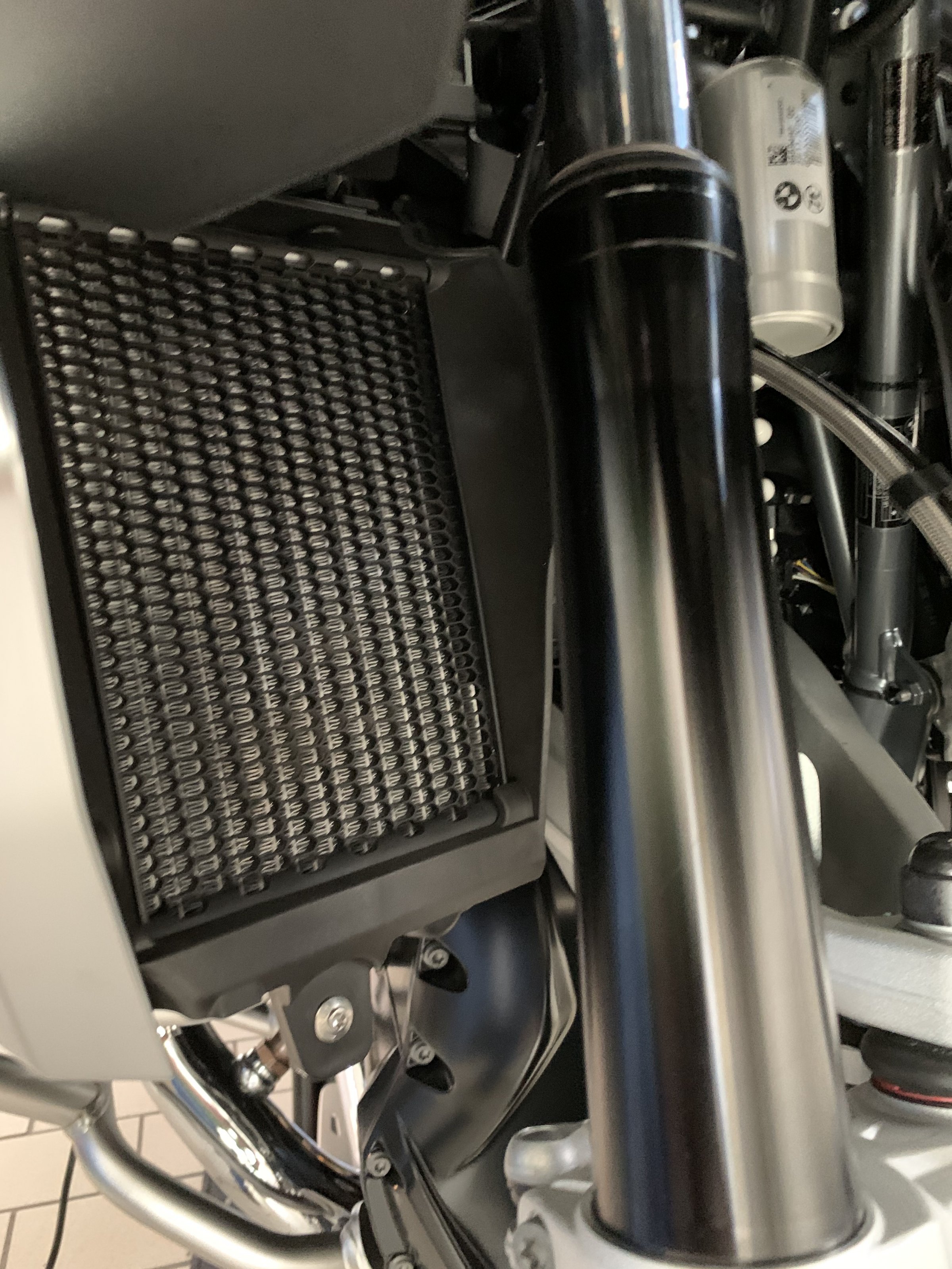

Machen die Gitter wirklich Sinn? Wenn ja, auch wenn aus Plastik? Und was grenzt ein Teuertech (100 Euro) vom No-Name Produkt ab? Habt ihr Erfahrungen?
hallo,
ich habe BMW Original verbaut, ob es Sinn macht kann ich noch nicht sagen da ich erst 1500 km gefahren. Hintergrund für mich waren die vielen Insekten an meiner 1200er die sich schlecht entfernen ließen. Ich hoffe die Schutzgitter verhindern diese Verschmutzung. Würde mich über Feedback von euren Erfahrungen freuen.

Naja. dann hat man halt die Insekten am Schutzgitter. Aber das hatten wir schon.
Wie reinigt ihr die Kühler?
Gruß Brauny
Gast-15146
Die Reinigung wird schwieriger weil nun die Insekten hinter dem Gitter auf dem Kühler kleben. Da ist nichts mit abbürsten.
Das TT-Gitter ist aus Metall. Vorteil: Bei Steinen ist das Teil natürlich robuster im Vergleich zum Plastik von BMW. Nachteil 1: Der Preis. Für einen TT-Satz bekomme ich fast 3 von BMW. Nachteil 2: Sollte der Motor durch den Anbau fremder Teile zuwenig Luft bekommen, hast Du - nach Aussage von BMW - die A-Karte, aber keine Garantie mehr.
Wenn das Gitter Einfluss auf die Kühltemperatur hätte, würde sich das über die Anzeige aber ankündigen.
