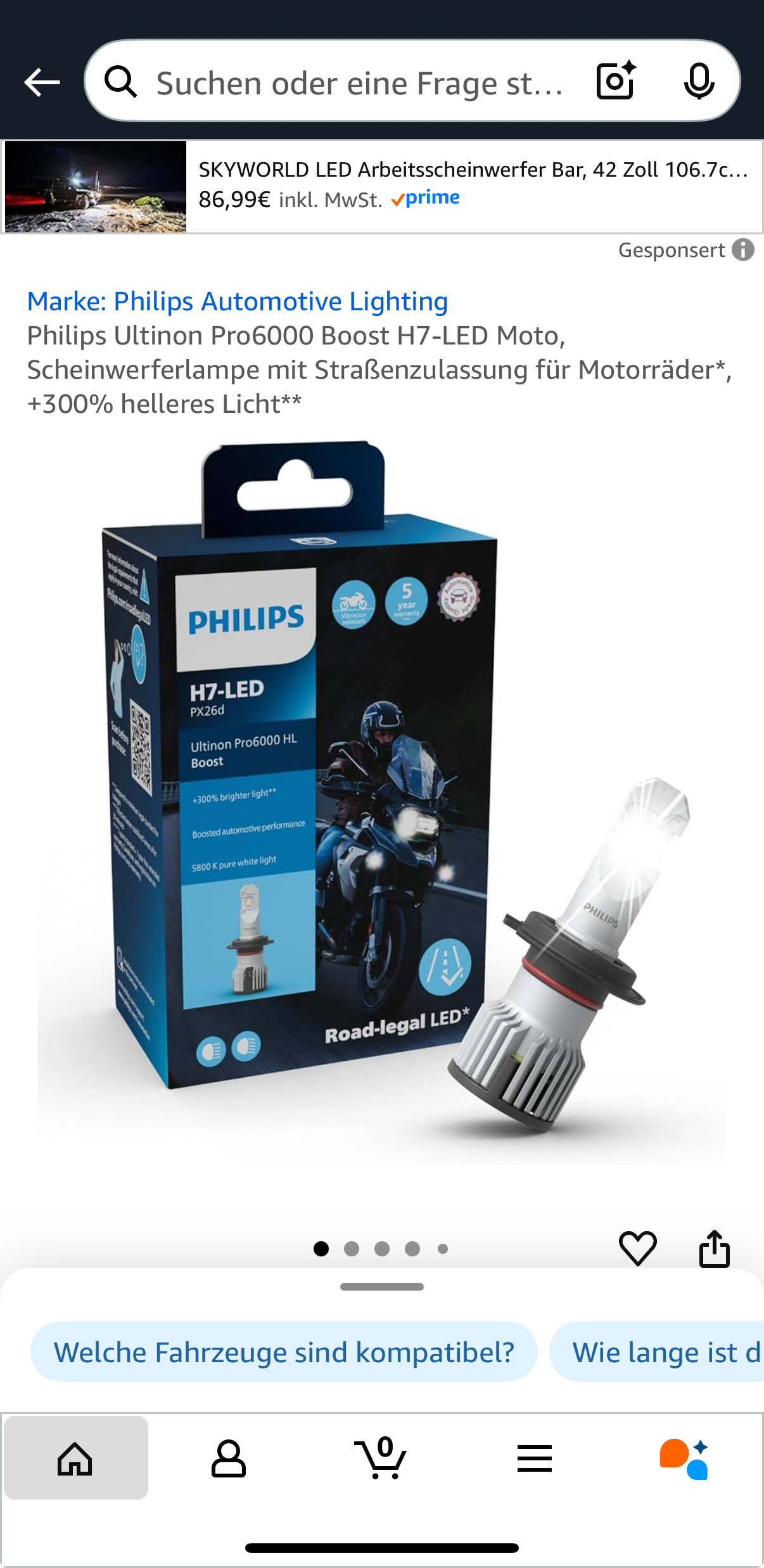

die H7 LED von Philips ist nur für das Fernlicht, nicht jedoch für das Abblendlicht freigegeben. Die Umrüstung auf LED-Licht ist legal nur mit einem kompletten LED-Scheinwerfer möglich. Die kosten auch nicht die Wellt und du hast alle Lichter in LED.
Schau dir mal diese Beiträge an: LED-Scheinwerfer für F700GS/F800GS

Hi, die neuste OSRAM H7 LED passt ohne anpassen in den Scheinwerfer, wenn auch z.Z. noch ohne Zulassung.
Also
a) kompletter LED Scheinwerfer legal
oder
b) 2x Osram H7 LED
