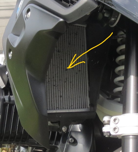

Wie reinigt ihr die Kühler?
Diskutiere Wie reinigt ihr die Kühler? im R 1250 GS und R 1250 GS Adventure Forum im Bereich Motorrad Modelle; Was ist das Allheilmittel in diesem Bereich? Gruß Brauny

Ich versuche es erst mit Druckluft von andere Seite ausblasen
Wenn das nicht hilft dan kommt ganz weiche Bürste zum Einsatz

Die kleinen Kühlerchen lassen sich herrvorragend mit dem Kärcher reinigen. Ca. 40cm Abstand, von vorne und hinten durchpusten. Mache ich bei jeder Wäsche. Der rechte ist von hinten a bissi doof wegen dem Lüfter.
Wenn es im Hochsommer ganz schlimm wird mit Fliegendreck kommt vor dem Kärchern Backofenreiniger drauf der ca. 15 Min. einzieht.

Backoffenreiniger????
Der ist normal hochalkalisch. Würde ich nicht machen. Sowas löst nur Fette und Öle.
Einweichen so lange es geht und dann mechanisch bearbeiten (Bürste, Hochdruck).

ordentlich anfeuchten- ohne mechanischen Druck auf die Lamellen auszuüben,
mit Industriestaubsauger oder Werkstattstaubsauger Dreck absaugen, kleine Steinchen mit Hilfsmittel raus-puhlen,
anschließend aus dem Zubehör Kühlerschutzgitter drüber und dann kann zukünftig bei Bedarf der Hochdruckreiniger zum Einsatz kommen...

Bei der Hochdruckwäsche etwas Insektenenferner aufsprühen, evtl. mit einem weichen Pinsel verteilen und dann mit dem Dampfstrahler von beiden Seiten ausspülen. Geht schnell und wirkt.

Wasch-Spass beiseite ... nach ner Regenfahrt kurz mit dem Gartenschlauch von hinten ausspülen, voila! Fiese Reste zersetzen sich natürlich... irgendwann

Ich sage mal, ohne es bewerten zu wollen:
Die, die so gerne mit Hochdruckreiniger drangehen, haben gar nicht so selten umgeknickte Lamellen.

Nix für ungut Gerlinde, aber diejenigen, die mit dem Dampfstrahler ihre Lamellen verbiegen, sollten sich überlegen, ob sie nicht grundsätzlich die Finger von dem Gerät lassen. Es gibt an dem schönen Moped zu viele Stellen, die bei unüberlegter Handhabung Schaden mehmen können.

seit 20 Jahren mit dem Dampstrahler aus 2cm voll drauf. Was soll passieren? DA ist mir noch nie eine Lamelle geknickt.
Der Kühler ist aus Metall
