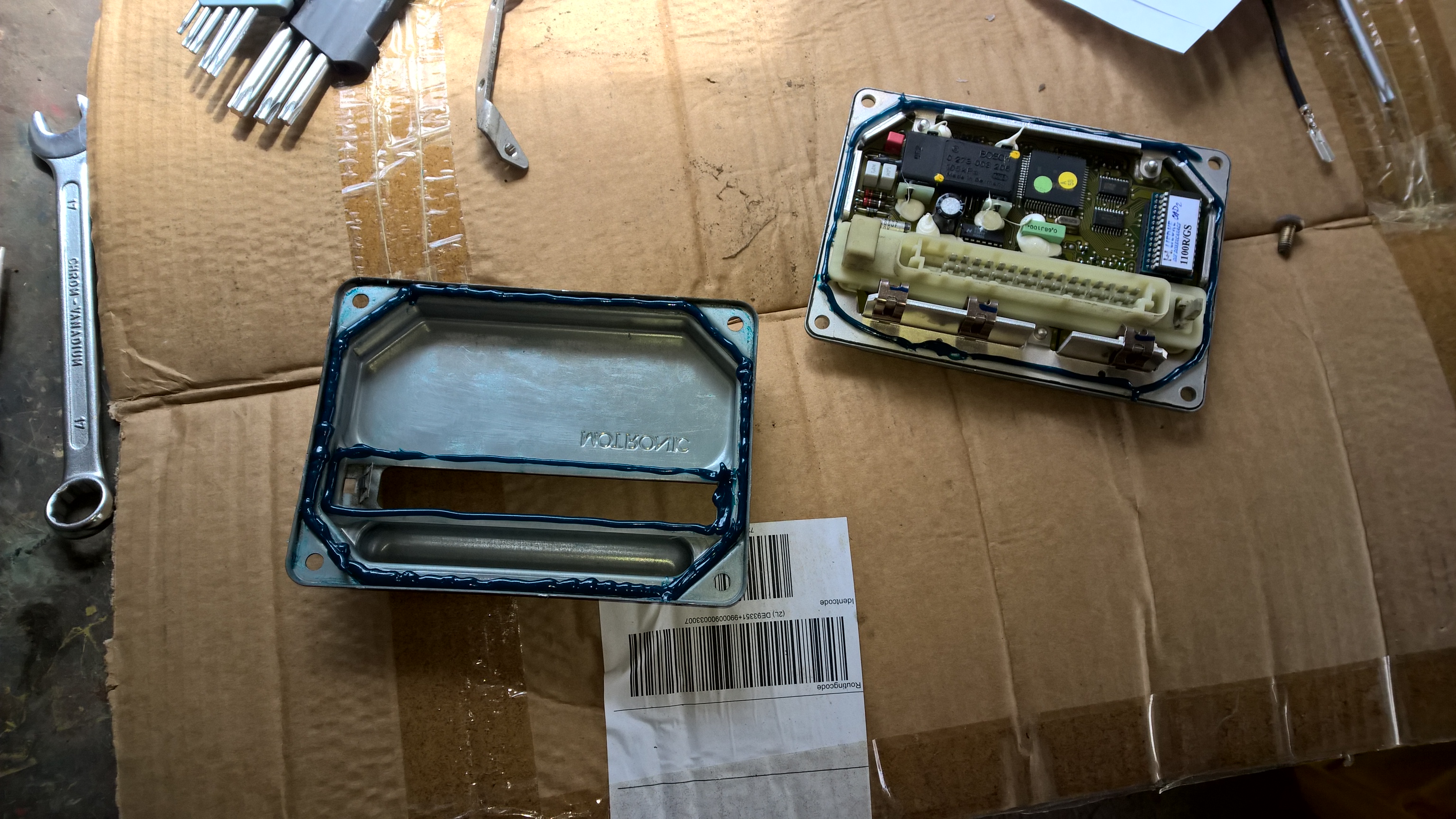

Ich erlaube mir, den Thread zu entern:
Ich habe gestern den Liedke Chip eingebaut. Funktioniert wie er soll.
Zur Abdichtung des Steuergerätes habe ich mir vom Fachmarkt die Dichtungspaste Teroson VR 410 verkaufen lassen.
Heute bin ich mir allerdings nicht mehr sicher, ob das eine gute Idee war: diese Dichtungsmasse härtet nicht aus und klebt somit nicht. Sie bleibt zäh.
Ich habe dummerweise die alte Silkondichtung des Steuergerätes herausgeschnitten und auf beide Seiten des Deckels diese Dichtungsmasse augetragen.
Frage an die Experten: wird das ordentlich dicht?

dichten reicht, kleben muss nicht sein.
das gehäuse ist doch verschraubt.
das zeug darf nur nicht herausfliessen :eekek:

So hab ich das eingestrichen.
Auf dem links liegenden Deckel waren noch Reste der "Silikon" Dichtung des Steuergerätes. Die hab ich entfernt und stattdessen diese Dichtungsmasse aufgetragen.

hallo chris,
der spalt zw. mehrfachstecker/-buchse und deckel war bei meinem steuergerät größer, als beim rest.
check zur sicherheit mal, ob dort auch die dichtmasse leicht rausgedrückt wurde und somit ausreichend drin war.
sonst hast du hier evtl. eine leckstelle.

Danke euch für die Tipps.
Ich gehe pauschal mal davon aus, dass Henkel/Loctide keinen Müll herstellen. Eine Dichtungsmasse die nicht aushärtet war und ist mir aber neu. Feucht wird's da unten sicherlich schon regelmäßig, aber drückendes Wasser erwarte ich dort eigentlich nicht. ... Insofern sollte das schon halten.
Es hat auch beim verschrauben ringsum schön die blaue Pampe rausgepresst. Der Mehfachstecker ist auch schön blau ;-)
Mir wär zwar mit Hylomar oder wie das Zeug heißt, wohler, aber ich denke nicht, dass ich die blaue Masse wieder ordentlich wegbekomme. Wird schon halten....

Hylomar ist auch dauerelastisch und härtet nicht aus.
