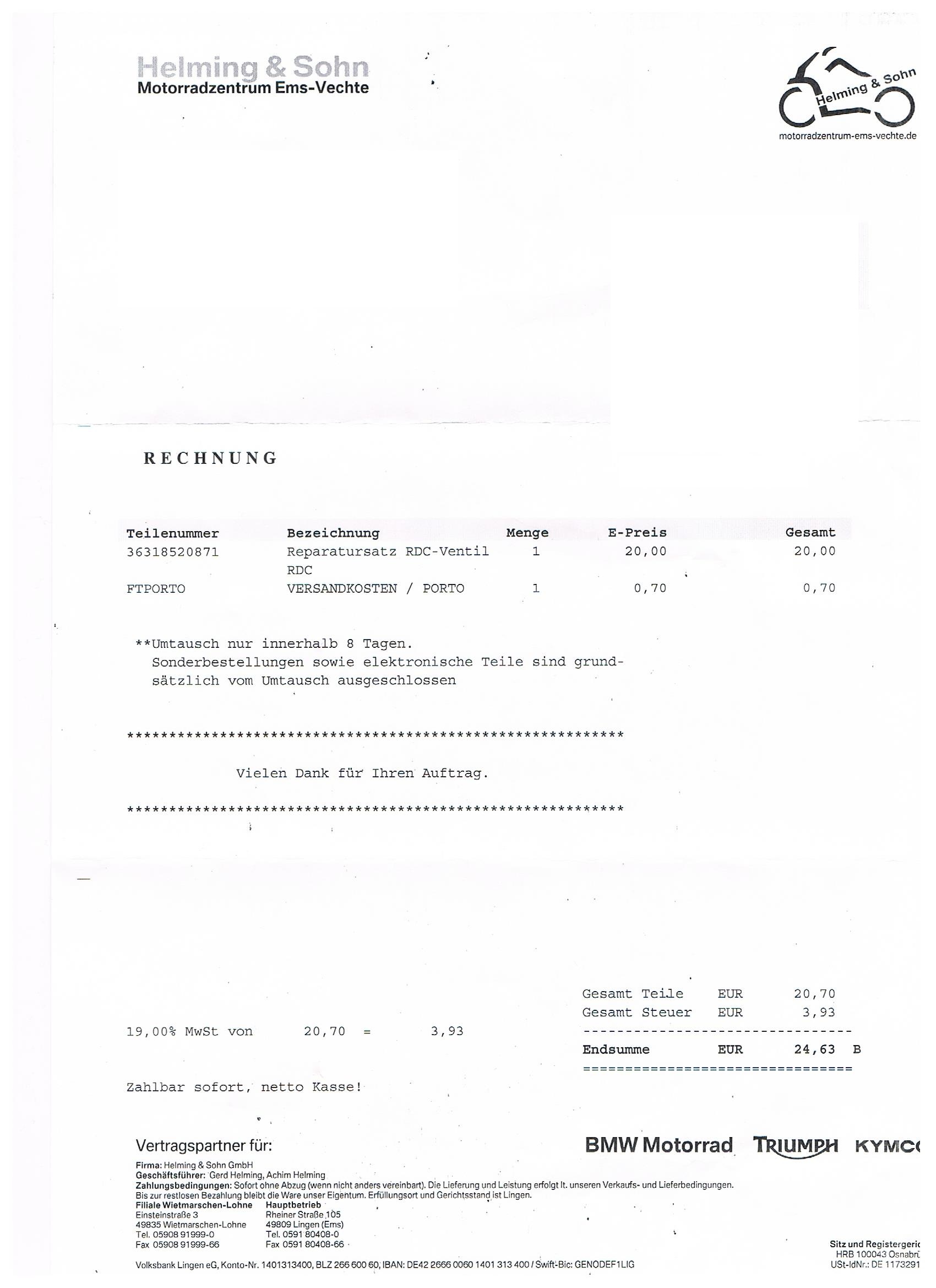

Moin
Teilenummer ist
36318520871 Reparatursatz RdC - Ventil ..... um 20 euronen

Das ist originell. Als ich vor 6 Jahren meine Räder habe beschichten lassen gab's als Erstazteil nur die Überwurfmutter (und die sollte laut Reparaturanleitung getauscht werden).
