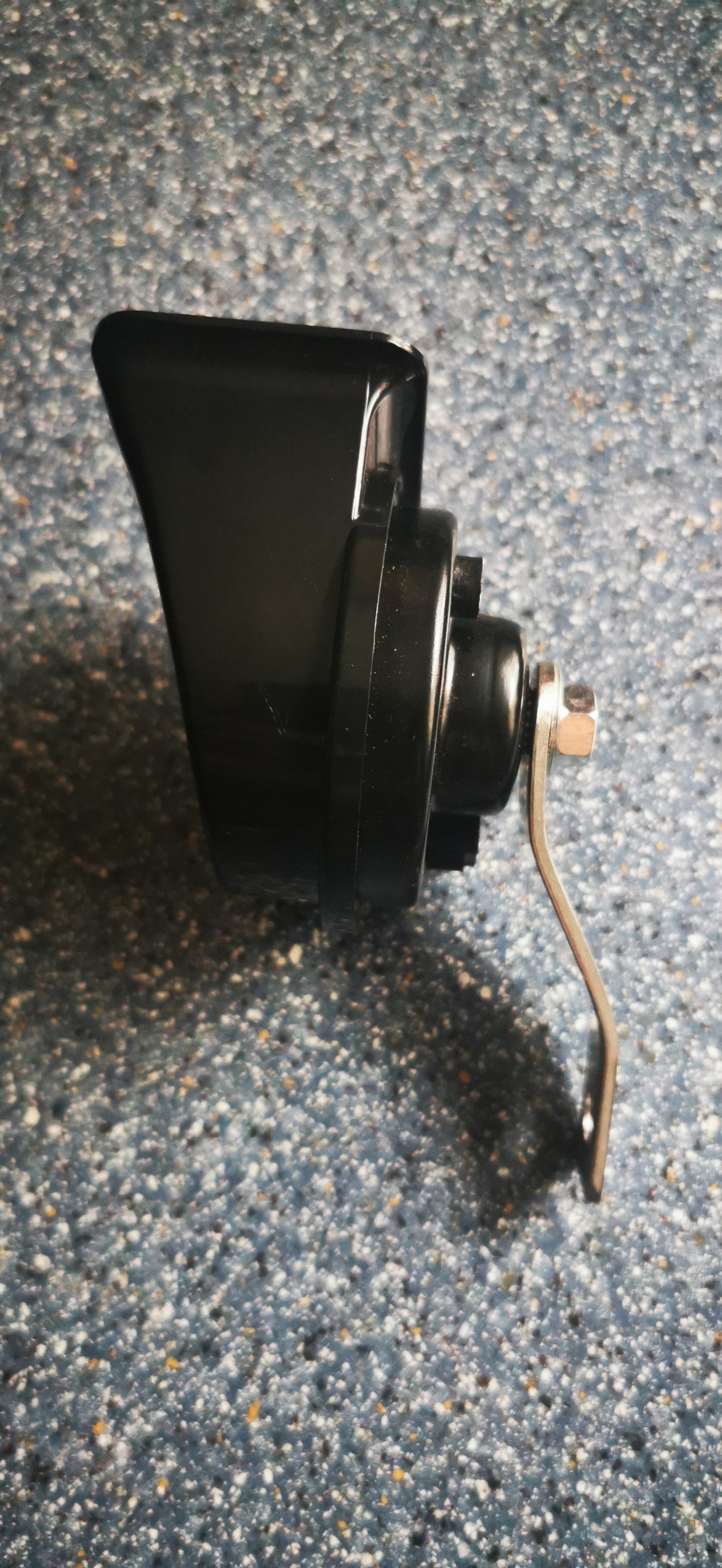

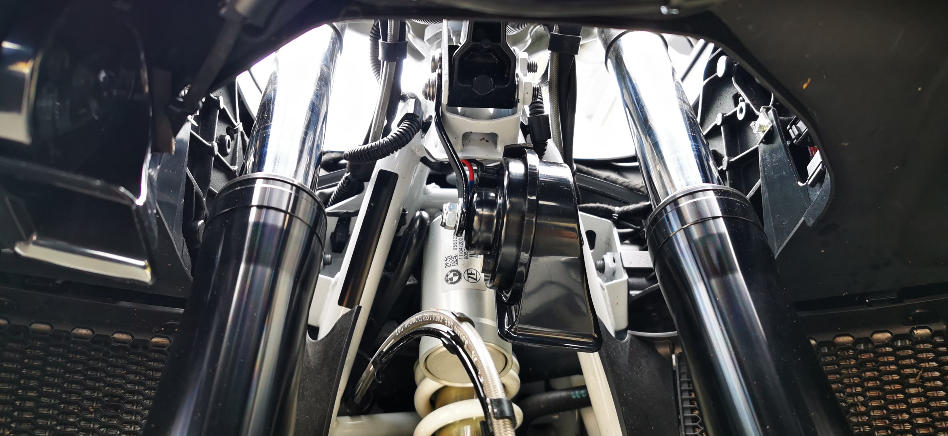

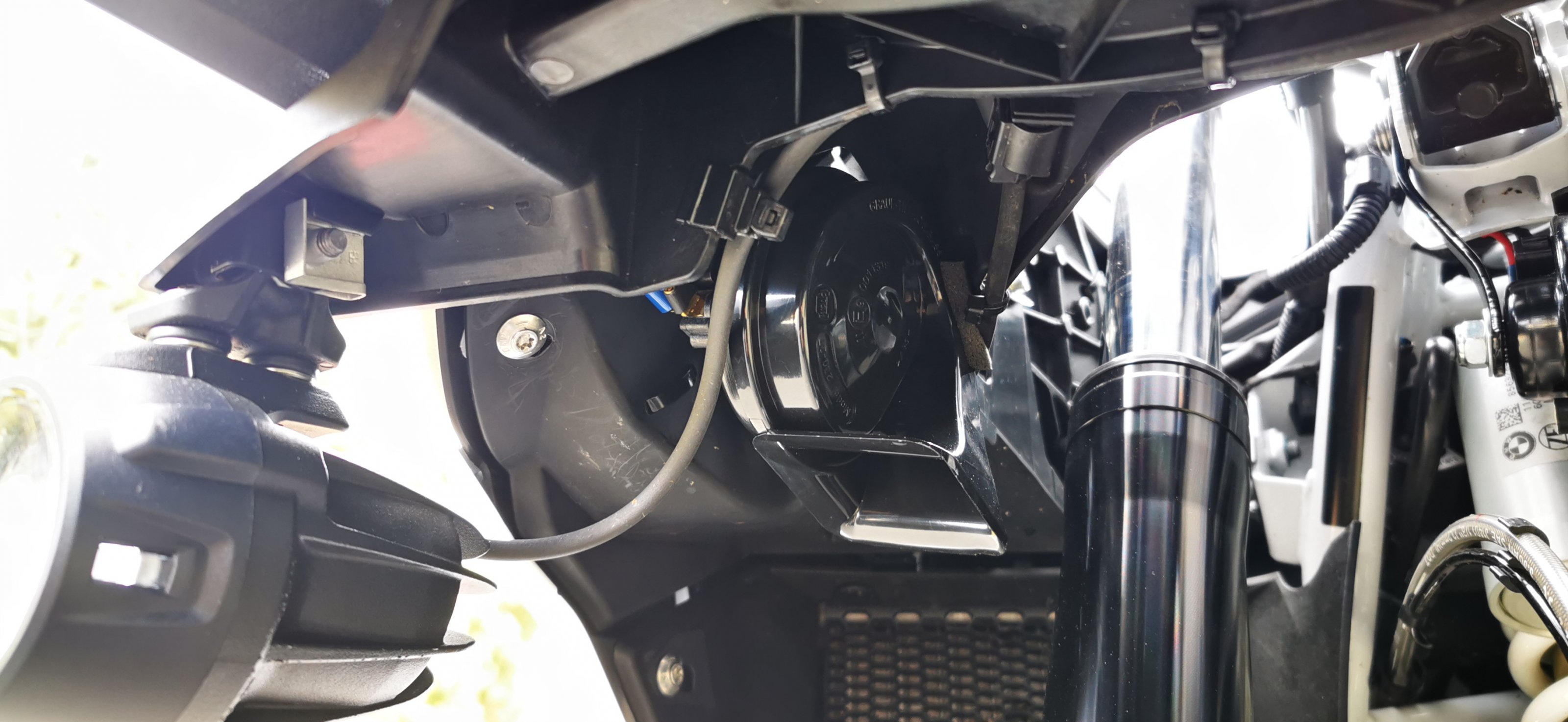

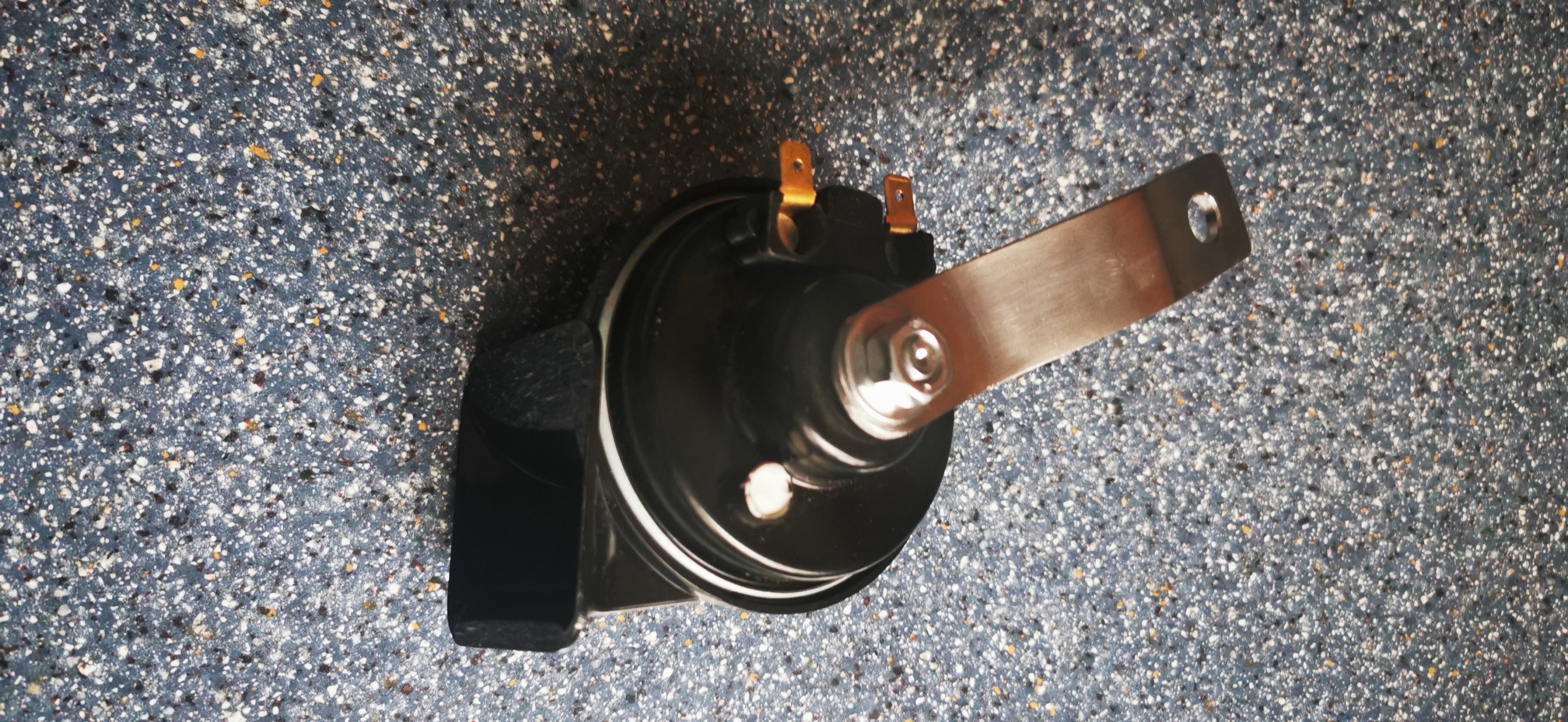

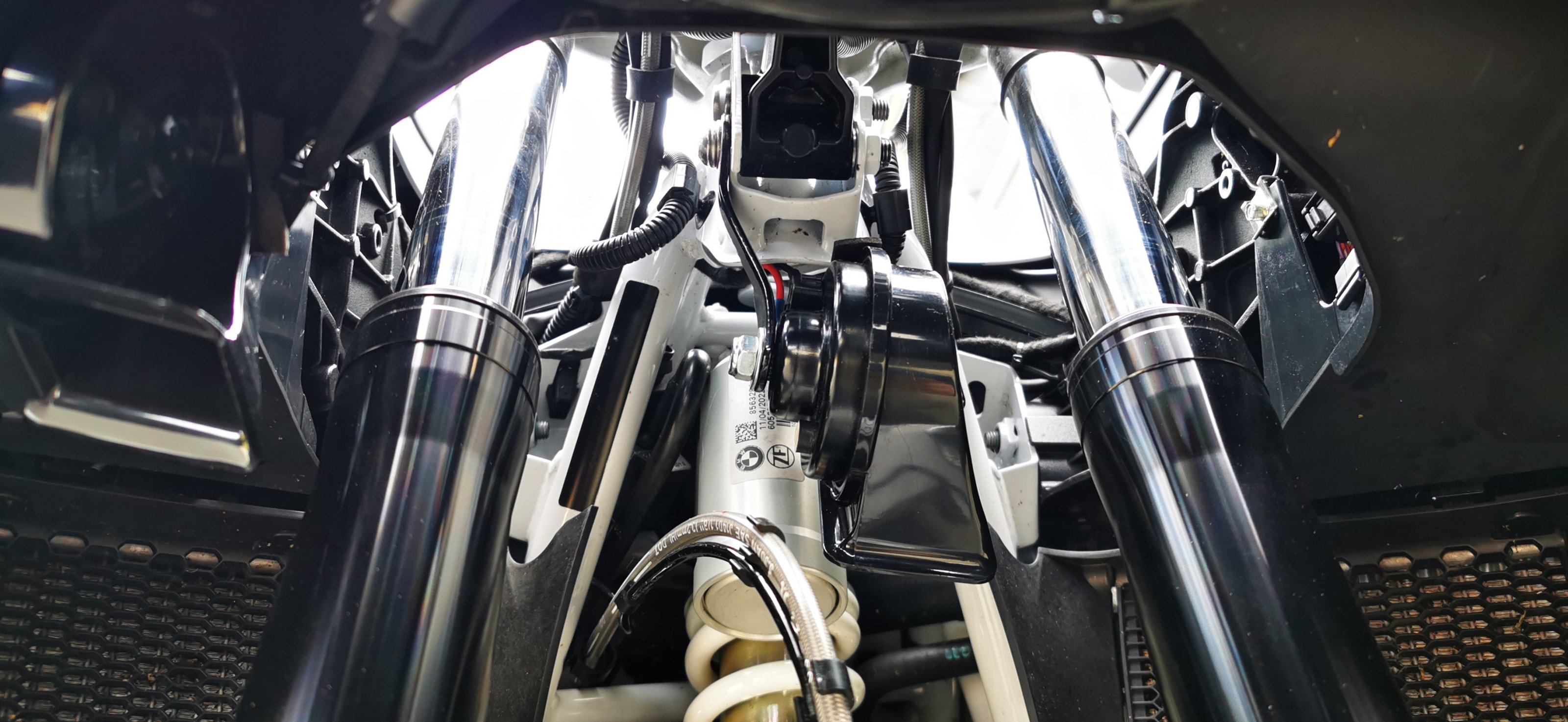

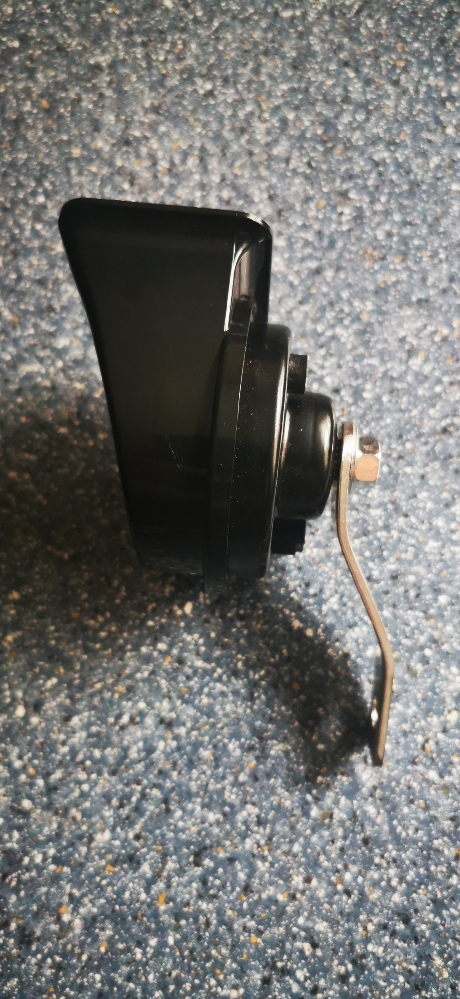

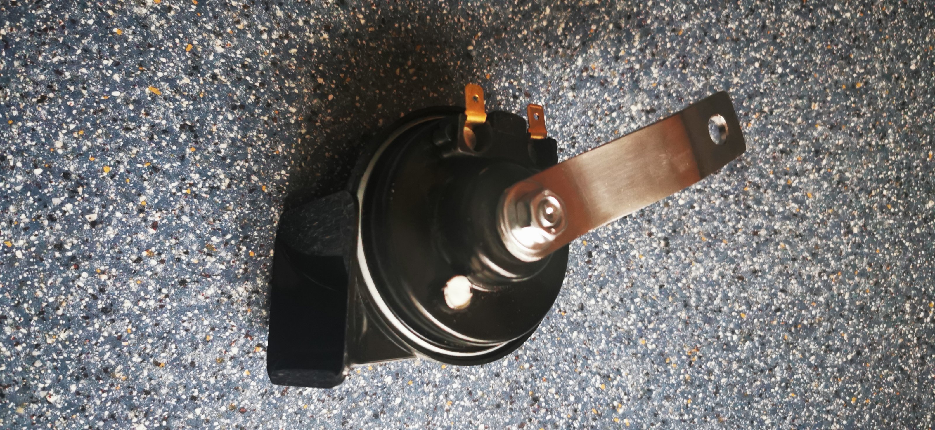

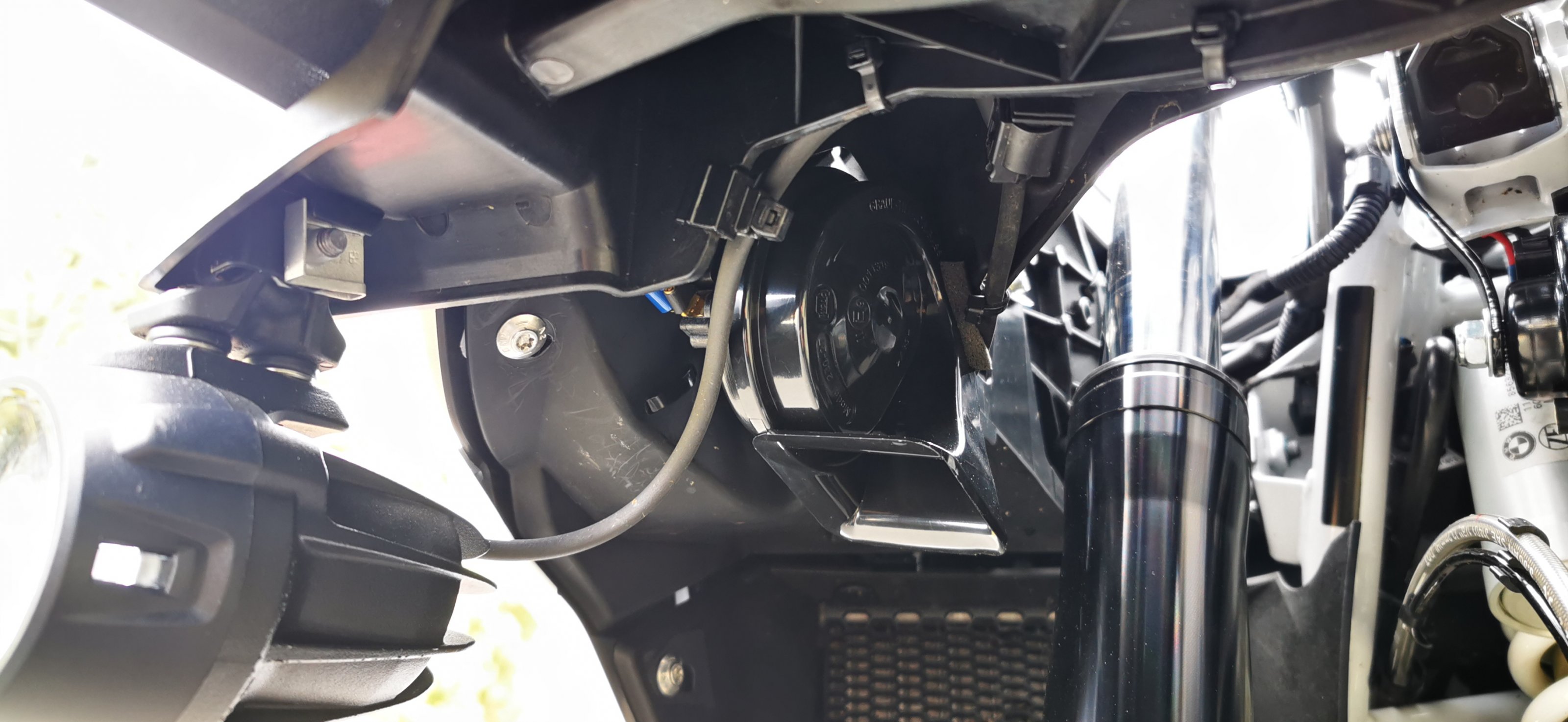

Ich habe das Wolo Doppelhorn mit Relais verbaut. Ein Horn am originalen Befestigungspunkt, daß andere vor dem vorderen Federbein.
Jetzt klingt es nach einer GS würdigen Hupe 🙉

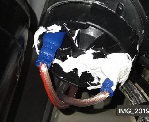

Dann erkläre bitte "richtig", ich höre aufmerksam zu
Gerne.
Generell gilt. Eine laute Hupe braucht Strom. Je lauter sie sein soll, desto mehr davon.
Das schließt einen direkten Anschluss an die Amateur aus. Die kleinen 0,5mm² Käbelchen liefern einfach nicht genug Ampere.
Daraus ergeben sich zwei Grundsätze.
Eine externe Hupe, wenn sie laut sein soll und schonmal überhaupt, wenn es eine Stebel ist, braucht ein Relais, das den Saft direkt von der Batterie schaltet.
Der Kabeldurchmesser von der Batterie zur Hupe sollte mindestens 1,5mm² betragen, besser 2,5mm².
Ein 30A Relais tut es auch, besser wäre hier ein 70A Relais mit 4mm² (um evtl. Kontaktkorrosion über die Zeit zu kompensieren)
Hupen Umbau
Der Meter mehr Kabel kostet fast nix, ein 70A Relais auch nicht und das Ergebnis kann sich im Wortsinn hören lassen :grin:
(Das Sikaflex an den Kabelschuhen dient nur zur Fixierung, damit diese nicht doch irgendwann abfallen. Und: Ja, weiß sieht Schei*e aus, aber ich hatte grade nix anderes und nach etlichen Jahren Betrieb ist es auch grau. )

So sieht es aus. Ich habe auch 2,5mm² Kabel genommen, direkt von der Batterie über's Relais zu den Hörnern.

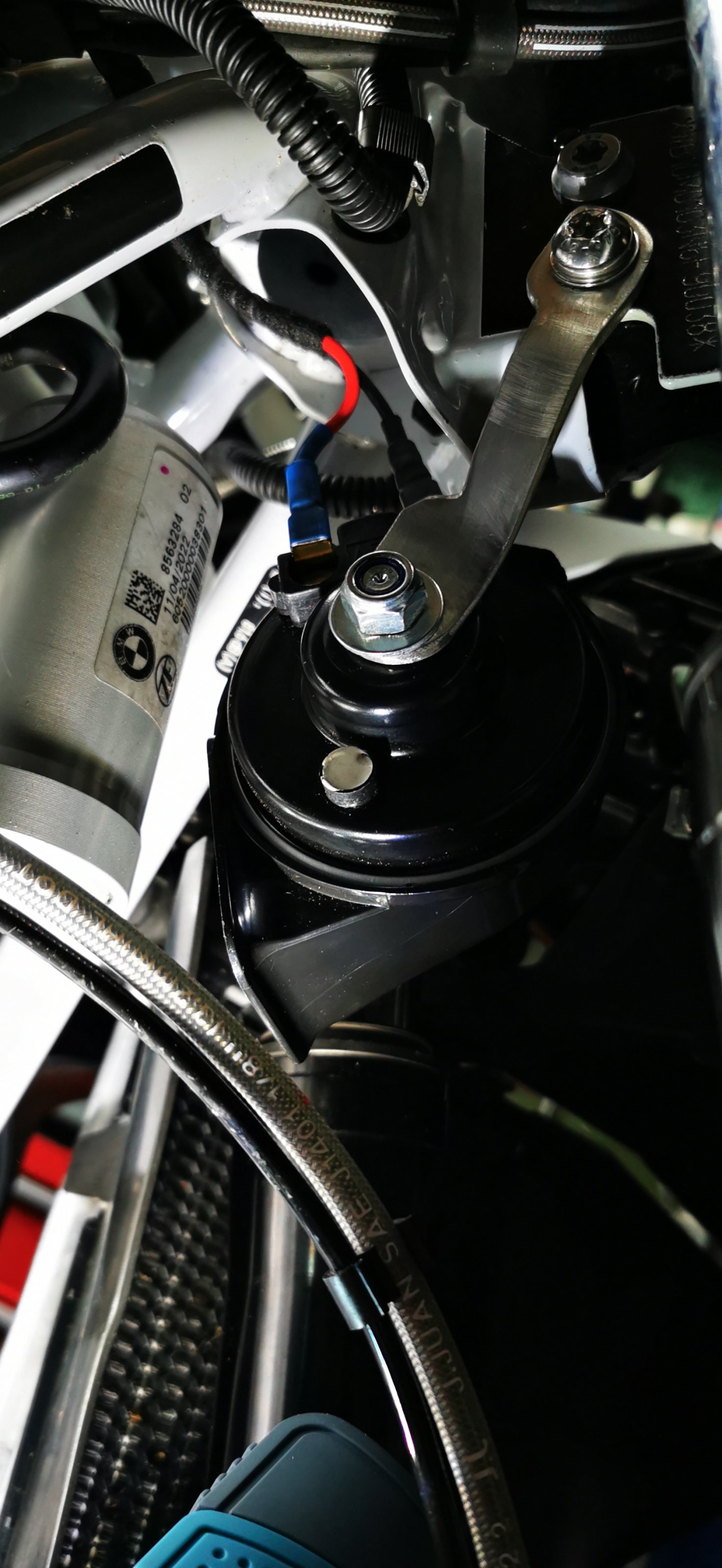

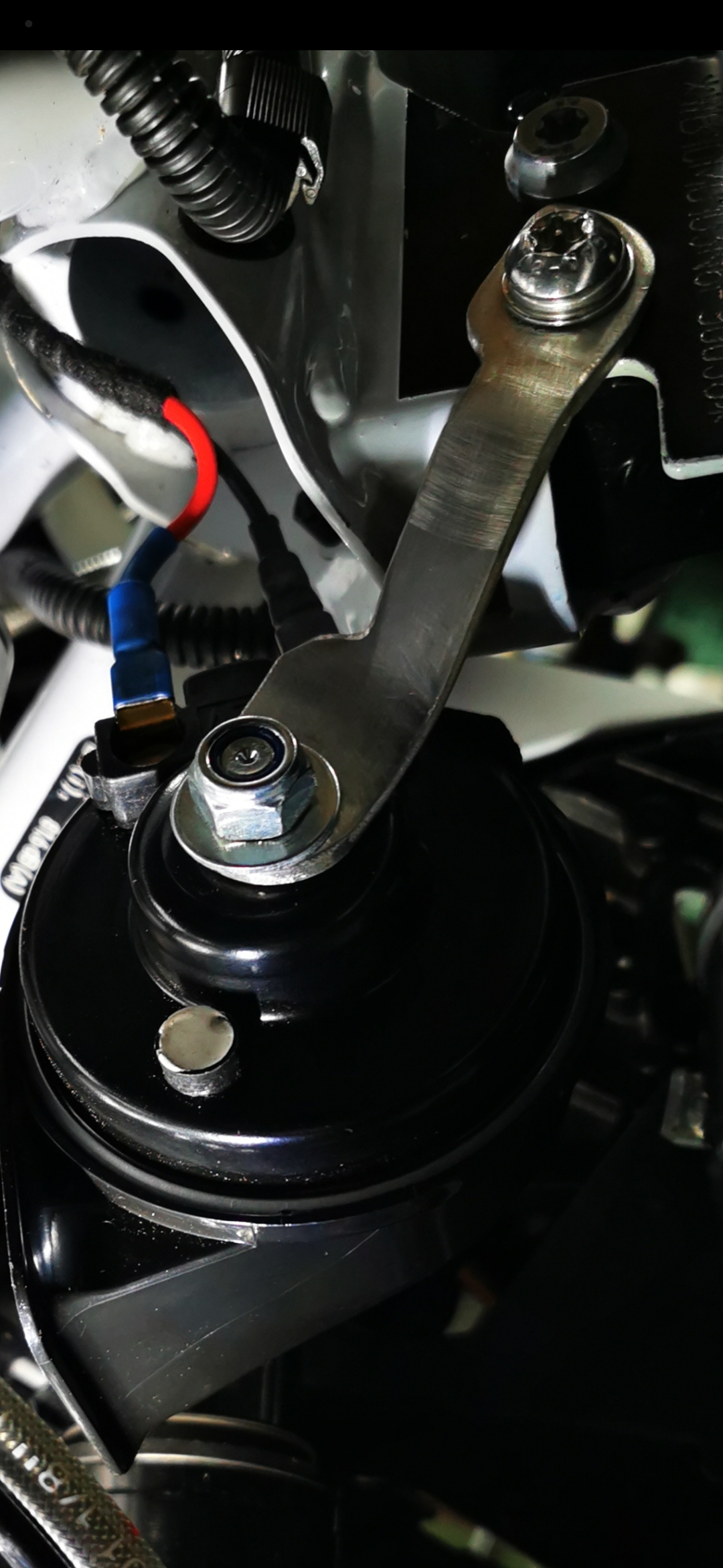

Hallo Pit,
ist der Haltebügel am Federbein selbst gefertigt oder gibt's den zu kaufen ?

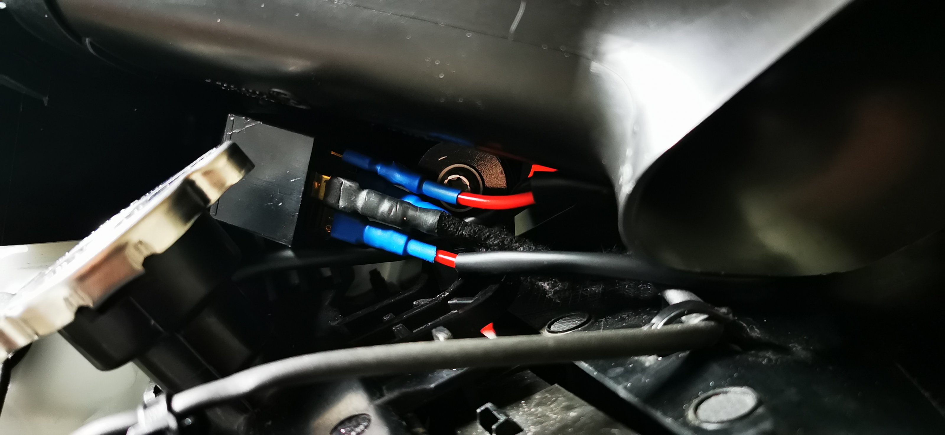

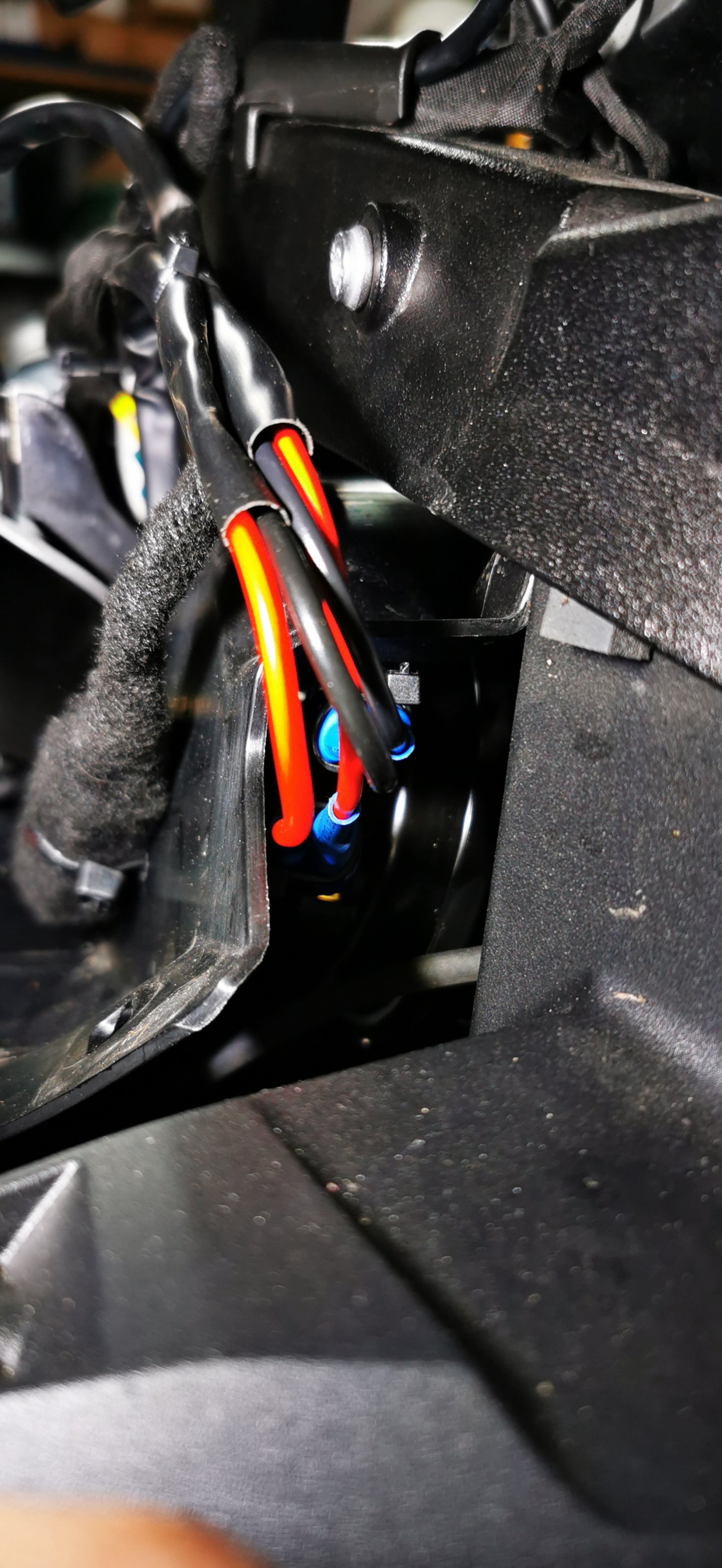

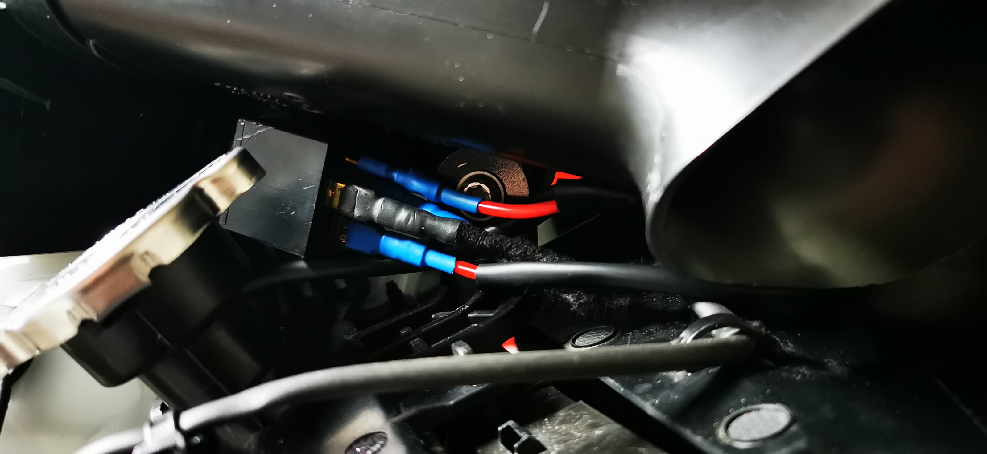

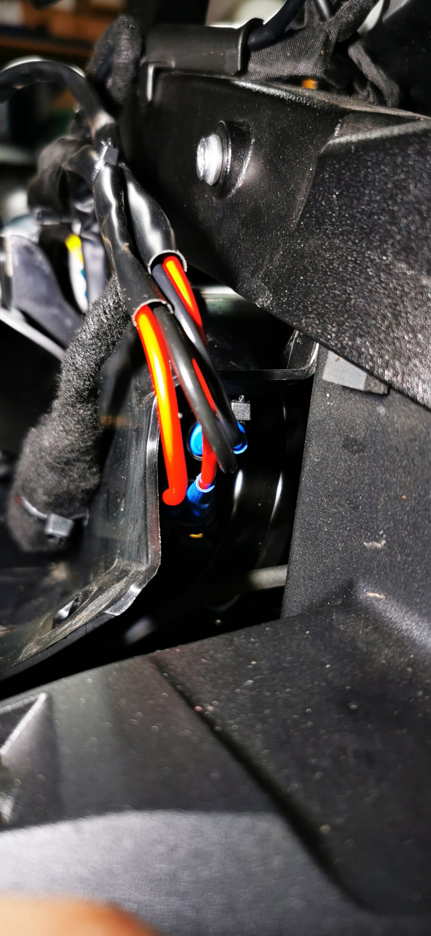

Dass es die Isolierung hinten aus dem Stecker heraus gezogen hat und man die blanke Litze sieht ist jetzt nicht so schön.
Franz Gans
Franz Gans
20.03.2008
6.364
Das ist doch noch das unwichtigste an dem "professionellen" Aufbau. So sieht's noch bei keinem meiner Mopeds an den dunkelsten Stellen aus, wo jahrelang keine Sonne hinscheint.
Isolierte, quetschbare Flachsteckhülsen taugen üblicherweise nicht einmal für Bastler, werden jedoch teilweise sogar von angeblichen Profis verwendet.
Dazu fällt mir wieder der berühmte Herr Nuhr ein...
Ach ja: Zeig doch mal deine verbaute Stebel mit Anschlüssen....
Quark!
Die stecken, zumindest bei älteren Fzg.n, an Werk, zu Dutzenden an allen möglichen Anschlüssen im Motorraum u. a. an anderen Stellen. Alles Pfuscher ;).

Das ist "faktisch falsch" denn eine ordentliche Crimp- im Unterschied zu einer bastlerischen Quetschverbindung legt auch die Isolierung der Leitung innerhalb der Verbindung herausrutschsicher fest. Und das nicht grundlos!
Jetzt kann man (und ich bin sicher, wird man) natürlich darüber streiten, ob es an der Eignung des Anwenders zur Herstellung der Verbindung oder an der Qualität des verwendeten Materials, der vollisolierten Flachsteckhülse liegt. Fragt man den Anwender, weiß ich was herauskommt, fragt man den Hersteller der Flachsteckhülse sieht es wohl genauso aus.

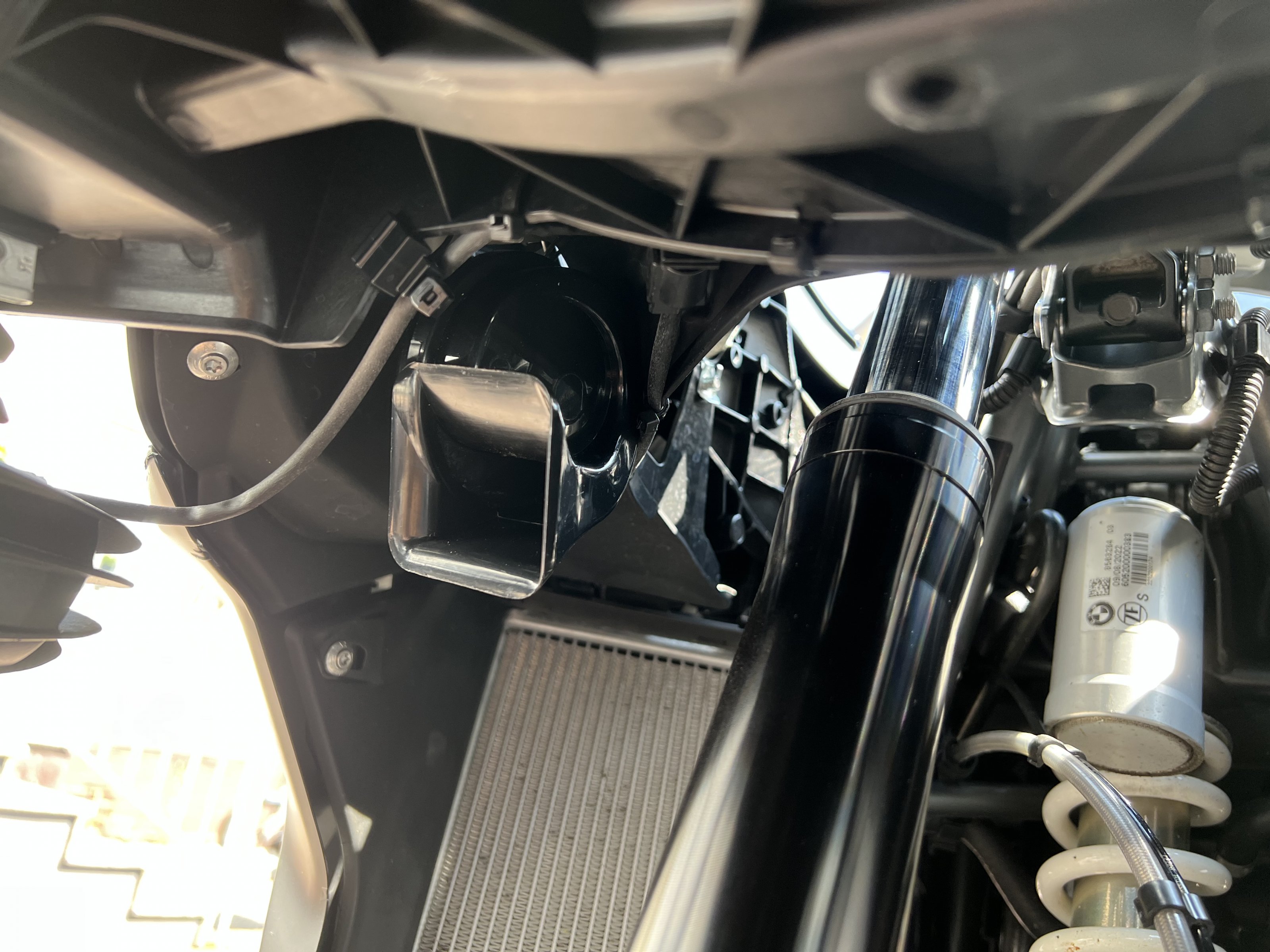

Eben mal die Topran eingebaut, hört sich im Vergleich zum Original schon mal besser an.
Verlängerungskabel brauchte ich auch, ansonsten wäre das zu knapp und stramm geworden mit dem verlegten Kabel.
