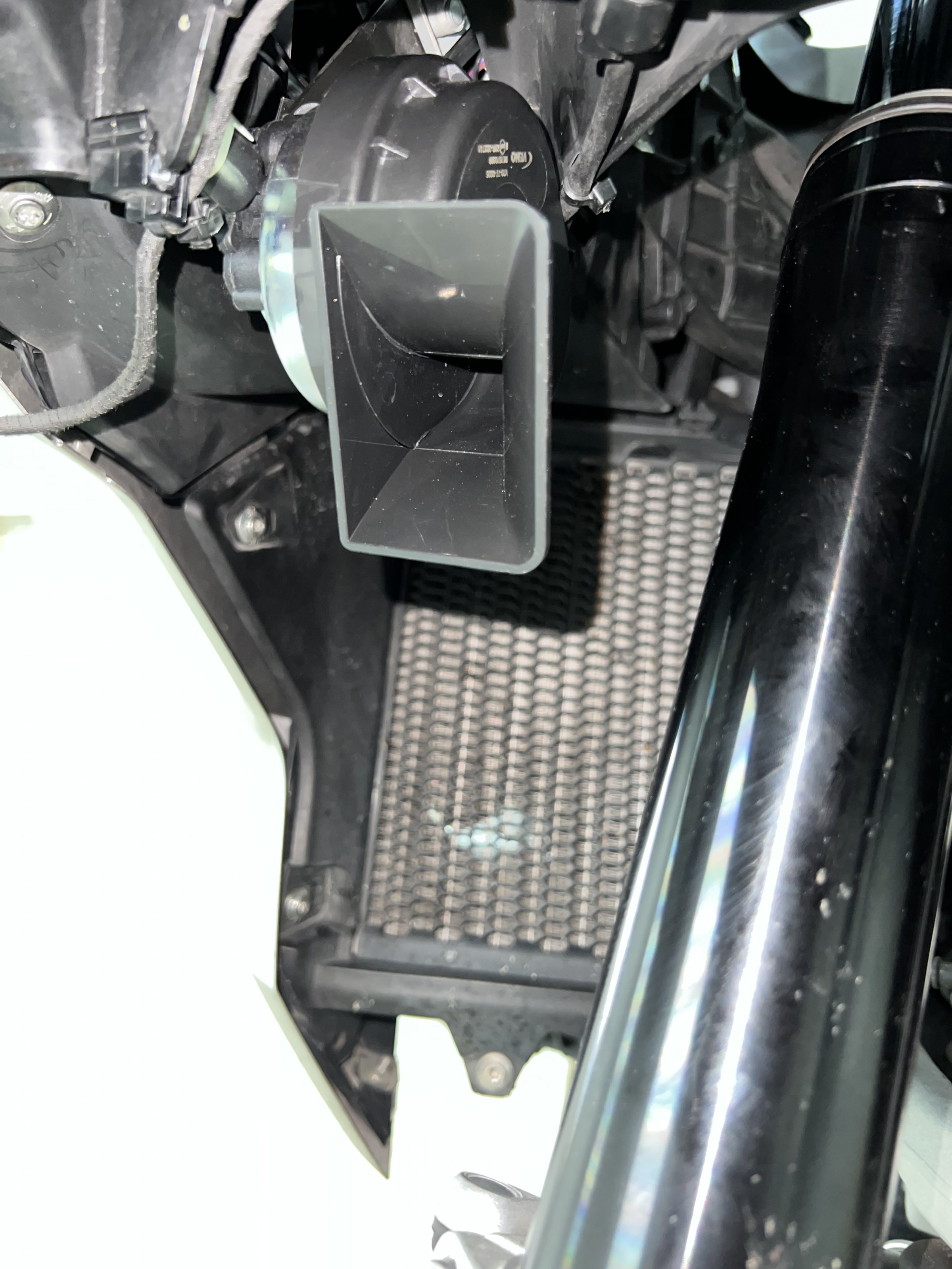

Der Unterschied besteht v.a. darin, dass mit der Tepro in Stefans Version eine direkte Montage OHNE V.-Kabel möglich ist, was mit der VEMO definitiv nicht geht.
Also ich habe die Tepro nun verbaut, wenn man jedoch keinen nach oben geklappten Regenschirm haben möchte und die Hupe irgendwann gurgelt, benötigt man trotzdem das Verlängerungskabel.
...oder man bohrt unten in die "Resonanzschnecke" ein simples Wasser- Ablaufloch.
Dem Kardan hilft's ja auch...😃

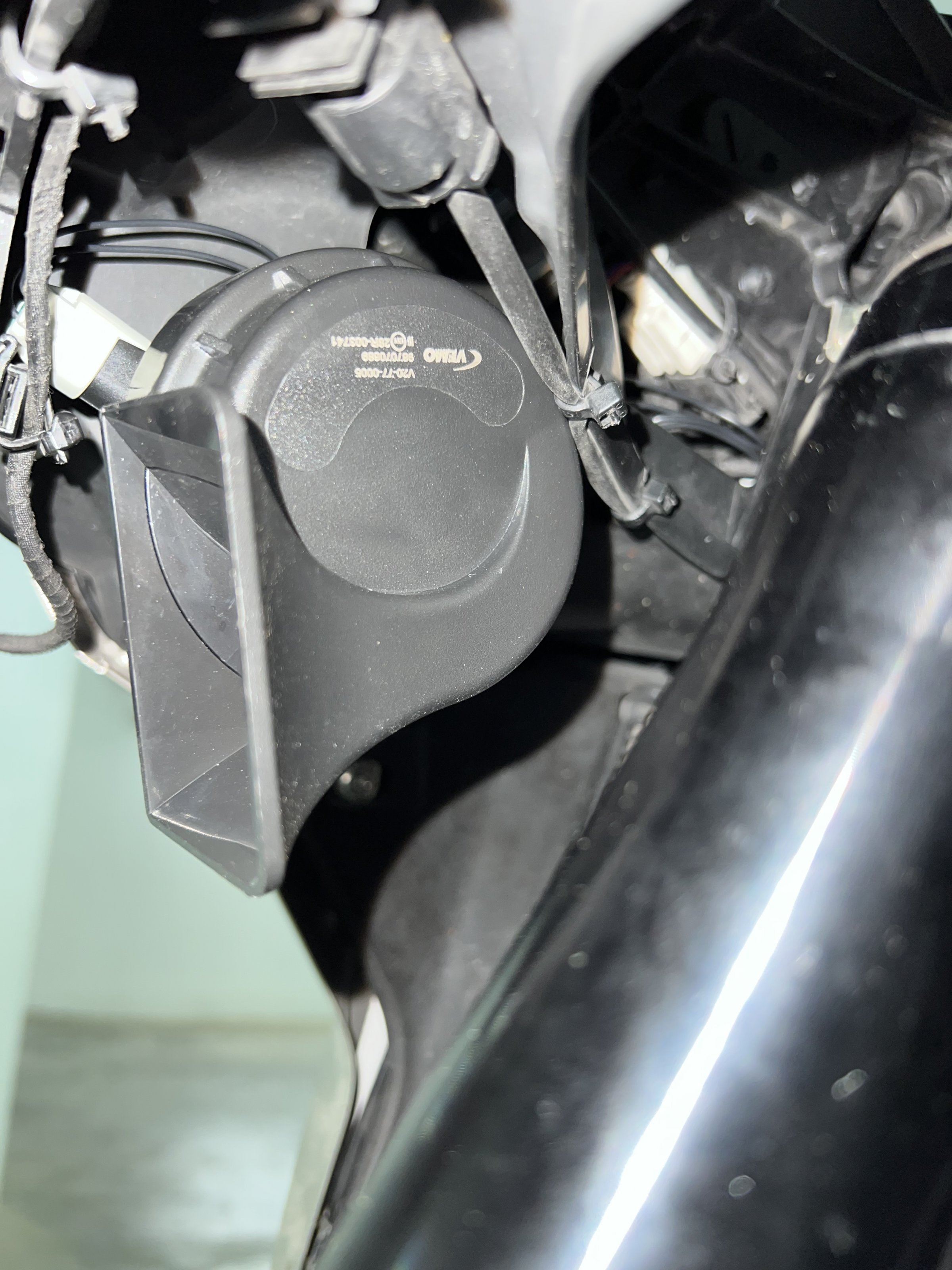

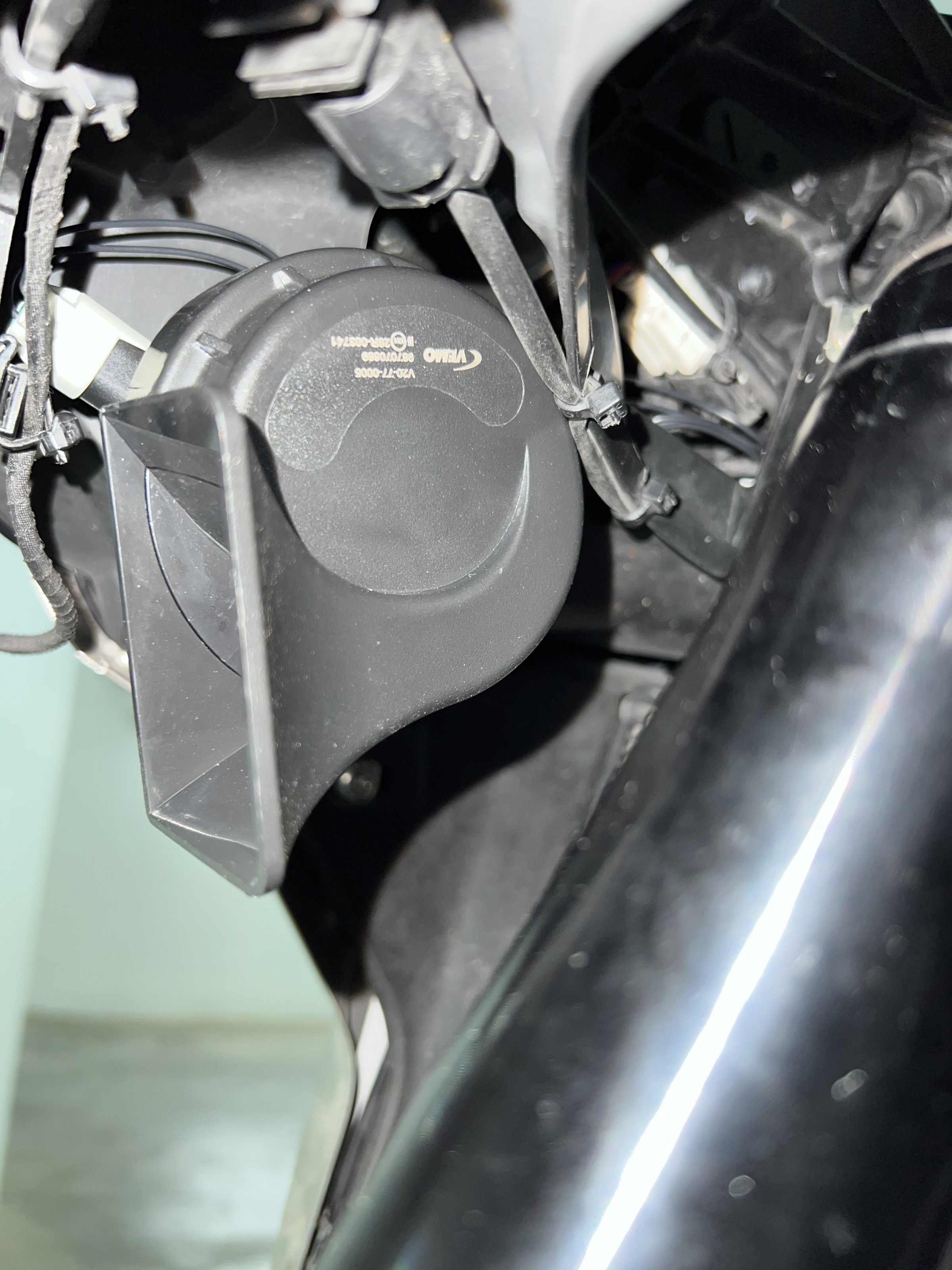

dass eine "direkte Montage ... mit der VEMO definitiv nicht geht" ist weiterhin definitiv falsch, die VEMO ist bei mir genauso montiert und zeigt/schlägt mit dem Trichter gegen die darüberliegende Innenverkleidung, kein Regen weit und breit.

Also meine VEMO hat die erste gründliche Mopedwäsche nicht überlebt, grober Schrott für die Tonne. Eingebaut war sie mit dem Verlägerungskabel............. Geld verbrannt (wie schon so oft)

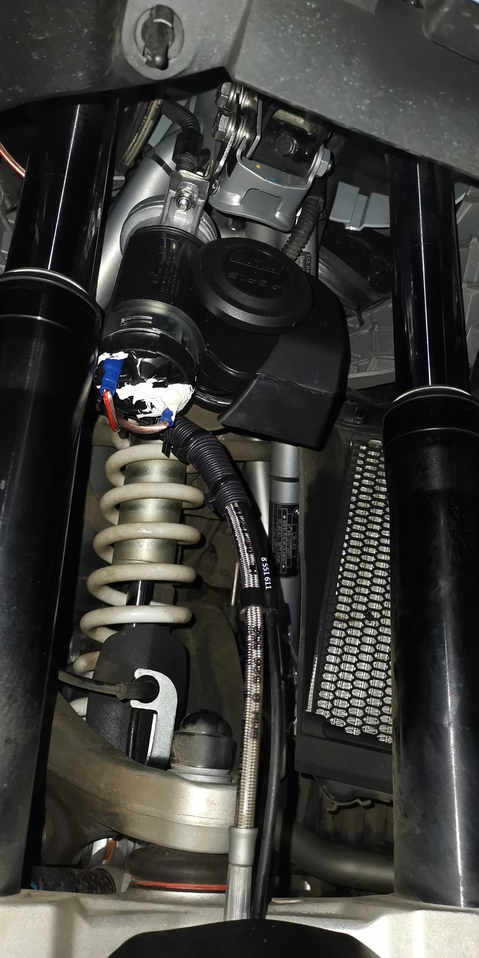

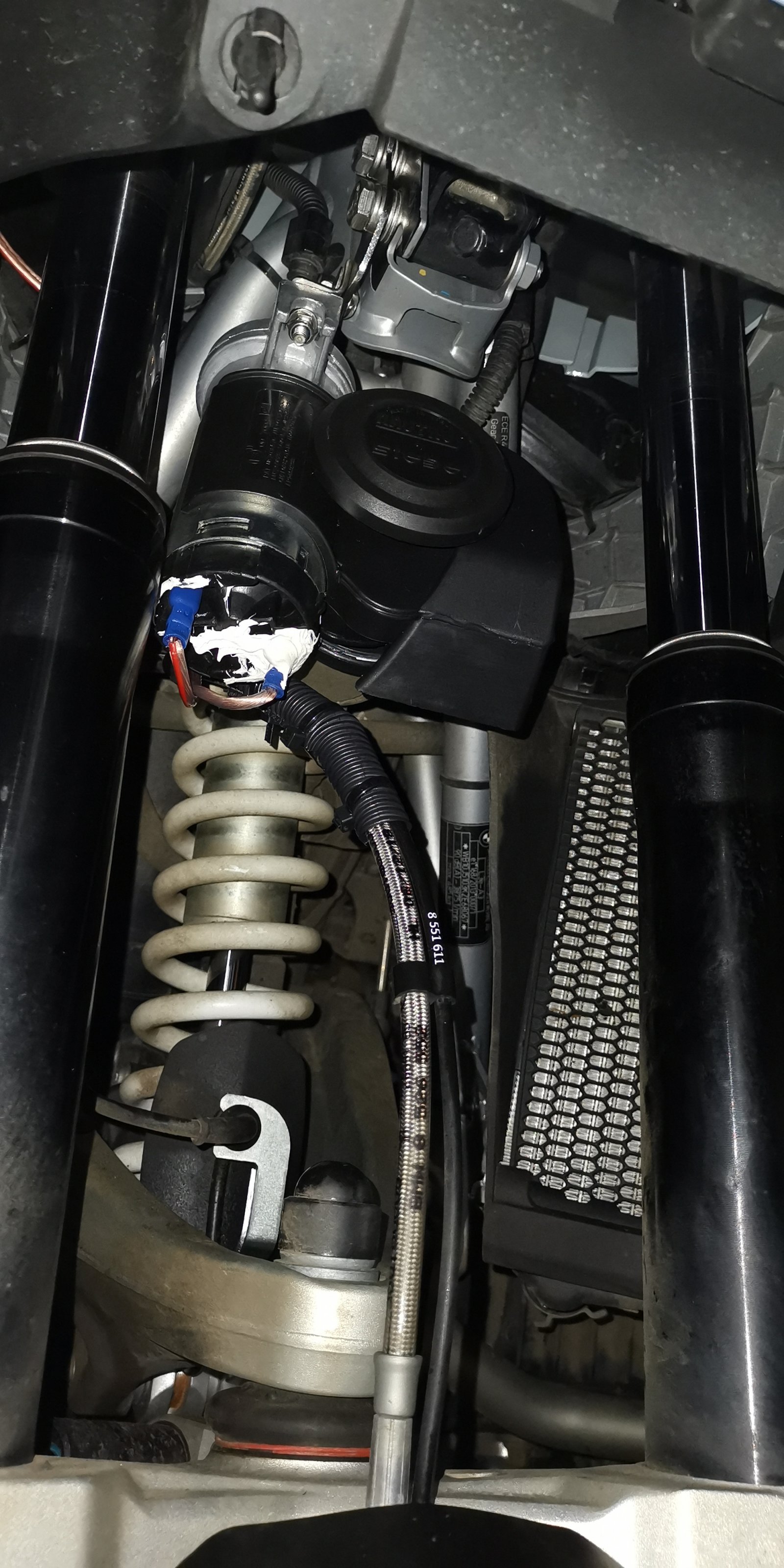

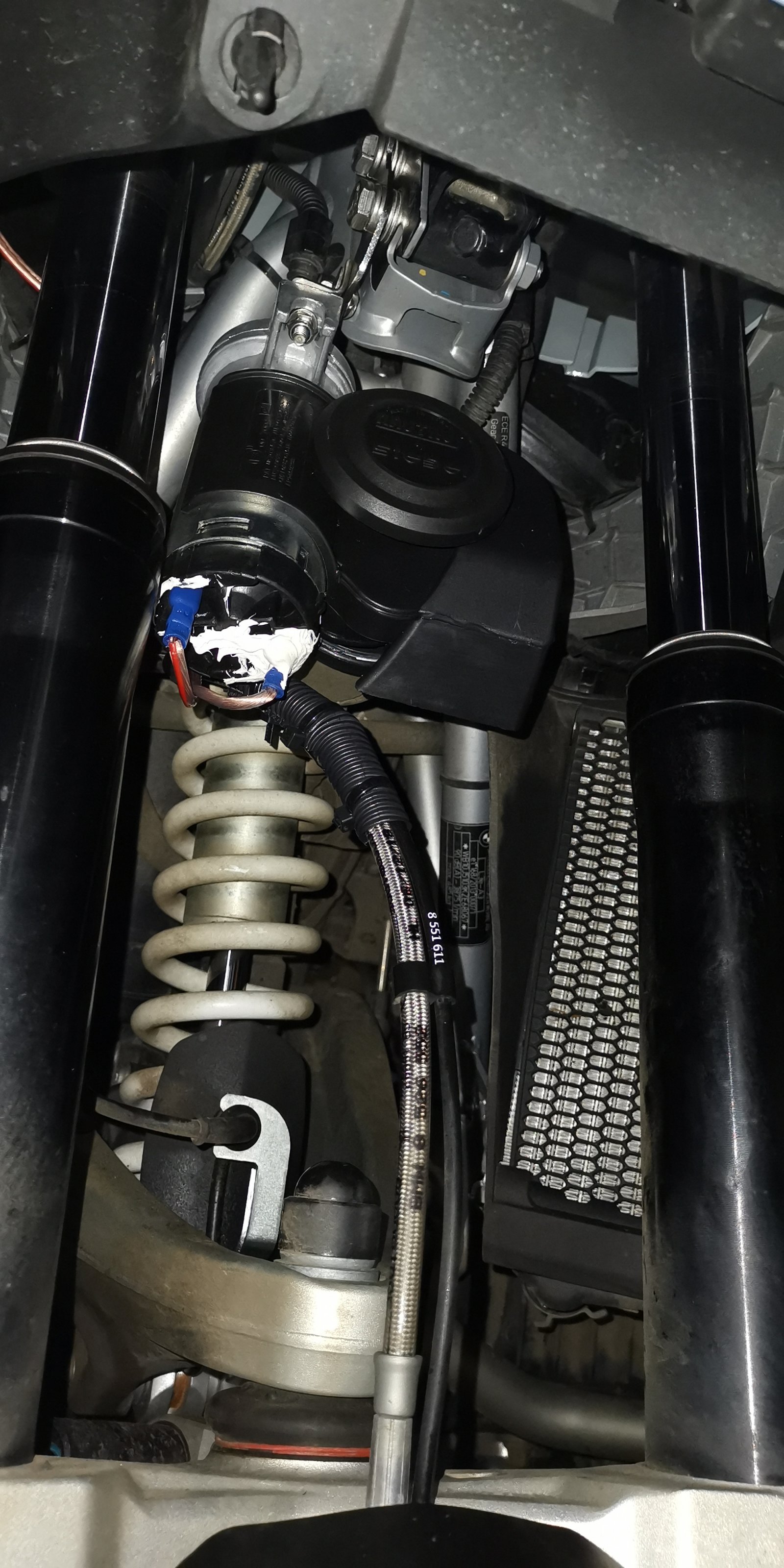

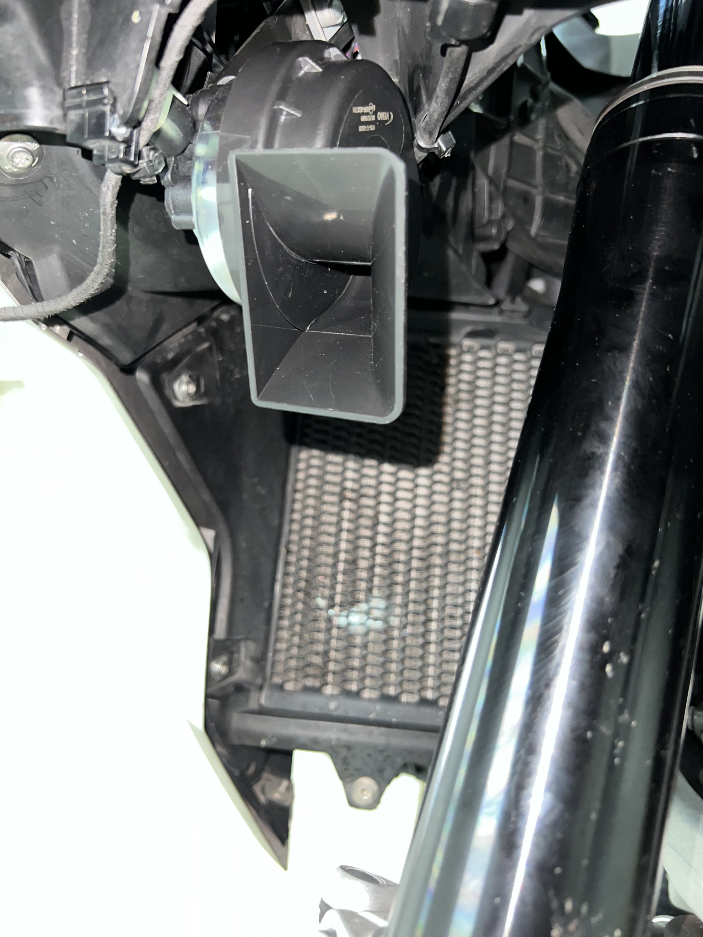

Wenn es jemanden Interessiert kann ich noch ein Foto machen wie ich meine Hupe montiert habe.
Hatte ich ja versprochen, dann aber vergessen ...
Nochmals kurz zitiert:
eine der beiden MARCO-Hupen an der schwarzen, horizontale Plastikverkleidung unter dem Amaturenträger zwischen Schutzblech und Armaturenträger in horizontaler Position anzuschrauben ..
M6 Loch reingebohrt und die Hupe liegend mit deren M6 Schraube und Mutter angeschraubt.
Ich habe meine über den HexCan angeschlossen und so programmiert das die Laute erst nach 2 Sekunden dazukommt, erst BMW Mööö dann Marco BOOO.
So kann ich mit nur kurz Hupen jemanden Grüßen ohne gleich das ganze Dorf zu erschrecken ;)
