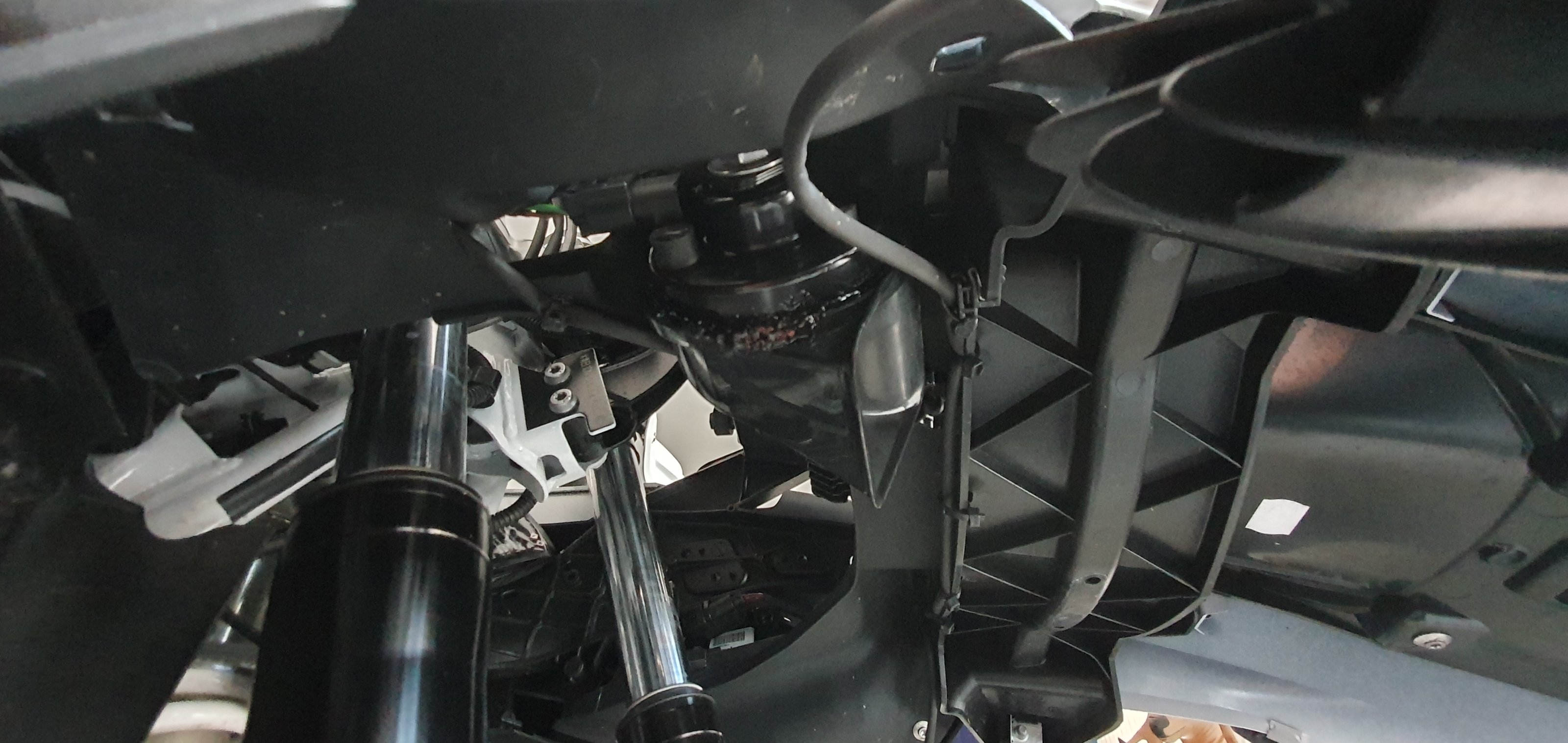

meine GSA ist 10/22 geliefert, die Hupe ist nicht geändert, habe eine Wolo eingebaut, klingt deutlich besser, aber nicht so laut wie die Stiebel Nautilus,diese hatte ich in meiner RT, passt aber nicht bei tiefergelegter GS.

Stebel auf der GSA fahre ich seit 100.000km. War dass erste, was ich umgebaut habe. Aber man muss es richtig machen, damit es die volle Wirkung entfaltet. Und dieses "richtig" gibt es i.d.r. nicht von den div. Herstellern zu kaufen.

Das Signalhorn von Leebmann bietet 335Hz gegenüber 410Hz bei Stebel.
Ich persönlich mag auf alle Fälle den tieferen Klang besser 🤷🏻‍♂️
Die Stebel ist dafür lauter.

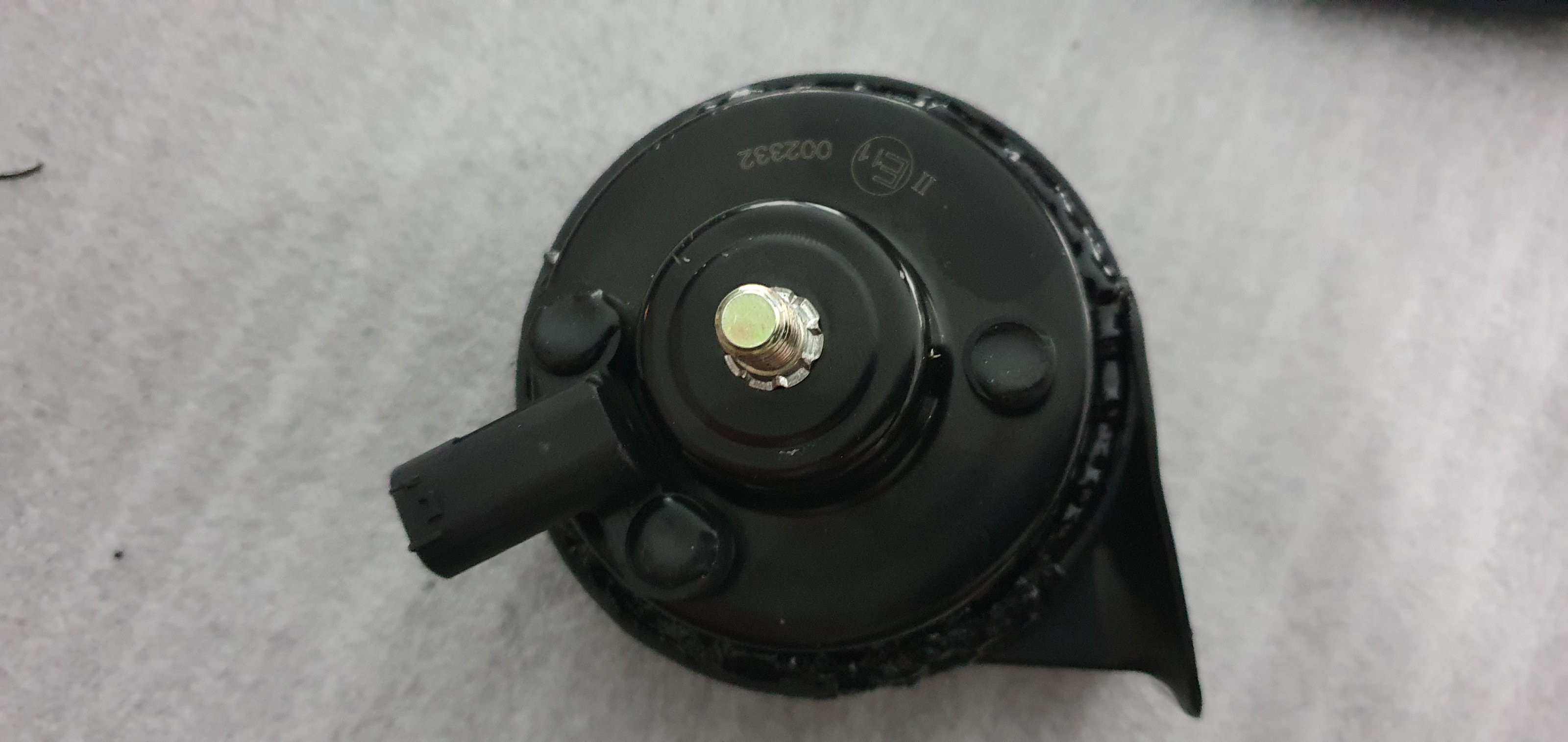

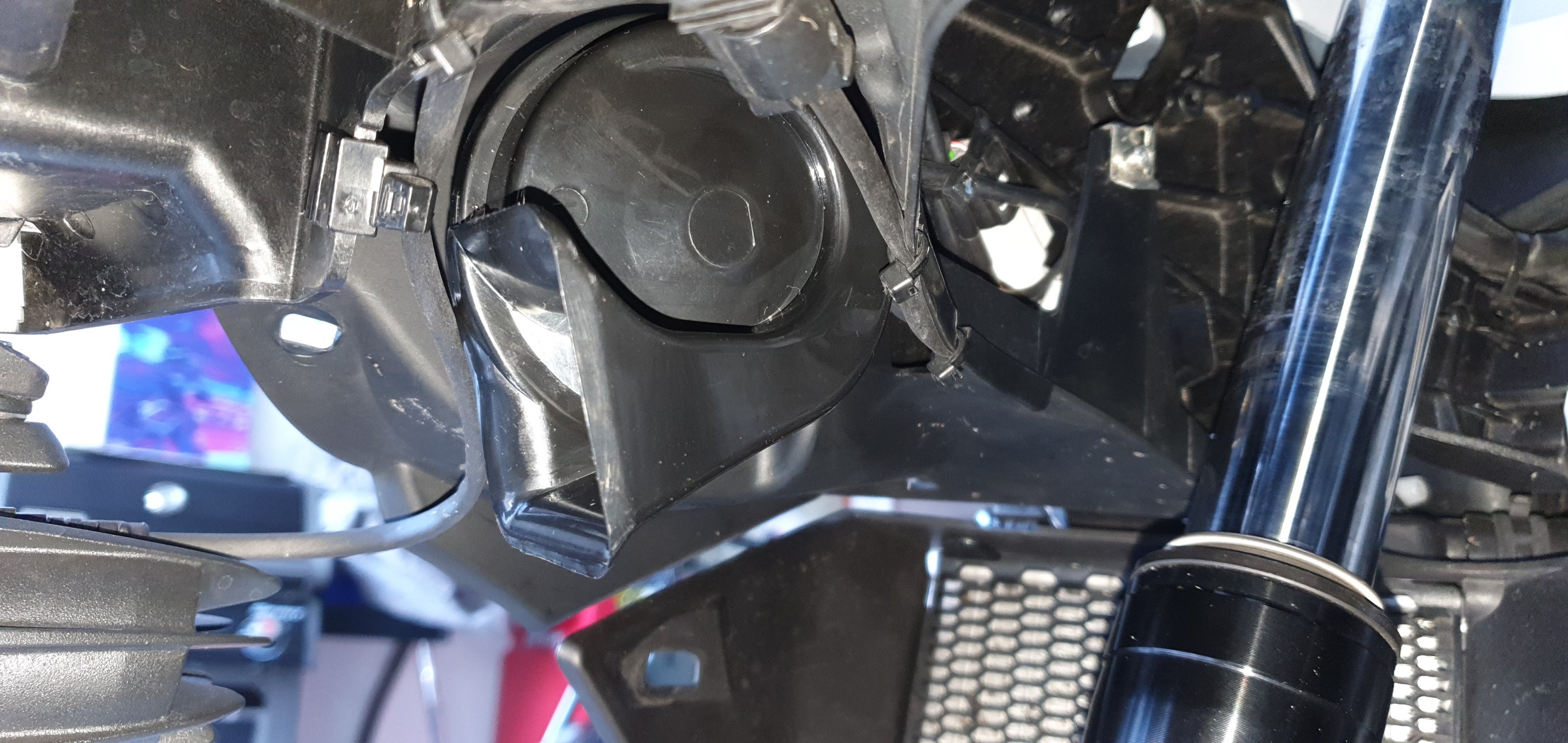

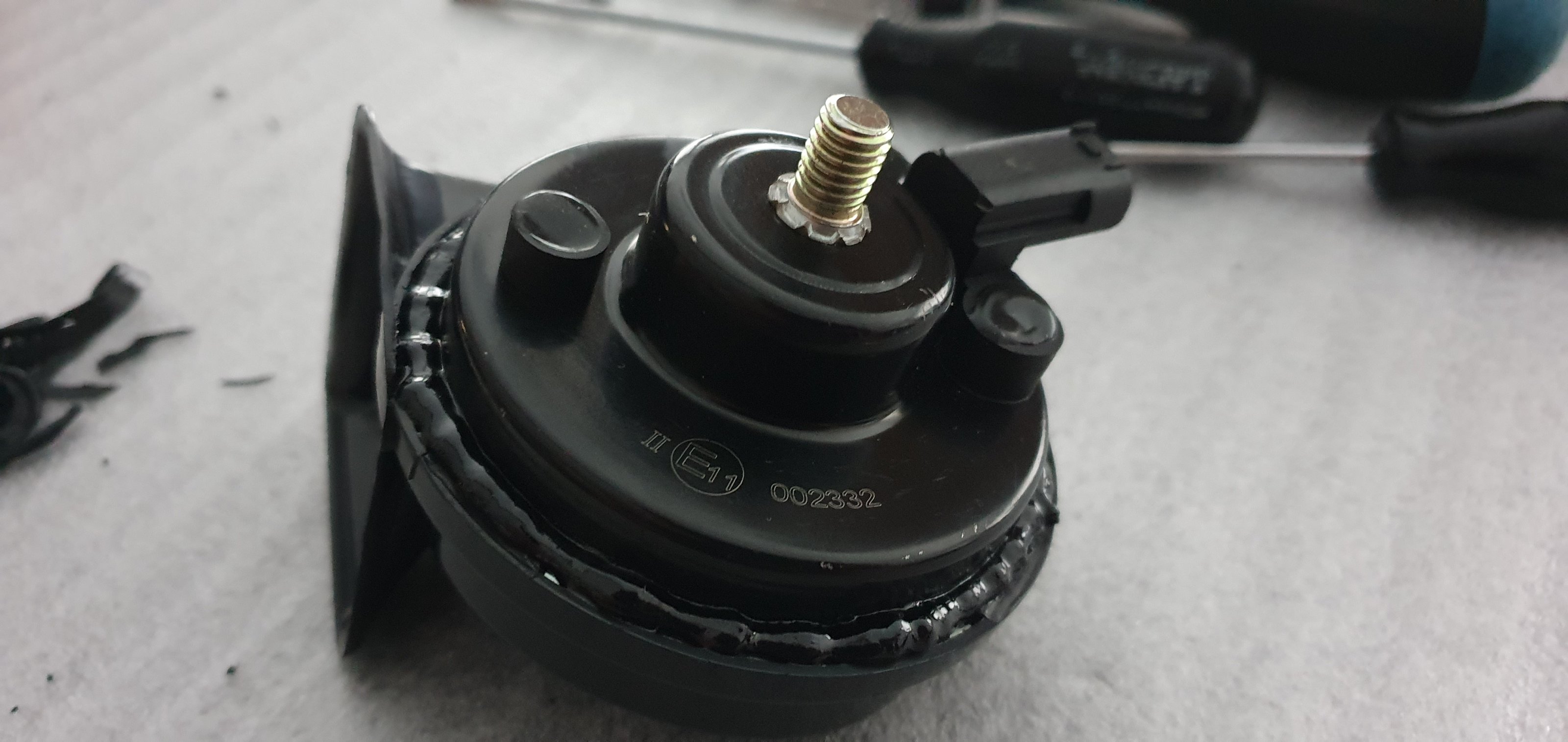

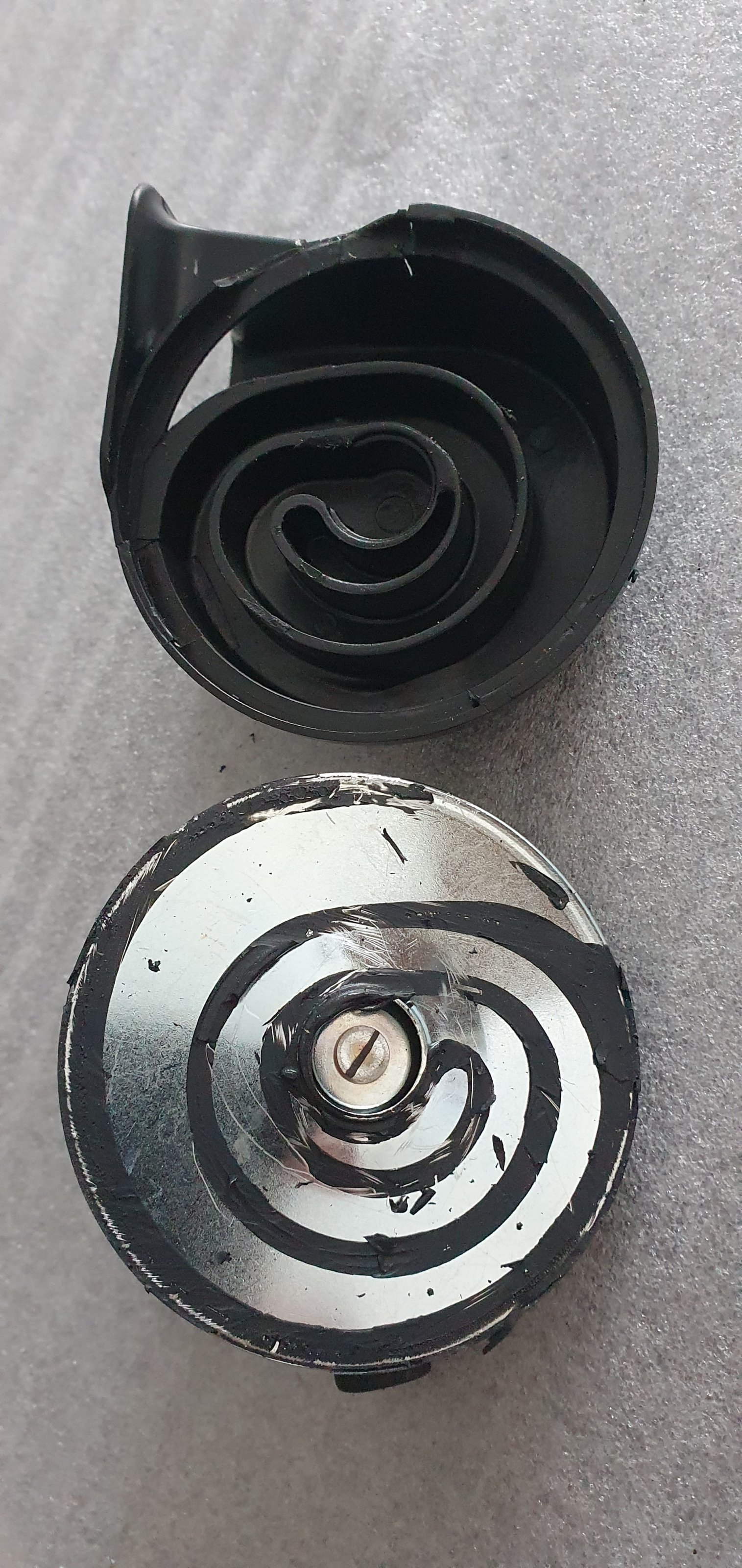

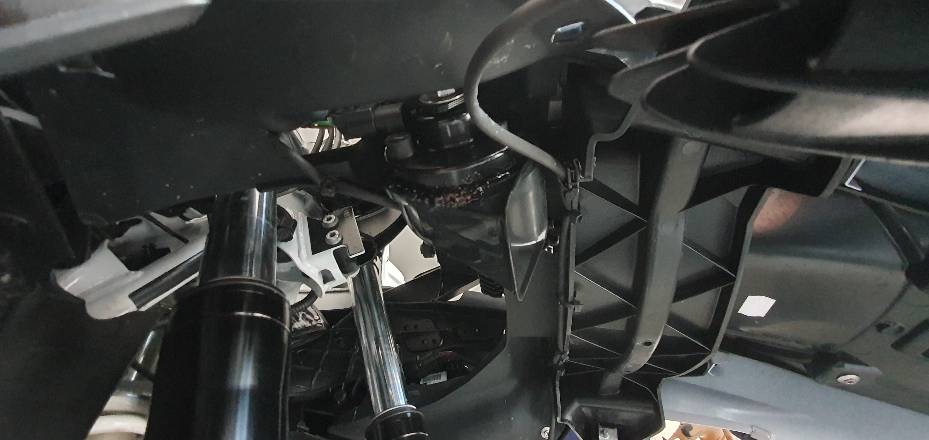

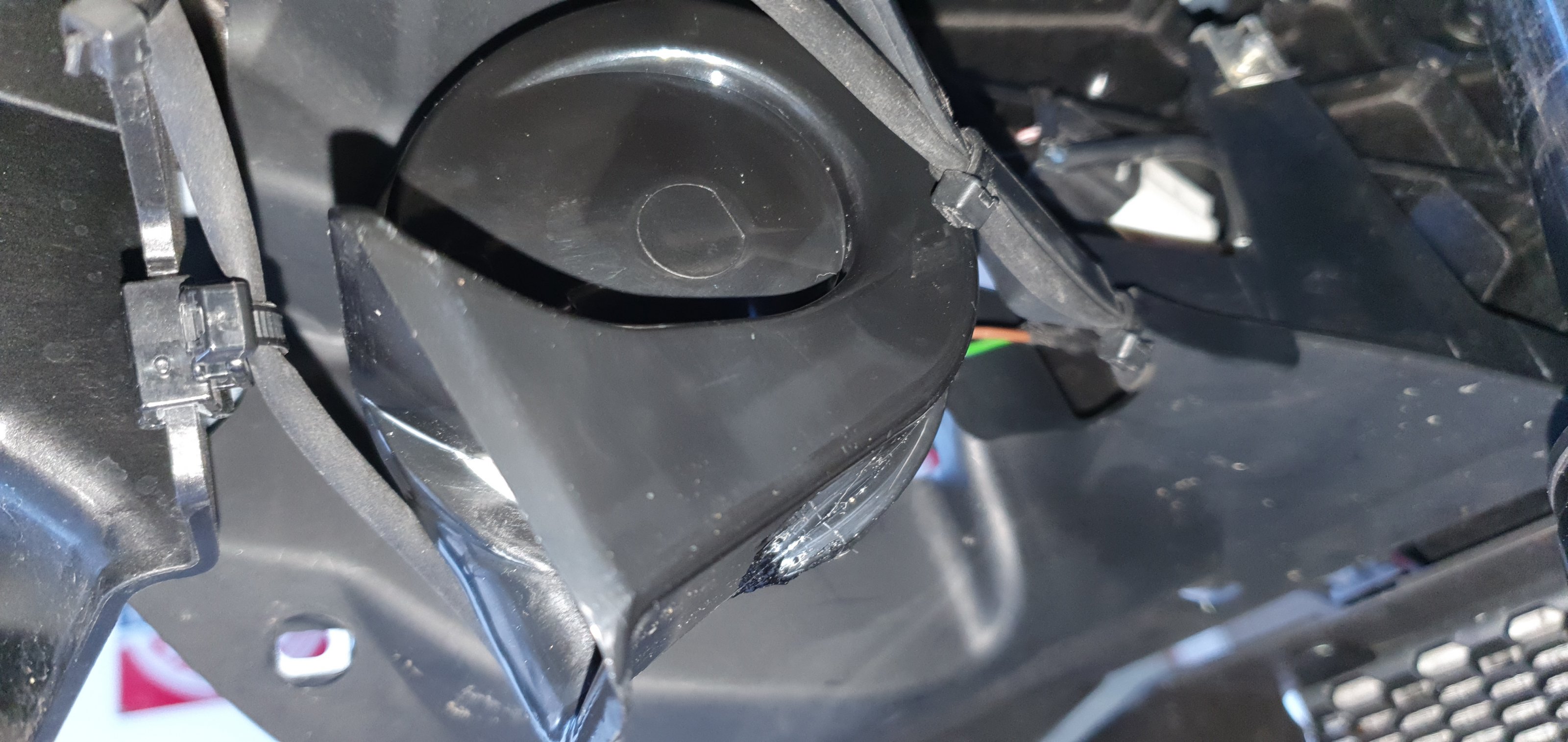

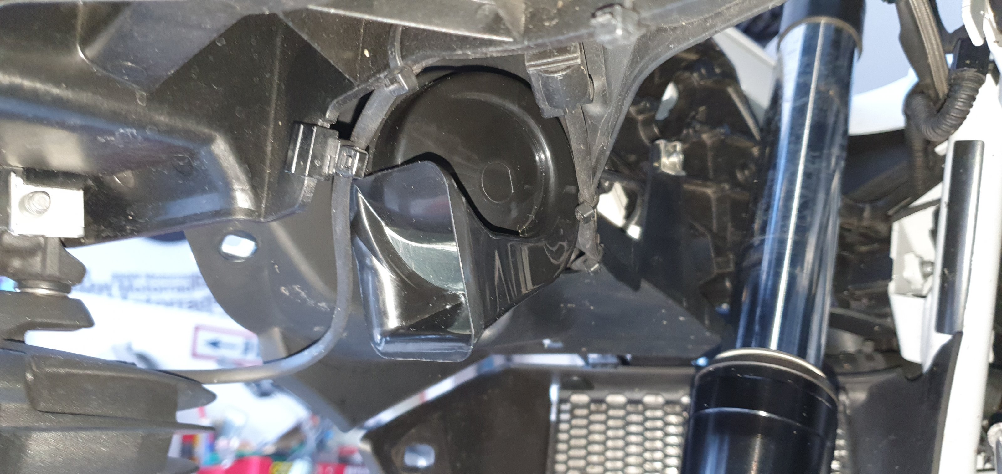

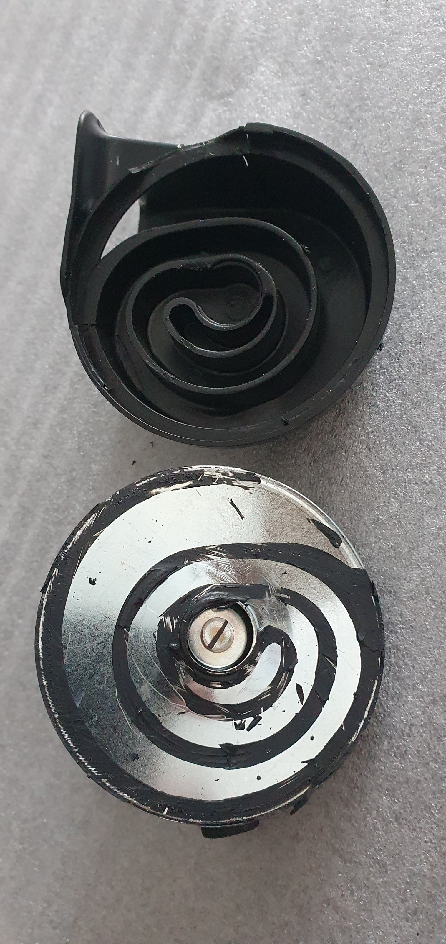

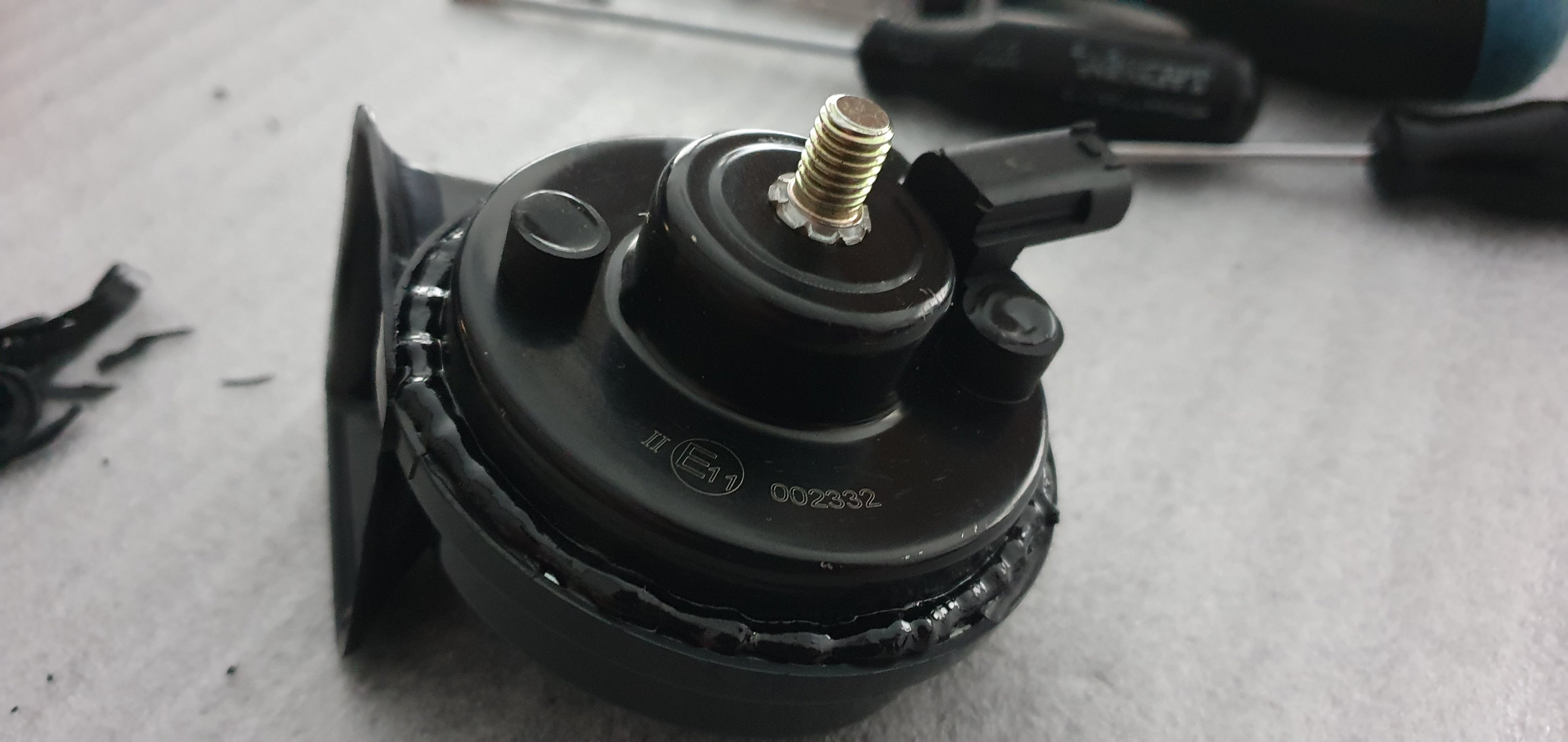

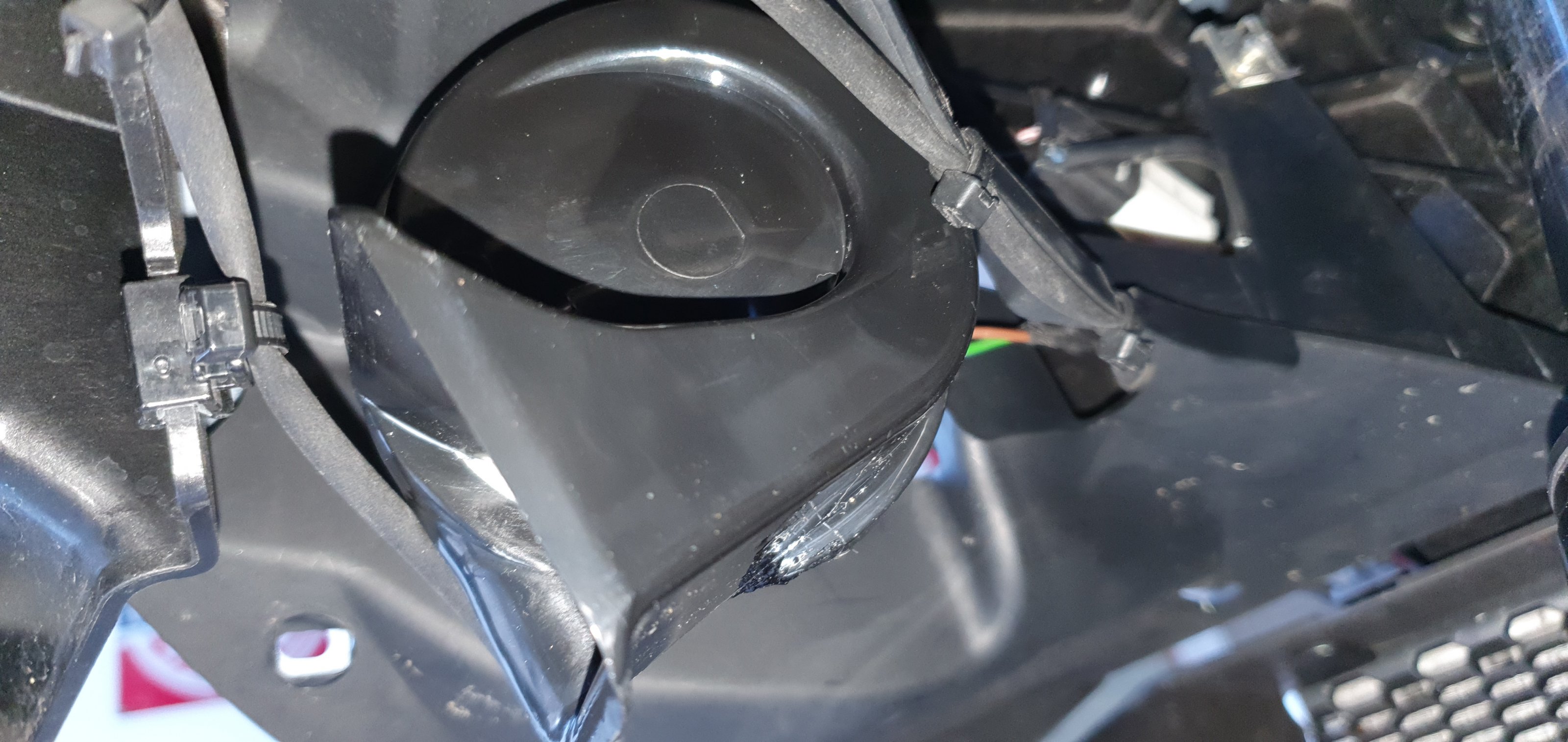

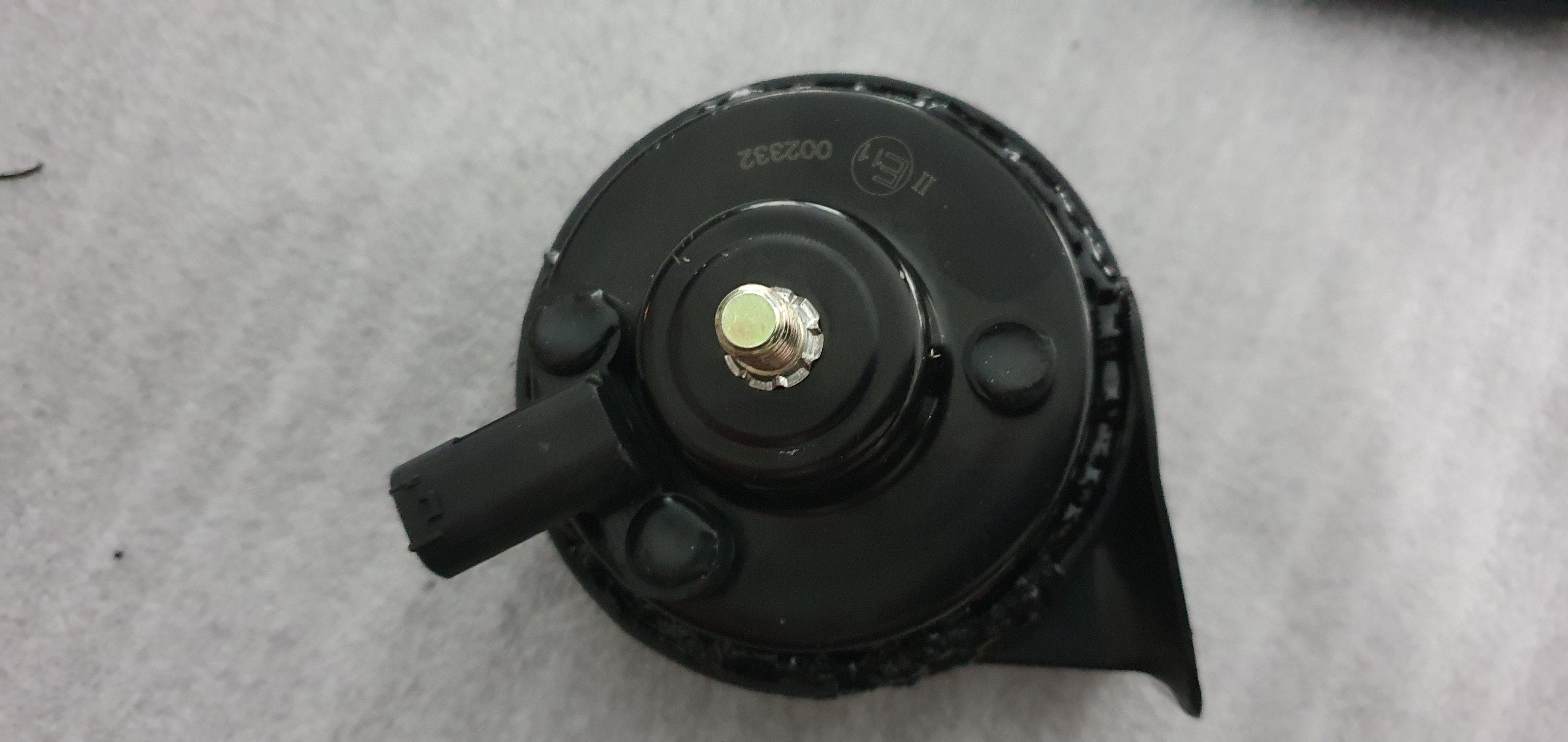

Also ich habe die Tepro nun verbaut, wenn man jedoch keinen nach oben geklappten Regenschirm haben möchte und die Hupe irgendwann gurgelt, benötigt man trotzdem das Verlängerungskabel.
Eine weitere Möglichkeit wäre die "Schnecke" zu drehen. Dazu muss man die Hupe 10-15 Minuten bei ca 60-70 Grad erwärmen. Dann sollte der Kleber unter der Schnecke weich genug sein, so daß man sie vorsichtig drehen kann. Jetzt kann man die Schnecke vorsichtig ! mit Schraubendrehern abhebeln. Nun die Hupe montieren und die beste Position für die Schnecke markieren. Zum Schluss Silikon auf die Stege der Schnecke aufbringen, beides wieder zusammen setzen und trocknen lassen. So sitzt sie am originalen Halter und Stecker ohne Zwischenkabel.
Ich hoffe das das halbwegs verständlich rüberkommt .
