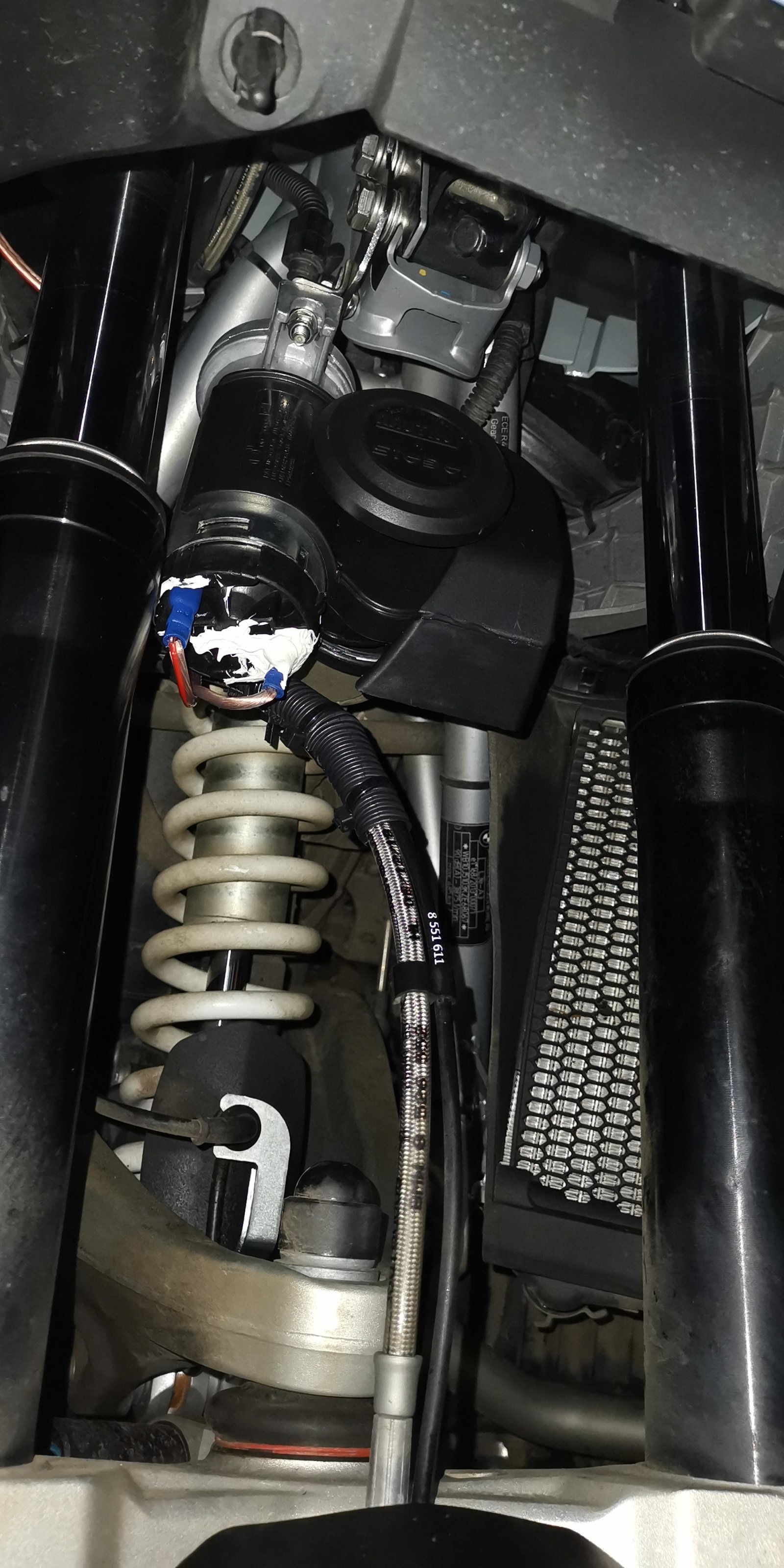

Ich habe die Stebel Nautilus über 150.000km+ an verschiedenen Motorrädern gefahen, ohne Probleme.
Vieleicht ein kleiner Hinweis.
Das die ZFE auf den Hupenleitungen nur einen gewissen Strom zuläst, ist bekannt. Und genau hier liegt das Problem. Die Minikabeldurchmesser die BMW hier als Hupenkabel verbaut. Die Original Hupe mit 1,5mm² direkt an eine Batterie angeschlossen, klingt gefühlt doppelt so laut.
Also ist die Lautstärke einer Hupe bei der GS(A) stark durch den Kabelquerschnitt limitiert. Es kommen nicht genug Ampere an, um der Hupe Dampf zu machen. Daran ändern auch andere Hupen nichts, außer das sie einen anderen Klang haben, der Subjektiv lauter ist.
Besser, Nachhaltiger und Sinnvoller ist es wirklich, an die Hupenzuleitungen ein Relais anzuschließen und dann dicke Kabel direkt von der Batterie nach vorne.
Im Stebel Fall: Relais: 70A nochmal mit Pattex zusätzlich abgedichtet,. Kabelquerschnitt: 2,5mm². Damit wird die Hupe gescheit befeuert und man wird (fast) überall gehört :grin:
Zusätzliche Sika Flex abdichtungen an den Kontakten sind weniger gegen die Korrosion, als mehr für den (noch) sicheren Halt..

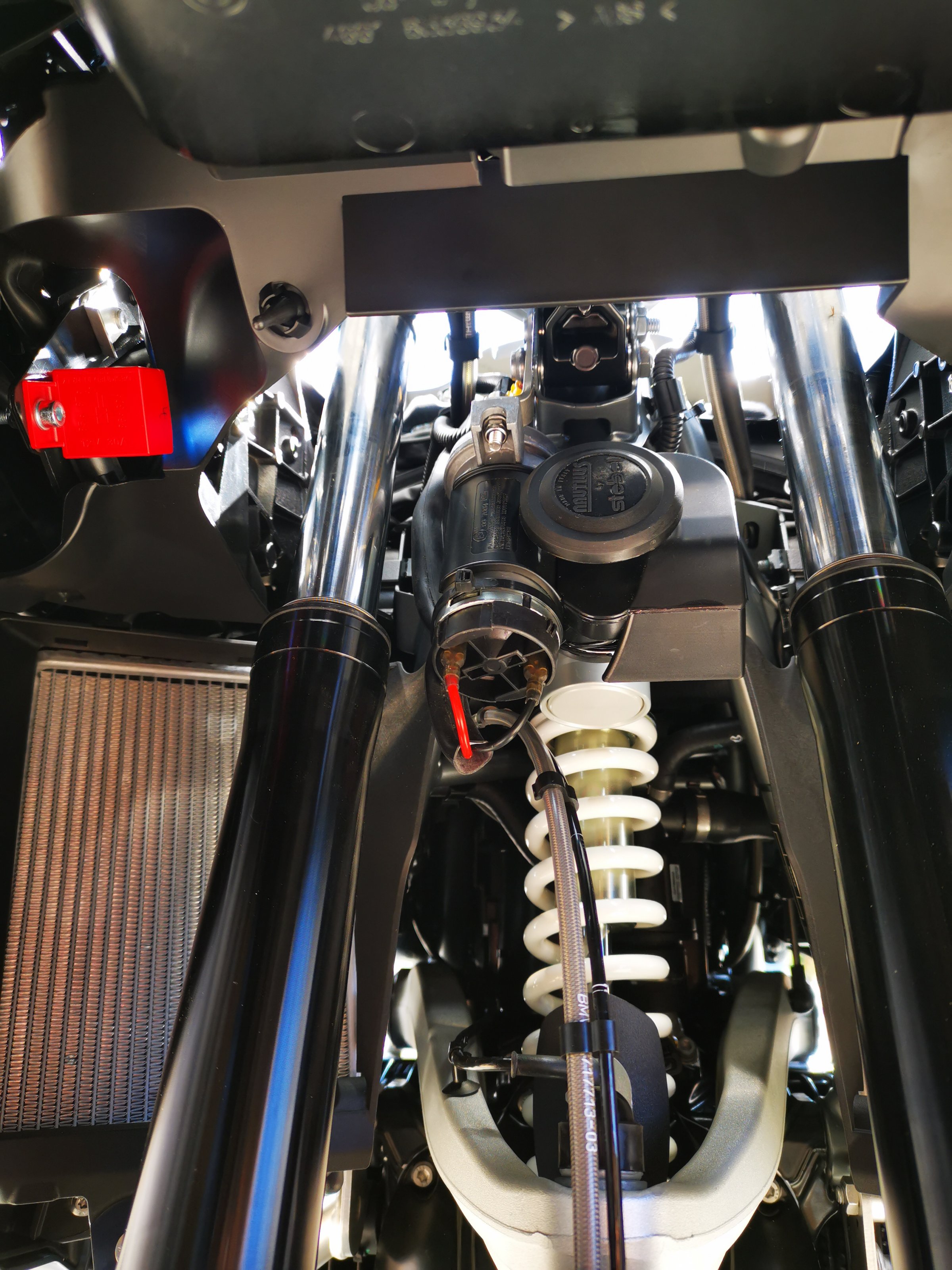

Ich habe heute meine RT abgeholt -- u.a. eine geiles Horn, werde ich in meine GS und RS übernehmen;
für relativ wenig Geld und garantiert ohne Fehlermeldung oder so.
Wenn ich mir nur das Gebastle mit der Dichtmasse auf dem Foto anschaue ...

Es wird ein Fehler in der ZFE abgelegt. "Signalhorn fehlerhaft" oder so ähnlich.
Ein Relais hat einen anderen Innenwiderstand als die Hupe, daher "Denkt" die ZFE das die Hupe defekt ist.
Der Fehler ist vollkommen unkritisch und wird bei der Inspektion gelöscht...
@ Christian: Wenn Du nicht nur Bilder schauen würdest, sondern auch Text lesen, dann wüstest Du warum die Dichtmasse dort ist

Ich habe schon sehr aufmerksam gelesen und deshalb nenne ich es auch so;
schwarze Dichtmasse sauber verarbeitet ..., aber wieso überhaupt Dichmasse, nimm
einen großen Schrumpfschlauch über den gesamten Durchmesser, dann kannst Du das jederzeit
und rückstandslos entfernen etc.
