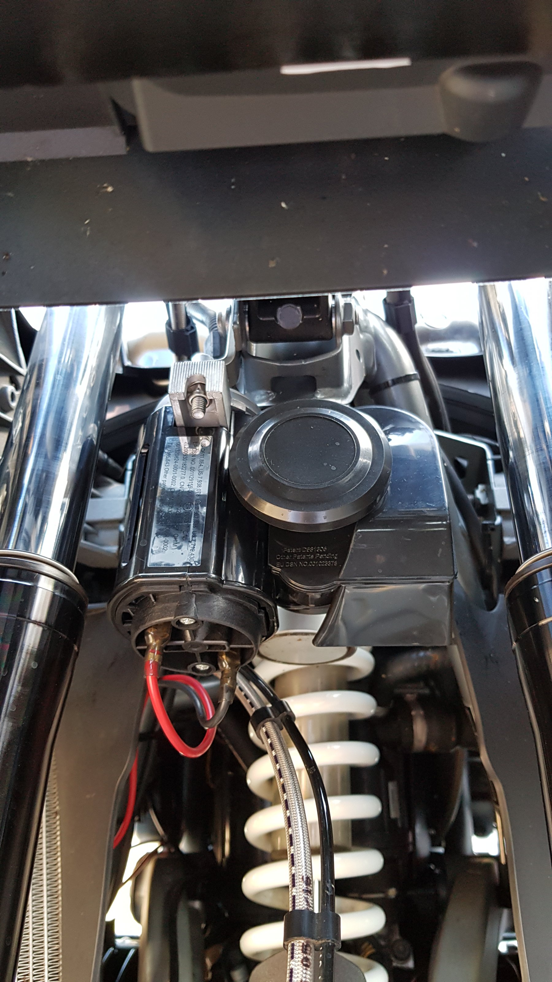

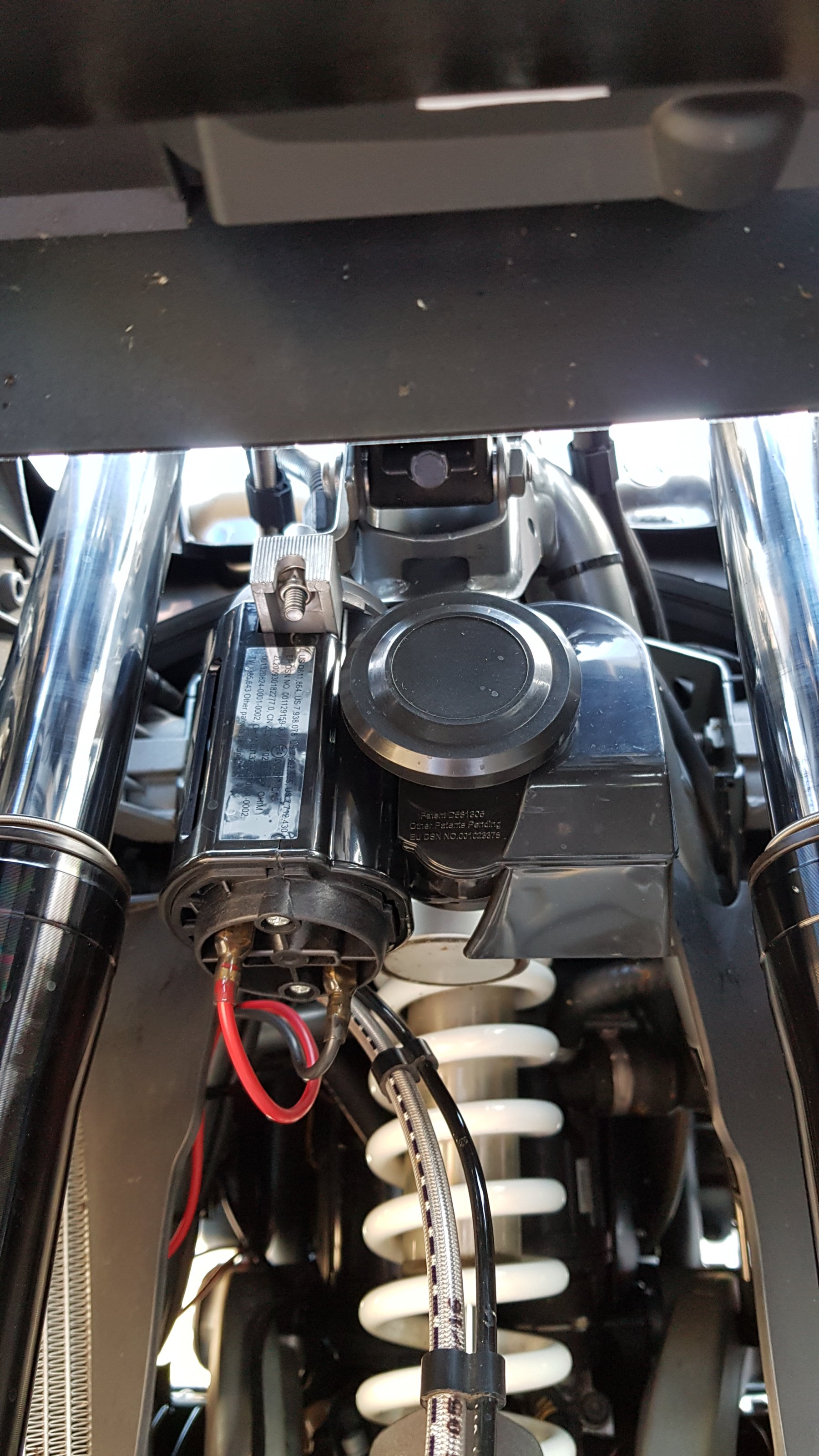

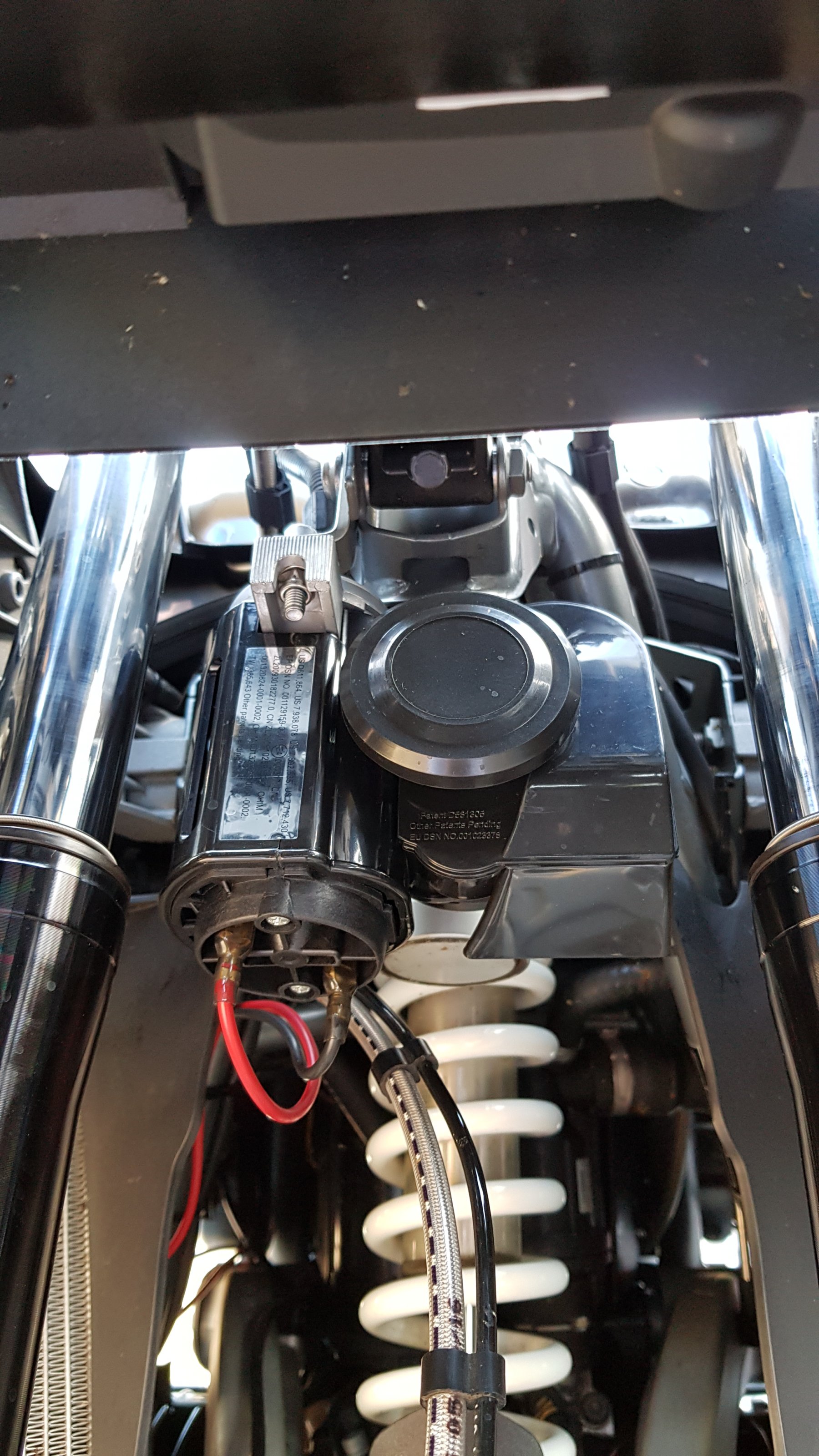

Ich habe am Montag mein neues Bike abgeholt. Die Nautilus Hupe und Kabel bei
Zweiklang Hupe für BMW R 1250 GS & R 1250 GS Adventure | Motorradzubehör Hornig (motorradzubehoer-hornig.de)
bestellt.
Ich habe dass Relais dort eingebaut wo original BMW Hupe verbaut war, weil mir das +Kabel von Batterie hier einfacher zu verlegen.
Gibt auch ein ausführliches Video zum Umbau.Anhang anzeigen 476042

Nö, Du kannst die vorne von unten am Rahmen anschrauben. Passt perfekt und ist in wenigen Minuten erledigt. Etwas komplexer ist deren Anschluss, denn man kann da nicht einfach den Stecker der Originalen nehmen und an die BadBoy hängen, das macht die ZFE nicht lange mit bzw. Du wirst rasch einen Fehler angezeigt bekommen. Die BadBoy zieht schlicht zuviel Strom.
Mit dem Hex EzCan kannst Du aber die Hupe relativ einfach verkabeln, der einzige Aufwand ist das Kabel von der Soziussitzbank nach vorne zu ziehen.

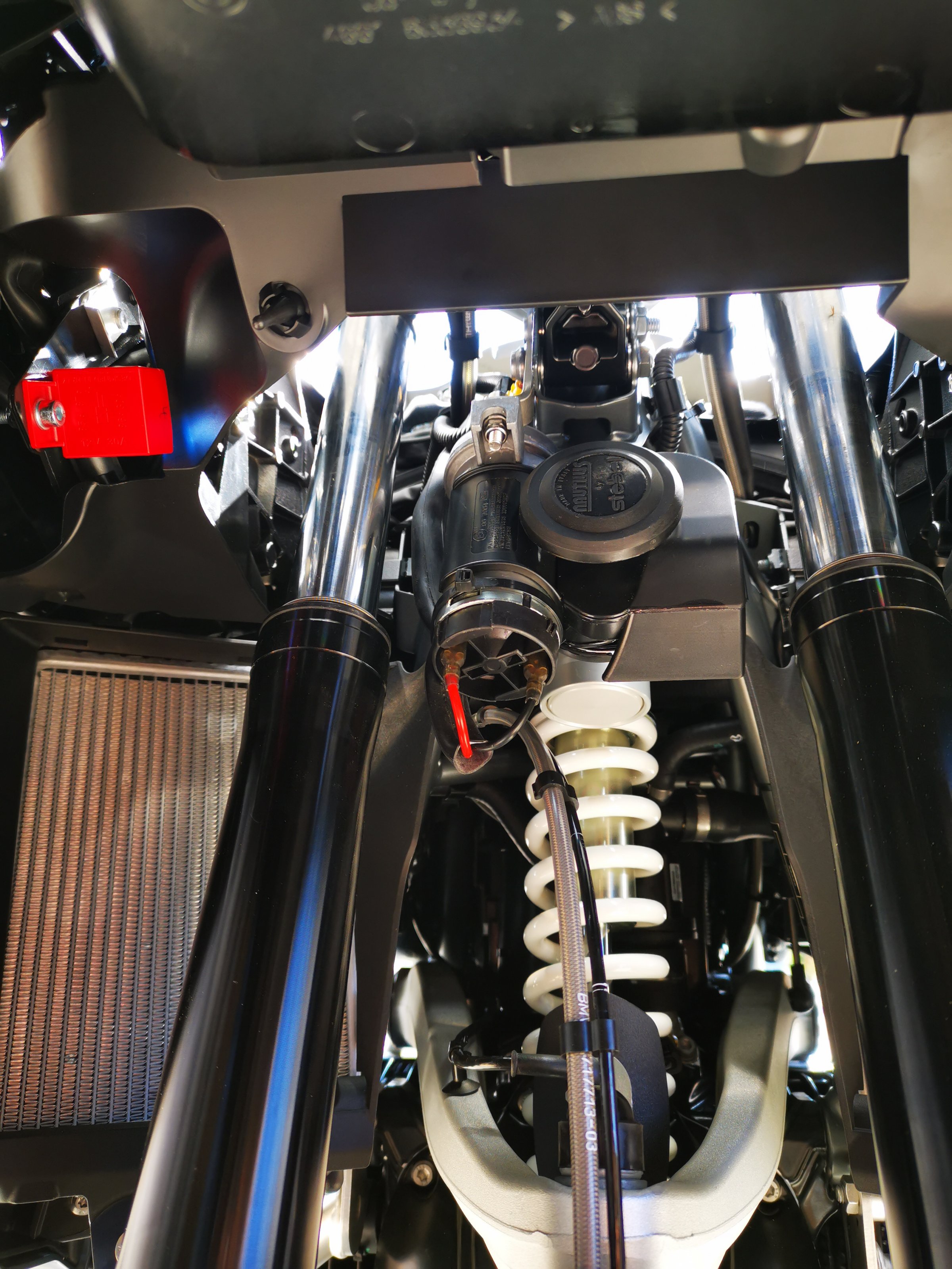

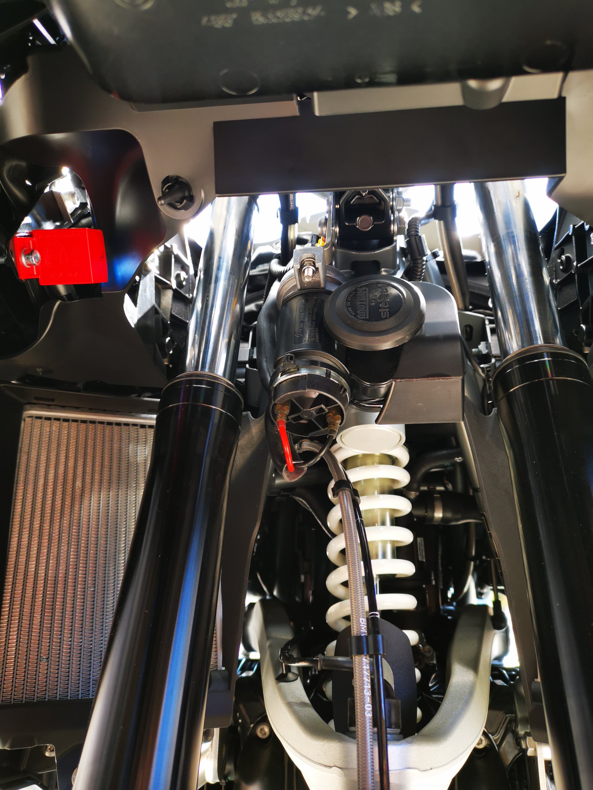

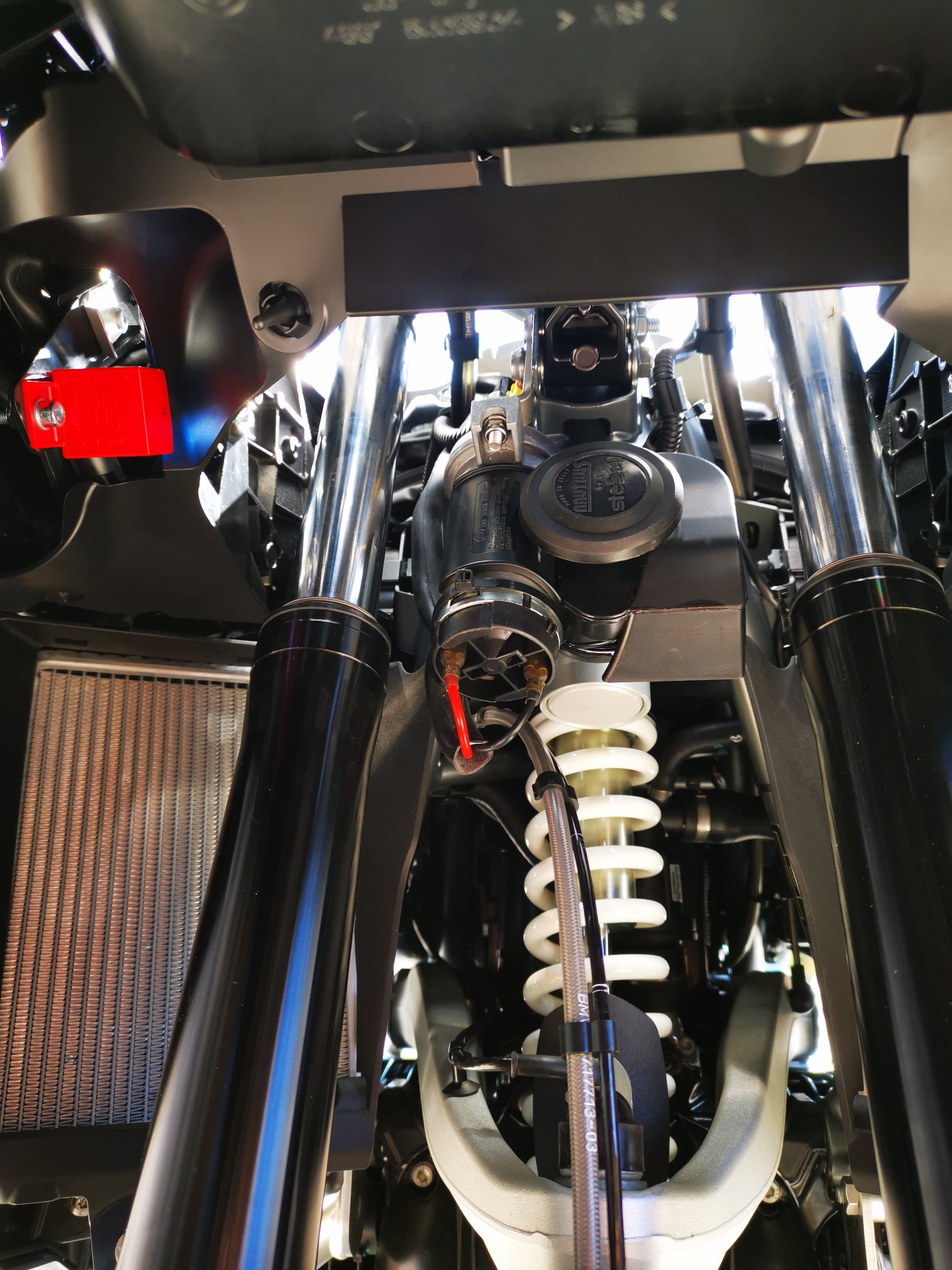

Das 2022-er Modell hat eine andere Hupe, auch der Anschluss ist ein anderer.
Es passen nur die Stecker wie von KJB oben genannt.

Was stimmt denn nun?!? Könntest Du, @deichselhirsch, bitte mal ein Bild von Deiner Hupe und dem zugehörigen Stecker / Buchse deiner 1250er machen? Vielen Dank, LG, Frank.
