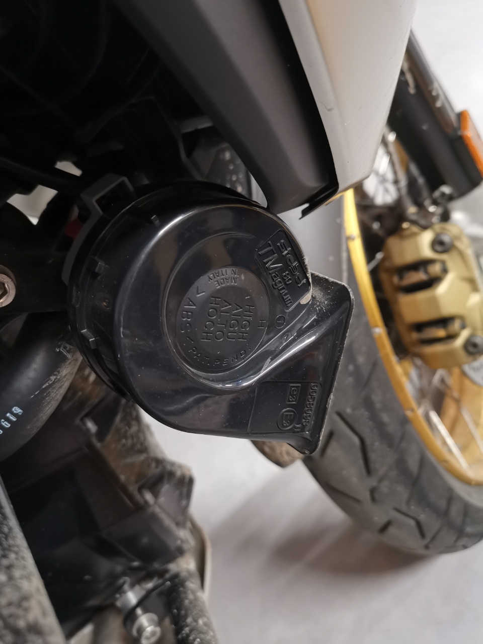

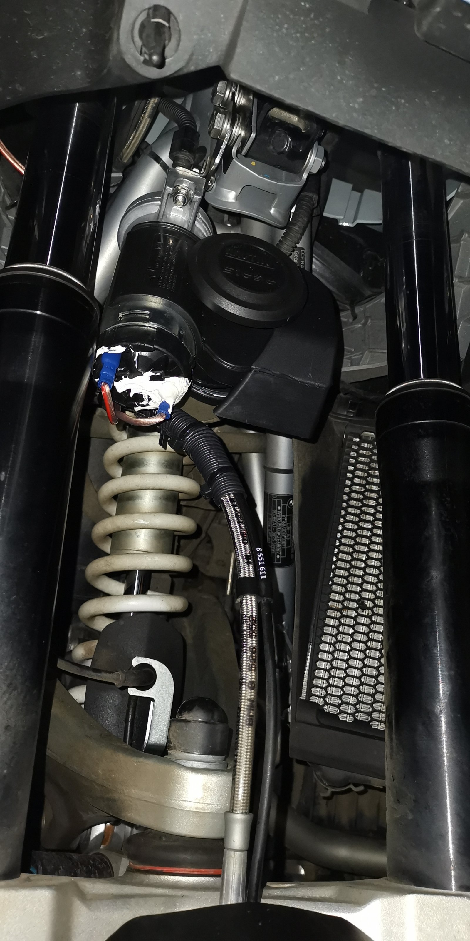

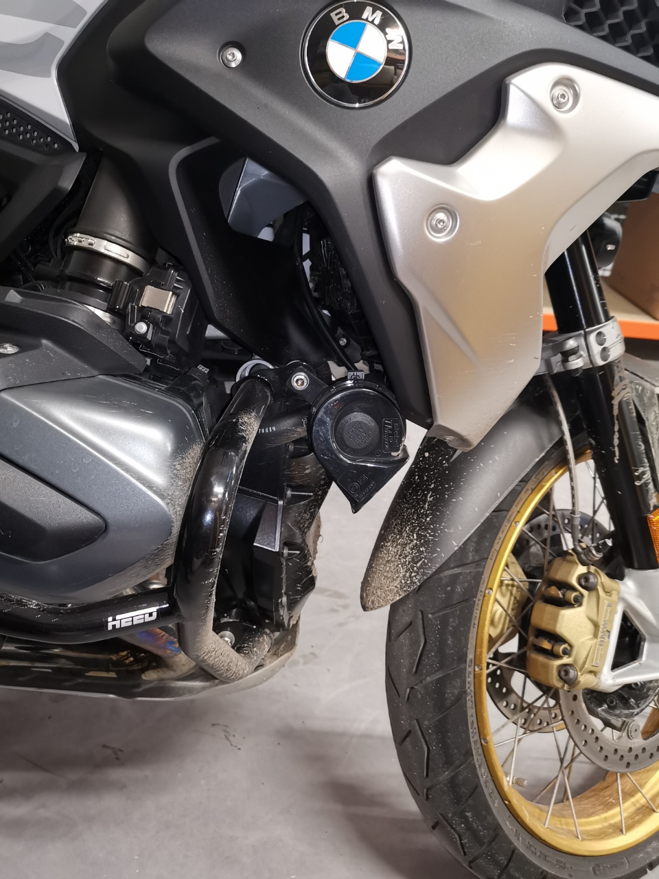

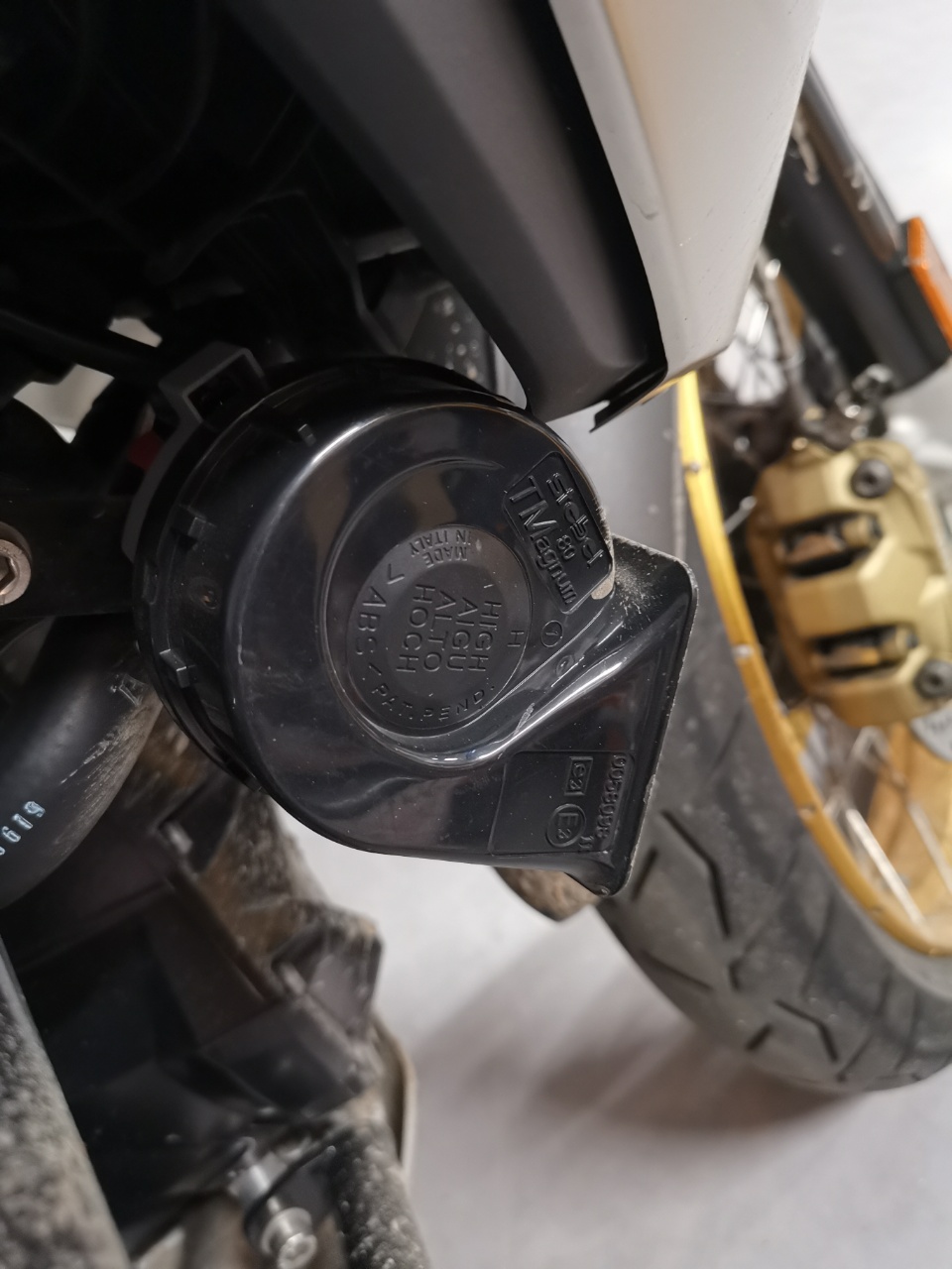

Ich habe mir bei der 10tkm Durchsicht einfach eine der RT Töner einbauen lassen - da die sowieso da ran mussten war das ein Abwasch ;) Ist jetzt nicht so riesig viel lauter aber klingt schonmal deutlich besser und geht ohne zus.Relais.

Wie oben schon geschrieben, die RT Fanfare (eine einzelne - nicht das Paar), geht ohne weiteres Relais dran und ist dann auch an der selben Stelle wie die originale Hupe verbaut.
Von Außen nicht sichtbar, nur wesentlich besser hörbar. ;)
Da das direkt von einer BMW NL verbaut wurde gehe ich auch davon aus, das das technisch absolut in Ordnung ist, das kein zus. Relais verbaut wurde.
