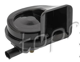

Hallo zusammen jetzt habe ich den Überblick verloren 😁 Könnt ihr mir sagen ob das Horn von Teilehaber mit der Artikel nr:V20-77-0005-1
VEMO (V20-77-0005-1) Fanfare für BMW
Auch fuer ein 1250 GS Jg2019 passt?
Danke
Paladin124
Paladin124
14.06.2007
640
Augsburg
R1200GS Rallye
Danke
Also ich hab dort die VEMO bestellt, aber die TOPRAN bekommen. Mein Ergebnis habe ich ja hier vorgestellt 😉

Ich habe sie nicht nebeneinander liegen aber sie sehen gleich aus, ich habe die VEMO an der Q.
Für mich war damals der Stecker ausschlaggebend. Wenn Du sicher gehen willst, bestelle das Ding
bei Amazon und wenn es nicht paßt, gib die Hupe wieder zurück.

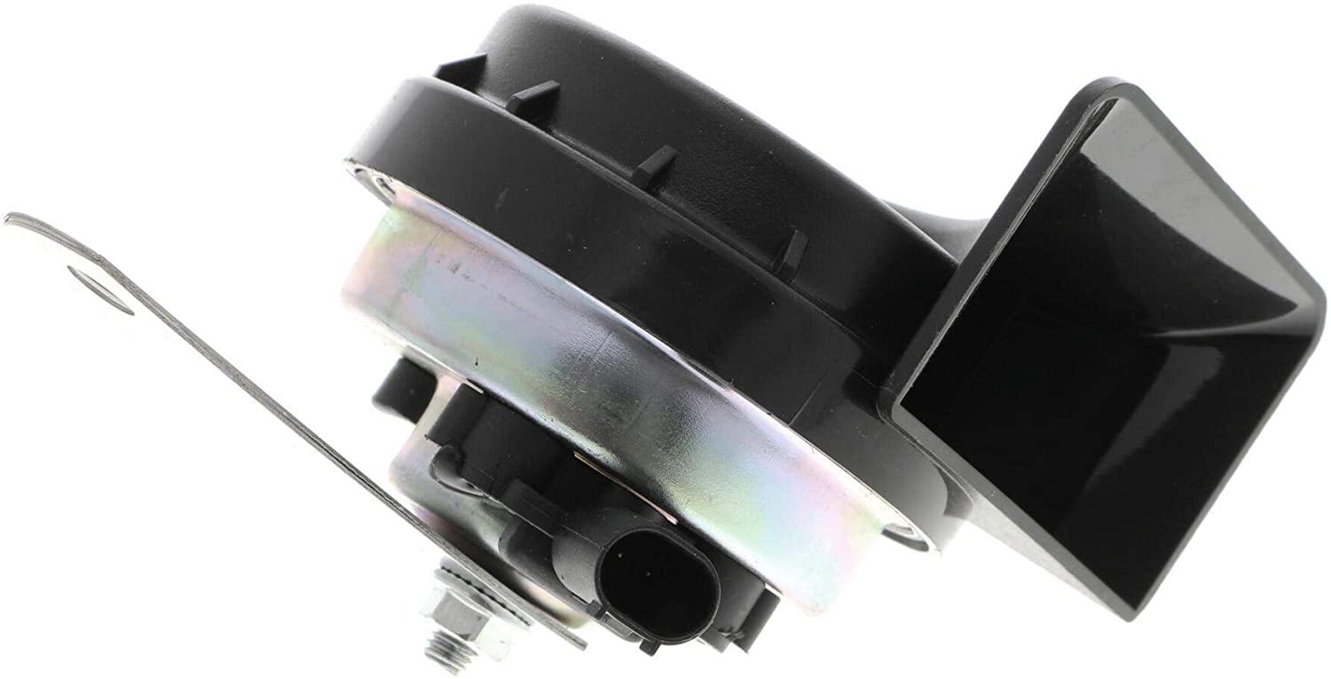

Hah - schaut Euch mal die Bilder hier an - das eine zeigt die VEMO (Leebmann, Amazon) das andere die Tepro (TeileHaber): seht ihr das die Anschlussbuchse der Tepro gegenüber der VEMO um 90° gedreht ist?!
VEMO:
TEPRO:

je nach Einbaulage könnte die eine oder die andere besser sein.

Das Horn zeigt spritzwassergeschützt nach oben mit ca. 15゜Neigung nach vorne,
Hi Hooner,
Genau das geht bei mir mit der mir gestern gelieferten Vemo eben nicht, so wie von oben beschrieben. Glaube auch nicht, dass das an 1200er vs 1250er liegt, da diese in quasi allen Teilen identisch sind.
Schau dir das Bild hier an Neue Hupe beim 2021 Modell? - da siehst du, dass bei der von dir beschriebenen Ausrichtung der Anschluss nach vorne unten zeigt - und somit das Kabel nicht reicht!
Vllt. hattest du einfach Glück und bei deiner war das anders. Hoffe mit den Kabeln die ich beschrieben habe, geht’s dann auch bei mir
