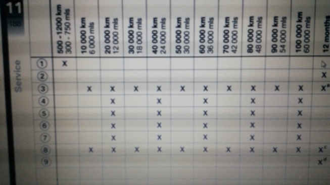

Hallo Zusammen,
wie sich alte Weißheiten doch so lange halten.
Bei keinem Autohersteller wird eine Einfahrkontrolle durchgeführt. 1. Ölwechsel ist nach 2 Jahren oder ca. 30.000 km fällig oder nach Anzeige. Die Literleistungen der PKW-Motore übersteigen die Literleistungen bei Motoradmotoren deutlich. Abrieb wird im Ölfilter sicher festgehalten, sollte überhaupt welcher entstehen.
Diese kurzen Wartungsintervalle sind nur Geldmacherei :boese_2:
Und uns Kunden werden die uralten Argumente immer wieder auf das Brot geschmiert.
Im Wartungsplan ist bei der Einfahrkontrolle kein Ölwechsel im Heft vorgesehen, macht ja auch keinen Sinn.
Unter 1 steht nur Einfahrkontrolle sont ist kein Kreuz gemacht
