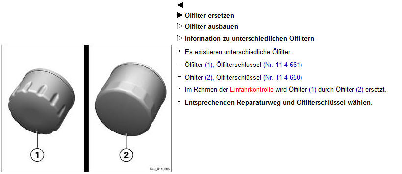

Auch wenn ich nicht weiß ob ein anderes Öl drin ist, habe habe ich mir gerade mal die Arbeiten der Einfahrkontrolle angesehen. Zumindest scheint es für den Betrieb nach dem Einfahren einen größeren Ölfilter zu geben.

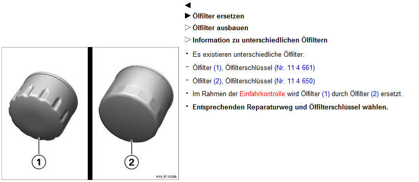

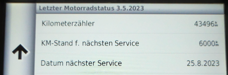

Also ich bin ja ein technischer DAU, aber die Infos über Restkilometer bis zum Inspektionstermin kennt mein NAVI 5 auch ohne APP und Verbindung:
und das hat das NAVI5 auch früher an anderen GS schon gemacht, wenn ich mich recht erinnere.
Insoweit vermute ich, dass es auch im Mopped steht.

Der N6 übrigens auch. Wird aus der ZFE ausgelesen.
Das eine hat mit dem anderen nix zu tun. Die Daten der Navis kommen aus der ZFE. Diese wird beim Service resettet und zählt:
A: Die 10.000km bis zum nächsten Service runter oder
B: die 365 Tage bis zum nächsten Service (Was zuerst eintritt)
Mehr Intelligenz (diesbezüglich) ist in der ZFE nicht vorhanden Muss ja auch nicht, weil die meisten Fahrer die Warnlampe im Display nicht dauerhaft ignorieren können (icl. mir) und dann in die Werkstatt fahren (oder das Motoscan rausholen)
