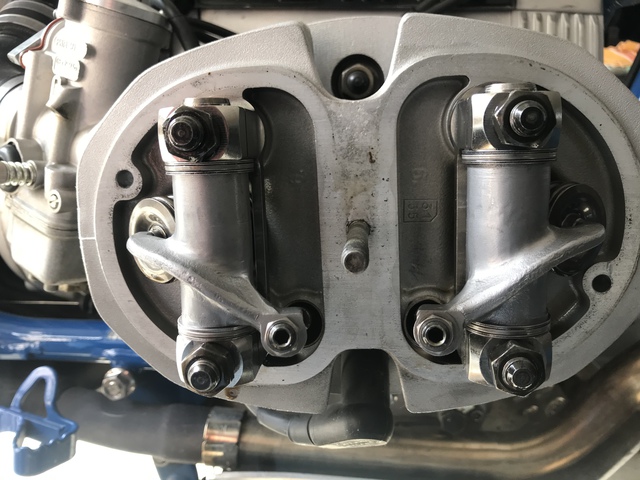

Guten Morgen,
bei mir haben die einteiligen Teile allein nichts gebracht… erst in der Kombination mit beidseitig Nadelgelagerten Kipphebeln wurde es merklich leiser.
VG :bier:
PS: so sieht das bei mir aus…

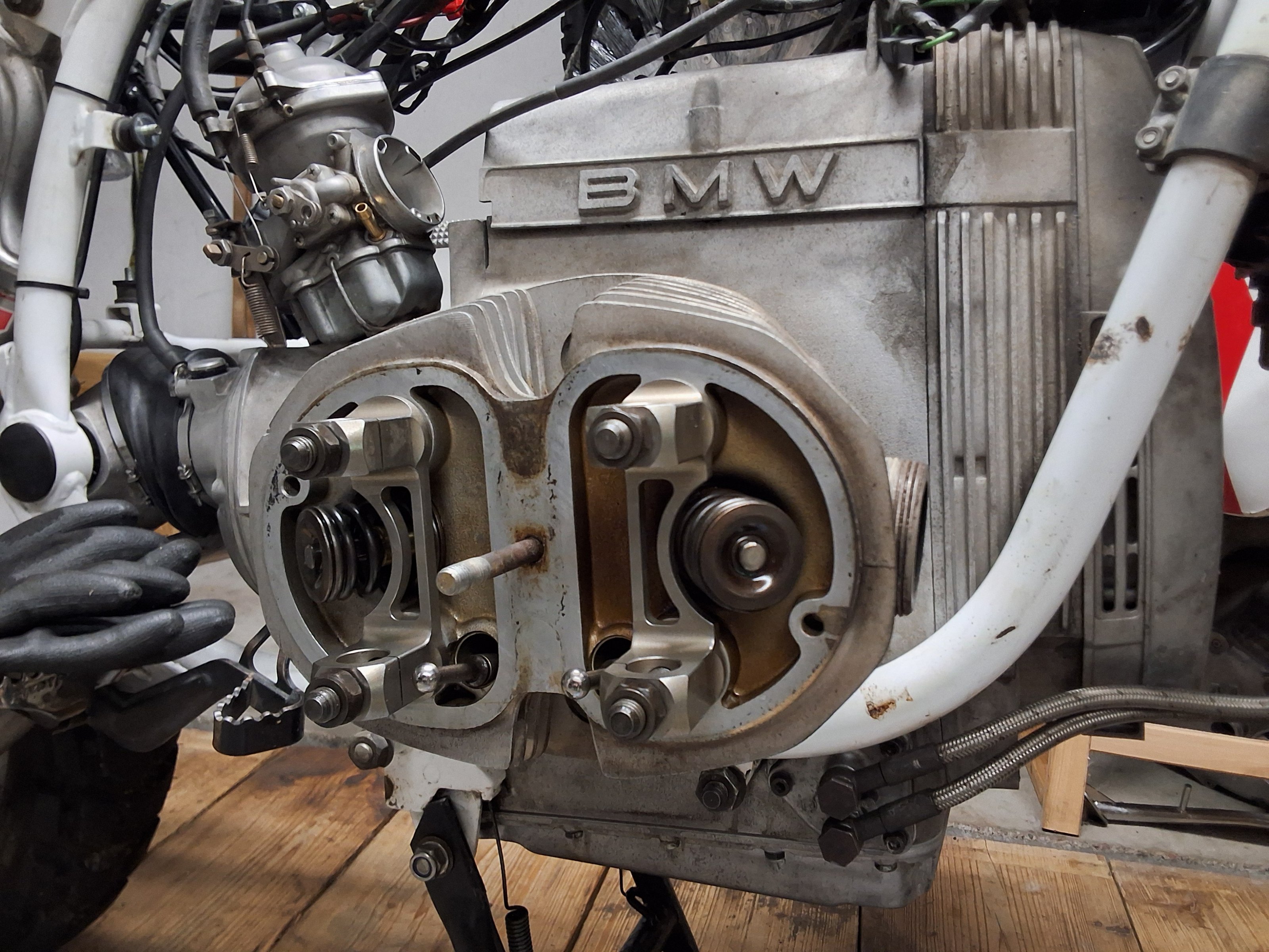

oh - interessantes thema, habe auch noch eine 2v mit hörbarem ventriltrieb in der garage stehen.
aber geht es jetzt um einteilige kipphebel, wie die erste fragestellung oder um die kipphebellagerungen bzw. kipphebelböcke? ich kenn nur einteilige kipphebel.
grüße euch
SRalf
SRalf
29.07.2018
1.774
Es geht hier um die einteiligen Kipphebelböcke. Die Kipphebel sind wirklich einteilig.
Vorteil: Axialspiel muss nicht mehr eingestellt werden
Nachteil: dein Geldbeutel oder Bankkonto wird leichter
Mit den Distanzscheiben sauber eingestellt, entfällt die regelmässige Kontrolle und Einstellung des Axialspiels
Laufruhiger kann ich bestätigen. Leiser auf jeden Fall - zumindest am Zylinder
Montage geht einfach.
Mehr kann ich noch nicht sagen.
