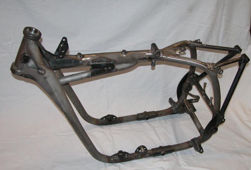

...und wie die schrägen Schwimmer der Vergaser....
Ebenso machen mir die Pressungen in den Schwingenlagern und Federbeinanbindungspunkten gedanklich ein wenig Kopfweh.
Auch ist die Momentenabstütung gänzlich nicht geeignet das Fahrzeuggewicht nebst Lastmomenten in dieser Weise aufzunehmen. Speziell die dünne Gussanbindung am Endantriebsgehäuse, auweia...
Ob das Paralever dann noch so halbwegs tut??

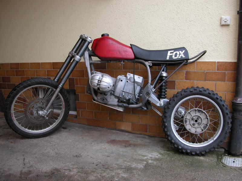

Morgen werde ich ein paar Bilder vom Geschäft aus nach Hause schicken, dann kann ich einfach mal das erzählen über meinen Umbau anfangen.
Zum Einstieg nochmal das Bild!

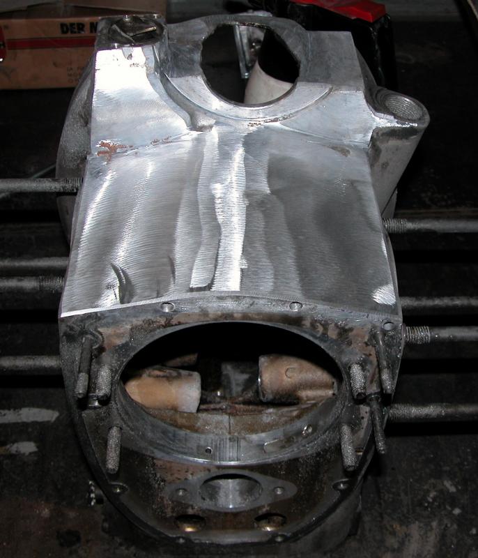

Motor

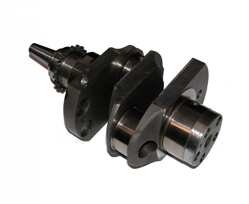

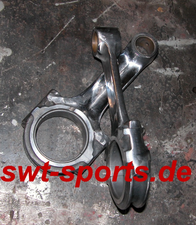

Beim Antriebsaggregat ist die Liste der erleichterten Bauteile sehr lange und fast nicht aufzuzählen. Die Pleuel wurden deutlich erleichtert und poliert. Der Kurbelwelle ging es auch ganz schön an Ihre Kurven auch vor den aufgenieteten Gewichten machten wir nicht halt. Neu gewuchtet und mit auf die Kurbelwelle abgestimmter erleichterter Kupplung nimmt sie ihrer Arbeit auf. Die Kupplung stammt aus dem Lucas Regal und ist mit Sinterbelägen versehen. Auch das Ölfilterrohr aus Stahl war uns ein Dorn im Auge und wurde gegen ein deutlich leichteres Alurohr getauscht. Bei den Kolben blieben wir bei den zuverlässigen Originalen. Sie wurden bearbeitet und mit schönen leichten Kolbenbolzen ausgerüstet. Die Kipphebel werden je von einem sehr leichtem Aluminiumkipphebelbock in der Spur gehalten. Die Nockenwelle trägt unser eigenes Profil und wurde hohlgebohrt und abgedreht. Die Zylinder, Zylinderköpfe und die Ventildeckel mussten jede zweite Kühlrippe lassen. Die Ölwanne wurde gegen einen stabilen Alu Unterfahrschutz aus 8mm hochfestem Alu mit Schwallblechen ersetzt . Für diesen Umbau musste das Ölansaugsieb weiter in den Motorblock versetzt werden und der Ölmessstab neu bemessen und gekürzt werden. Die Einlass- und die Auslassseite der beiden Zylinderköpfe wurden aus Leistungsgründen durchflussfreundlicher bearbeitet. Die Verdichtung wurde geändert, wodurch der Verzehr von Super plus für unseren Boxer nötig wurde. Am Motorblock selbst haben wir die Halterung und Abdeckung für den Anlasser, die Kurbelgehäuseentlüftung und weiteres unnutzes Aluminium entsorgt. Der Stirndeckel musste somit aufwendig umgearbeitet werden. Die Elektronik wurde durch eine sehr leichte und moderne Zündung ersetzt. In diesem Zug haben wir uns auch von der Diodenplatte verabschiedet. Der Motor ist mit Aluminium- und Titanschrauben zusammengesetzt.

Deine Pleuel
Hallo mich würde interessieren was deine Pleuel Gewicht haben ohne schrauben und Lagerschalen ! ich habe mir auch einen Motor aufgebaut komplett mit Anlasser und Öl 41 Kg !!!!!!!

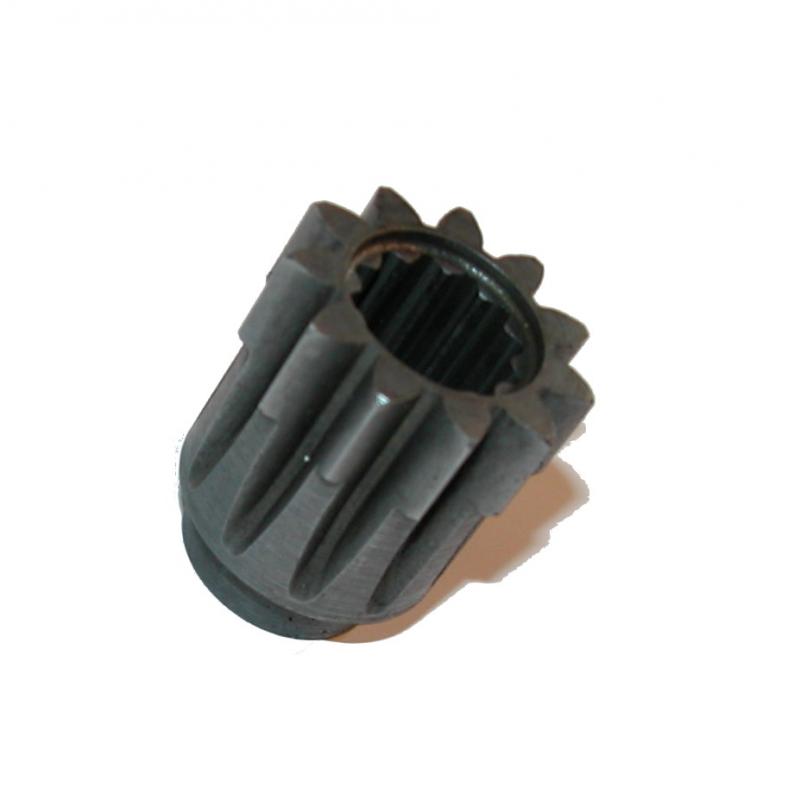

Ja, der Anlasser ist verschweißt. Das kann ich mir erlauben habe ich gedacht. Da ich seit längerem meine Kuh nur mit dem Kickstarter zum laufen bringe und damit keine Probleme habe, dachte ich mir warum nicht?!
Natürlich ist das Getriebe modifiziert. Anderes Kickstarterritzel.

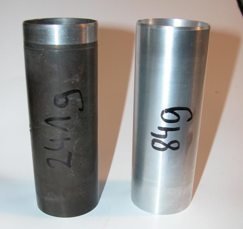

Meine Pleuel wiegen jeweils 557g mit den alten Pleuelschrauben. Die erleichterten Schrauben wiegen 2g weniger also 26g.
Außerdem wird ein großer Teil am Motor mit Aluschrauben zusammengehalten.
Diese Aluschrauben wiegen nur ein drittel der normalen BMW Schrauben.

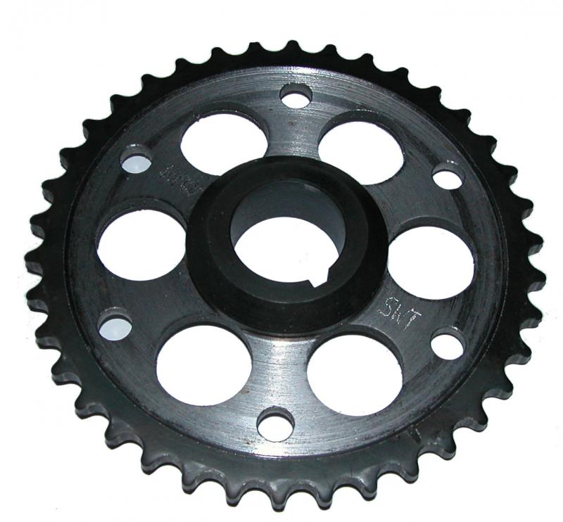

Das Kettenrad der Nockenwelle ist ebenfalls erleichtert um 68g.

Hallo Manuel
welches Kickstarterritzel verwendest du ??
Ich breche mir jedesmal beim Kicken einen ab !!
Thorsten

Hallo HPN Thorsten,
ich habe mir ein paar Ritzel mit der gleichen Zähnezahl wie bei den Modellen von vor 1980 herstellen lassen. Also 11 Zähne statt 14 Zähne. Man braucht jetzt etwas mehr Kraft in den Beinen, aber die Fuhre springt dann sehr gut an.
Ritual: Bei meiner Kuh Kicke ich erst dreimal durch, dann wird die Zündung aktiviert, beim nächsten Kick läuft sie normalerweise!

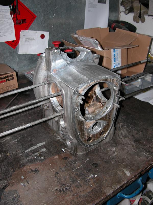

Hier ein paar infos über das in meinem Umbau verwendete Getriebe. Das Gehäuse ist aus einer 83er ST.
Da das Getriebe im Geländeeinsatz sehr hohen Beanspruchungen standhalten muss, scheuten wir gerade hier keine Kosten und entschieden uns für ein komplett neues Getriebe. Die Übersetzung des Getriebes entspricht bis auf den 1. Gang dem der Serie ab 1980.
Ich investierten noch einen netten Betrag in eine Kleinserie für ein Zahnrad auf der Eingangswelle. Das geänderte Zahnrad besitzt deutlich weniger Zähne und erhöht somit die Kurbelwellendrehung beim Ankicken.
Um das Gewicht des Getriebes möglichst gering zu halten, setzten wir am Kickstartersegment und weiteren sinnigen Stellen Erleichterungsbohrungen. Den Abtriebswellenflansch bearbeiteten wir brutal mit einem Hartmetallmeisel auf der Drehbank. Zur besseren Wärmeabgabe und Reinigung wurde das Getriebe in mattes Schwarz gehüllt.

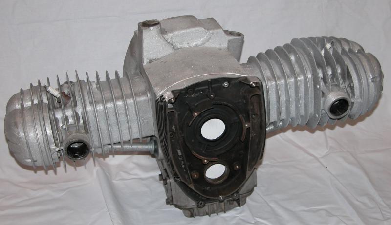

Hi Manuel, das wird doch nicht mein ST-Motor sein :-)

Gruß zurück nach Ratingen,
es ist Dein ST-Motor und die Hülle des Getriebes ist
auch noch erhalten.
Der Block hat jetzt halt dickere Dinger dran hängen als bei Dir!

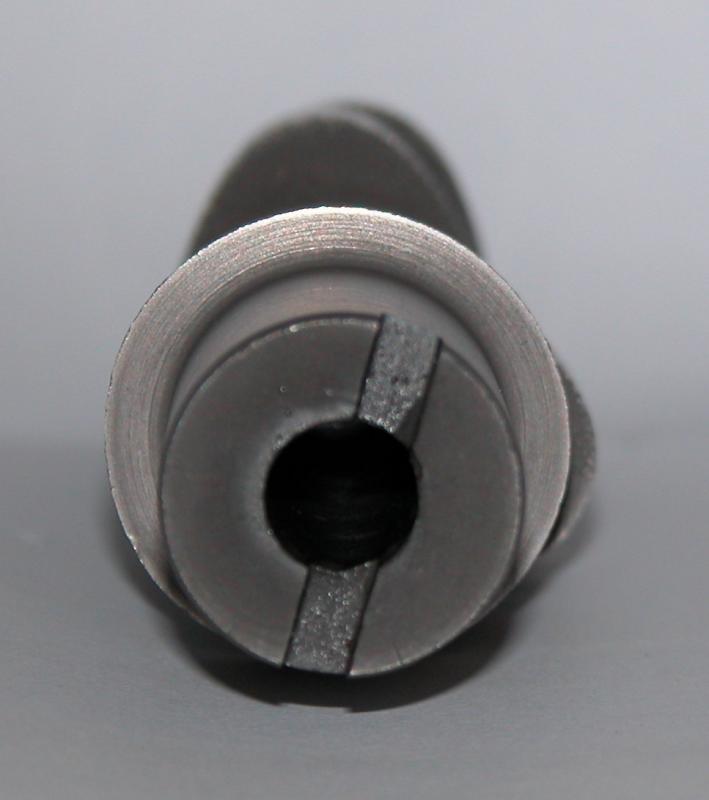

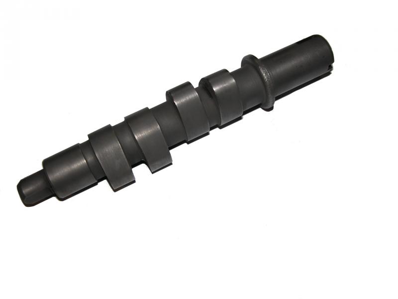

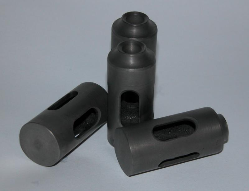

Nocke und Stössel sind vom Nitrieren da!
Hallo Jungs,
meine Nocke und meine Stössel sind entlich da, :)
dann kanns ja bald los gehen.
Die Nocke ist Hohlgebohrt und trägt ein neues Profil.
Die Stössel sind ebenfalls erleichtert.

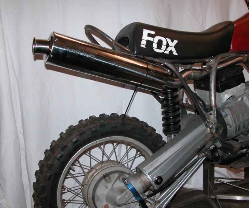

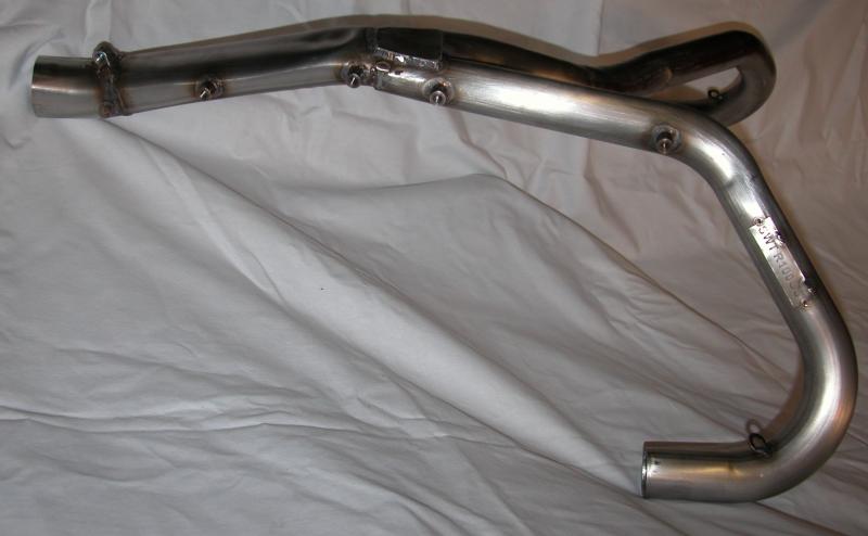

Auspuff GS Leichtbau
Am Auspuff war ich ganz schön lage dran,
mal schauen wie lange die Fertigstellung noch benötigt!
Es ist ein Vampire vom BSM mit 38er Krümmer. Alles aus Edelstahl.
