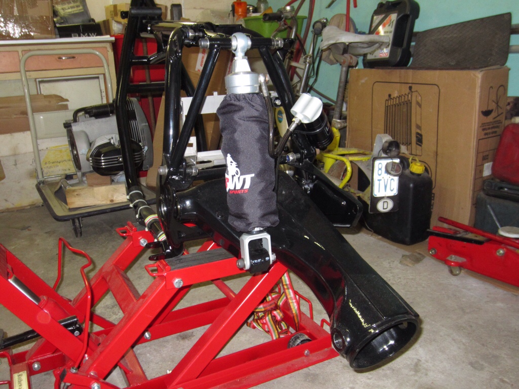

So ein Teil bzw. das baugleiche Teil von SWT-Sports habe ich sogar...
aber beim kurzfristig geplanten Einbau vor meiner Seealpentour hat das -trotz beidseitig verwendbaren Bremsnocken- nicht auf Anhieb funktioniert.
Die Bremswirkung war gleich null bei wahnsinnig langem Bremsweg:eek:
Habe deswegen schon dem Manuel von SWT-Sports eine pn geschickt, weil ich nicht wusste, ob ich den korrekten Bremmsnocken verbaut habe (ist aber dank der Fotos im Umbaubeitrag jetzt der Fall). Wahrscheinlich lag es aber daran, dass ich keine neuen Belege zur Hand hatte und daher die alten Belege eingebaut habe und diese sich auf die orig. Bremsseilführung usw. eingeeschliffen haben.:confused:

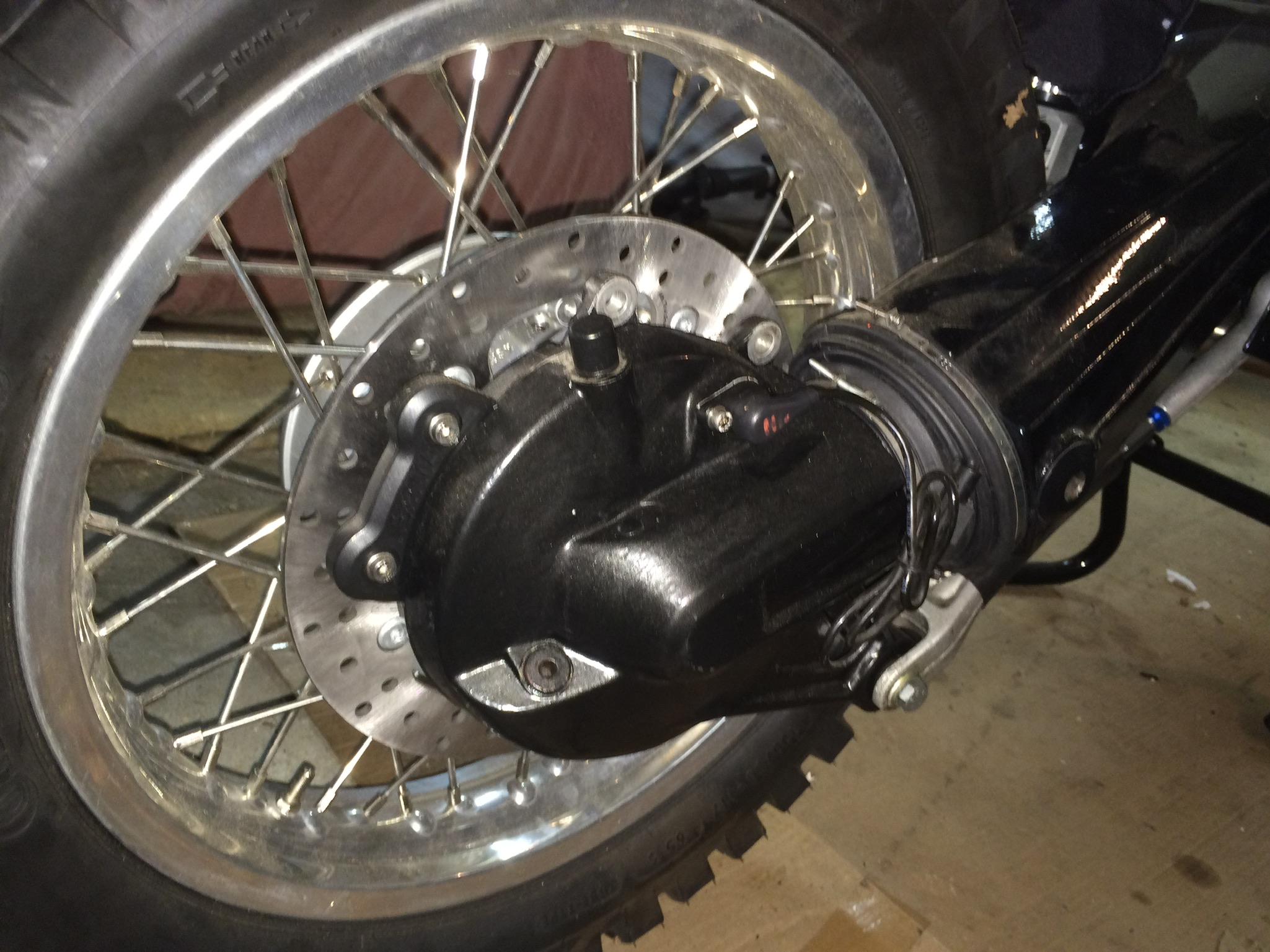

Der Bremsenumbau von Norman Senger ist der gleiche wie er von Volker auf Powerboxer beschrieben hat.
Norman hat lediglich eine HPN-Radnabe verwendet.
die ist zwar 500g leichter als eine 11XX Nabe kostet aber auch richtig gutes Geld.
Ich hab hinten einen 4V Endantrieb mit Scheibenbremse, HPN-Nabe und 18" Rad verbaut.
Ich hab umgebaut, weil ich mir trotzt hochgelegtem Bremsschlüssel 2X das Bremsseil abgerissen hab und eine bessere bremsleistung haben wollte.
Jetzt hab ich eine Bremsleitung, die jetzt besser geschützt liegt und eine Bremsleistung , die mir im Gelände schon zu arg ist.
Wenn Du nicht in den tiefsten Spurrinnen rumheitzt, würd ich auch die Trommel ausdrehen und evtl den schwimmenden Bremsnocken von HPN verbauen.

Dies wär mir eindeutig zuviel Aufwand, vor allen Dingen, wenn die ganze Angelegenheit dann auch noch schwerer wird (hab ich bisher ehrlich gesagt noch nicht bedacht).
Bei der Power Boxer-Variante ist mir immer noch nicht klar, ob die originale Felge samt Reifen weiterverwendet werden kann und der Felgenumbau von Volker lediglich wegen des Gespannbetriebs vorgenommen wurde:confused:
Ferner hätte ich Bedenken, ob man das Antriebsgehäuse auch wirklich wieder dicht bekommt (im Bericht wird ja auch darauf hingewiesen).

Warum sollst Du denn den Endantrieb nicht wieder dicht bekommen?
Sind doch alles Serienteile die passen.
Der Volker, von dem der Bericht auf Powerboxer ist, hat inzwischen eine HPN
mit R100GS Serienschwinge und hat dort auch den Umbau auf Scheibenbremse gemacht.

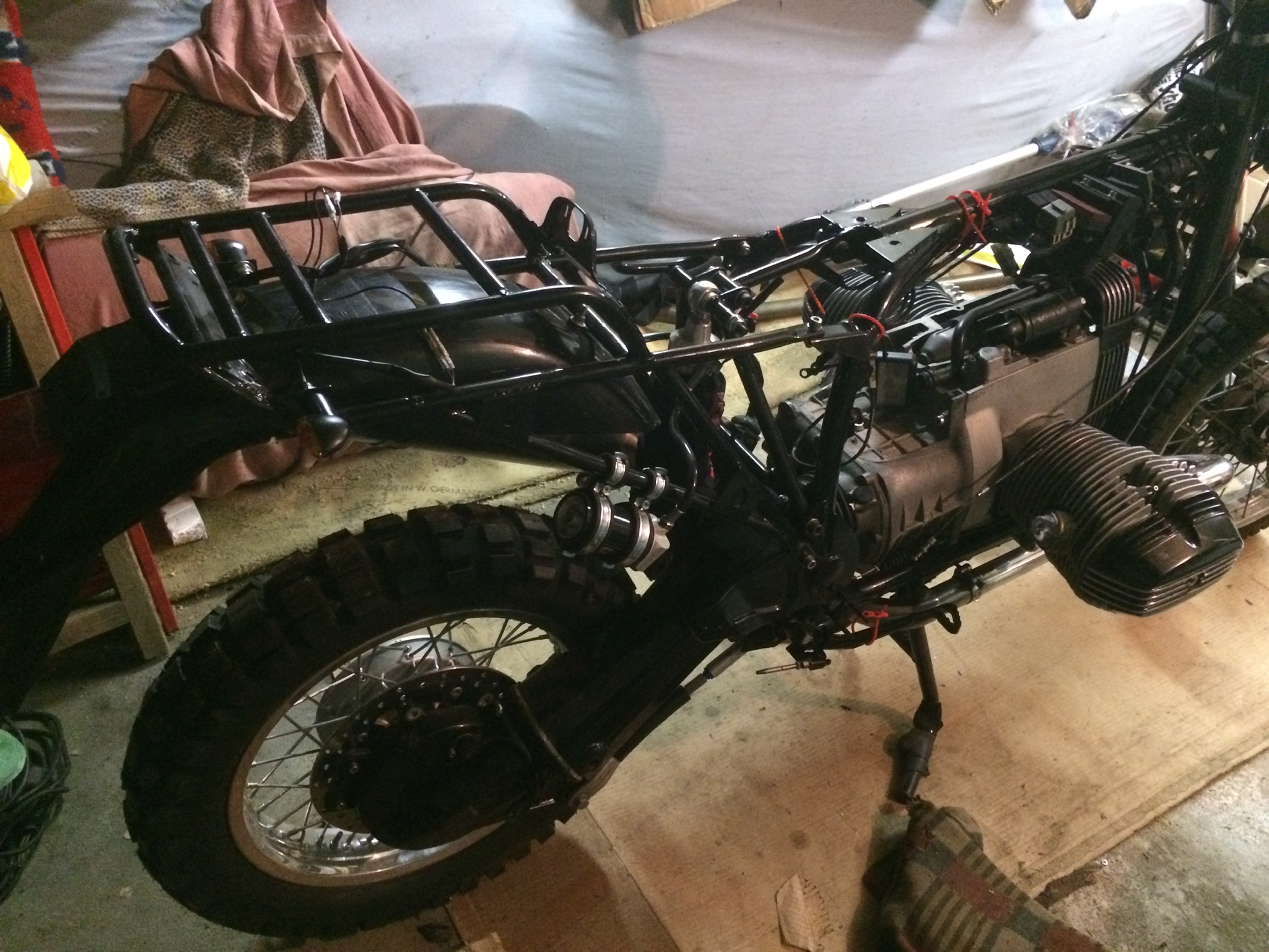

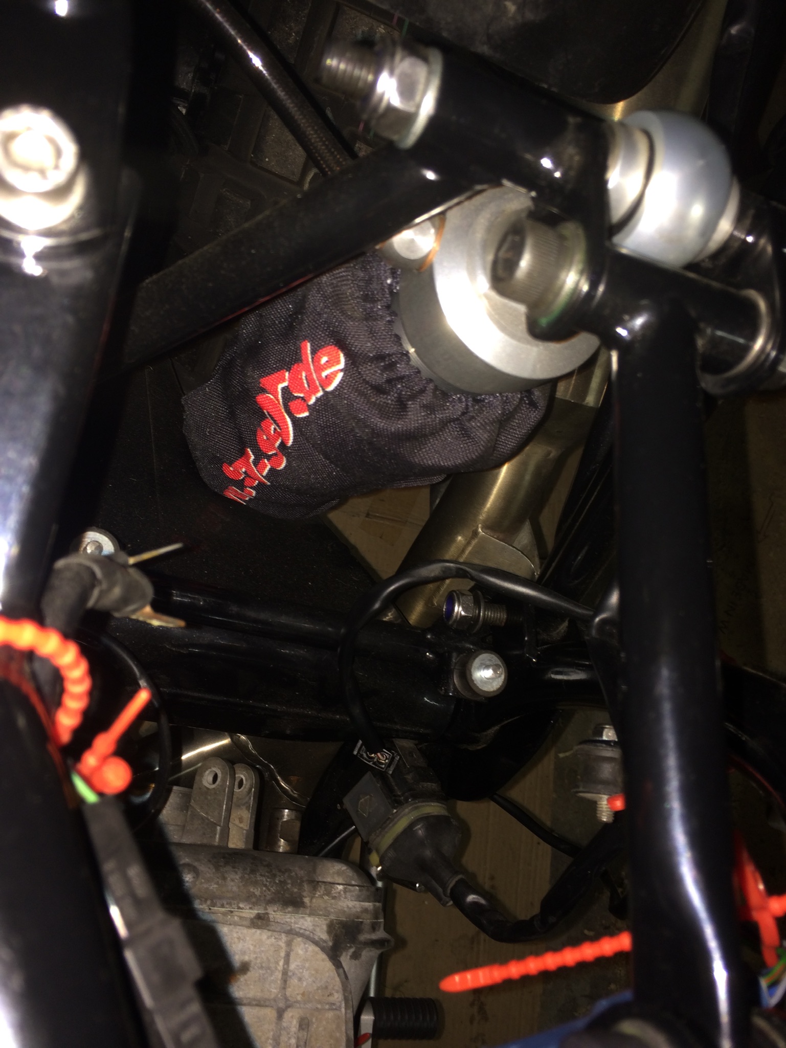

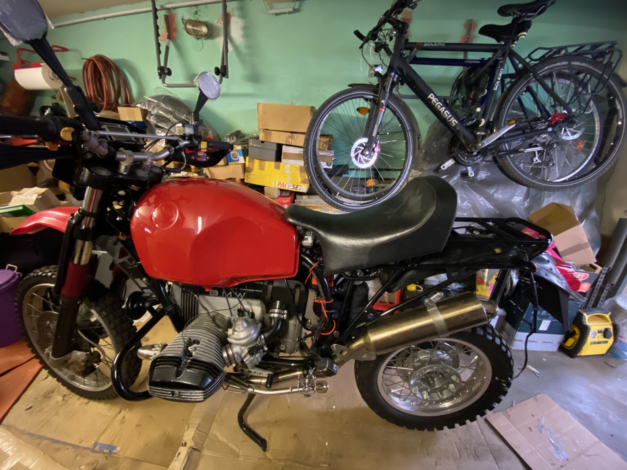

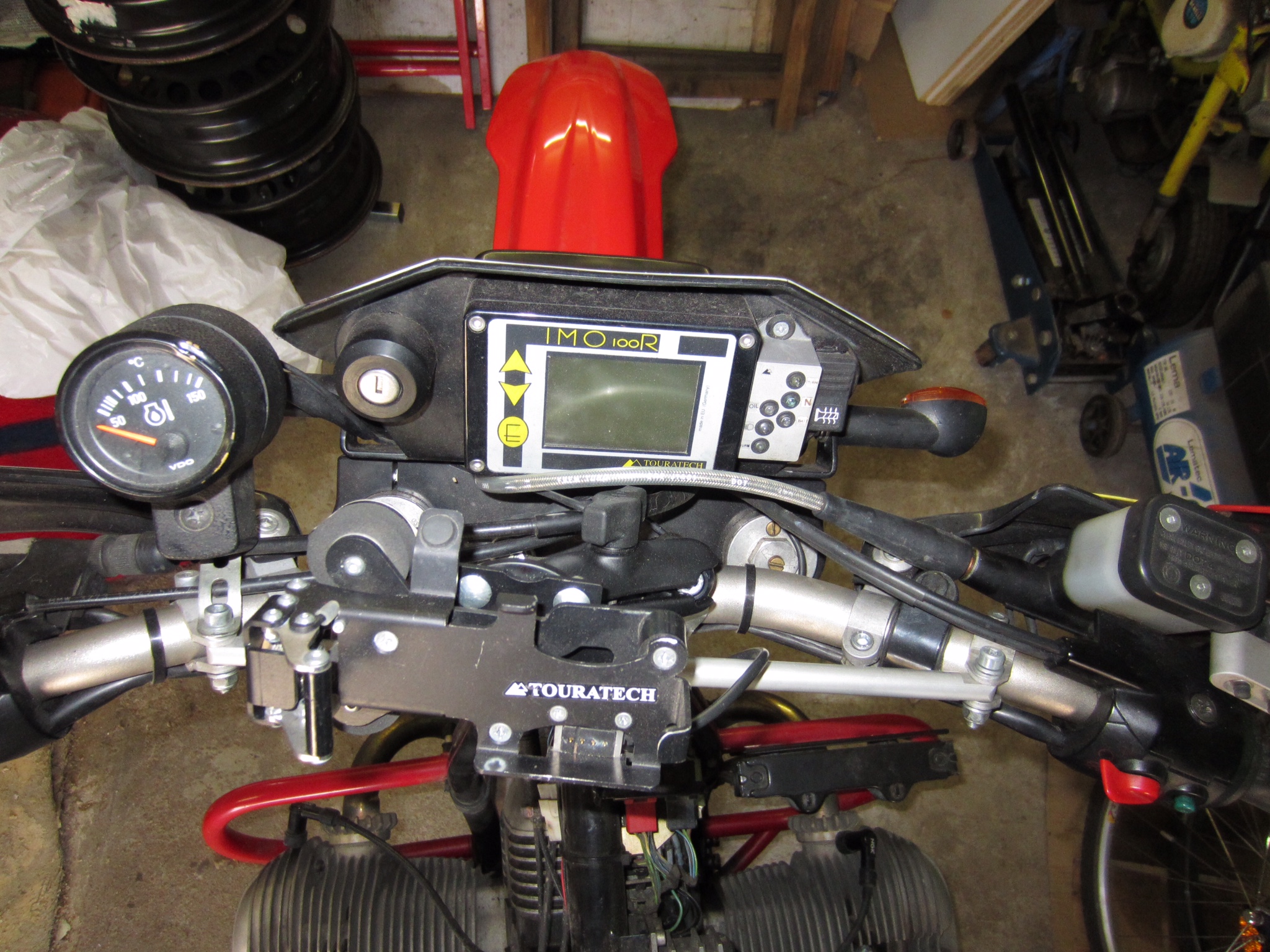

Hallo liebe Gemeinde,
vor nunmehr gut 3 Jahren habe ich den in den vorangegangenen Beiträgen erwähnten Umbau wieder in die Originale rot weiße 100 GS PD der 1. Serie zurückgebaut. Diese PD (mit sehr vielen Gimmicks wie z.B. die original BMW Marzocchi-Gabel, Gletter-Endtopf, HR-Vorderradbremse und modifizierter Trommelbremse) habe ich dann in einem -für beide Seiten- sehr guten Deal verkauft. Zweiradtechnisch betrachtet wird meine Garage jetzt noch von meinem ersten Moped (Yamaha XT 500 Bj. 1981, der 1150 GS Bj. 2003 und... meinem 100 GS Umbau 2.0 bewohnt.
An besagtem Umbau bastele ich nun schon seit knapp 3 Jahren, wobei es sich um einen absoluten Neuaufbau handelt und ich praktisch ein ganzes Motorrad mit Teilen aus diversen Quellen komplettiert habe.
Der Rahmen wurde von einer Fa. (welche nicht mehr existent) ist verstärkt, geschweißt, neu lackiert und für die Aufnahm eines Zentralfederbeines umgebaut.
Hier scheine ich noch Glück zu haben, da mein Rahmen sehr anständig geworden ist. Ich habe jedoch auch einen anderen betroffenen Kollegen kennengelernt, dessen dort gefertigter Rahmen nur noch für die Schrottpresse taugt. Sein Rahmen wurde als einer der letzten kurz vor Firmenauflösung zusammengeschustert.
Heutzutage wäre ich auch schlauer und würde mich gleich an Manuel von SWT wenden! Leider war er damals noch nicht so weit mit der "Serienproduktion".

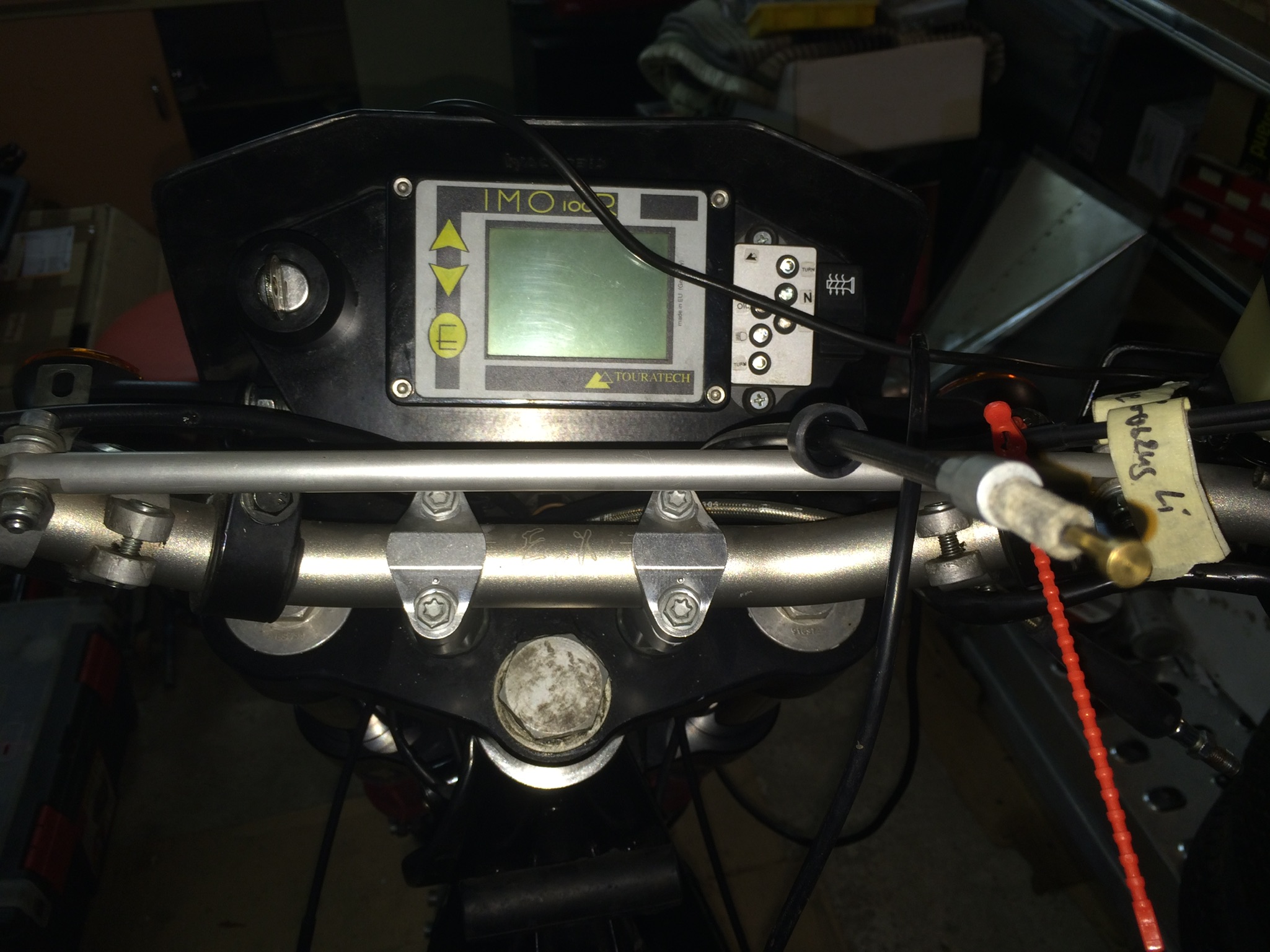

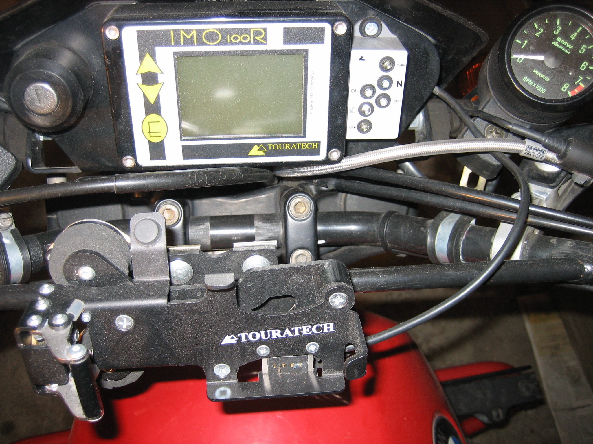

Hier nun einige Fakten zum Umbau: vorn wird die vorhanden 300mm WP Extreme verbaut, HR Bremsanlage mit 4 Kolben Bremszange,
TT Lampenmaske, IMO 100R, 1100 GS Schwinge und Scheibenbremse mit Kardanadapter, Zentralfederbein, V2A Krümmer mit Gletter-Endtopf, kleiner OriginalTank, gekürztes Heck mit 1 Mann Sitzbank, SWT Hauptständer und andere Teile von SWT, Pivot Pegsz.
Bisher bin ich ganz gut vorangekommen (mal abgesehen von dem blöden Fehler: die Kupplungsdruckstange vergessen einzusetzen).
So durfte ich nochmals das Getriebe abschrauben und den Motor etwas nach vorne setzen, um die Kupplungsstange an der bereits eingebauten 1100 Schwinge vorbei zu pfriemeln.
So, das soll es erstmal gewesen sein. Ich werde weiter berichten und Euch (hauptsächlich der Umbaufraktion) auch mal mit der einen oder anderen Frage auf den Geist gehen.

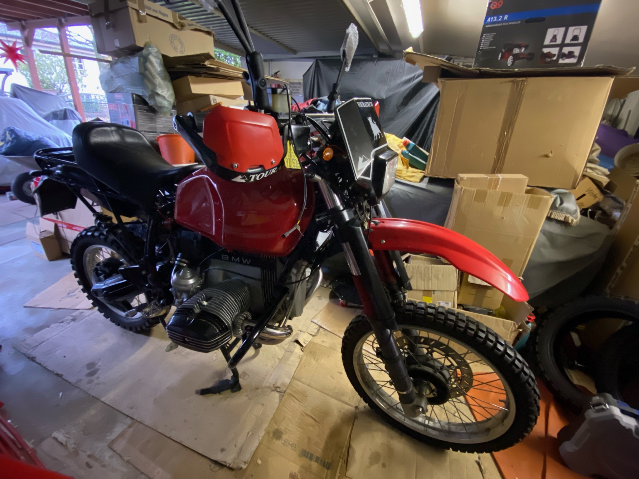

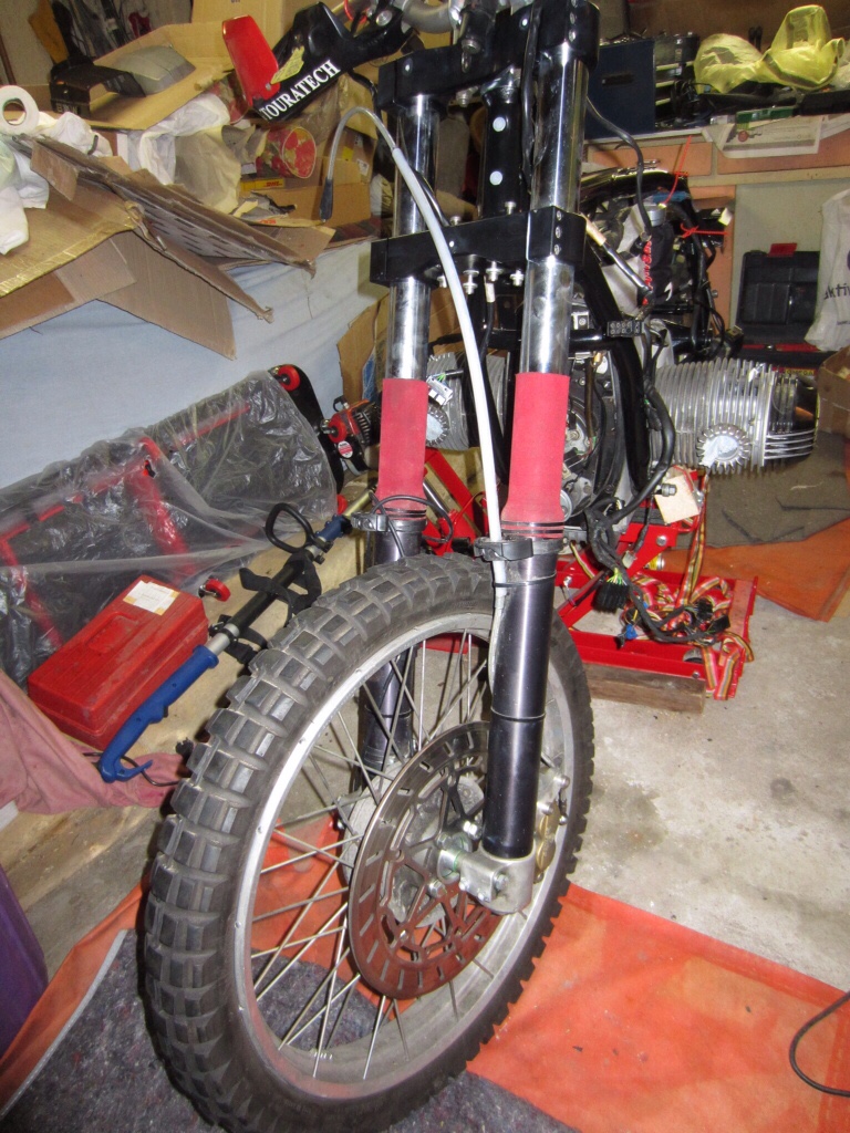

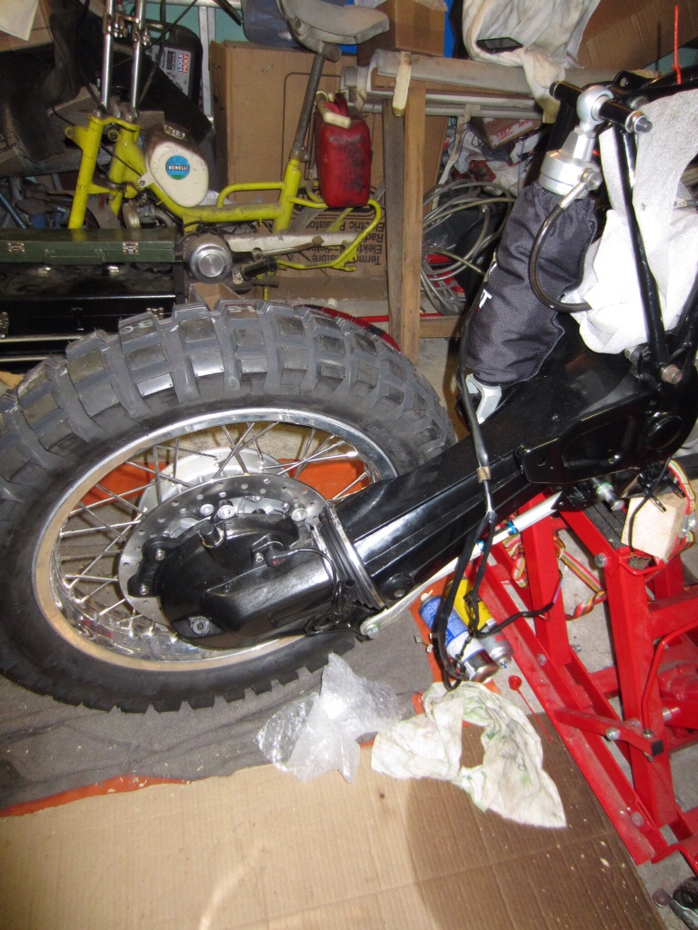

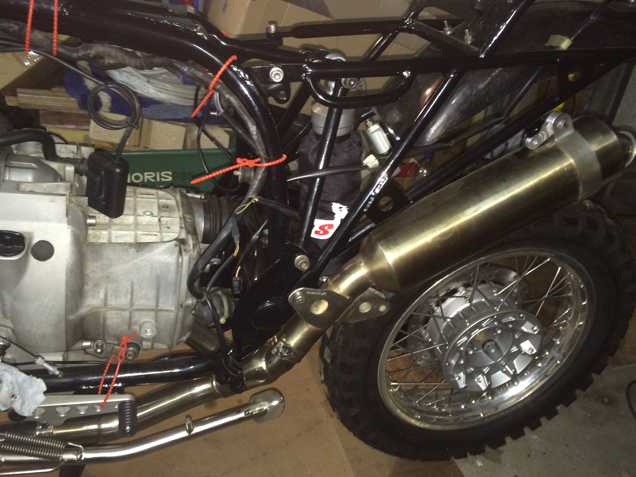

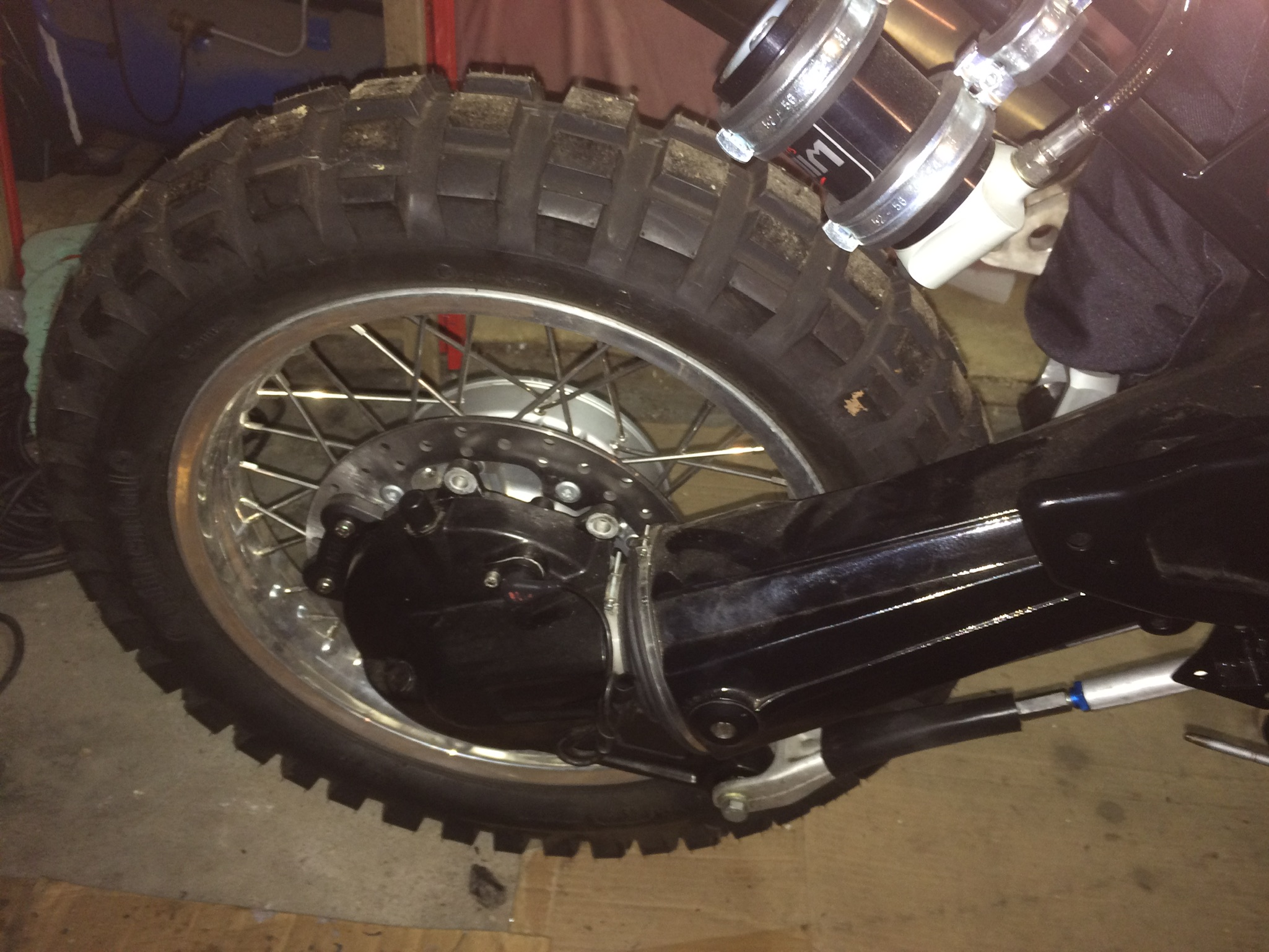

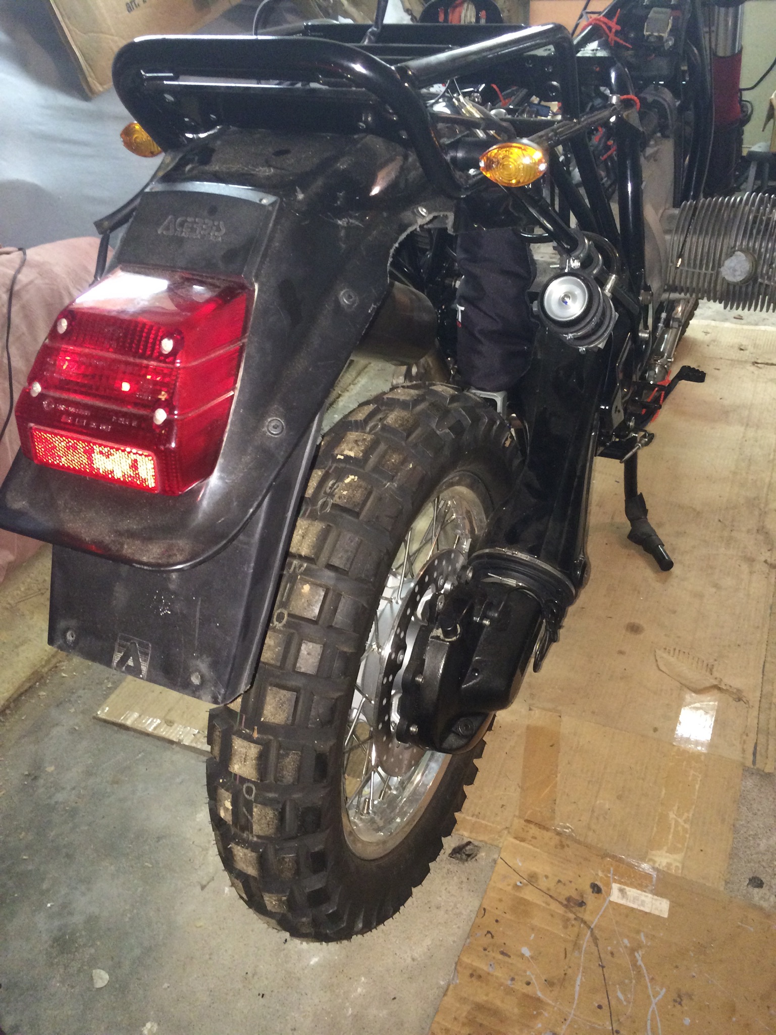

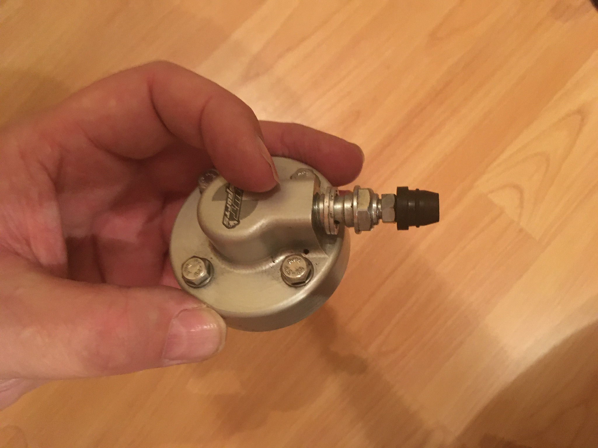

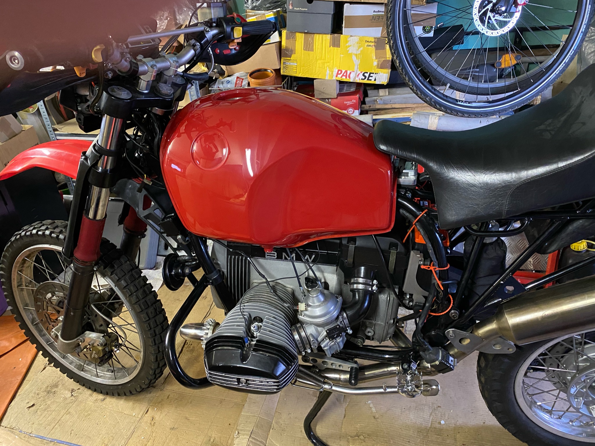

so. Einige Jahre sind ins Land gezogen, es gab Höhen und Tiefen und andere Projekte ( Kauf eines BMW Z3, meine 1150 GS und Arbeiten am Triumph Spitfire und am GT6) wollten auch bedient werden.
Zudem braucht unser T 3 Westi Joker mit seinen 36 Jahren auch etwas Streicheleinheiten. Das die beste aller Ehefrauen, nach dem erfolgreichen Heranreifen unserer 14jährigen Tochter, auch wieder ne
F 650 GS kaufen und fahren wollte, entspannte mein Zeitbudget nicht wirklich.
Die Umbaufirma CTI André Delvendahl existiert nicht mehr und der ganze Eintragungskram wird auch nicht einfacher, da immer mehr „alte Hasen, die selbst noch schraubten“ unter den Sachverständigen in Ruhestand gehen. Generation Laptop hält Einzug.
Hätte ich das vor 10 Jahren so überblickt und wäre Manuel Schad mit SWT damals mit der Produktion und den Rahmenumbauten so weit wie heute gewesen, hätte ich mich für SWT entschieden.
Aber es ist halt so, wie es ist.
Manuel stand mir immer mit Rat und Tat zur Seite, er will sich den Umbau nun mal anschauen.

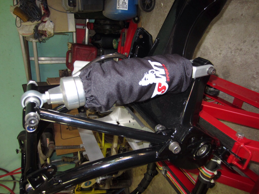

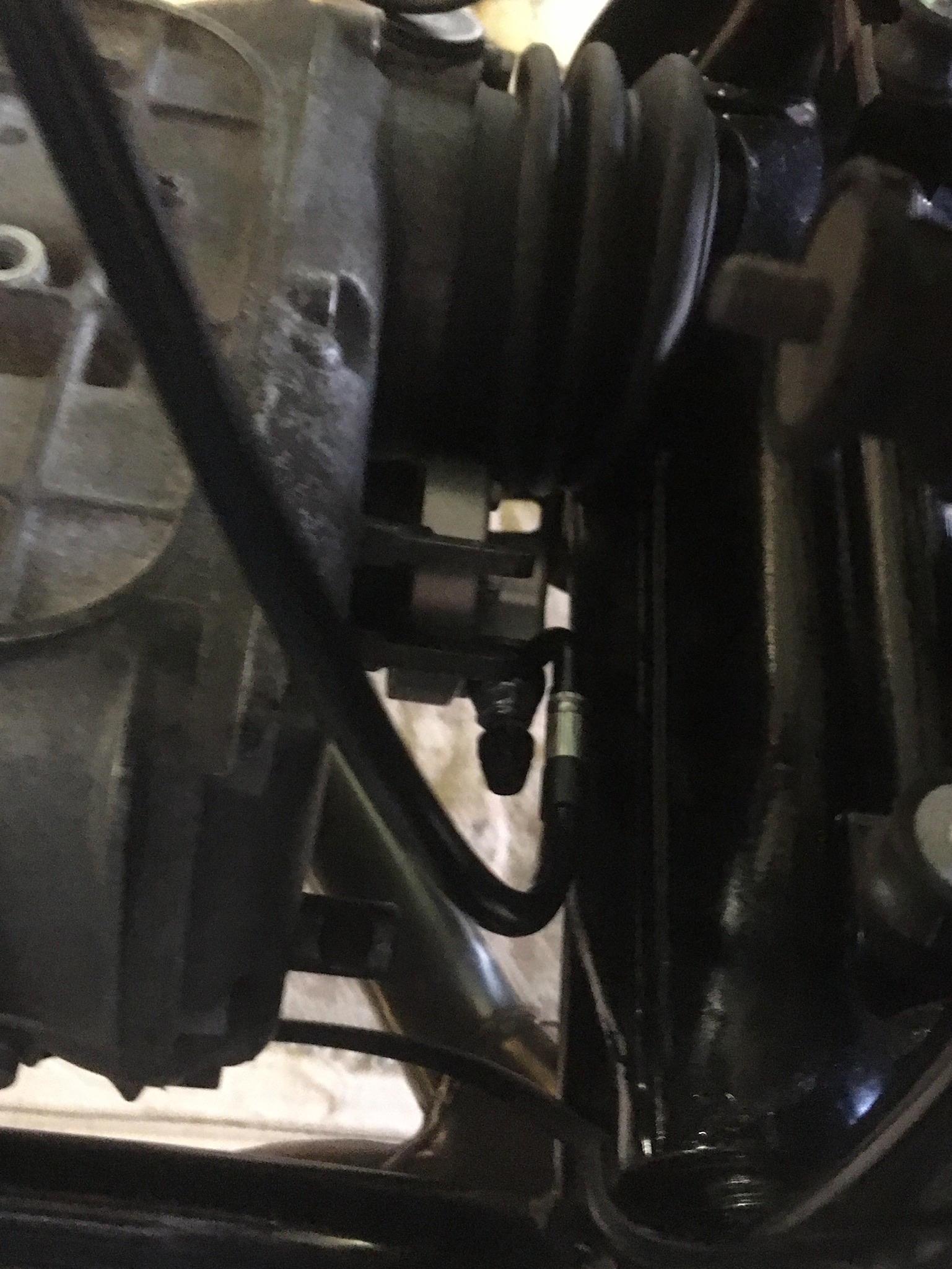

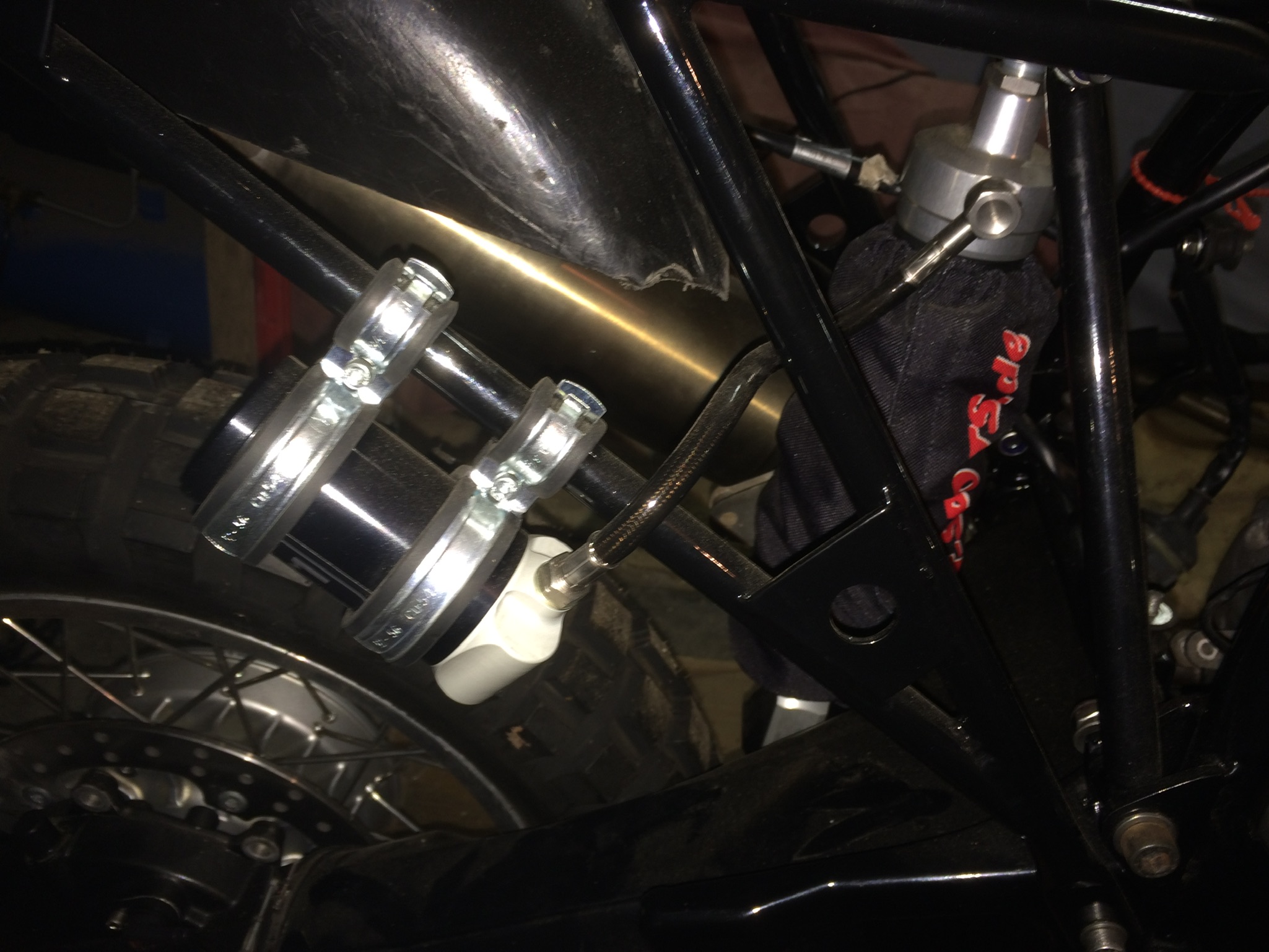

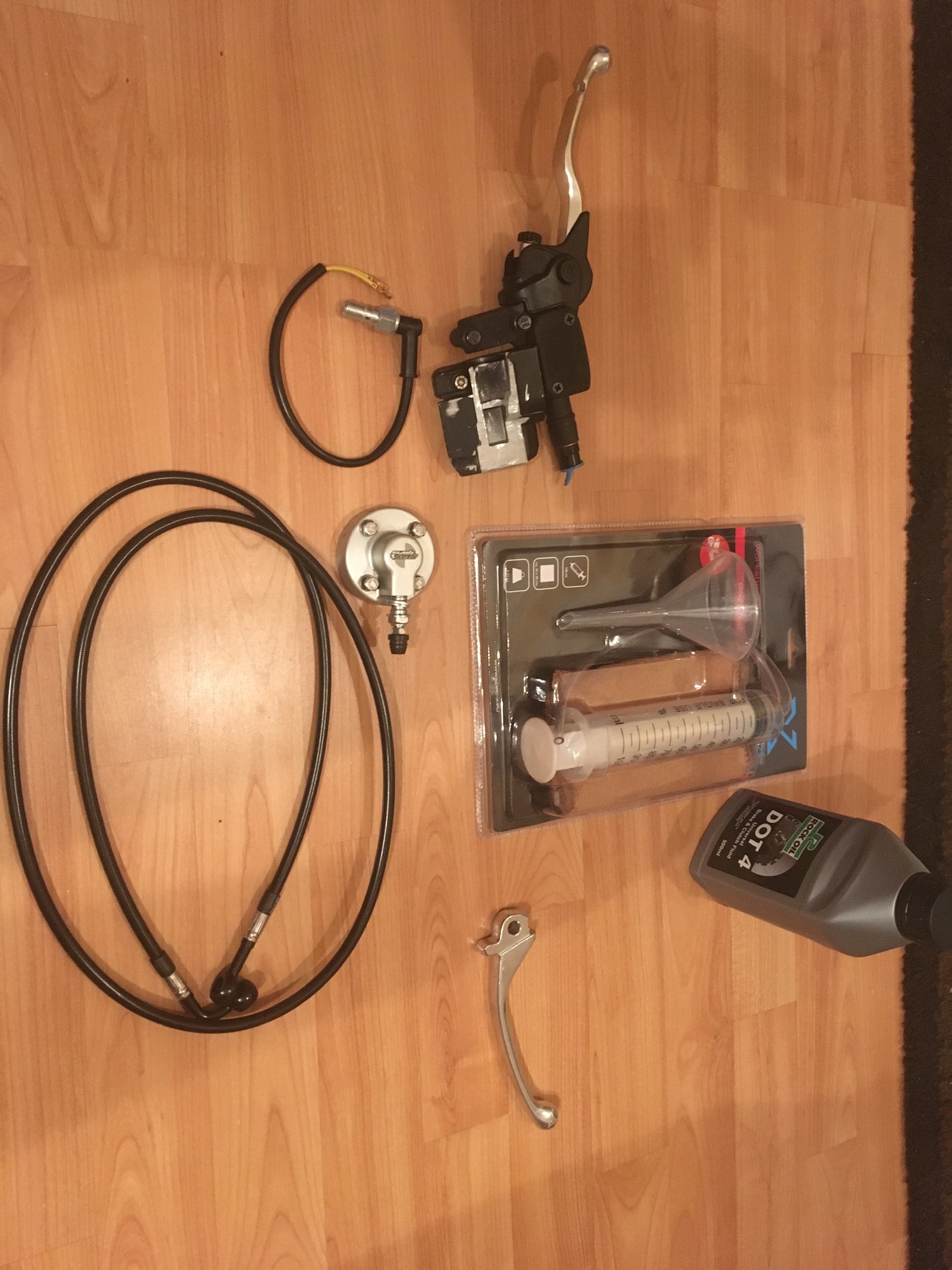

Eines der letzten Probleme war es, die originale Kupplungsausrückmechanik mit dem Gabelhebel zwischen 1100er Schwinge und Getriebe zu platzieren.
Abhilfe hat nun die hydraulische Kupplung samt Nehmerzylinder, Geberpumpe von SWT und ein Magurahebel geschaffen.
Nun heißt es Daumen drücken für die letzten Arbeiten und die TÜV-Abnahme.
Anbei einige Umbau-Impressionen als Foto festgehalten:
