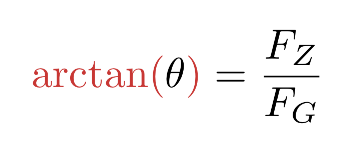

Aha, bei Dir ist als der Tangens in Grad. Toll, ich lerne schon wieder eine neue Mathematik.:banghead:
Als kleine Hilfe: Wenn man vom Tangens den Winkel will, nimmt man den arcustangens.

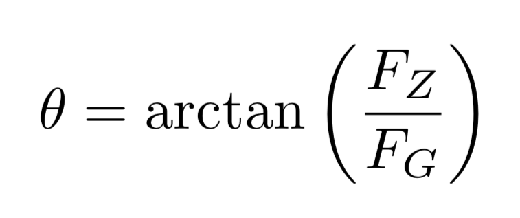

Der Tangens des Schräglagenwinkels (gegenüber der Vertikalen gemessen) ist der Quotient aus Radialkraft und Gewichtskraft. Oder anders gesagt, der Winkel ist der Arkustangens aus diesem Quotienten. Nicht umgekehrt.
Und wenn du dich auf den Kopf stellst. :)
