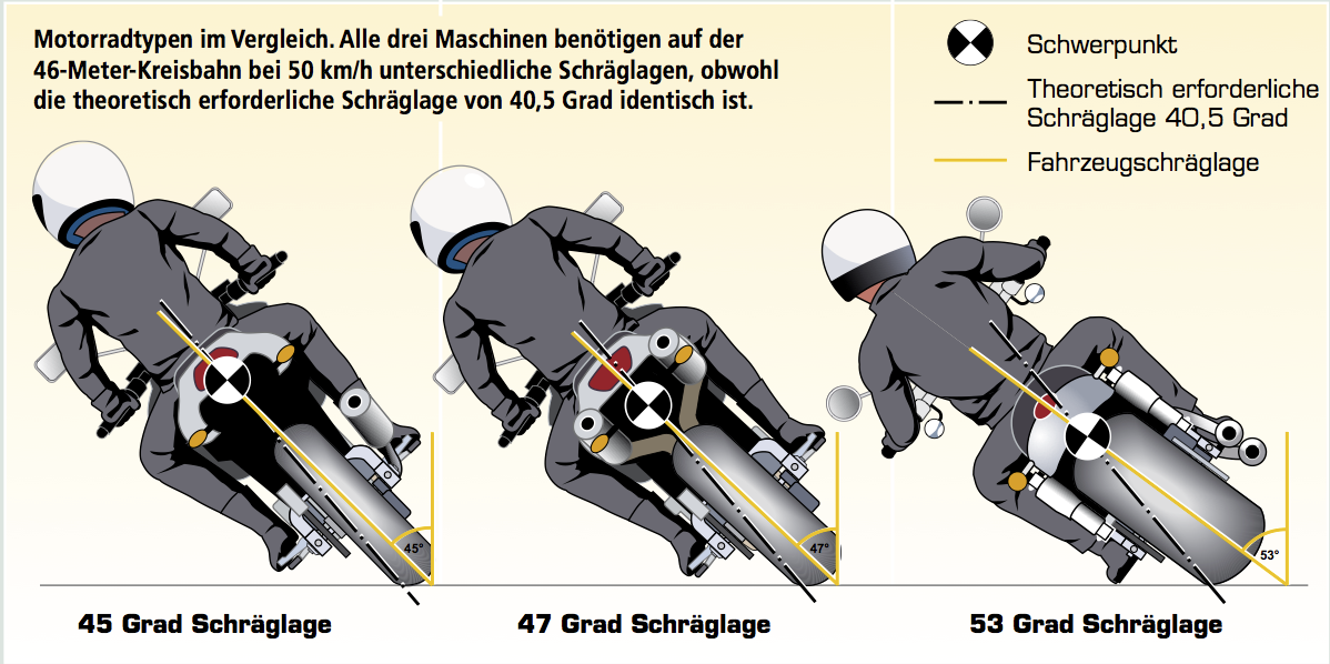

Basel-Schweiz
Honda X-Adv
Hier noch ein gutes Bild, wieso der mit seinem "Velosolex" in den Kurven die Boliden abhängt...

Also die Schräglage ist grundsätzlich unabhängig von der Fahrzeugmasse und darum auch von der "Gewichts"-Kraft!
Also echt.
Es gilt noch immer
Für die Schräglage in Grad:
arctan(Schräglagenwinkel) = Gefahrene Geschwindigkeit^2 / (Kurvenradius * Erdbeschleunigung)
Oder hat sich dies in den letzten Jahren aufgrund neuer Erkenntnisse geändert? Dann würde ich behaupten: Fake News.:skull:
Ob man dann bei diesem Winkel wegrutscht, oder eben nicht, ist eine Frage von ausreichender Seitenführungskräfte. Solange die Seitenführungskraft grösser/gleich der Fliehkraft ist, bleibt man im Rennen.
Also:
Fliehkraft <= Seitenführungskraft
1. (Geschwindigkeit^2) / Kurvenradius <= Erdbeschleunigung * Haftreibungskoeffizient
Zudem gilt aus Formel für die Schräglage ganz oben:
2. Kurvenradius = Geschwindigkeit^2 / (Erdbeschleunigung * tan(Schräglage)) gilt,
kann man auch problemlos bei einer gegebenen Kurve (=Radius!) und gegebener Geschwindigkeit die nötige Schräglage berechnen und auch ob bei gegebener Haftreibung die Seitenführung noch ausreicht.
Details hierzu finden sich im "Stoffregen"/Springer Verlag. Kapitel 10 bzw. 10.2
Obiger Fall ist der idealisierte Fall (unendlich dünner Reifen), nicht das jetzt jemand spitzfindig wird! Breitere, reale Reifen (siehe Bild unten) bewirken hier eine leichte Verschiebung der Berechnungen.
