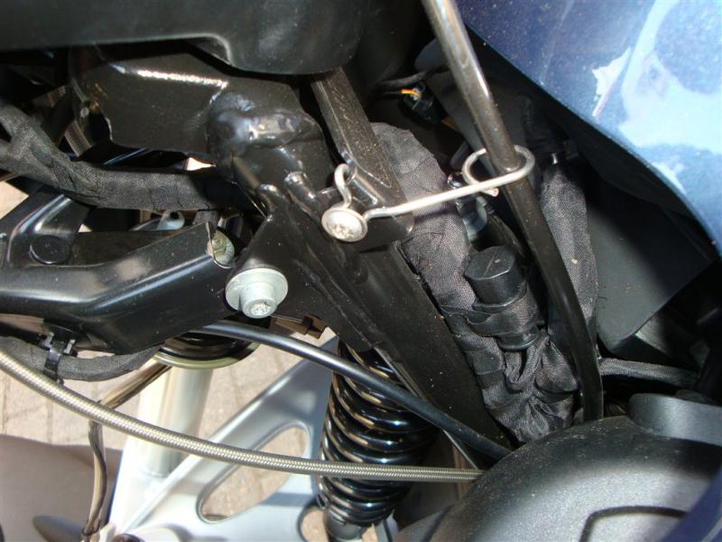

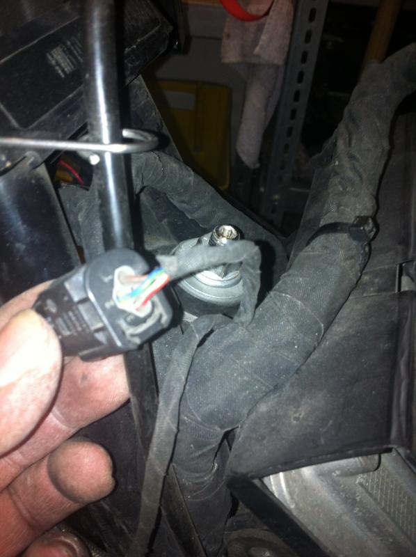

Da ich gerade ein paar kleinigkeiten an der Elektrik ändern möchte, hab ich auch gleich ein paar Fragen dazu:
Was sind das für Stecker bzw. wie ist die Spannung geschaltet?
Bild 2 ist klar, der Stecker ist oben am Lenker, aber er ist 3-Polig. Ein Mal Masse, Ein Mal Plus über Zündung, aber was ist der 3.? Ich kann den Motor im Moment nicht anmachen zum Messen....
Bild 1: Was ist das für ein Stecker? Er ist, wenn ich den Tank runter mache, neben dem BKV auf der linken Seite.....

Hallo Norbert,
zu Deinen Fragen.
Bild 2: dürfte sich um den Cartool-Stecker handeln, welcher eigentlich für das Navi gedacht ist. Drittes Kabel ist ein Steuersignal fürs Navi (glaube Signal Geschwindigkeit).
Bild 1: den Stecker habe ich auch schon gesehen, kenne seine Bedeutung allerdings nicht.
Das WP EDS1 könnte man m.E. über ein Relais laufen lassen und den Steuerstrom vom Abblendlicht holen. Dann würde es sich nicht erneut initialisieren. Der Stecker aus Bild 2 eignet sich dazu leider nicht, da er beim Starten kurz stromlos ist, zumindest bei schwächerer Batterie.

Hi
Bei dem 3-poligen könnte es sich um den SZ-Stecker handeln. BN(Masse); RTWS(Motr.Kl28 "SZ(R)");BLGN(Motr.Kl42 "TAA") wäre der belegt. Die Farben sieht man in Deinem Foto nicht richtig.
Bei Bild 1 kann ich ohne die Kabelfarben nur sagen "ein zweipoliger".

Meine, dass der Cartool-Stecker anders aussieht und vorne, unter den Armaturen, sitzt. Ist jedenfall bei meiner 2009er so.

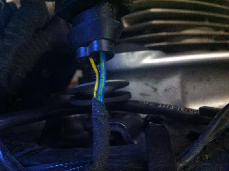

Der Stecker unter dem Tank.... Die Farbein sind Grün/Blau - Gelb
Was meinst du mit
Wie gesagt, ein Mal Masse, der eine, ich glaube es war Rot/Weiß, ist über die Zündung geschaltet.... aber der 3....

Hi
@Gerd
Was meinst du mit
Entschuldigung, das muss heissen "RTWS =rot/weiss(ZFE Kl28 "SZ(R)");BLGN =blau/grün (ZFE Kl42 "TAA") wäre der belegt. Hat also zumindest nichts mit dem Motor zu tun
gerd
Sei mir nicht böse, bin da noch nicht so fit... was heisst das "ZFE" und "SZ(R)" bzw. "TAA"? Ich nehme an das kl42 und kl28 die klemme bedeutet. richtig?
gerd_
gerd_
17.04.2004
18.965
Hi
ZFE= Zentrale FahrzeugElektrik "klxx" sind deren Klemmenbelegung
SZ dürfte Sonderzubehör sein
TAA klingt nach Blinker
Kann vielleicht einer derjenigen die ein BMW-Navi haben bestätigen (oder dementieren), dass das Ding irgendwas mit dem Blinker treibt? Nicht unbedingt führt ja ein Kabel (Spannung oder ein Signal) zu irgendwas hin, sondern es kann ja auch von dem Ding welches man anstecken kann etwas "gesendet" werden.
