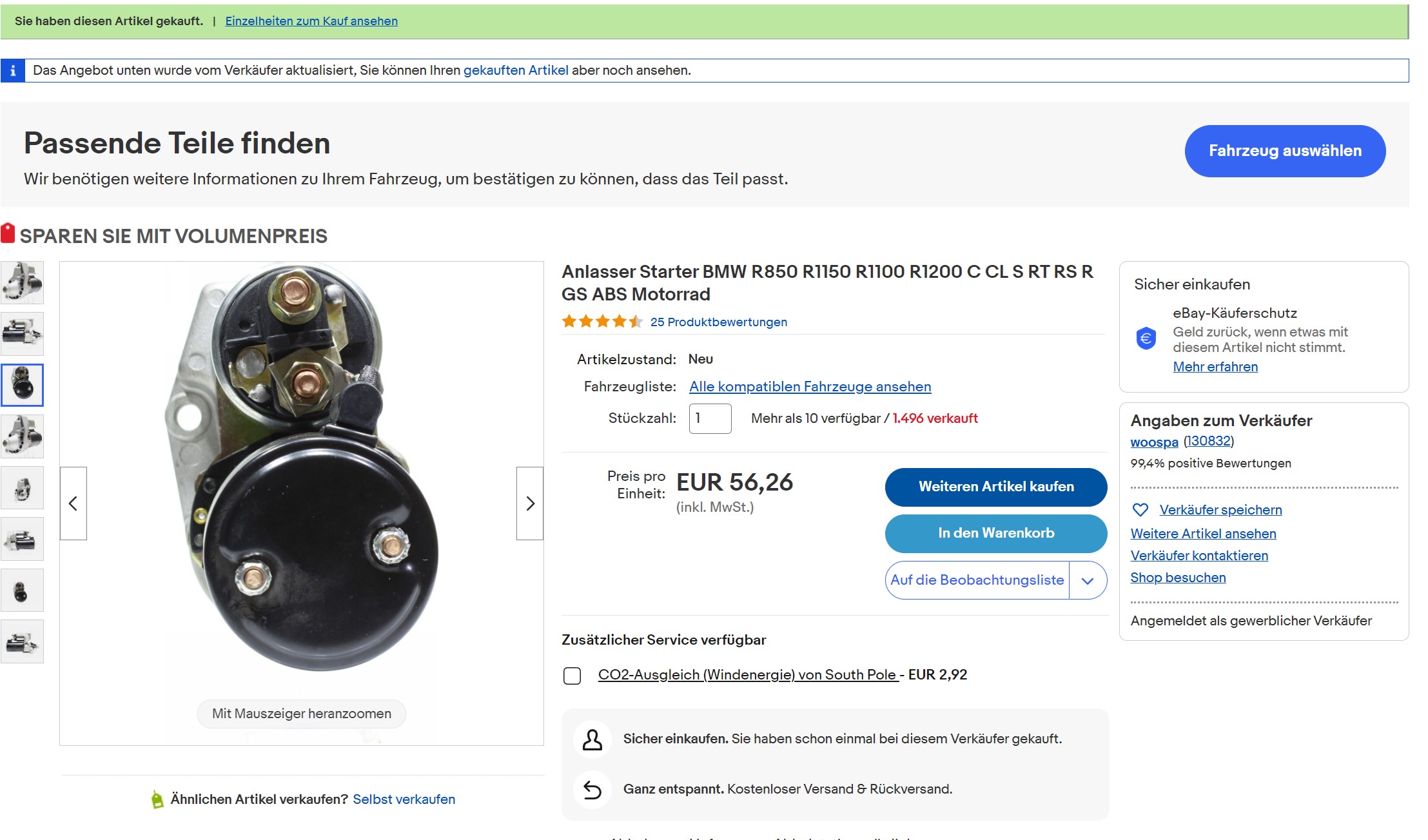

Ich hatte diesen hier bei dem gleichen Problem mit der Batterie gekauft, allerding habe ich vor 2 Monaten noch 44€ dafür bezahlt. Bin über 3000km damit bisher ohne Probleme gefahren.

Vollzugsmeldung:
Neuer Anlasser (China-Nachbau für 39,99€ inklusive Versand) eingebaut und Maschine läuft wie ein Glöckchen, keine ABS-Fehler mehr, keine schwächelnde Batterie mehr und 2000 km mehr auf der Uhr.
Danke nochmals, insbesondere für den Tip mit dem Anlasser.
