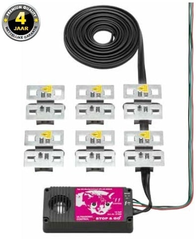

Schau mal hier, die Funktion sollte bei einem Hasendraht nicht anders sein.

Beim PKW recht es meist aus, einen selbstgebauten Holzrahmen in ausreichender Größe mit feinen Drahtgitter zu bespannen und unter das Fahrzeug zu legen. Irgenwie scheinen die Tierchen das nicht zu mögen. Marderschreck mit Strom geht mit Platten im Motorraum und einer Art Weidezaungerät. Ist eben nicht so gut am Motorrad machbar...
