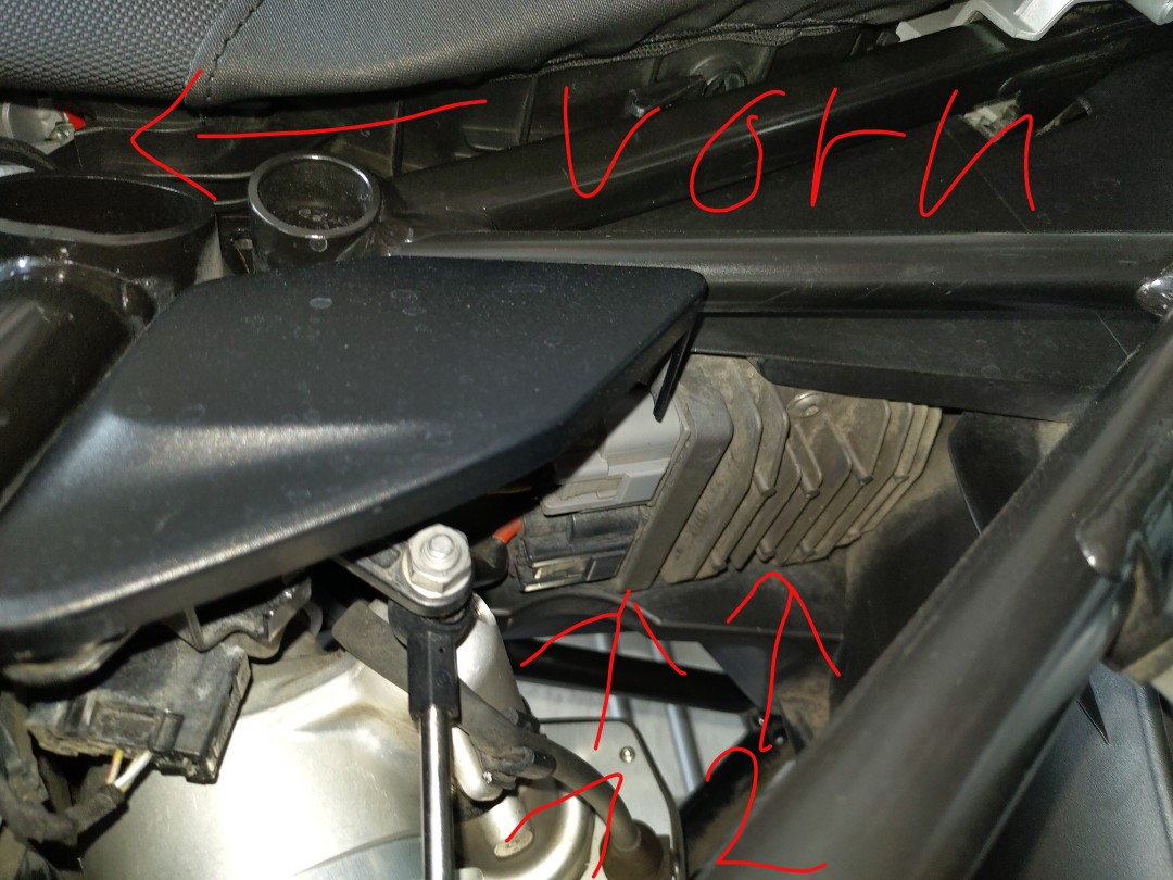

habe heute (bei 23° Außentemperatur) durch Zufall festgestellt, dass ein Elektro-Modul (ggf. das Grundmodul) unter der Sitzbank kochend heiß wird:
Könnt ihr Mal bitte bei der nächsten Ausfahrt gleich nach dem Anhalten mal fühlen, ob man bei euch auch keine 5 Sekunden seine Finger auf das Modul halten kann? Siehe Nr 1 auf dem Bild, die Aufnahme ist von der linken Seite gemacht. Ich möchte gerne wissen, ob die Hitze normal ist.

definiere kochend heiß? Wenn Du mit den Fingern dort hin langst, dann sind 60 Grad auch schon sehr heiß.
Das müsste der Generator-Regler sein, der muss überschüssige Leistung der Lichtmaschine verbrauchen. Deshalb auch der große Kühlkörper und die offene Einbauposition
Ich konnte nach dem Anhalten keine 5 Sekunden meinen Finger auf den Steckeranschluss (Bild, Nr 1) legen. Besser kann ich es nicht definieren. Klar, ab 50° (glaube ich) kann die Haut keine Unterschiede mehr erkennen, dann ist alles heiß. Der Kühlkörper war etwas länger anfassbar (Bild, Nr 2), was aber klar ist, da der Finger dort nicht flächig aufliegt.
Es wird wohl tatsächlich der Regler sein.

Die Lima der K50/51 ist nicht regelbar. Dort dreht sich ein Permanentmagnet über der Statorspule. Das führt zu einer drehzahlproportionalen Energieerzeugung. Damit die Bordspannung bei hohen Motordrehzahlen nicht ins Uferlose steigt, wird die überschüssige Energie in der Baugruppe die Du anfasst (Spannungsregler) in Wärme umgewandelt (verheizt). Wobei der Begriff „Regelung“ eher falsch ist. Ich meine, dass es sich um eine Steuerung handelt.

Moin Nordisch,
wie meine Vorredner berits geschrieben haben, handelt es sich hierbei um einen sogenannten Kühlkörper. Der MUSS heiß werden da er nur so die überschüssige elektrische Energie in thermische Energie umwandeln kann.

Moin!
Vielen Dank für die Antworten. Dann gehe ich mal davon aus, dass die Hitze so sein muss.
