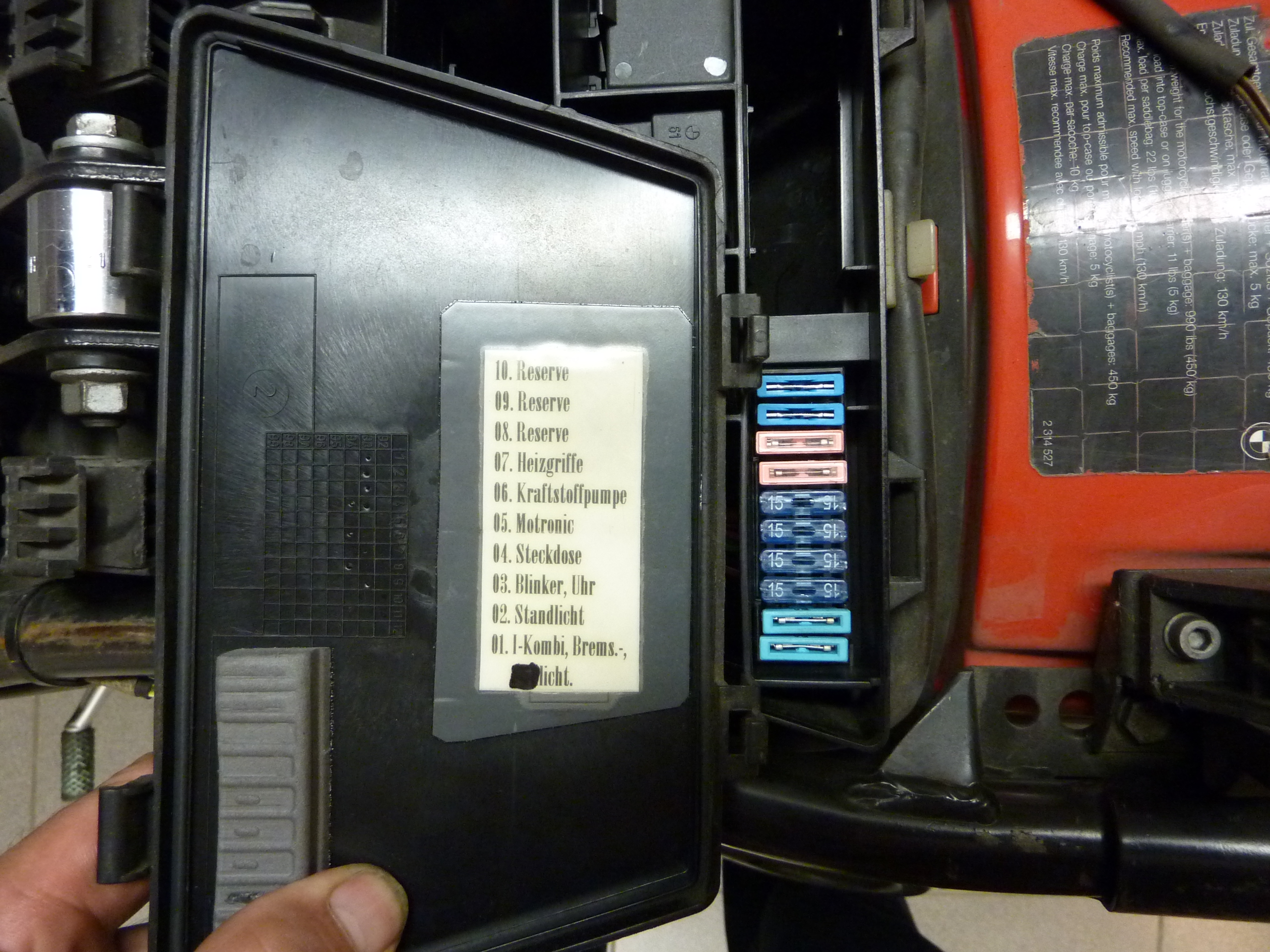

Hi Andreas
Dat Bild dat Bild:o is der Zentralelektrikkasten unterm Fahrersitz

Kleines Teil große Wirkung .. 🙈
Es lag tatsächlich an der Sicherung die völlig in Ordnung aussah . Nachdem ich sie trotzdem gewechselt habe funktioniert nun wieder alles. 😊
