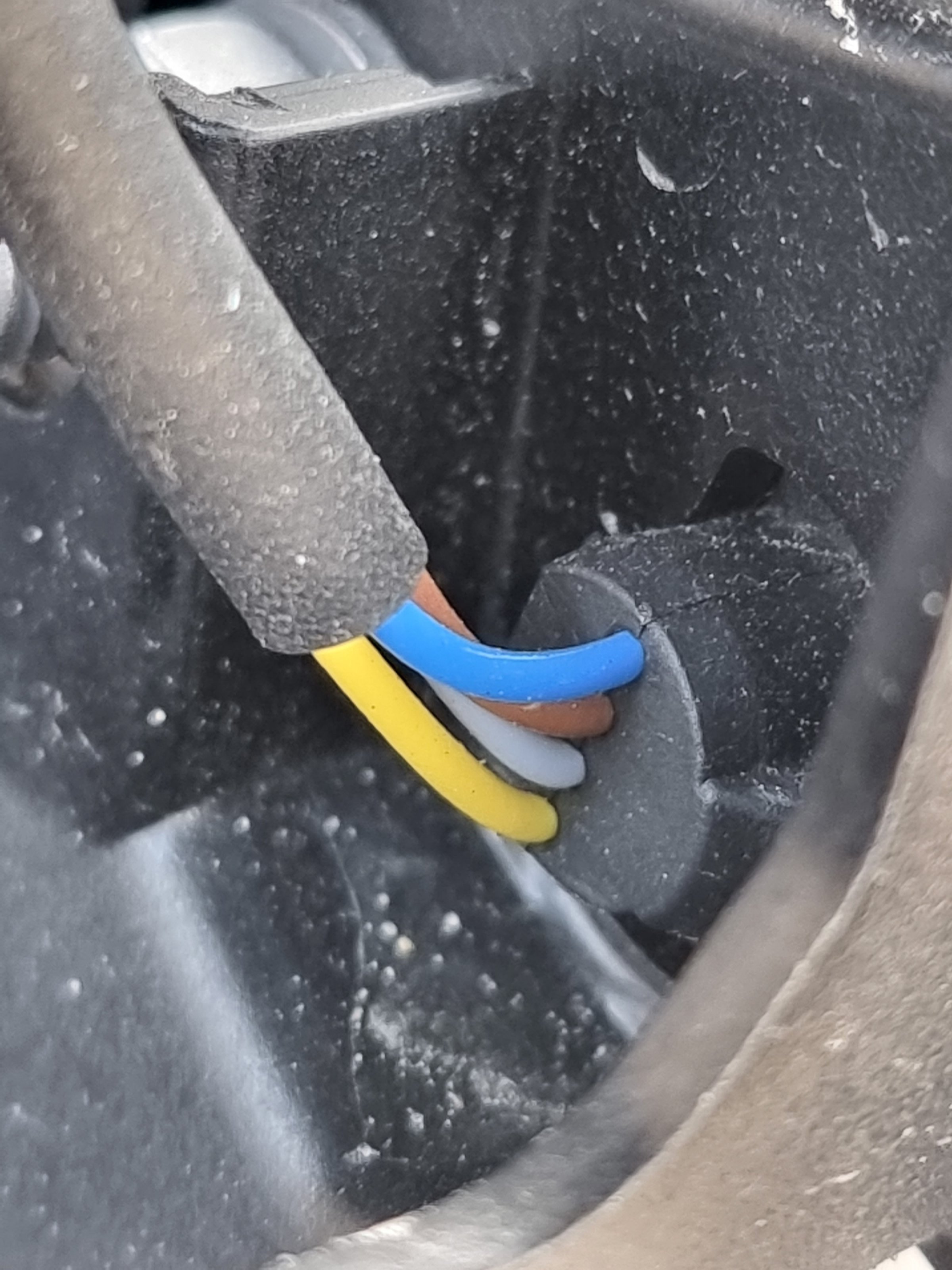

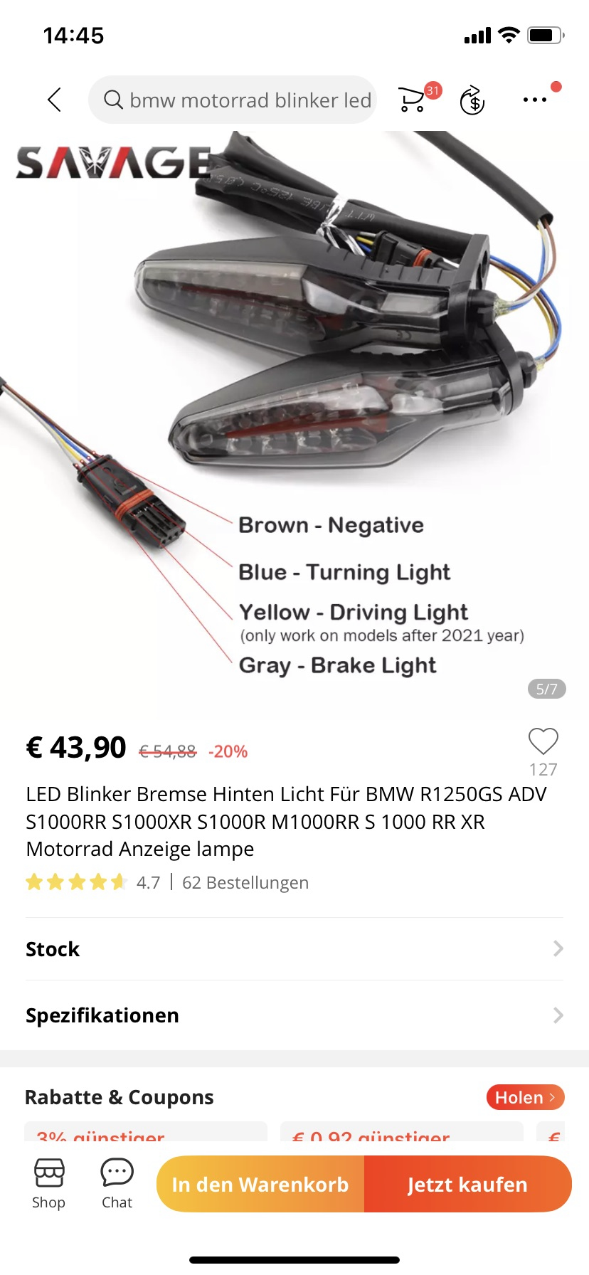

Hallo, ich hatte meine 1200 GS Bj. 2014 mit Emblemblinker selbst ausgestattet gehabt. Ging auch alles super und bin auch mehrmals ohne Probleme durch den Tüv damit gekommen. Nun fahre ich aber eine 1250 GS ADV.Bj.2020 wo die Emblemblinker nicht mehr mit vorne angeschlossen werden können, weil sie sonst wegen der Dauerbeleuchtung der vorderen Blinker immer mitleuchten. Also hinten mit anschließen, da habe ich halt das Problem das ich nicht weiß welche der 4 farbigen Kabel für die Blinkfunktion + und was - zuständig ist, weil es ja kombienierte Blinker sind, mit Bremslicht/ Standlichtund Blinker in einem.
Kann mir da jemand mit Rat zur Seite stehen ?

Wenn du die Leitungen zwecks Anschluss eh auftrennst, kannst du es dann nicht einfach mit einem Multimeter herausmessen?
Vielen Dank.
Lg...Boris
Hey Boris,
das blaue und das braune Kabel ist für das blinken zuständig.
Grüße, Peter
