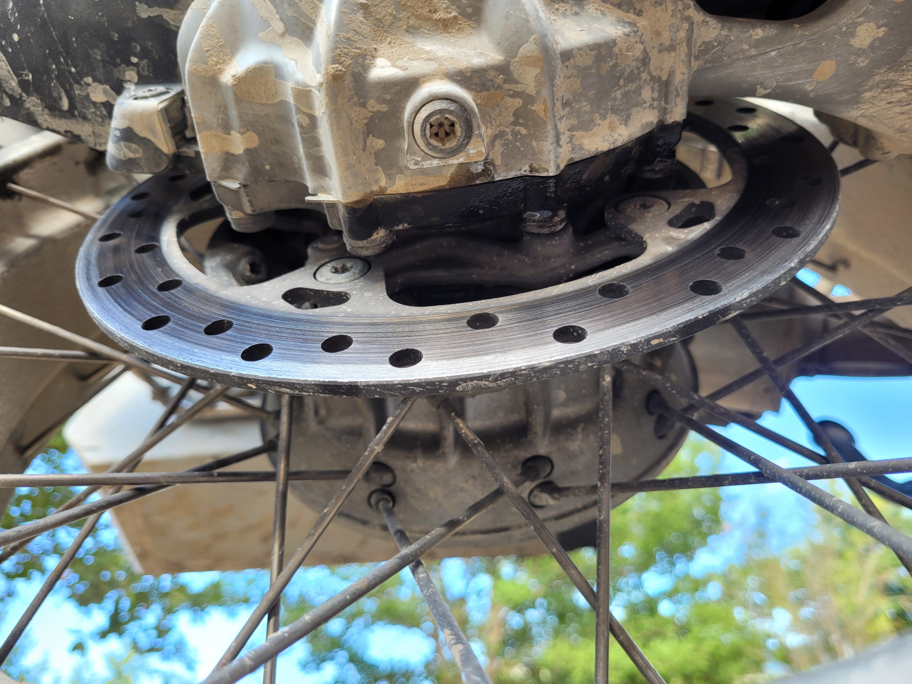

Hallo Gemeinde.
Ich bin auf dem ACT Italien und jetzt verliert mein Endantrieb/ Winkelgetriebe/ HAG Öl.
Das habe ich erst gemerkt, als das Motorrad sich komisch fuhr.
Es kommt ein Richtiges ruckeln vom Hinterrad in regelmäßigen Abständen/ Geschwindigkeitsabhängig.
Meint ihr Ihr das ist Schrott und ich kann die 1000km auf der Autobahn heim fahren oder geht dadurch noch mehr kaputt?

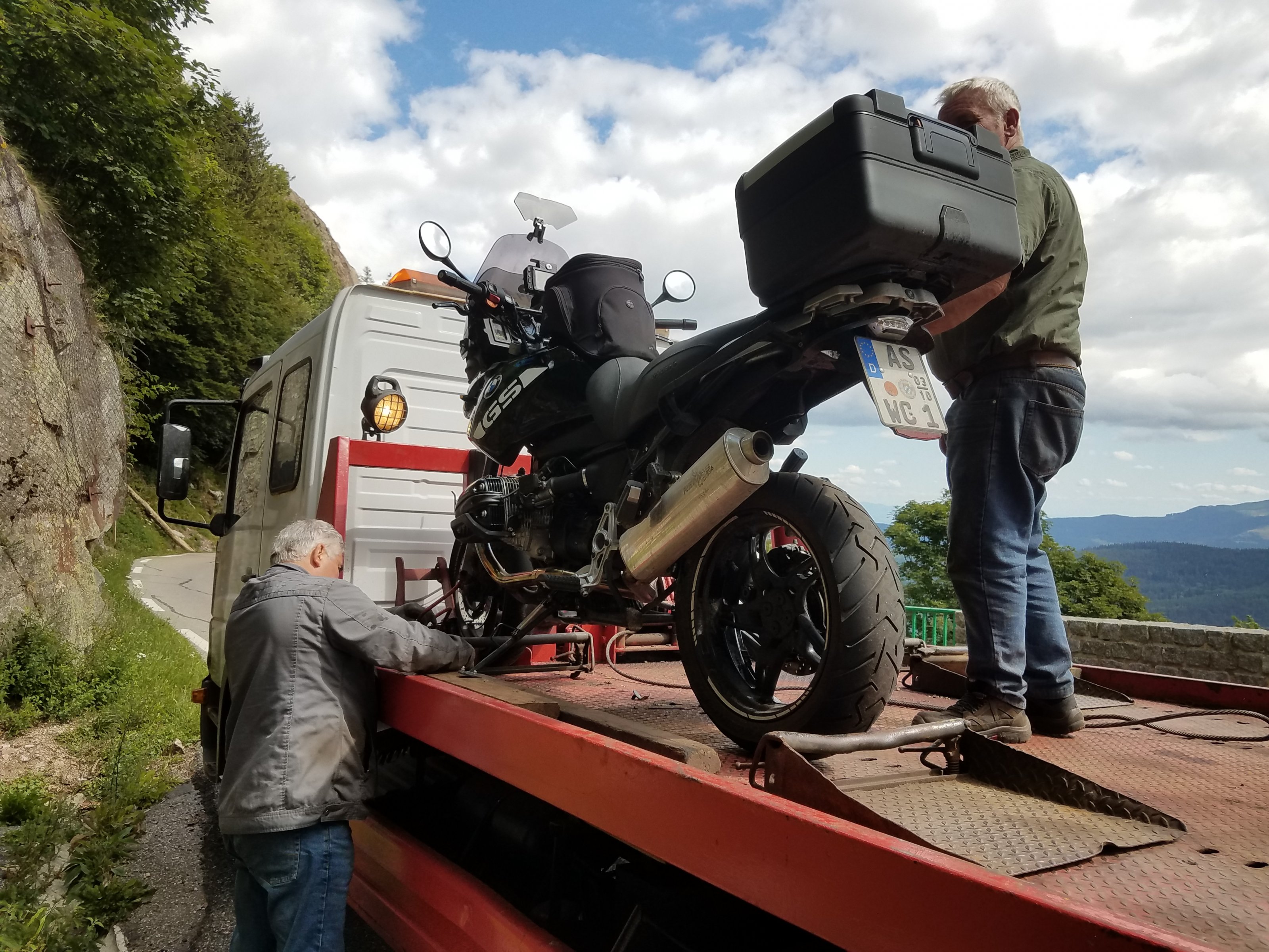

Also ich bin mittlerweile wieder Zuhause.
Da das mit dem Mietwagen über den ADAC ewig gedauert hat bin ich als Sozius heimgefahren.
Moped steht noch in Italien und soll vom ADAC heimgebracht werden.
Sobald ich das Moped hier habe werde ich mich bei Dir melden @derbonner .
Am 23.09 wollte ich mit der GS nach Sardinien, mal sehen ob sich das ausgeht.
