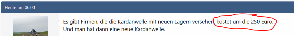

Wo kommen jetzt die 250€ her und welcher Zusammenhang?
Paul1965
Paul1965
17.07.2020
1.805
Zürioberland und Tessin
GS 1200 LC, GS 1200 TÜ Lufti und ein paar Andere
Es gibt Firmen, die die Kardanwelle mit neuen Lagern versehen, kostet um die 250 Euro.
Und man hat dann eine neue Kardanwelle.
Die Kreuzgelenke sind zwar ersetzt, der Elastomer Schwingungsdämpfer ist aber immer noch der alte, spielt bei einer Welle
mit wenig km keine grosse Rolle, bei hohen
Laufleistungen aber schon.
