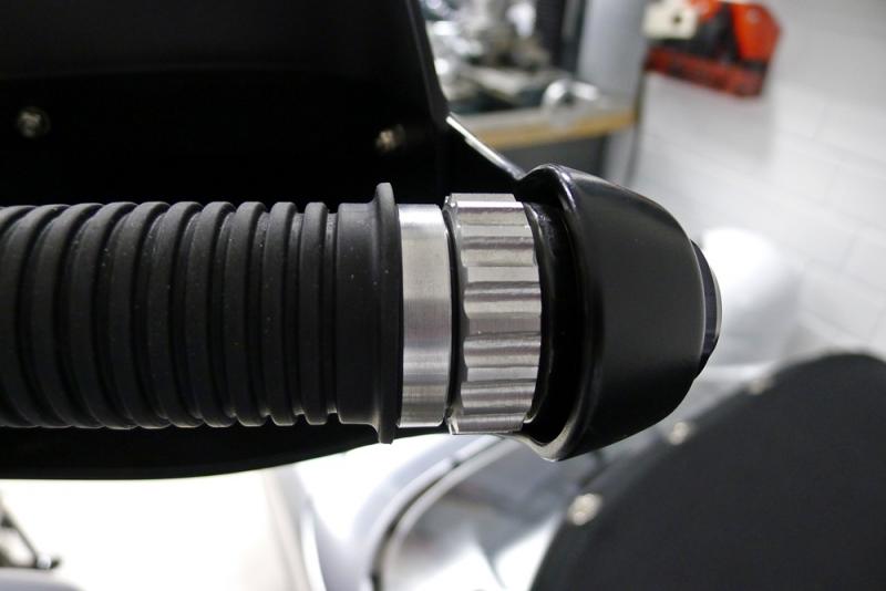

Heute war bei uns absolutes K..kwetter, da konnte ich dann endlich mal meine speckig-klebrig gewordenen Griffe austauschen....
Ab zum Händler zwei neue rechte der 1100er GS gekauft...
15,85€........
Die alten Griffe gingen eigentlich recht problemlos ab. Es blieben nur ein paar Fetzen hängen, welche ich etwas abgeknibbelt habe.
Bei mir ist aber keine Heizfolie, sondern ein Kunstoffrohr in dem die Heizdrähte verlegt waren.
Desweiteren ist der Stromanschluss der Heizgriffe bei meiner GS nicht an der Lenkerarmatur, sondern auf der Lenkergewichteseite. An der Stelle habe ich etwas selbstverschweißendes Isoband umwickelt....
Ich habe nur den Gasgriff an der Lenkerarmatur etwas bearbeitet (Plastik abgeschnitten), damit der Rillengriff besser passt.:rolleyes:
Das letzte Bild ist von meiner neu gekauften original Scheibe, da die Alte doch schon diverse Kratzer zu vermelden hatte...
Winterpreis 145€:rolleyes:

Wie hast du das denn am Lenkergewicht gemacht, da ist diese Erhöhung von der Zuleitung der Heizung?????
Also ich habe die "Zacken" etwas mit einem Scalpell bearbeitet, sodaß es letztlich ein Ring der leichten Überstand hat, geblieben ist.
Da liegt dann der Rillengummi zum Abschluß auf.....

Bei mir ist der Heizdraht auch von Aussen in einer Führung, trotzdem waren da "Zacken" auf dem der alte Griff gehalten hat die aber die neuen nicht benötigen. Leider kann man das auch nicht komplett entfernen, da es für den Halt der Kunstoffheizröhre auf dem Lenker benötigt wird.
So habe ich nur die Zacken etwas abgeschnitten und den Griff spack darübergezogen....mal sehen wie lange es hält...:cool:
So wie auf dem Bild (aus einem anderen Forum), nur nicht mit dem abgeschnittenen Griffanfang bzw-Ende sieht es bei mir aus...
Ich denke da hat es ebenfalls nicht so recht gepasst, nur ich schneide da nix weg.

ich denke die zacken sind da weil es der gasdrehgriff ist um zu verhindern dass der gummi rutscht beim gasgeben.
mein linker griff macht das uebrigens teilweise... rutschen.... vor allem wenn die griffheizung an ist.
also ganz ehrlich, ich wuerd die gummis alleine nicht mehr tauschen. neue griffe braucht man nicht soooo oft.... und wenn ich an das gefrimel denke und das ergebnis. der komplette gasdrehgriff hat glaub ich irgendwas mit 86€ gekostet und der linke waere noch preiswerter gewesen.
mich wuerde aber andererseits dein nun leicht verdicktes griffende nicht stoeren. wer das nicht weiss wuerde das niemals sehen..... auch kein gs-fahrer.....;-)
