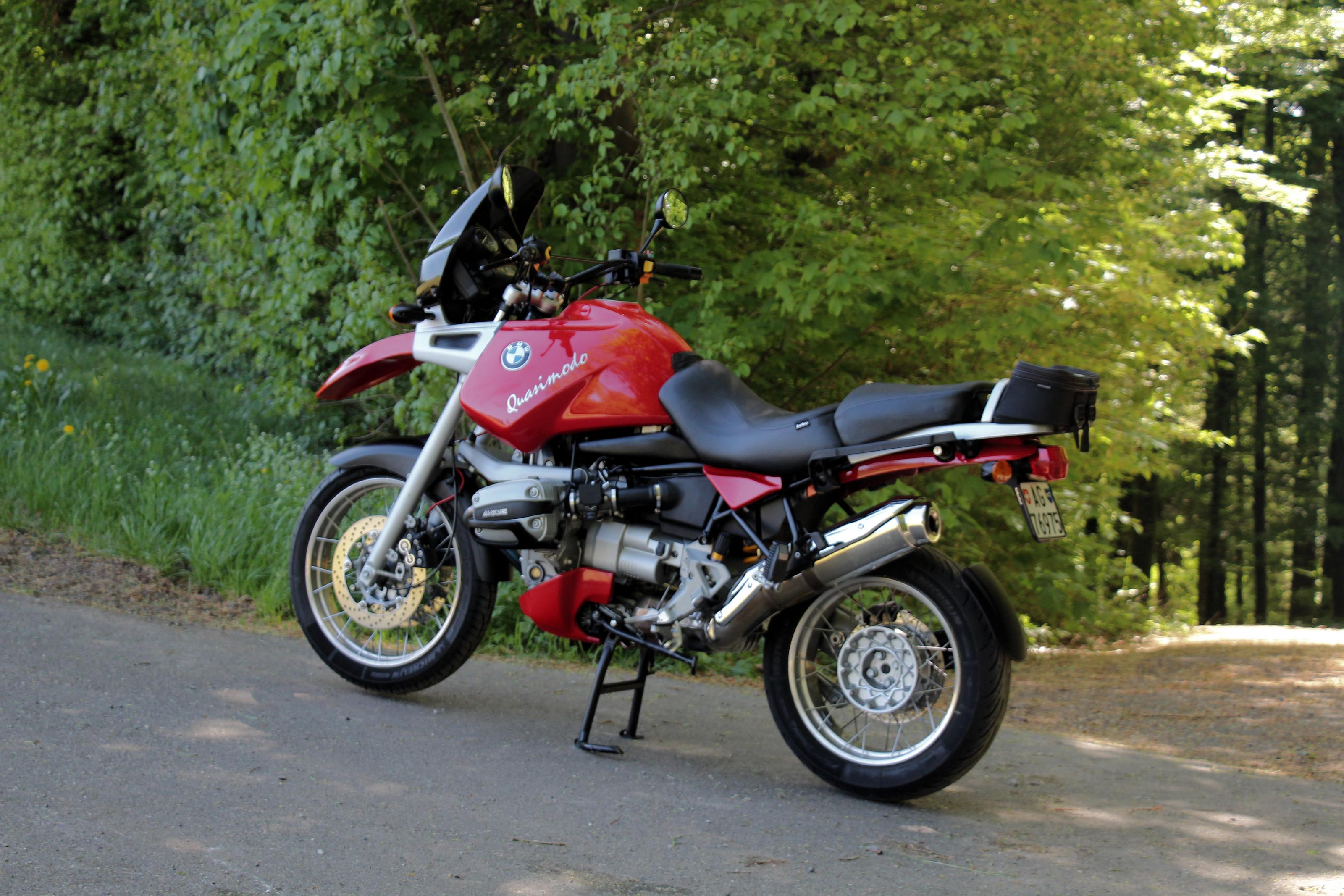

Hallo Leute
Vorab mein Wunsch ( ich weiss, es wurde schon sehr viel über Auspuffanlagen geschrieben...)
Ich überlege mir einen anderen Endschalldämpfer an meine r1100GS Jg. 94 zu schrauben.
1. Geräusch: wirklich nicht zu laut ( ich geniesse im Moment die Aussagen "man hört dich nicht wenn du heimkommst). Aaber Org. hört er sich wirklich "wie eine Hummel in der hohlen Hand" an.
Er müsste in der Schweiz eintragbar sein, und sich vielleicht ein wenig wie die alten 2 Ventil Boxer anhören..
2. Technisch: Ohne grössere Veränderungen anbaubar mit Org. Vorschaldämpfer und Lambdasonde und OHNE LEISTUNGSVERLUST.
3. Zum Motorrad: Eine optimal gewartete R1100GS Jg. 94 im Org. Zustand ausser Oehlins Fahrwerk, Till 1200 Düsen. Läuft Genial....
Könnte mir jemand einen Tip geben was ich anbauen Könnte?
