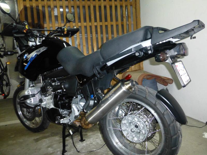

Hoy Fritz
Also ich hab mir damals einen Zach montiert inklusive Unbedenklichkeitsbescheinigung -------und hatte keinerlei Probleme bei der MFK

Hallo Fritz
Das war 2012 und ich habe einen Termin bei Zach ausgemacht und bin in den Bayrischen Wald gefahren zur Montage direkt bei Ihm.
Kannst auch deinen Orginalen schicken und dort wird er umgebaut -kann nur sagen wirklich beste Qualität und kompetente Beratung .
Später war ich hier im Kanton Aargau zur Mfk und hatte keinerlei Probleme.
