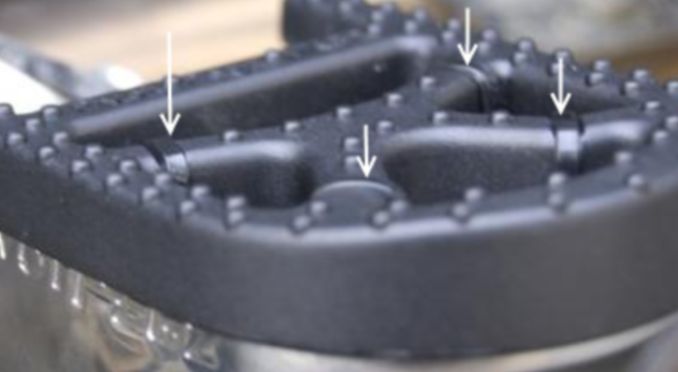

zum einen sehen die Toppers aus, wie einfache Plastik-Formteile
zum anderen werden die Teile augenscheinlich mit jeweils 4 schnöden Kabelbindern befestigt / # Bild 1
wer bei Geländeeinlage mal schnell umbauen möchte, hat also stets eine Tüte Ersatzbinder und ein Messer zur Hand
warum schwierig, wenn's auch einfach geht :)

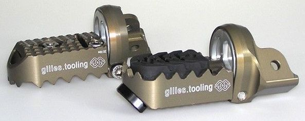

die höhenverstellbaren "Gilles"-Fußrasten aus dem Wasserboxer-Zubehör wären evtl. auch eine Alternative
(wenn sie denn an die alten GS bis 2012 passen)
# Bild 3
original Gilles zusätzlich mit Neigungsverstellung
