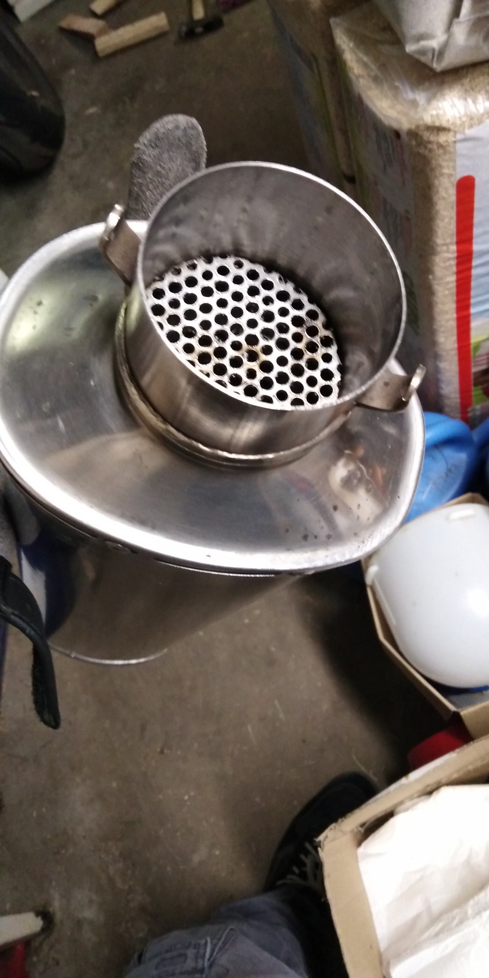

Achtung bei Leo-Vince ohne Kat bei der 1100er:
Null Drehmoment ist die Folge.
in älteren Beiträgen z.B. von Palmstrollo u.A. schon detailliert beschrieben,
mit einer Lochscheibe als Gegendruck Stauscheibe ins Rohr gesetzt, kommt der Drehmoment zurück.
Und der Pott wird erheblich !! leiser.
Lochgröße 3,5mm - aufgebohrtes Lochblech
Foto ist von meiner K die ich mit AC-Schnitzer Anlage gekauft habe.

Das nennt man dann "unzulässige Änderung". Eigentlich ein Witz weil es die Anlage ja leiser macht. Aber eben eine Abweichung vom zugelassenen Original.
