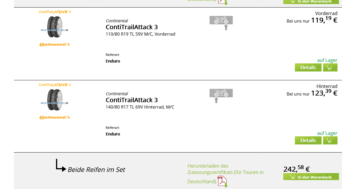

Den Pirelli kannst Du bedenkenlos aufziehen und wenn Du noch etwas mehr Handling haben willst, dann den Conti Trail Attack 3.

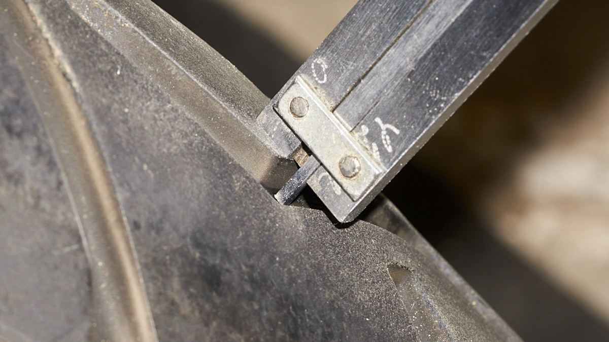

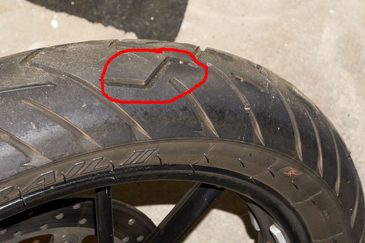

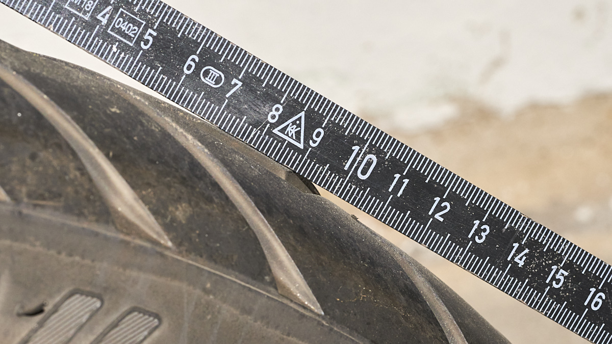

Ich habe jetzt den zweiten Satz Pirelli Scorpion Trail II auf meiner F 700 GS und bin mit den Fahreigenschaften eigentlich sehr zufrieden.
Trotzdem kann ich den Reifen nicht uneingeschränkt empfehlen! Am Vorderrad habe ich Probleme mit Sägezahnbildung. Das führte dazu dass ich schon nach 7000 km der Vorderreifen wechseln musste. Hinten gingen noch etwa 3000km mehr. Ich habe jetzt vor mit 3 Vorderreifen 2 Hinterreifen aufzubrauchen. Danach wechsel ich aber bestimmt zu einem anderen Modell.
Hier mal ein paar Fotos:
Der Reifen auf dem Foto hat etwa 4000km gelaufen und es hat sich schon wieder ein Absatz von fast 1.5 mm zwischen den Profilblöcken gebildet. Die werkseitigen Anakee 3 hatten das Problem nicht und erreichten auch eine viel höhere Laufleistung.
Wie wird an so einer Stelle die Profiltiefe ordnungsgemäß gemessen? Mittelwert aus beiden Blockhöhen? Die hohe Seite hatte sicher noch 2mm und die niedrige war auf etwa 0.5mm runter als ich den letzten Reifen erneuerte.
