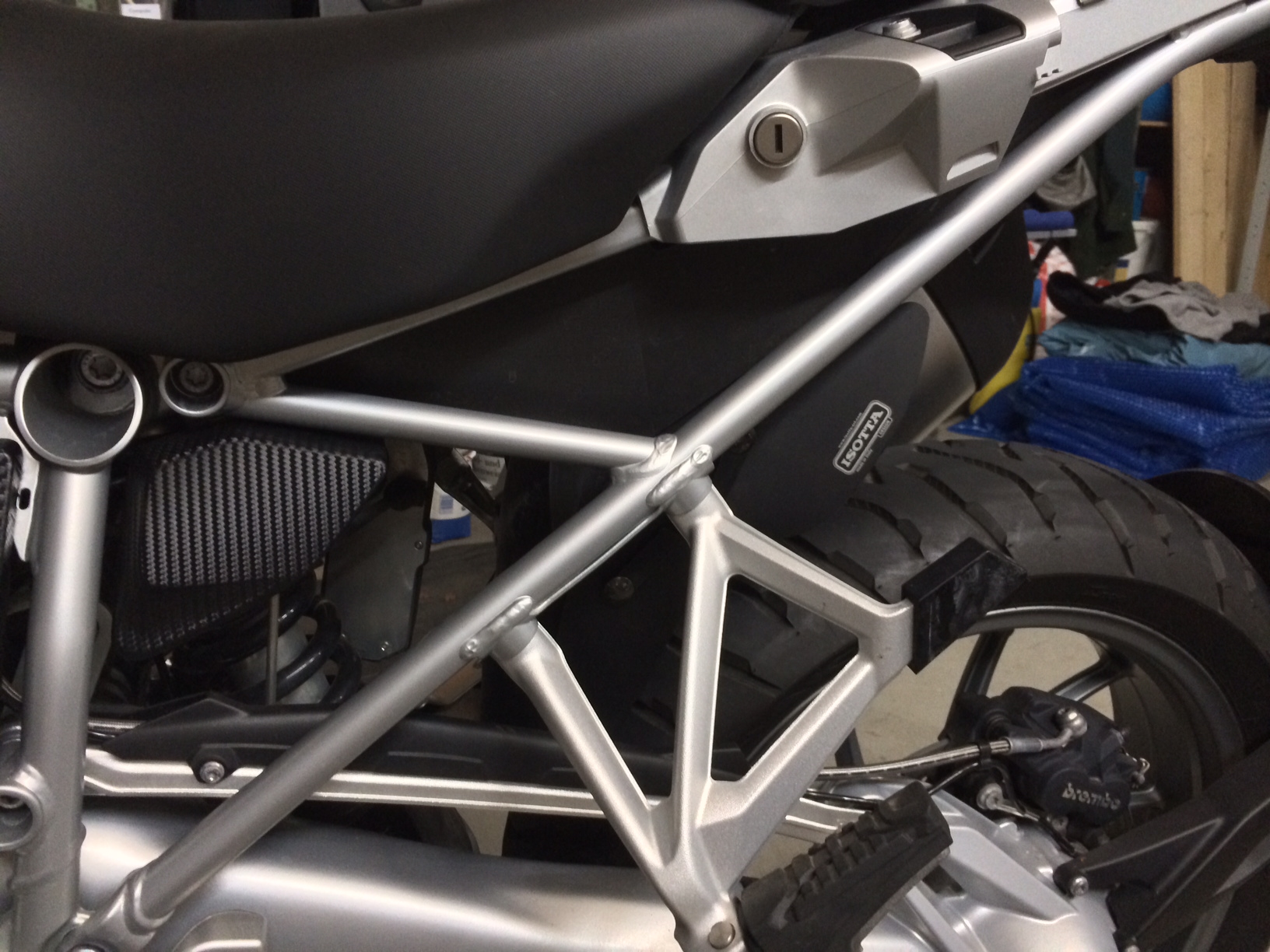

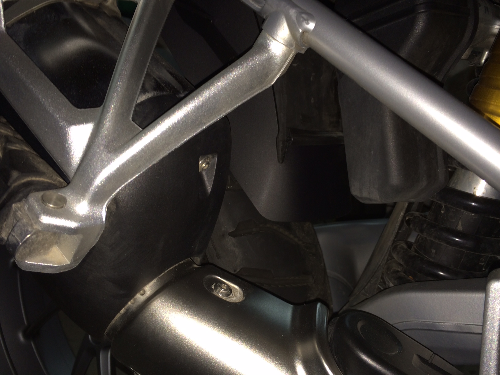

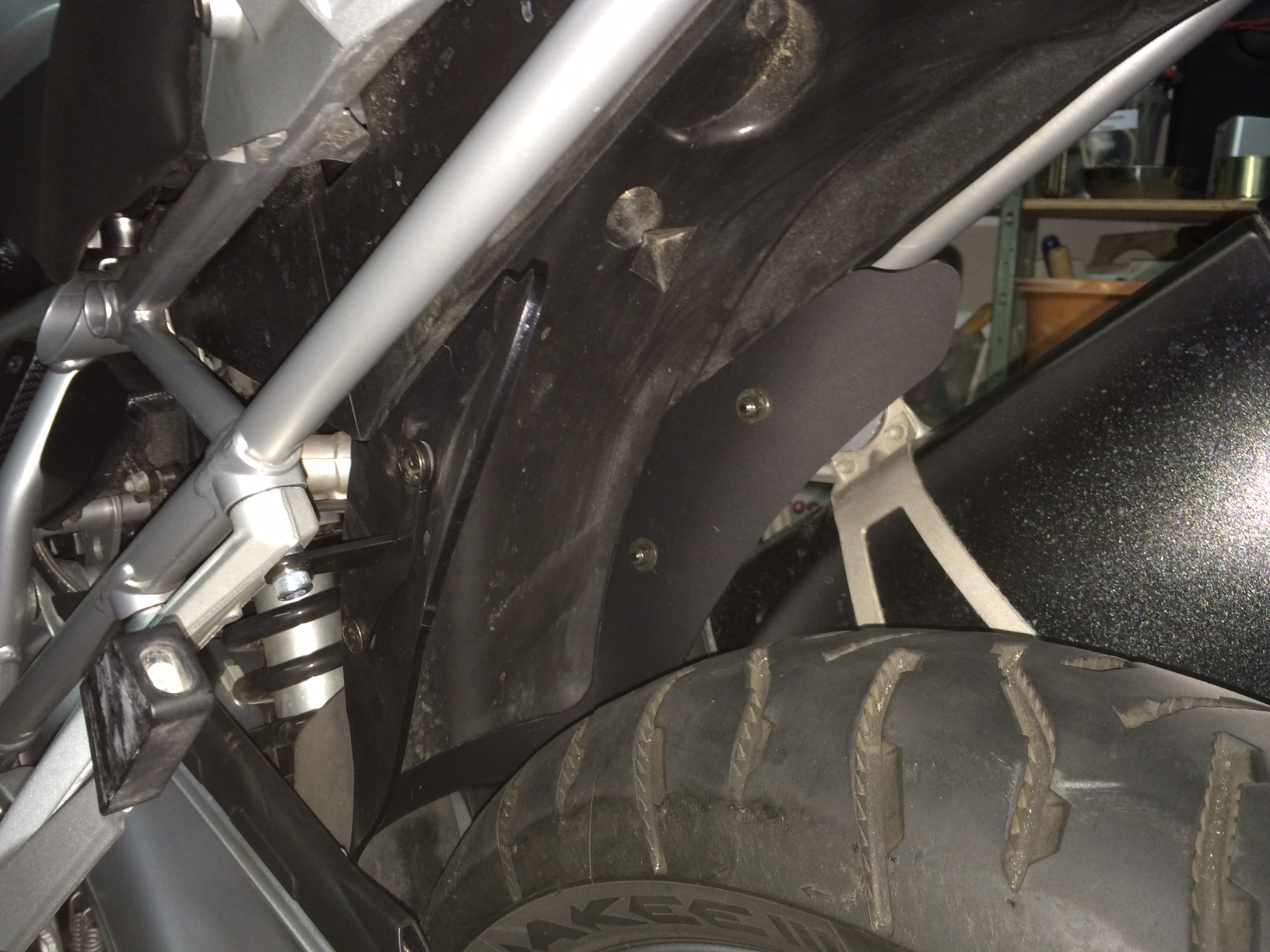

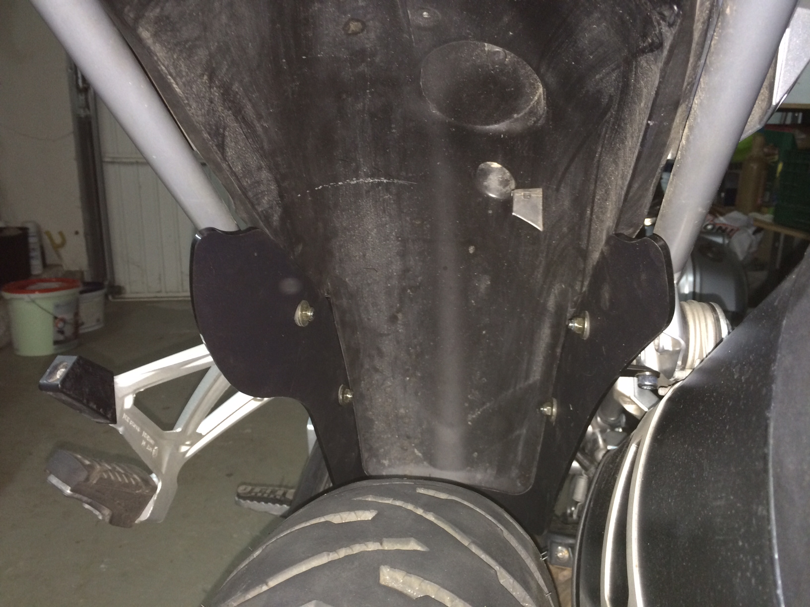

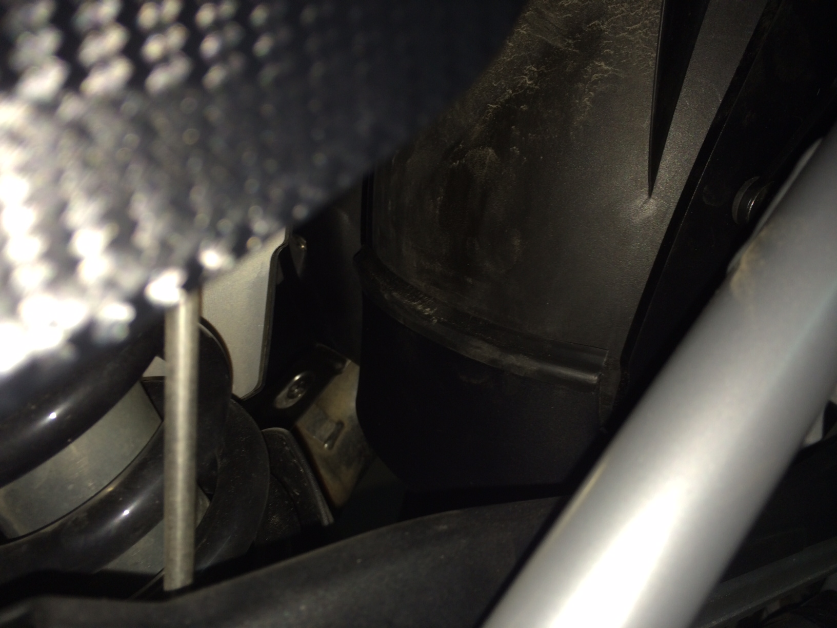

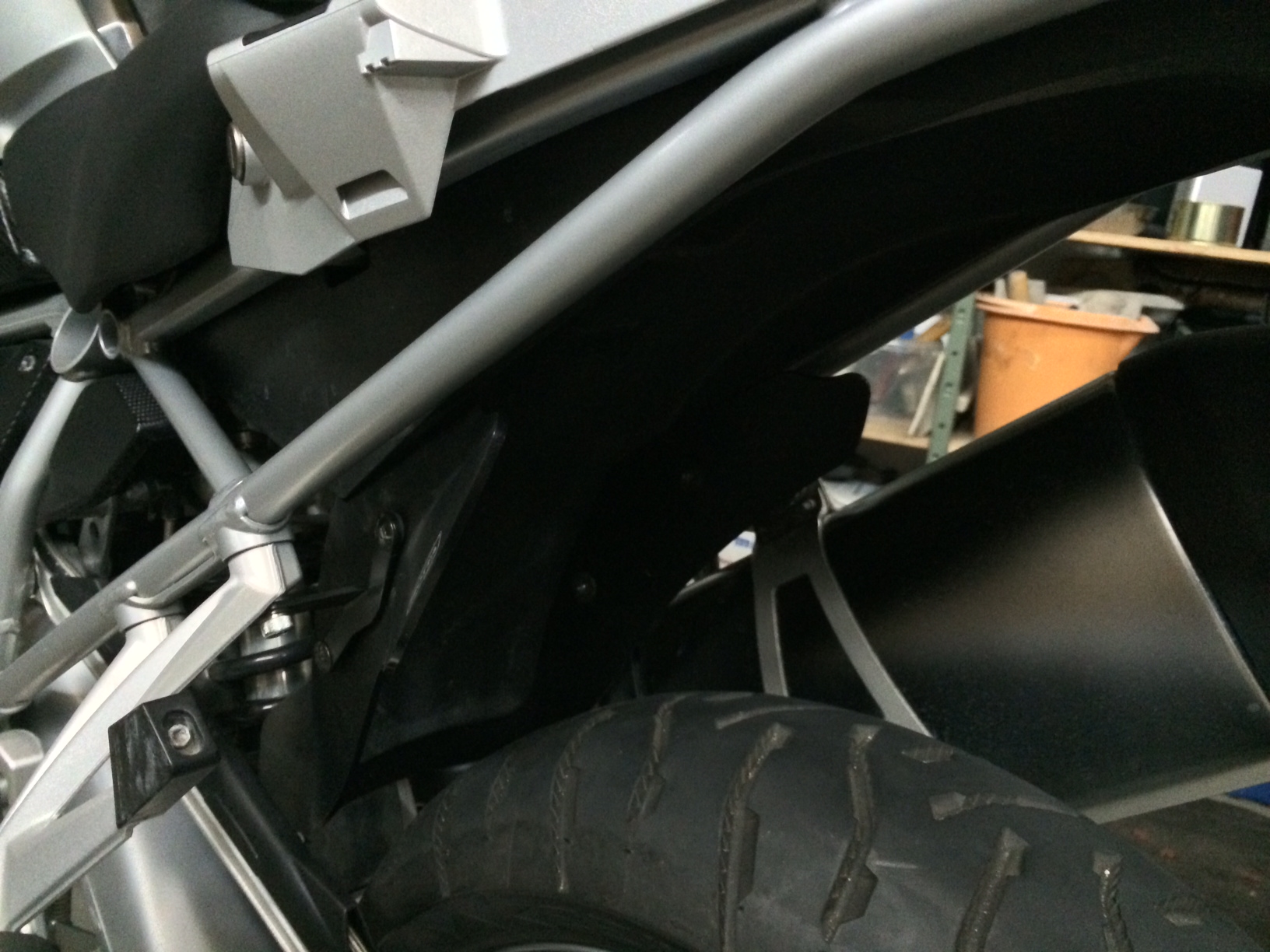

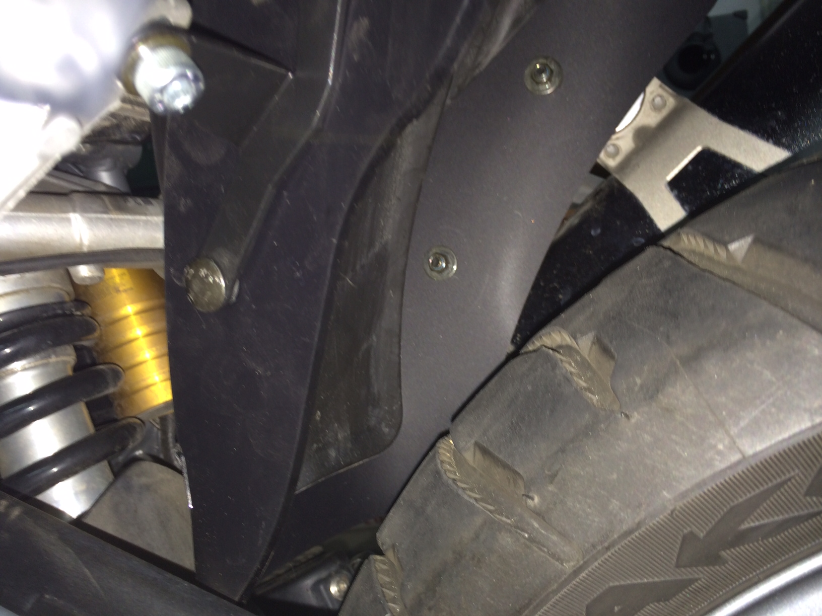

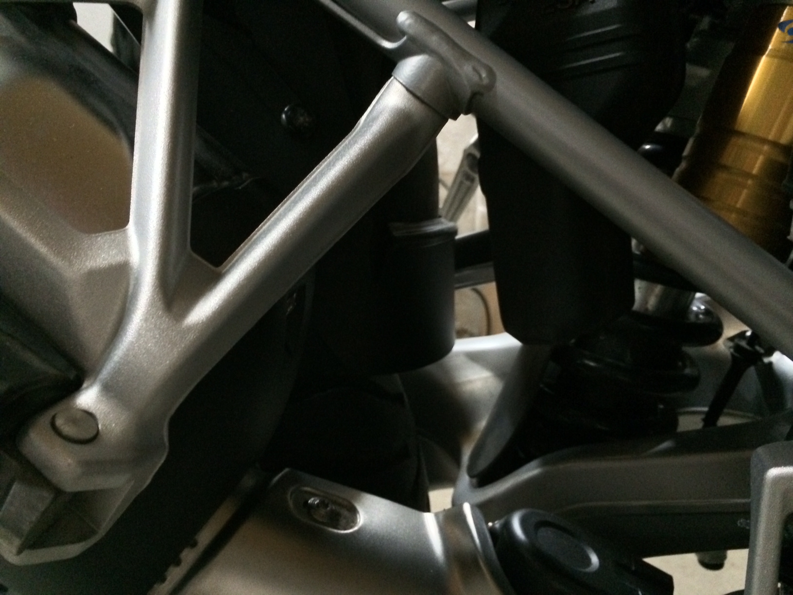

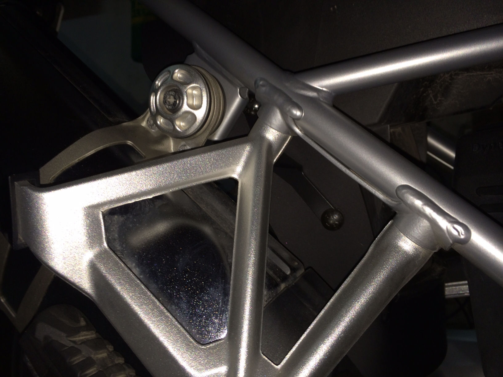

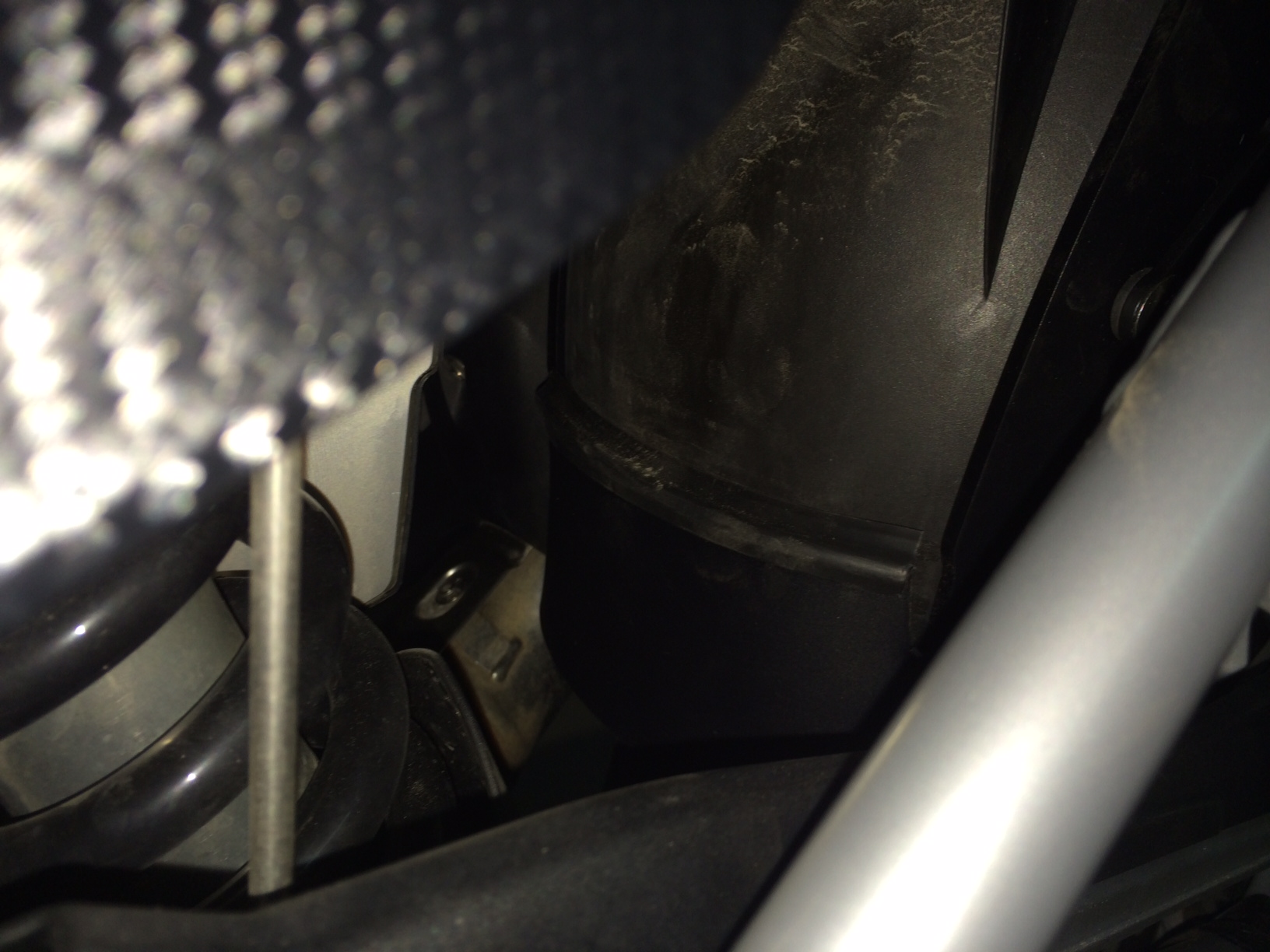

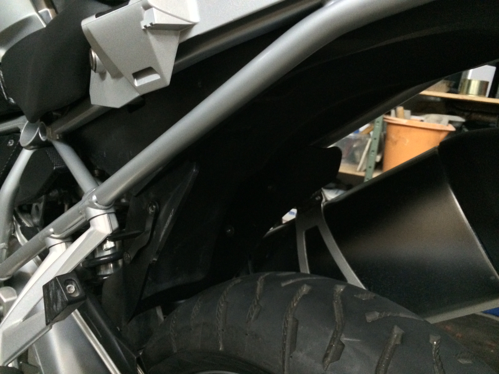

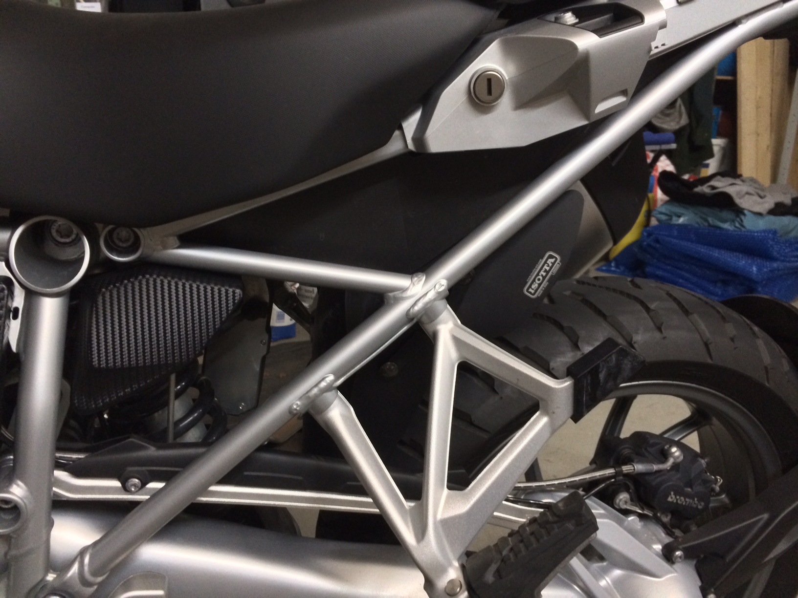

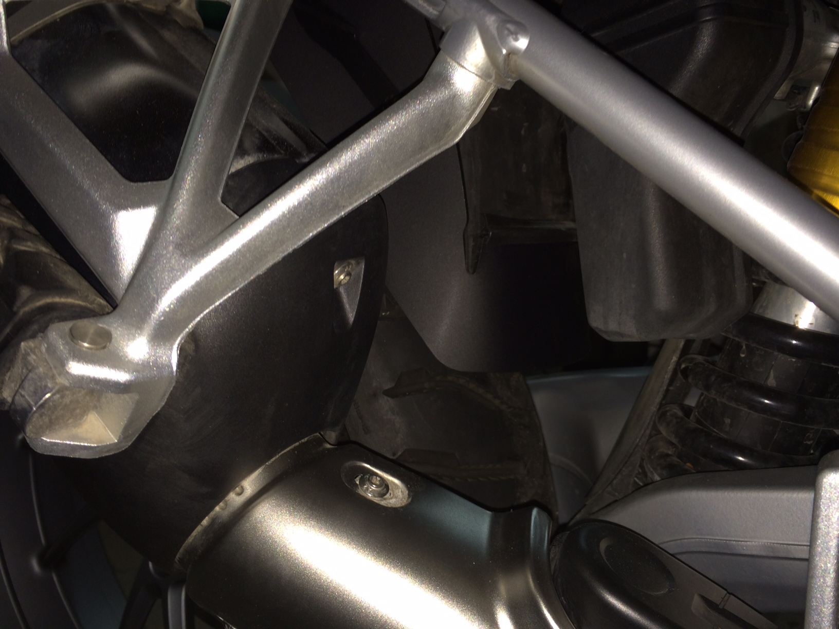

Hallo Forum,
meiner ist heute angekommen und verbaut worden.
Die Sache ist etwas fummelig, zumal die Schrauben der hinteren Fussrasten wieder mit Sicherungslack versehen sind und gut halten. :(
Optisch ist das Teil sehr unauffällig, scheint aber die wichtigsten Lücken zu den Oberschenkeln abzudecken.
Beim anziehen der 4 Schrauben des Spritzschutzes bis Anschlag habe ich auf der linken Seite, von hinten gesehen, einen Spalt von 5mm. Habe dann die Schrauben etwas gelockert und er minimierte sich auf ca. 1mm. Das sollte nicht reichen um die Hose komplett einzusauen bei Regen.
Mach morgen mal eins, zwei Bilder und stell sie hier ein. Morgen war heute, gleich! :p Hoffe man kann was erkennen. Ist schlecht zu Fotografieren.
GrüßeFoto 1.JPGFoto 2.JPGFoto 3.JPGFoto 4.JPGFoto 5.JPGFoto 1.JPGFoto 2.JPGFoto 3.JPGFoto 4.JPGFoto 5.JPG

Hallo Forum,
GrüßeAnhang anzeigen 126225Anhang anzeigen 126226Anhang anzeigen 126227Anhang anzeigen 126228Anhang anzeigen 126229Anhang anzeigen 126231Anhang anzeigen 126232Anhang anzeigen 126233Anhang anzeigen 126234Anhang anzeigen 126235
Wenn du beim nächsten Regen gefahren bist, stell dann mal ein paar Bilder von deiner LC hier rein, dann weiß ich mehr.

Danke GSSucher für die Bilder, ein Erfahrungsbericht nach einer Regenfahrt wäre Top

Spinnt ihr??? Ich fahr doch nicht bei Regen!!! Dann auch noch Bilder wenn die gute schmutzig ist? <kopfschüttel> :p:D
Rein Optisch sind die Lücken, die ursächlich für die Verschmutzung der Hosenbeine verantwortlich sind, erst mal zu.
Den Rest sehe ich bei passenden Mistwetter und werde hier berichten.

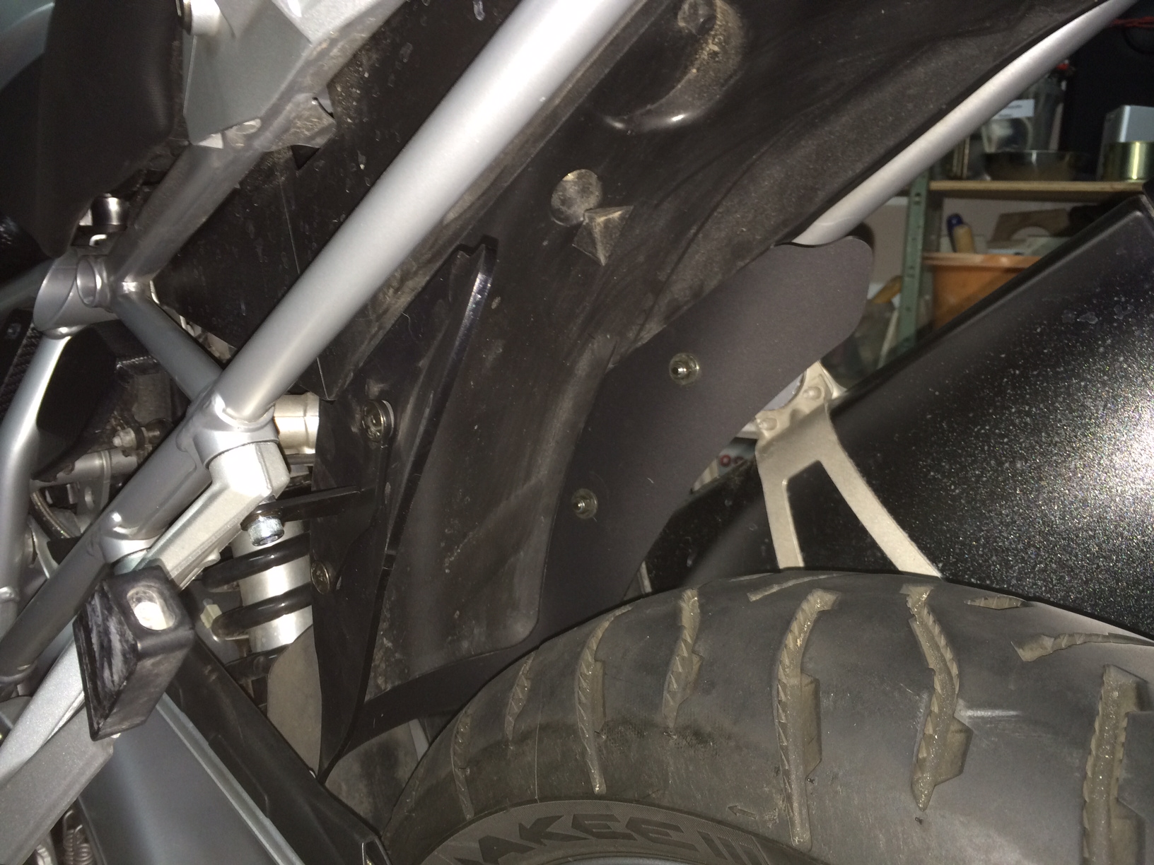

So da isser wieder! ;)
Komme gerade von Arbeit und ja, es hat geregnet! War sogar extra mit der Q hin gefahren! :p
Taraaa, hier das Ergebniss ohne Bilder.., ach und es waren genau 7km bis Heim, ... dass Mopped tropfte nur so vor sich hin, von der Sitzbank herab und meine Hosenbeine sahen genau aus wie immer, nass und dreckig! :redface:
Nein das Ding lohnt definitiv nicht als Schutz!!!
Sorry für die Hoffnungsvollen unter euch. :p
Nasse Grüße

Hab ihn auch, hab unten die bekante Gummileiste drauf gesteckt und schon bringt er was. Hose und Stiefel OK!
Hab allerdings den Löffel nicht drann sondern ein Blech unter dem Kennzeichen. Mit Löffel wars die gleiche Sc......

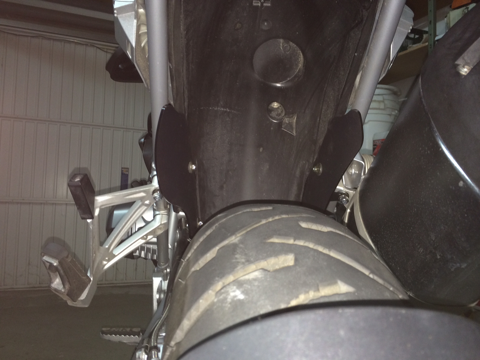

Hallo Forum,
hochhol
An die Isotta-Beitzer zwei Fragen:
  • muss zur Montage der gahzen Auspuff ab oder wie habt ihr das hin bekommen?
  • kommt der Isotta vor oder hinter den vorhanden Kotflügel?
Die Beschreibung ist ja quasi für den A... - nur ein Zettel mit 4 schlechten s/w-Bildern, auf denen man genau nichts erkennt!
