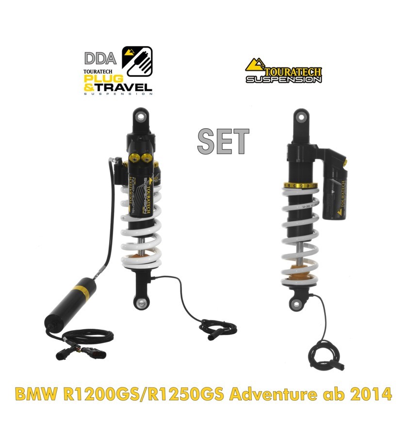

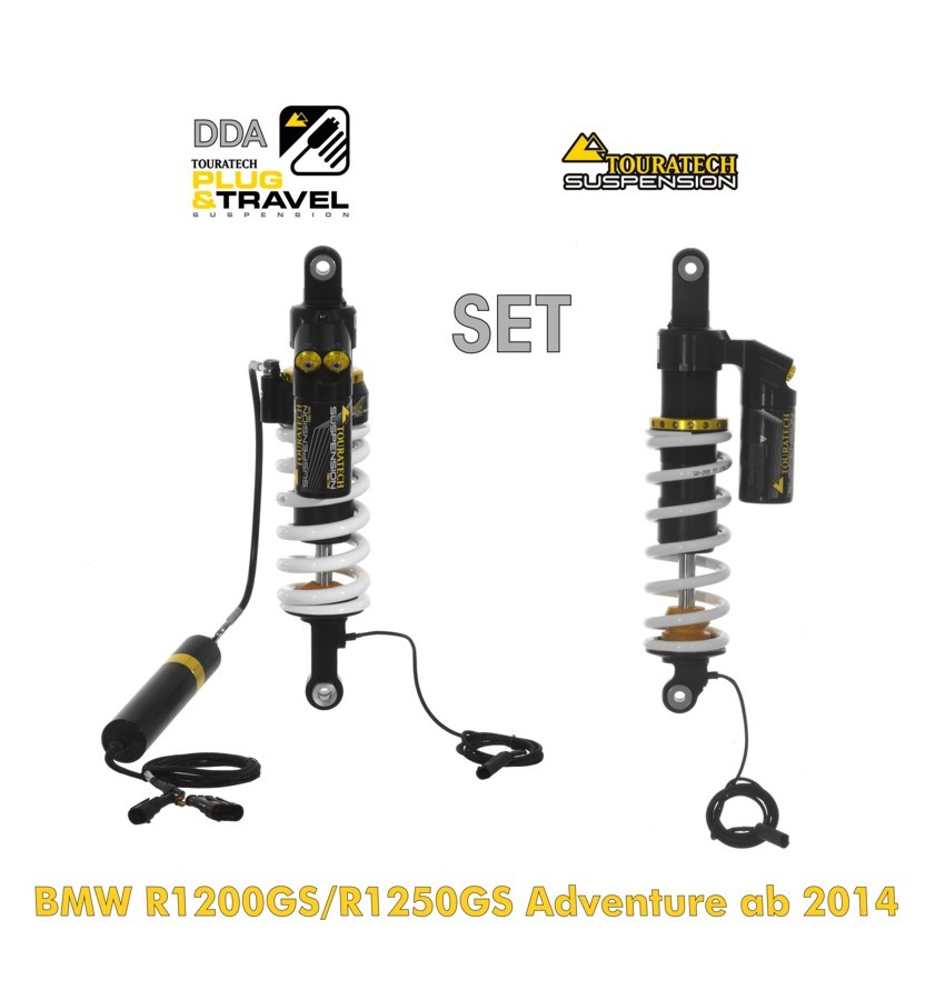

01-045-5887-0_i_01.jpgbei dem Satz hier kann die Druckstufe vorne und hinten im LS und HS Bereich manuell
eingestellt werden, was ich gut finde, aber die Federvorspannung vorne nur manuell, was für den Strasseneinsatz m.M auch reicht.
Beim Luftisatz kann vorne die Druckstufe leider nicht manuell eingestellt werden....

Habe Ende November bei 177‘000 km wieder eine Revision gemacht.
Beim vorderen Federbein war das Öl sehr verschmutzt.
Beim hinteren Federbein musste an der oberen Halterung das Kugelgelenk (wegen Rostfrass) getauscht werden.
Die Schims wurden bei beiden an der Kolbenstange in der Druckstufe angepasst.
Sonst waren beide in einwandfreiem Zustand.
Die Druckstufe kann bei beidem im LS und HS Bereich eingestellt werden.
