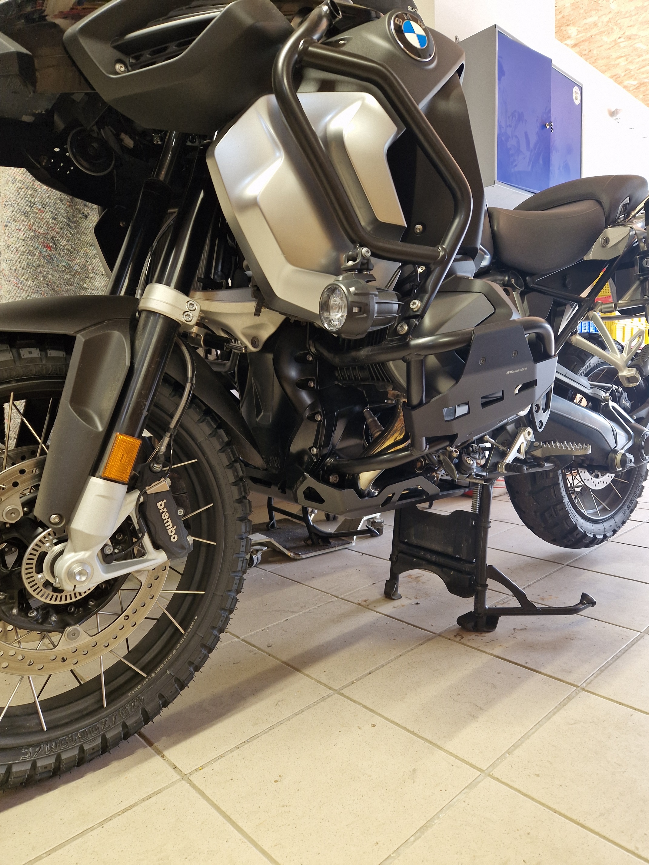

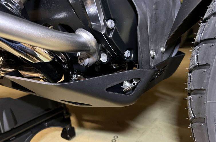

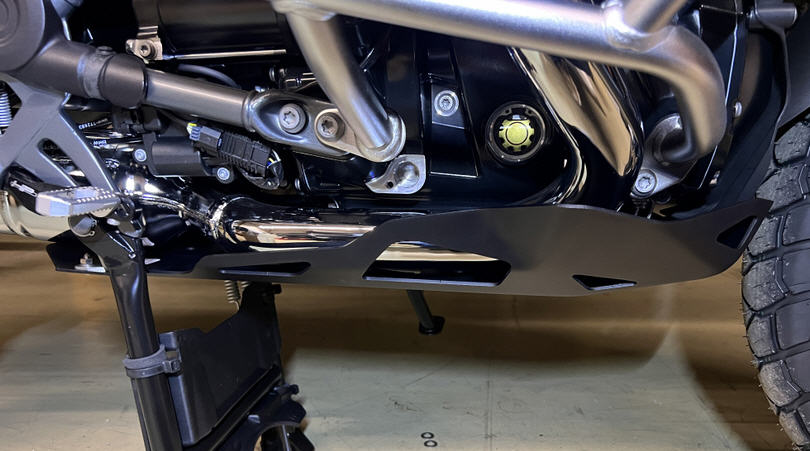

Ich war persönlich noch nicht mit der GSA im Gelände und gebe auch gerne zu, dass ich mir den schwarzen Motorschutz von SW Motec aus primär optischen Gründen montiert habe.
Natürlich hält die fette Aluplatte mehr Scheinschlag stand, als das OEm Blechlein. Aber viel wichtiger dürften die Haltebügel sein, die hier wesentlich massiver ausgeführt sind.
Da aber fast alles direkt am Motor befestigt wird, kommt natürlich irgendwann der Punkt, wo der Motorschutz das Motorgehäuse zerstört.
Was nun besser ist, kann ich mangels Erfahrung nicht sagen. (Also dünnes Halteblech vers. stärkerem)

Kaputt geht ja bekanntlich alles 😃😃😃 demnach danke für deine Info. Tendiere auch zu der von dir gewählten Platte 😃😃😃 Herzlichen Dank für deine Rückmeldung

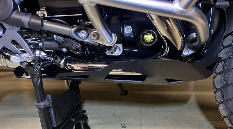

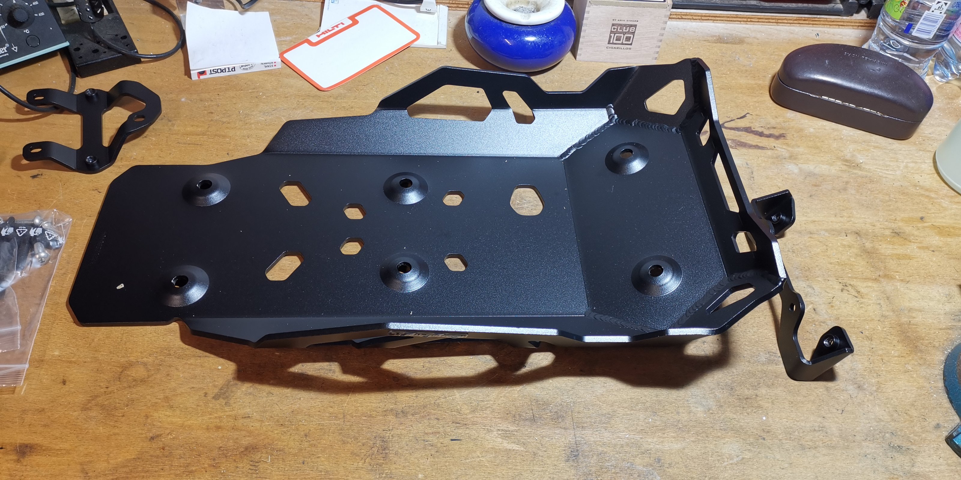

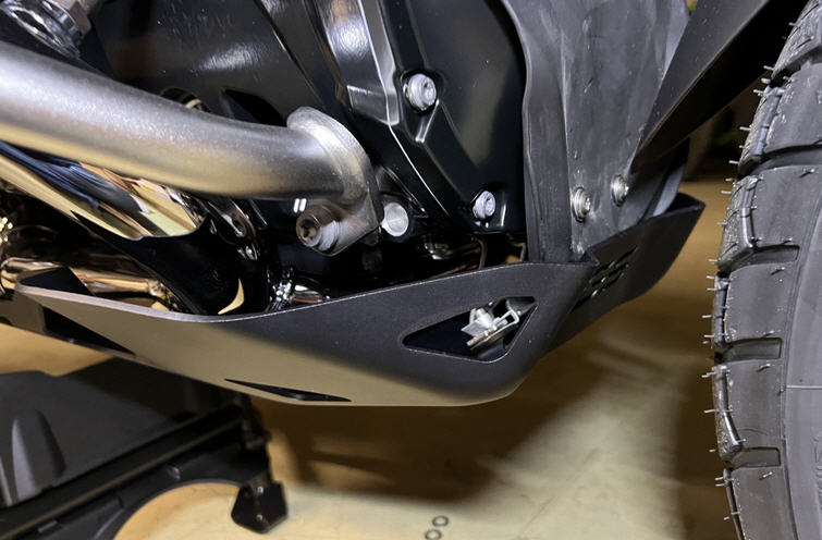

Hallo Grano

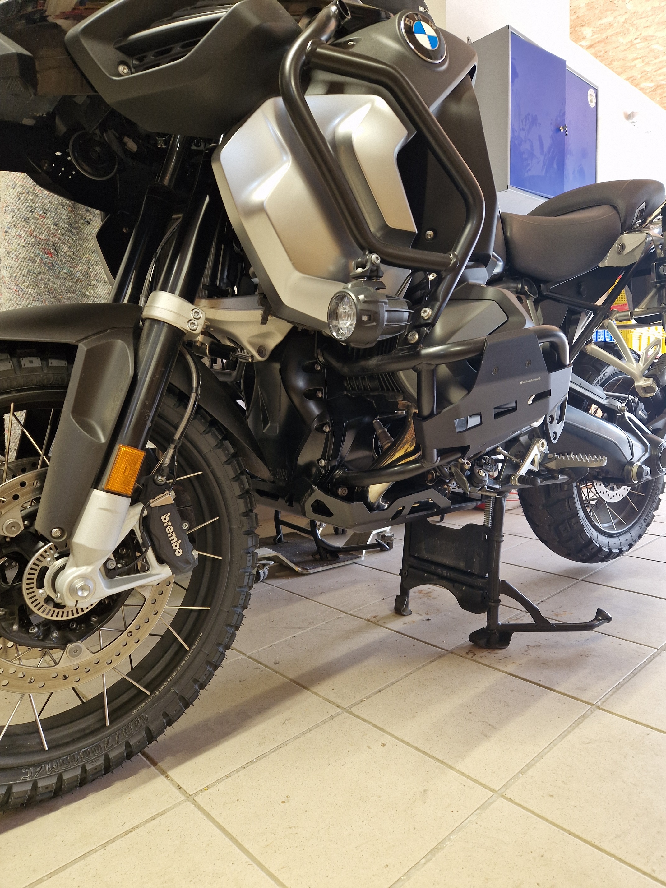

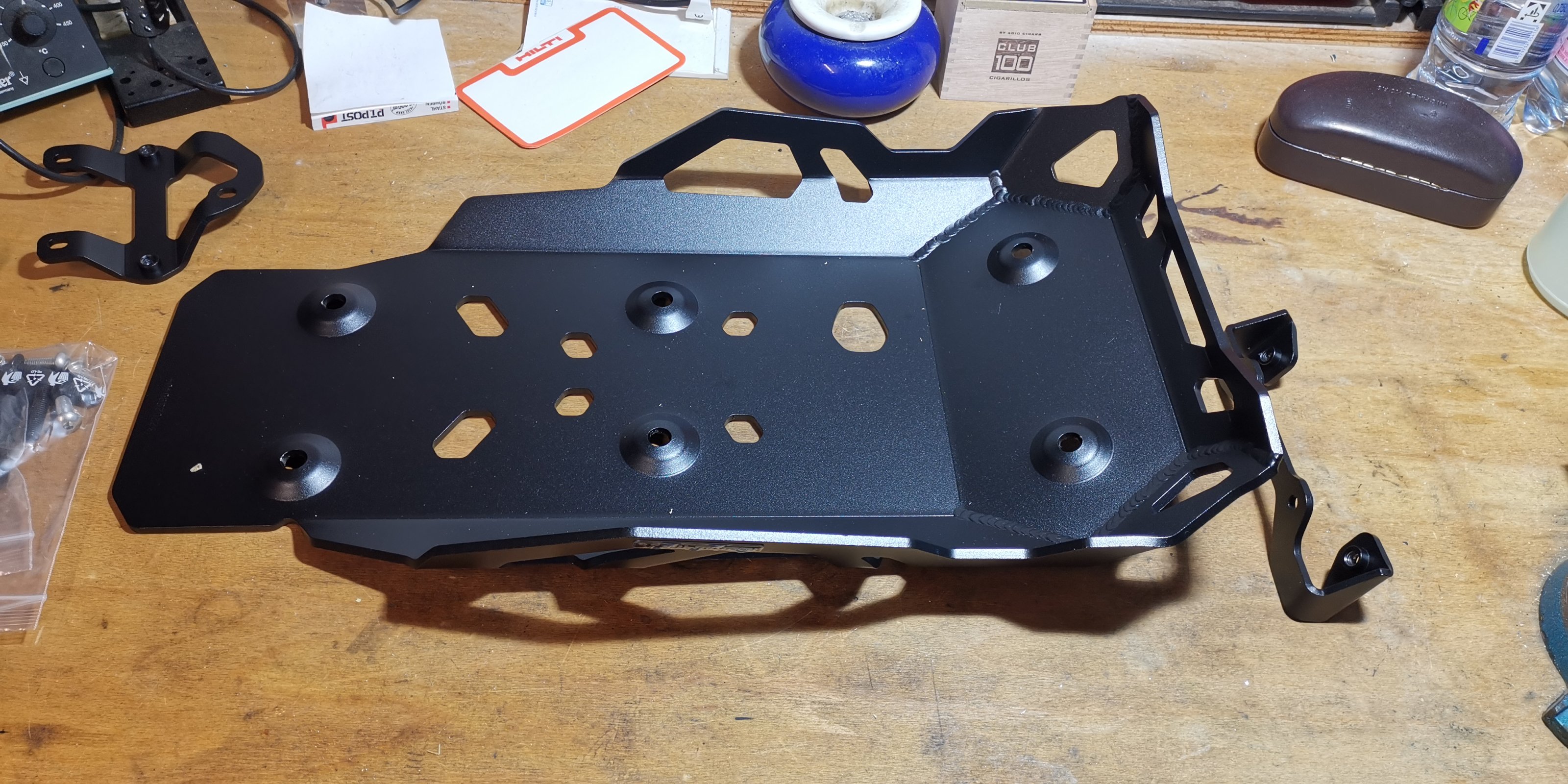

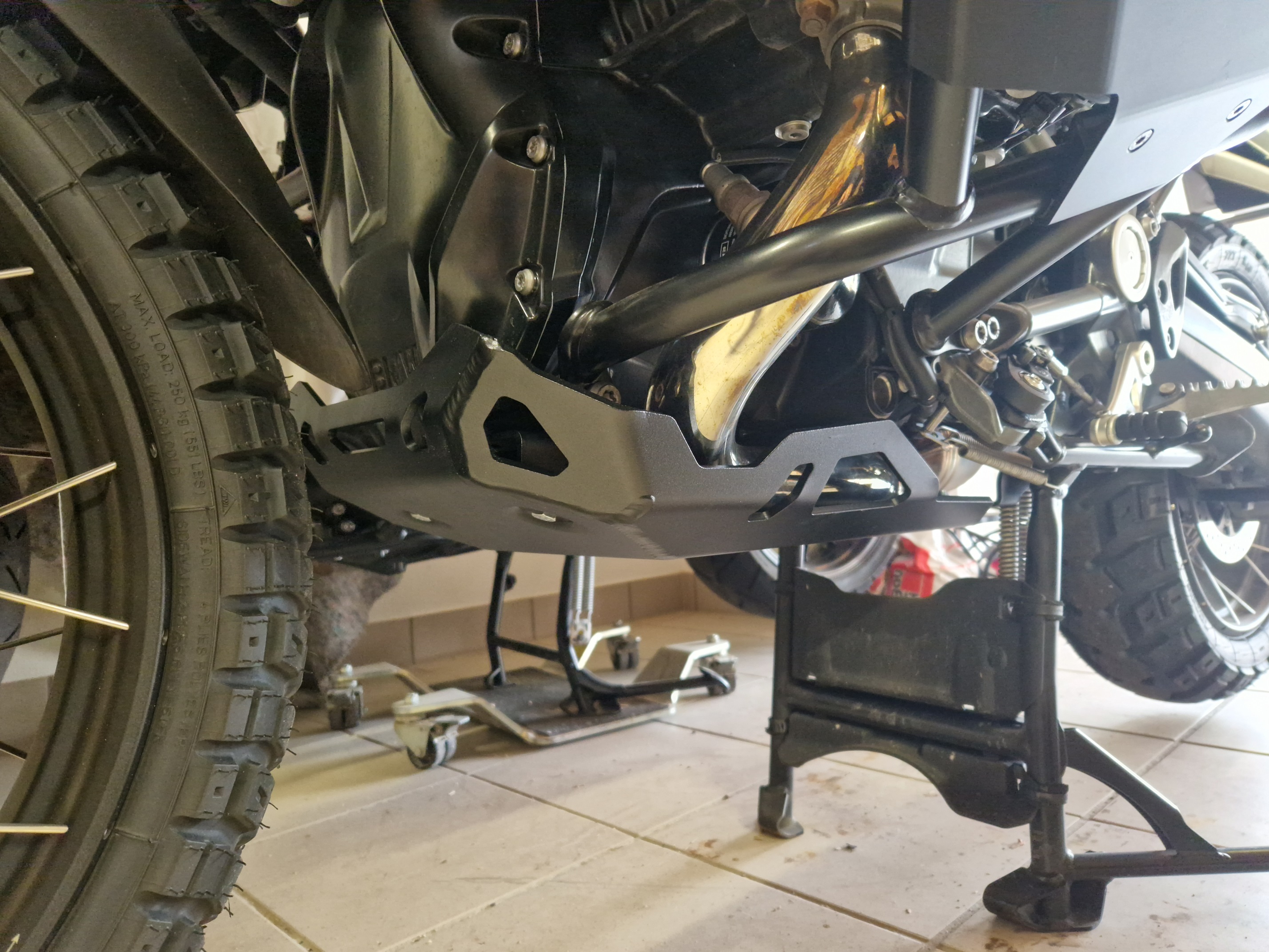

Also ich persönlich halte viel von stärkeren Motorplatten, da es eine meiner ersten Übungen mit meiner vorherigen 1200 GS ADV war, im Enduropark auf einem Stein hängen zu bleiben und mir ein Loch in den ungeschützten Krümmer zu bohren. Seitdem verbaue ich größere und stärkere Schutzplatten.
Bei meiner neuen 1250 GSA habe ich mir ebenfalls die bereits oben erwähnte Platte von SW-Motech gekauft. Die ist massiv und schützt mehr vom Motor und auch den Kat.
Wenn man eher seichteres Gelände fährt, genügt vielleicht auch der originale...
Viele Grüße aus Sachsen.
Robert

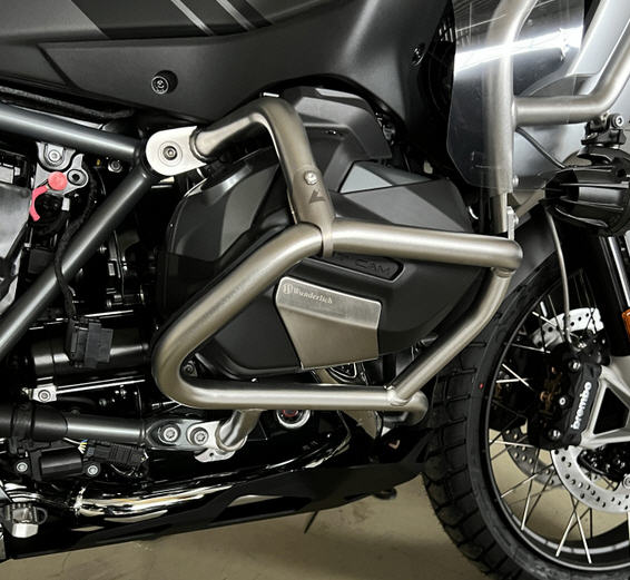

Sieht mit dem Zylinderschutzplatten sehr gut aus. So gefällt mir das. Du hast die von Wunderlich?

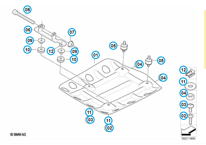

solche spitzen Steine findest du aber meist nicht auf - egal wie schlechten - Straßen, sonst wären auch deren Reifen dauern hin
Wichtig m.E. bei den Motorschutzplatten ist, das die nicht starr verbaut sind, sondern zwischenelemente verbaut werden, die durch - wenn notwendig - Verformung Energie abbauen können, bevor der Schlag bis auf den Motor geht
Nachtrag:
nur die Gummielemente würde ich da nicht als tauglich ansehen, weil die ggf. die Kraft (wenn die Fuhre mit Schmackes aufsetzte) fast ungedämpft von unten nach oben durchleiten !
Abb: Serienmotorschutz der K25 GSA, kann sich vorne verbiegen und wegdrehen, hinten werden vertikale Kräft fast ungefiltert nach oben durchgeleitet
Abb: großer Unterfahrschutz der K25 GSA, hier können die Zwischenelmente ggf. durch Verformung Energie abbauen, bevor diese zerstörerisch am Motor eingeleitet werden.
