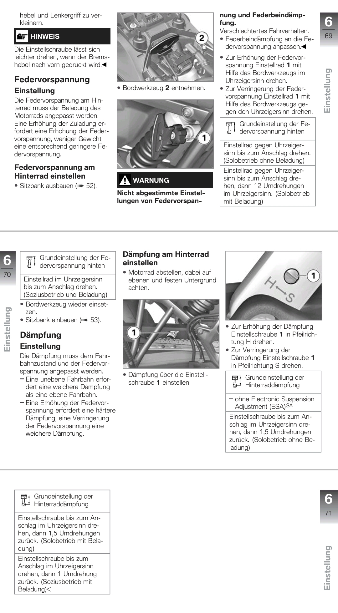

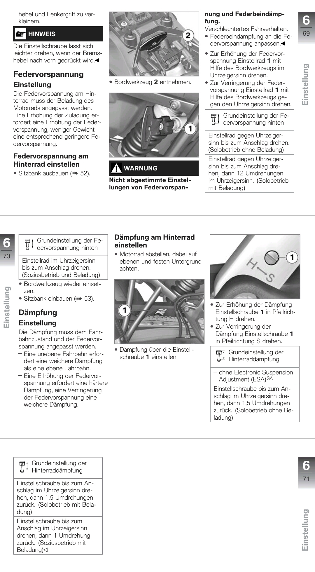

Hi, möchte nicht ein neues Thema aufmachen, hänge mich aber mal an mit dem Thema Vorspannung am hinteren Federbein. ESA habe ich noch nicht ausprobiert, aber mich interessiert, wie ihr die Vorspannung mittels Drehrad eingestellt habt und wie ihr die Vorspannung (kann nichts finden bezüglich Umdrehungen bei Vorspannung, keine Klicks hörbar wie bei der V-Strom) bei welchen Fahrsituationen einstellt. Wenn das Thema nicht dazupaßt, Mod bitte verschieben.
I
Icebreaker81
12.04.2023
105
F 650 GS Dakar 2001 / GS 800 Bj 2016
Gegen den Uhrzeigersinn bis anschlag solo betrieb dann zwölf Klicks in Uhrzeigersinn solo beladen und ganz Uhrzeigersinn bis anschlug Sozius und beladen.
