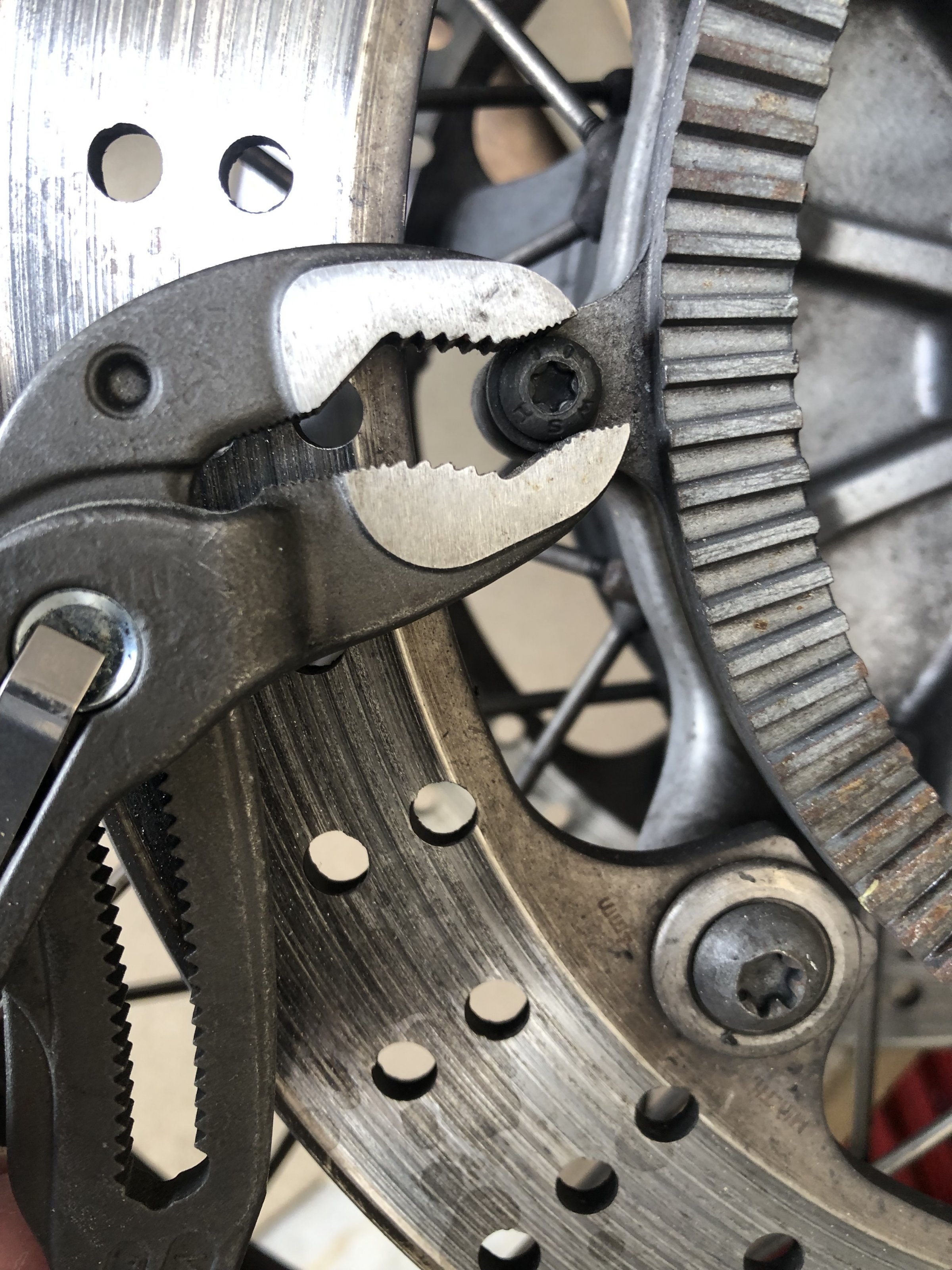

Der original passende Torx 25 hat einen Außendurchmesser von ca. 4,5 mm.
Der mit Gewalt drübergeschlagene Torx 27 hat dann ca. 4,9 mm.
Der Außendurchmesser vom Kopf hat ca. 9,5 mm, dort läßt sich also ganz isi mindestens das Doppelte vom Drehmo übertragen, wie mit dem Torx, bevor sich der Stahl verformt.
Und wenn's mir nicht zu schade wäre, würde ich für Euch mit der Cobra in Gegenrichtung - also beim Festziehen - zu Doku-Zwecken kurz den Kopf der Schraube abdrehn...
Kurzum:

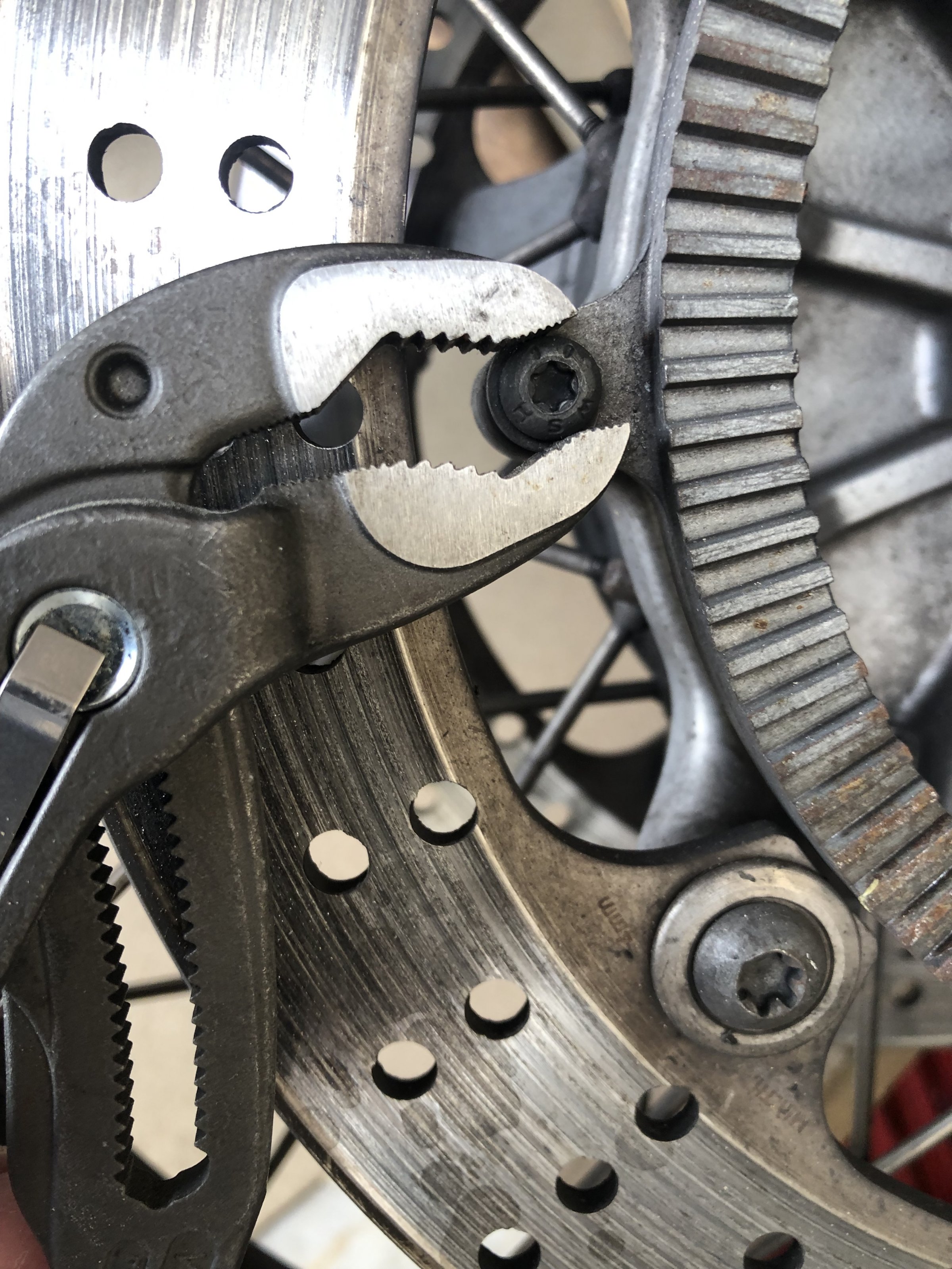

Wenn der Schraubenkopf wie in diesem Beispiel gut zugänglich ist, dann hilft eine gute, scharfe, harte, gut übersetzte Zange immer besser, als ein zentraler (Hilfs-)Torx.
Das Loctite zuvor per Hitze zu lösen ist aber immer obligatorisch!

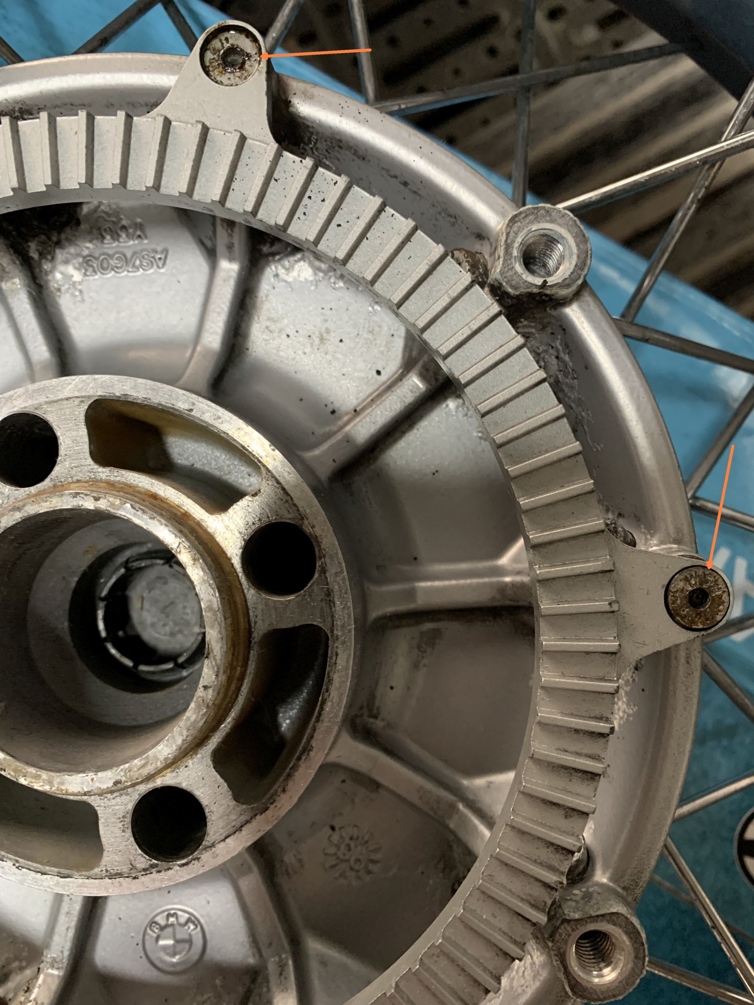

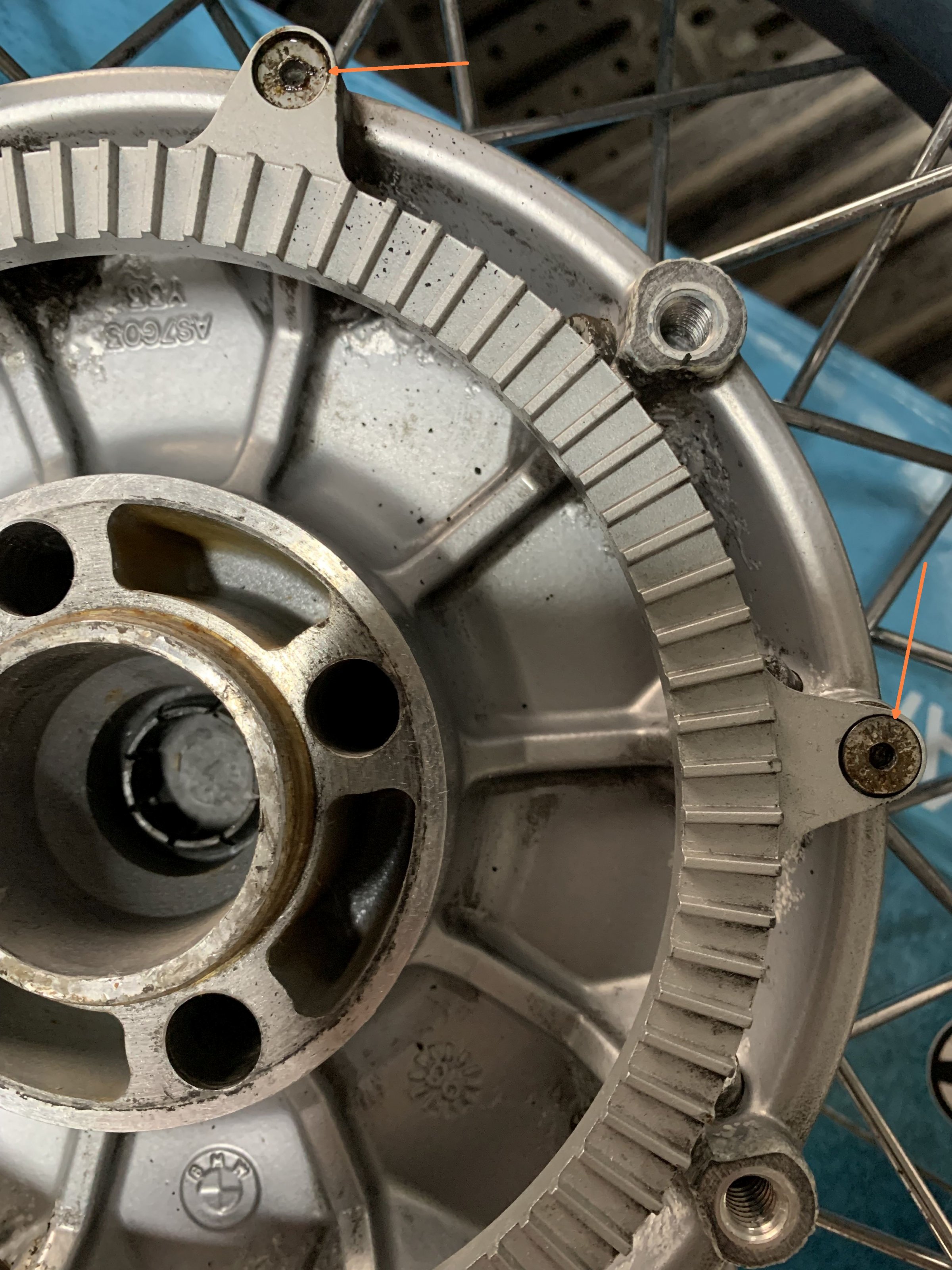

Hallo zusammen,
erstmal danke fuer die vielen Tips - etwas grundsätzliches habe ich vergessen zu erwähnen - deshalb das Bild anbei: bei meiner 256 sind ABS Ring und Bremsscheibe getrennt - der ABS Ring ist mit 5 Hex -Senkkopfschrauben M5x12 montiert - ohne Schraubensicherung - es ist mir gelungen eine Schraube rauszudrehen - die anderen sind teilweise zu lösen gewesen - ich habe mir heute eine Stahlwille Nuss gekauft und probiert - leider hats nix gebracht - und hochfester Schraubenlack bringt im Schraubenkopf nix da zuwenig Fläche - bevor ich mit Linksausdreher starte noch irgendwelche Ideen? - Danke Euchabs ring mouting.jpg

Ahjetztja!
Am Hinterrad!
Dort geht allerdings niGS mit der Zange...sorry!
Runder Inbus ist klassischer Fall von Rettung durch Torx!
Leicht übergroßen Torx-Bit vorne leicht anspitzen und reinklopfen bis auf den Grund.
Falls wirklich garkeiner der bisherigen Tipps hilft, kann als letztes Mittel der Kopf einfach abgebohrt werden, in der Hoffnung, dass man den Stummel noch zu fassen kriegt.
