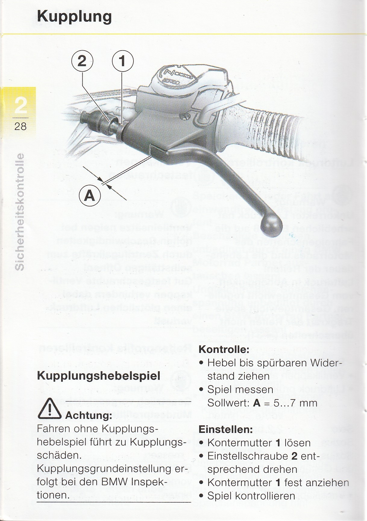

Eben...ob man jetzt versucht die 7..oder 5 mmm spiel aufrecht zu erhalten mit einer Reseve von 10 oder 12 mm..spielt ja keine Rolle..
Hauptsache der welcher die Kupplung neu macht, hält sich an die Regeln, so das der Otto Normalverbraucher den Verschleiss einschätzen kann...

Hi
Zu den Werten 5/10mm > 7/12mm sind beide im WHB zufinden, nur verschiedene Ausgaben 4/94 > 10/2011 :).

BMW gibt 7/12 mm an. Die Werte 5/10 (wie wohl auch die Fotos oben) sind aus dem Reparaturhandbuch von Delius Klasing, das wohl in Zusammenarbeit mit einem englischen BMW Händler/Vertretung geschrieben worden ist. Beide Einstellunge führen zur gleichen Stellung des Kupplungshebesl hinten am Getriebe. Wenn ich den Außenzug 2 mm mehr/weniger vorspanne, muss ich 2 mm mehr/weniger Spiel geben, damit die Stellung des Hebels hinten am Getriebe wieder die gleiche ist. Die Einstellschraube hinten am Getrieb funktioniert, bis die Kupplung rutscht, ohne das man vorne die 10 doer 12 mm verändern muss.
Okay alles klar das macht Sinn. Jetzt habe icjs ja aber genau anders herum gemacht (also nicht hinten am Getriebe sondern vorne, und hinten so gelassen wies die Werkstatt installiert hat) Grundfrage also, ist das ein Problem?

Nein, man stellt aus Gründen der Erreichbarkeit oben am Lenker nach, bis es nicht mehr reicht und dann erst unten.

Ich behaupte jetzt mal ganz Frech die Einstellung oben ist für den Kunde, das Nachstellen unten hat sich BMW für die Werkstatt gedacht. Mit dem Spezialwerkzeug ist es sehr einfach und man muss nicht erst die passenden Schlüssel suchen.

Schau mal in das orignial BMW Werkstattbuch, die Bilder sind hier auch irgendwo eingestellt. Das ist Unsinn, was du schreibst. Außerdem ist das Einstellen unten kaum aufwändiger als oen, wenn man es einmal gemacht hat.
So scheint es zu sein.
