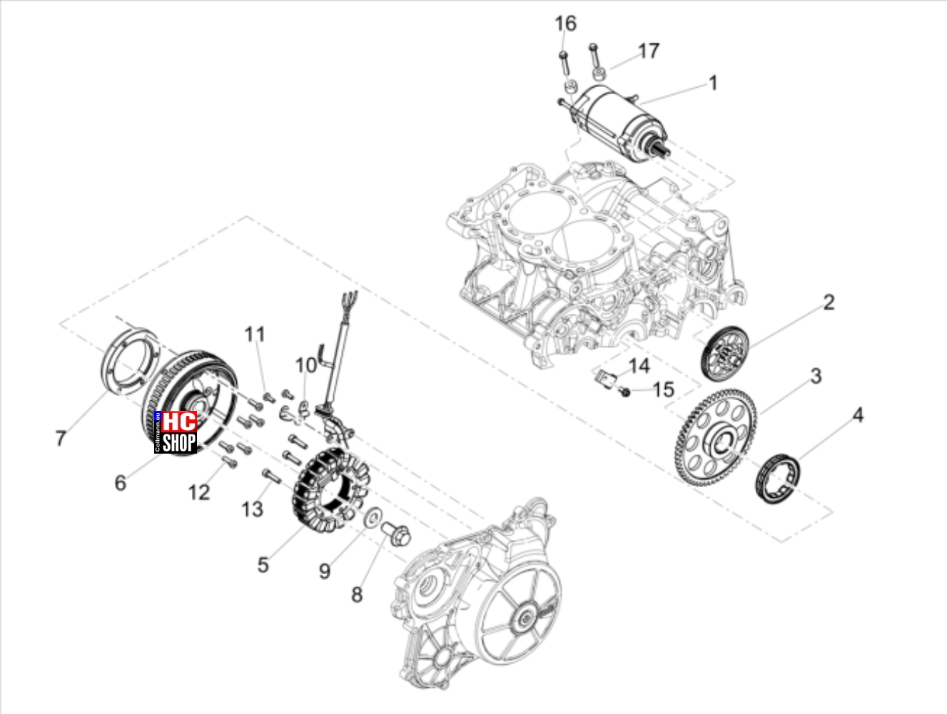

Aprilia Tuareg 660 springt am TET Korsika nicht mehr an
Hallo!
Mein Kumpel steht auf dem TET in Korsika in einer Senke und seine neue Aprilia Tuareg 66 springt nicht mehr an.
Relais klickt, Anlasser tot
Hat jemand hier eine Tuareg 660 und kann mir sagen wo der Anlasser verbaut ist damit ich ihm das mitteilen kann?

Aber:
Wenn dein Kumpel den Anlasser nicht selbst findet, wird ihm dessen Position auch nicht viel bringen.
