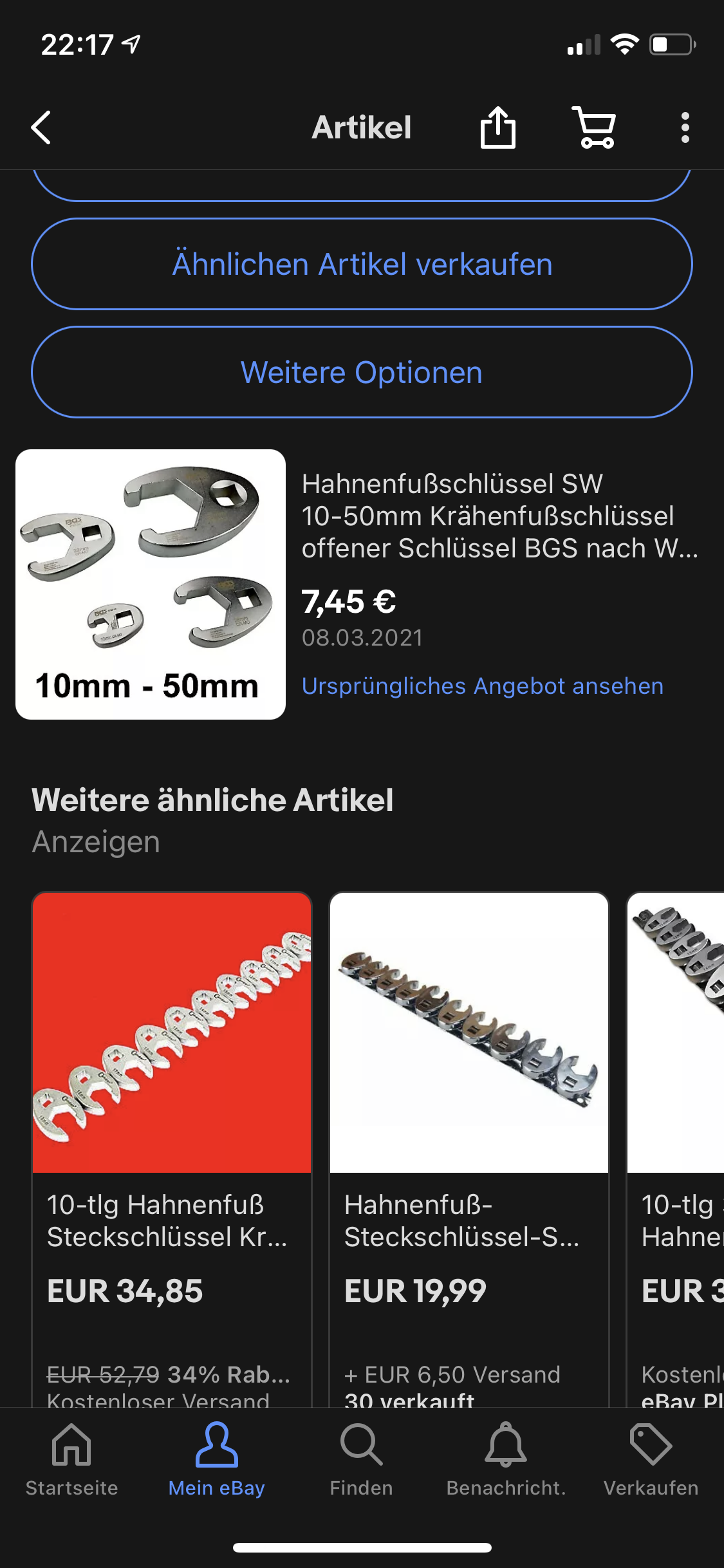

Nur als Anwendungsbeispiel .....
Es gibt auch Drehmomentschlüssel mit Maulschlüssel Einsätzen.

Schau mal nach "google": "Hahnenfußschlüssel"
Oder geht es nicht umgekehrt? Inbuss mit Drehmoment und Mutter gegenhalten mit Ringschlüssel
