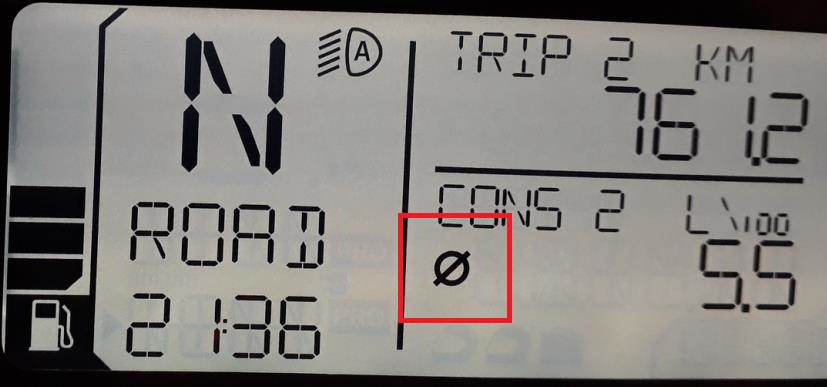

Hallo, ich habe seit einem Monat meine 2016 GS LC.
Letztes Wochenende zeigte mir mein Display auf einemal eine durchgestrichende Null ...
Die Höhe verstellt sich noch, nur ich Federvorspannung ändert sich glaube nicht, wenn ich von Soft auf Hard stelle.
Das sich die höhe verstellt, sehe ich, aber kann man die Vorspannung auch sehen, wenn sie sich verstellt ?
Kann mir jemand sagen , was das sein kann ?
Vorher wurde mir an der stelle immer etwas anderes angezeigt ...

Hallo
die durchgestrichene Null ist ein Zeichen für Durchnitt und da wird dir der Durchschnittverbrsuch angezeigt.
Lies mal die Bedienungsanleitung, Mann

ich denke das erste Bild zeigt den Durchschnittsverbrauch an.....bist irgendwie im verkehrten Menü

Die Veränderung der Federvorspannung IST die Höhenverstellung.

Sorry, ein Scherz sollte das nicht sein. Ich habe das Motorrad noch nicht lange und zu Anfang hat er mir meine ich die ESA Einstellung ständig angezeigt. Die Verstellung Soft - Hard konnte ich so nicht feststellen bzw. merken. Kann man da auch etwas sehen, wenn sich dieses verstellt, wie bei der Federvorspannung ?

Nein, kann man nicht.
Und die im letzten Bild sichtbare Einstellung mit 2 Helmen und Koffer gibt es nicht.
Bitte 1x Anleitung lesen.
Hi,
Du kannst einen Unterschied merken, wenn Du das Moped per Hand ein- und ausfederst - in der Einstellung "Soft" geht das am einfachsten.
Anmerkung: Dabei die Zündung einschalten - bei abgeschalteter Zündung steht das ESA immer auf Max. Hard ( den Unterschied zu Soft bei eingeschalteter Zündung merkt man bei meiner 2016er GS sofort).

Hi,Anmerkung: Dabei die Zündung einschalten - bei abgeschalteter Zündung steht das ESA immer auf Max. Hard ( den Unterschied zu Soft bei eingeschalteter Zündung merkt man bei meiner 2016er GS sofort).
Danke. das werde ich noch einmal ausprobieren.
