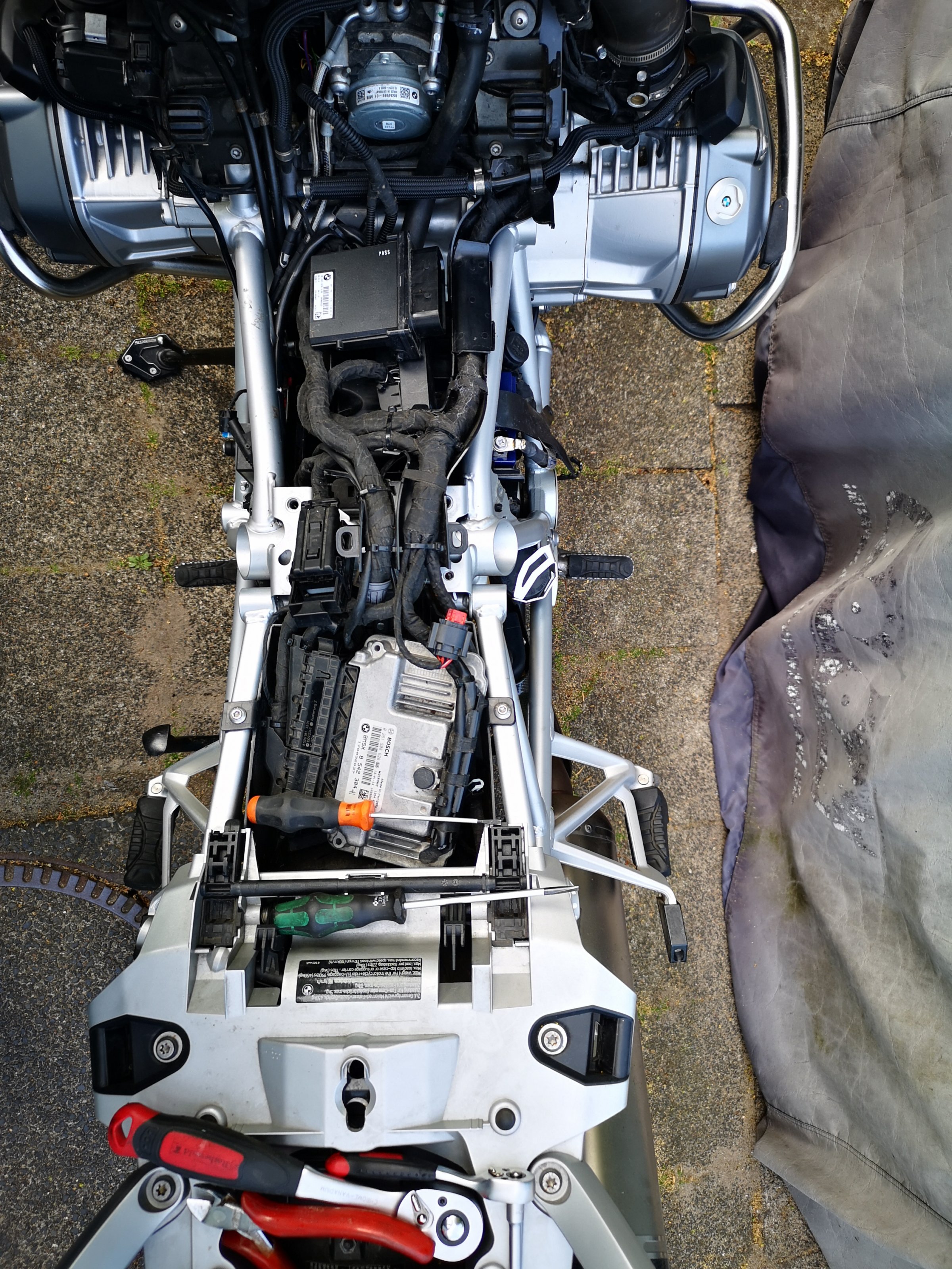

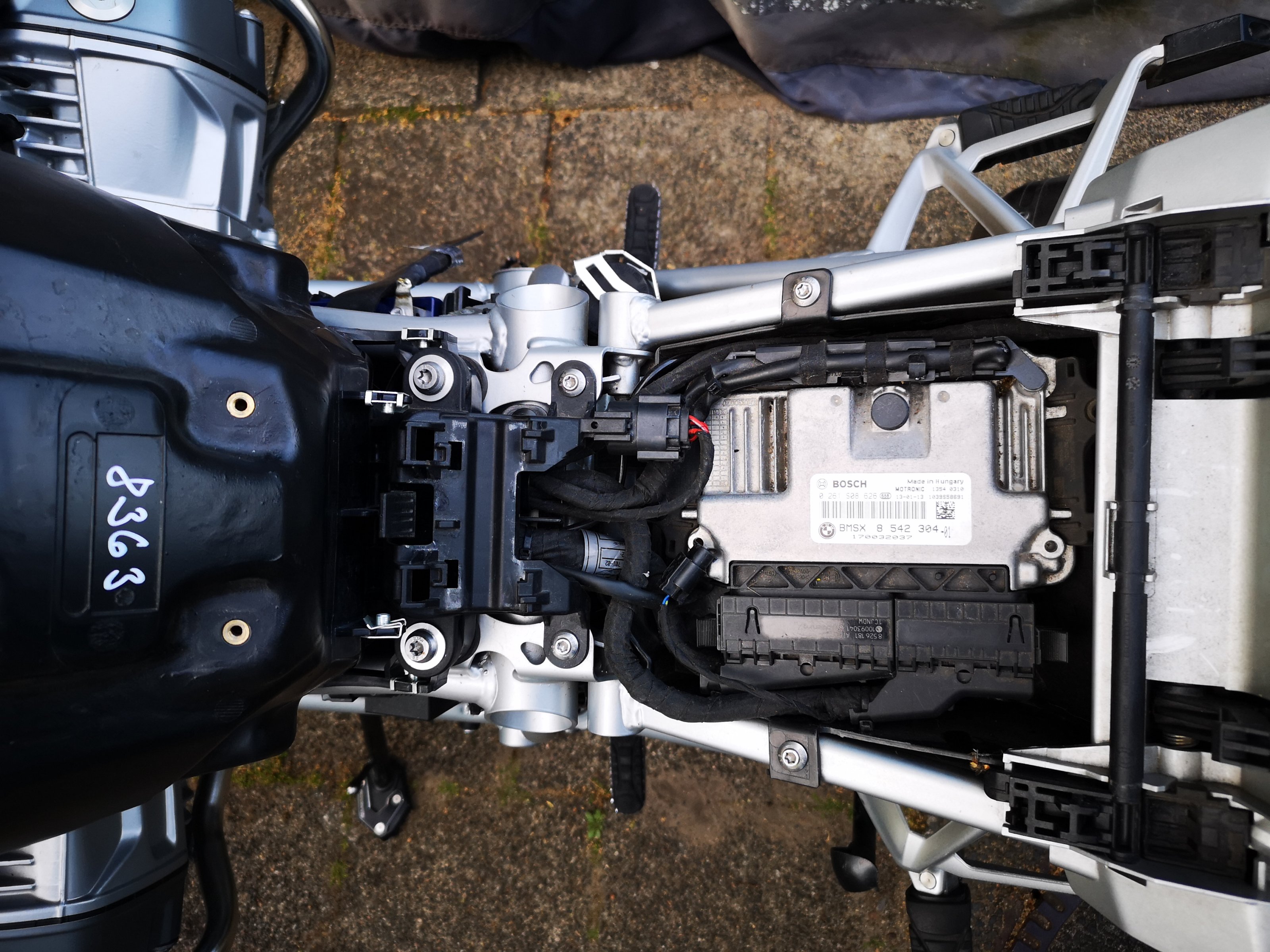

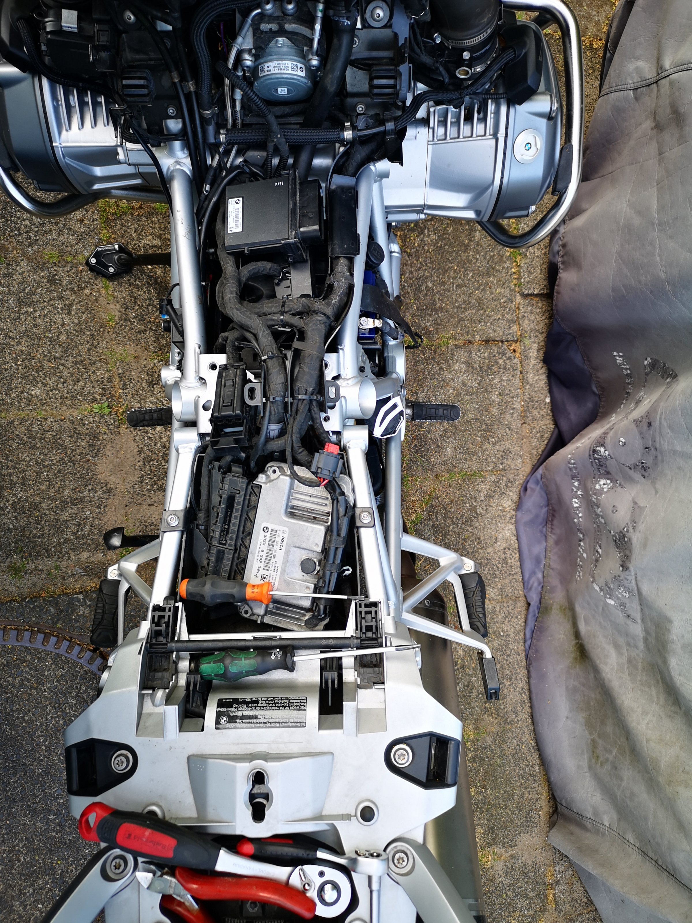

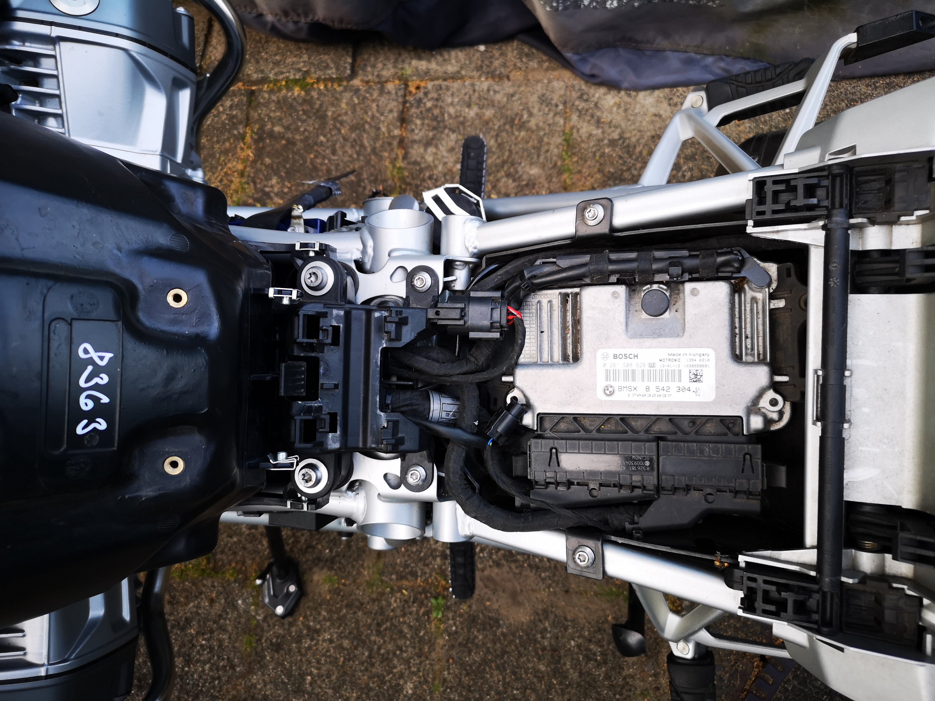

So, Steuergerät getauscht. Gleicher Zustand wie vorher... Hmmmh, Sch.... Die Schrauberei damit getauscht werden konnte hat auch gedauert.. Meine Güte nee, aber watt mutt datt mutt.! Als nächstes wird der Dämpfer nun ausgetauscht. 😅

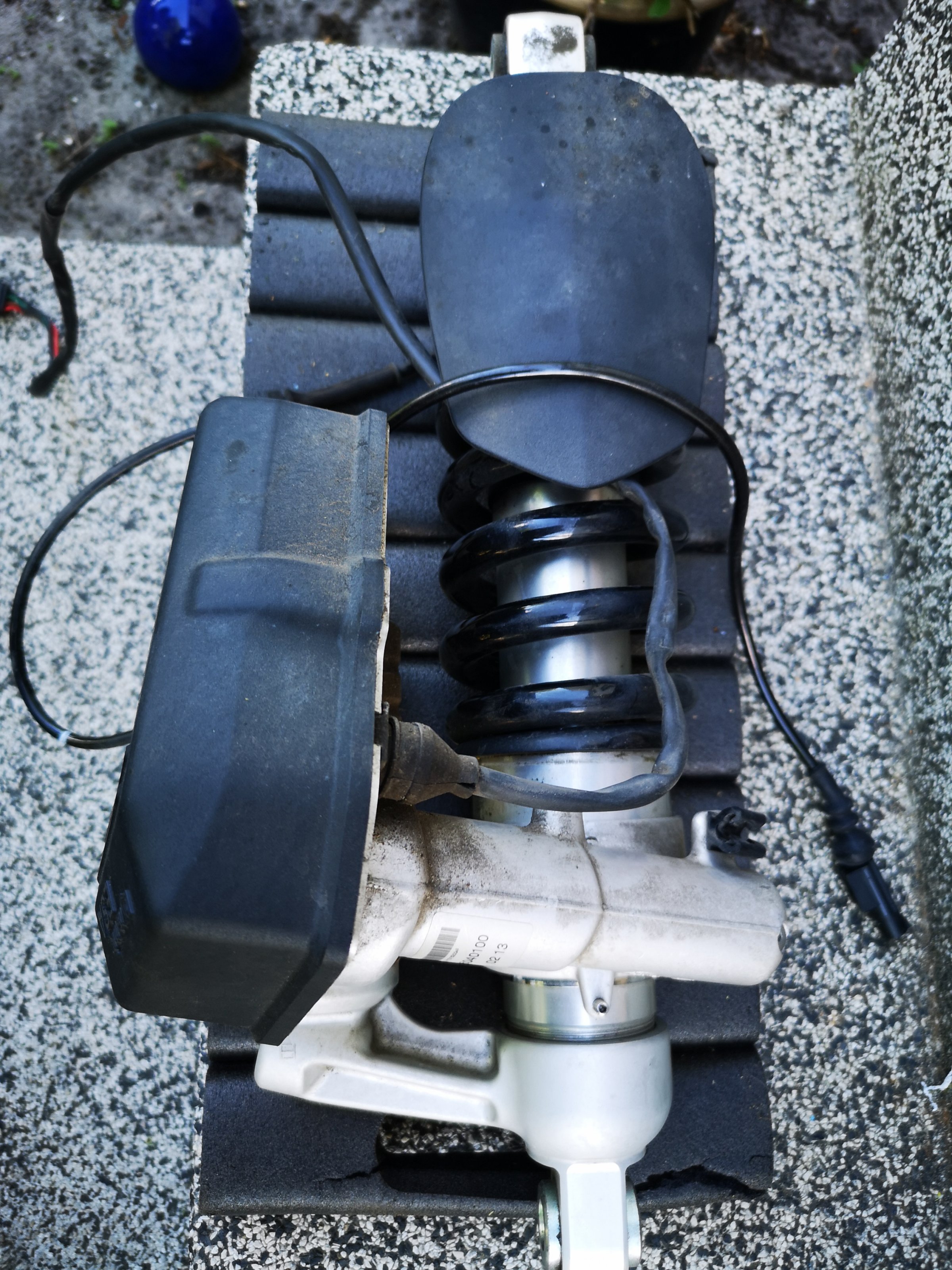

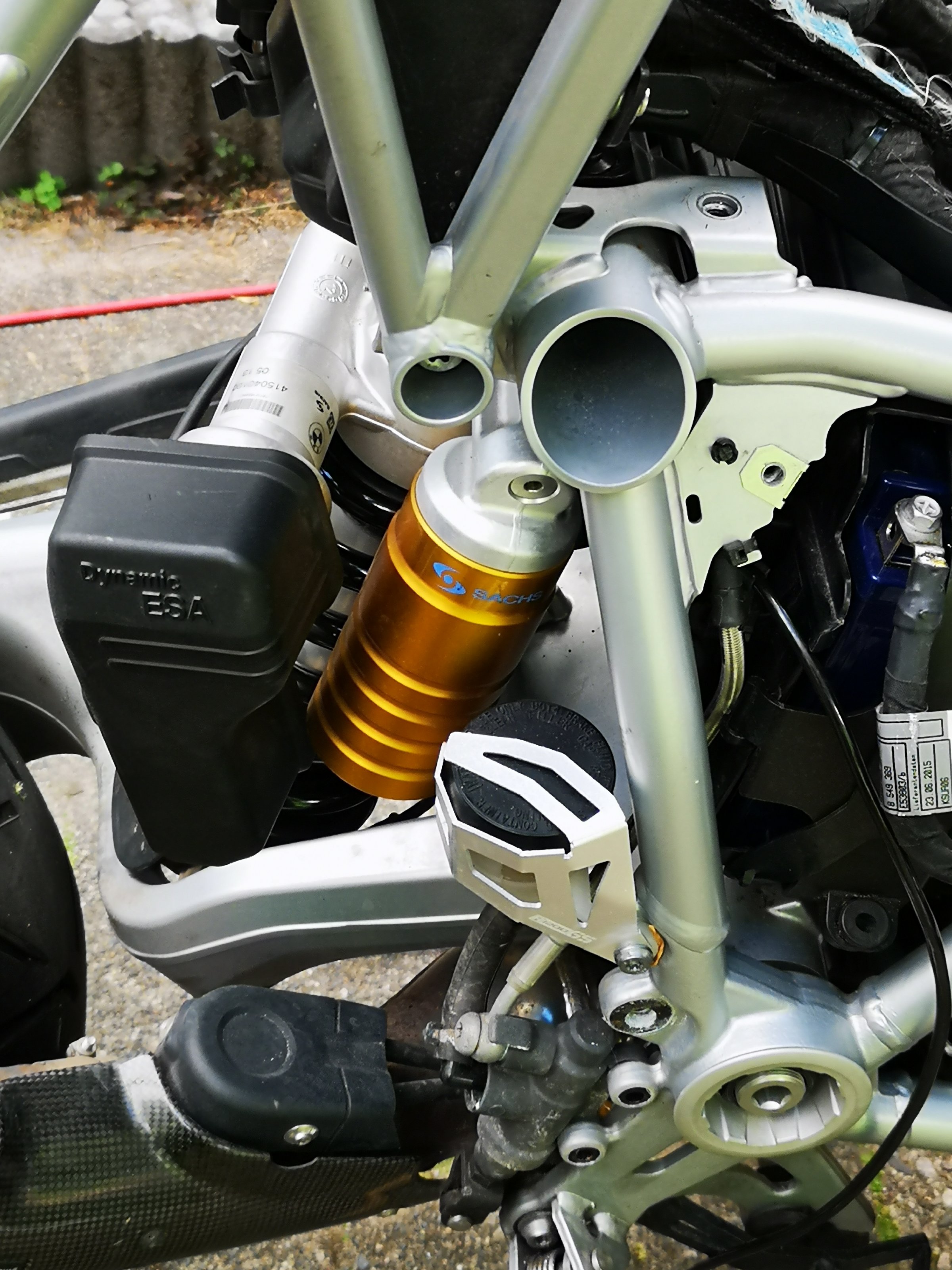

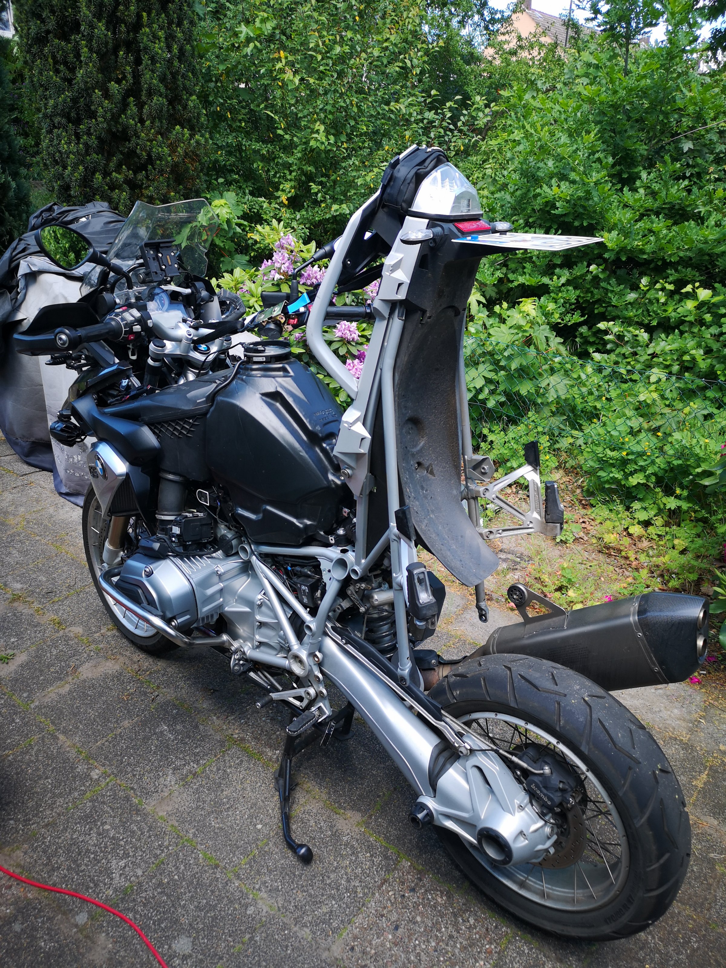

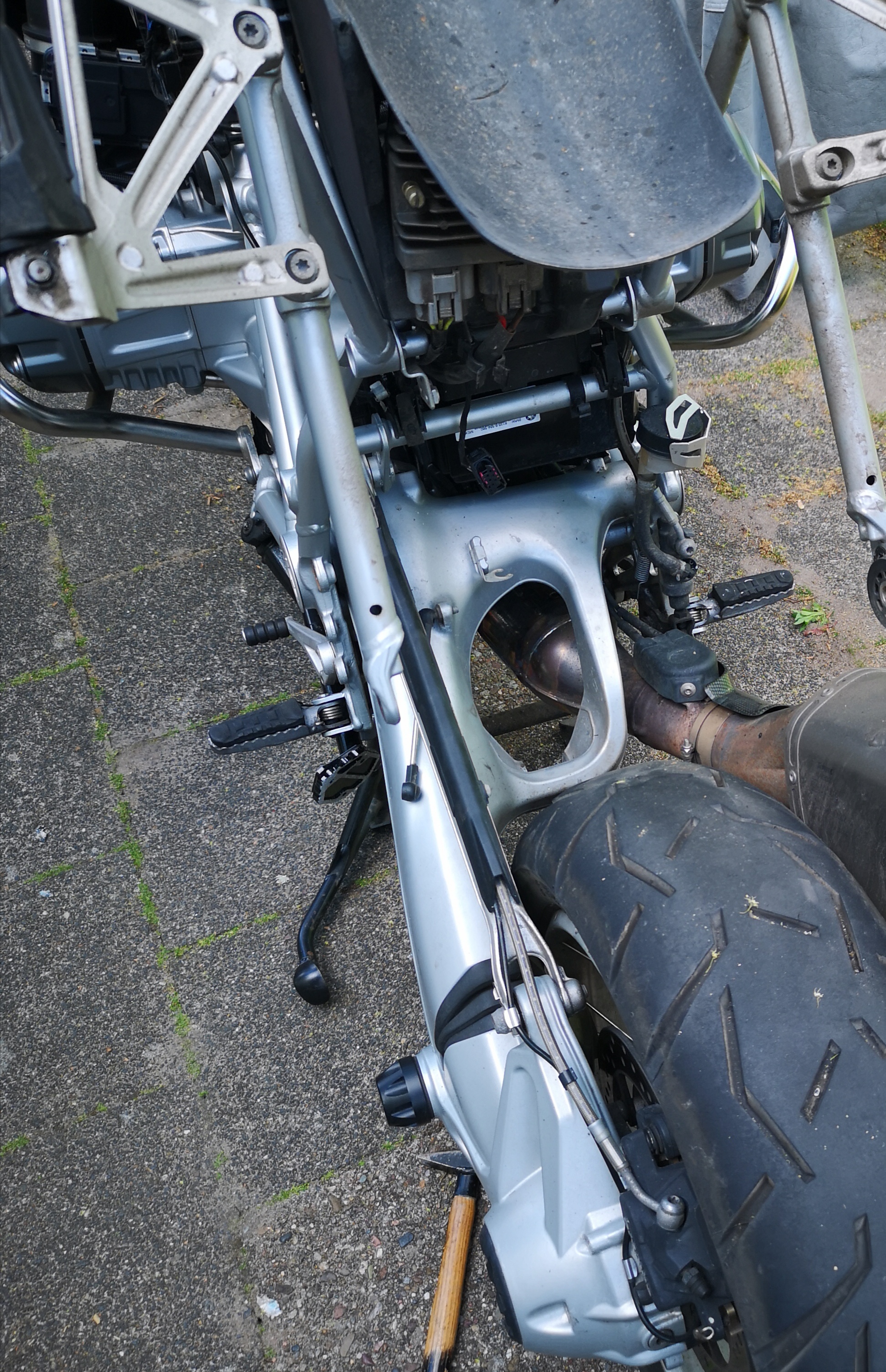

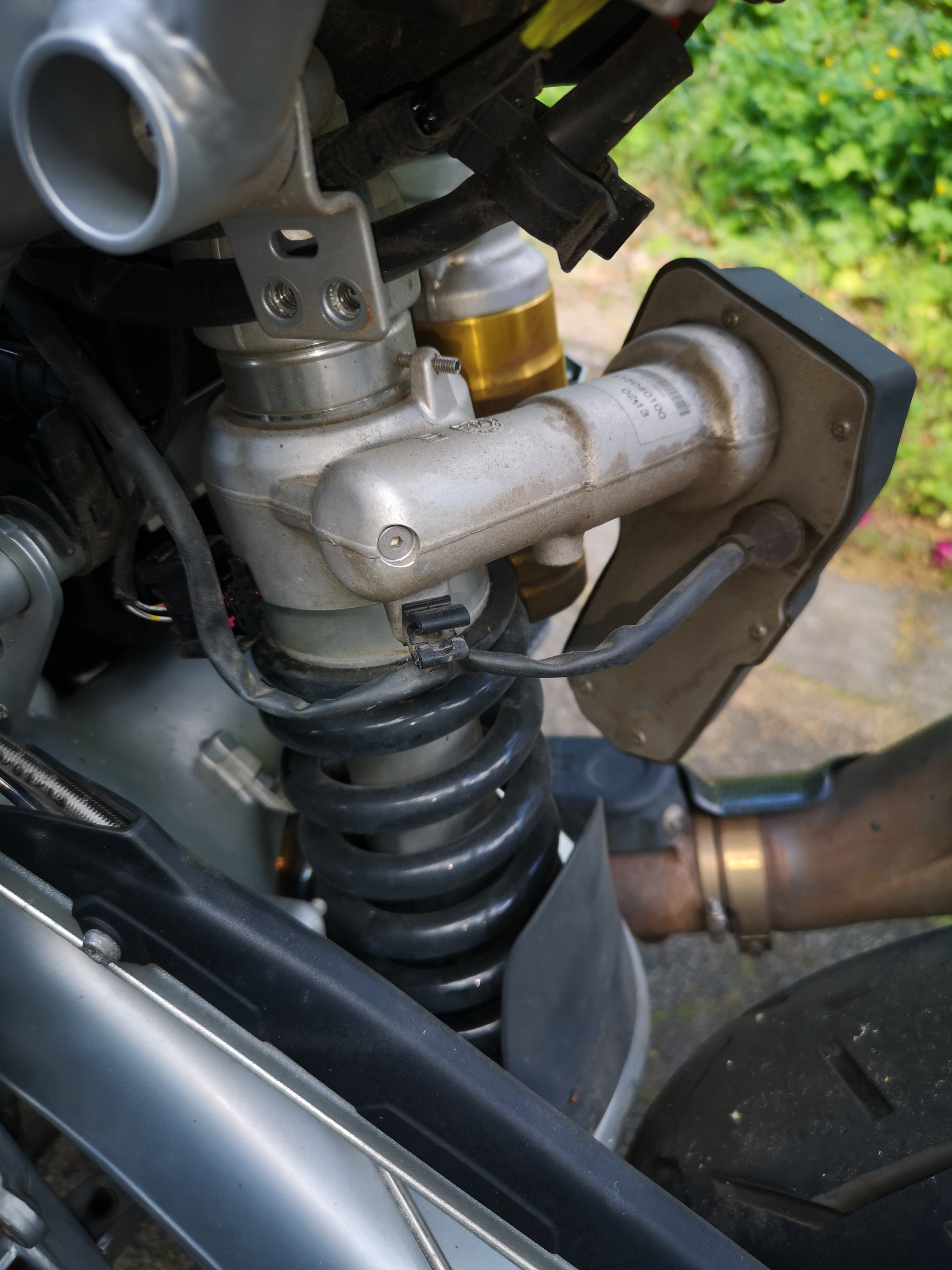

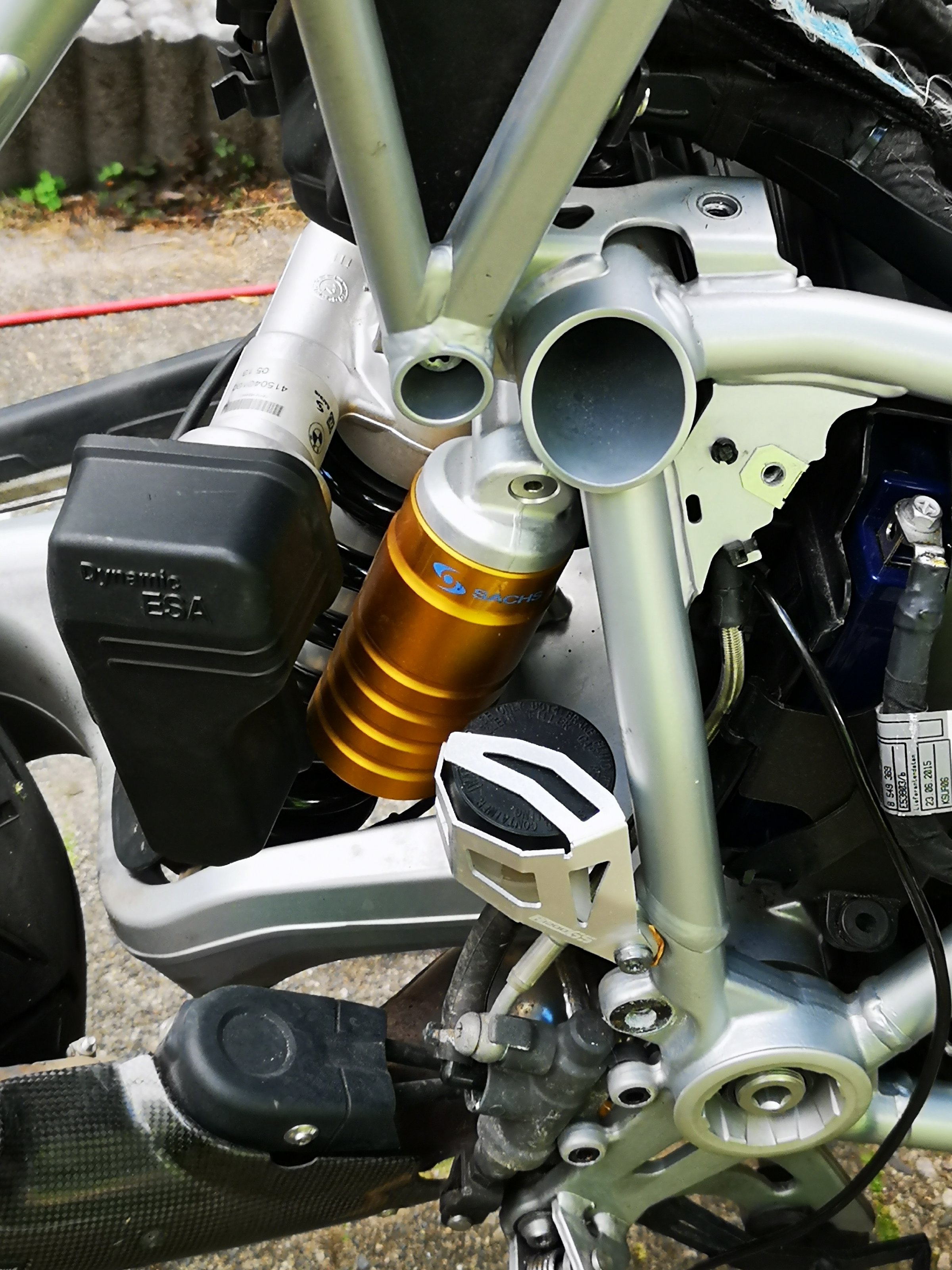

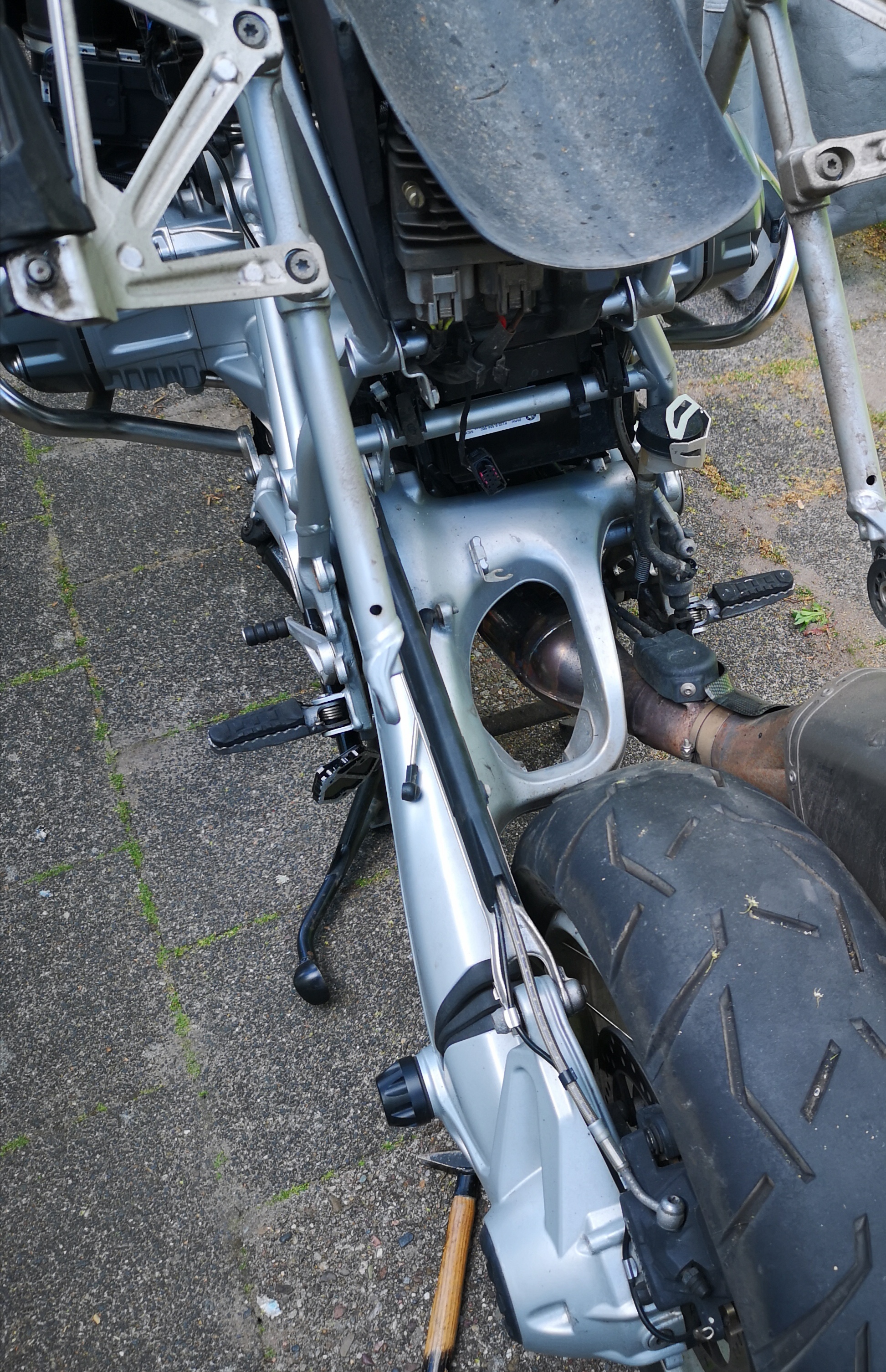

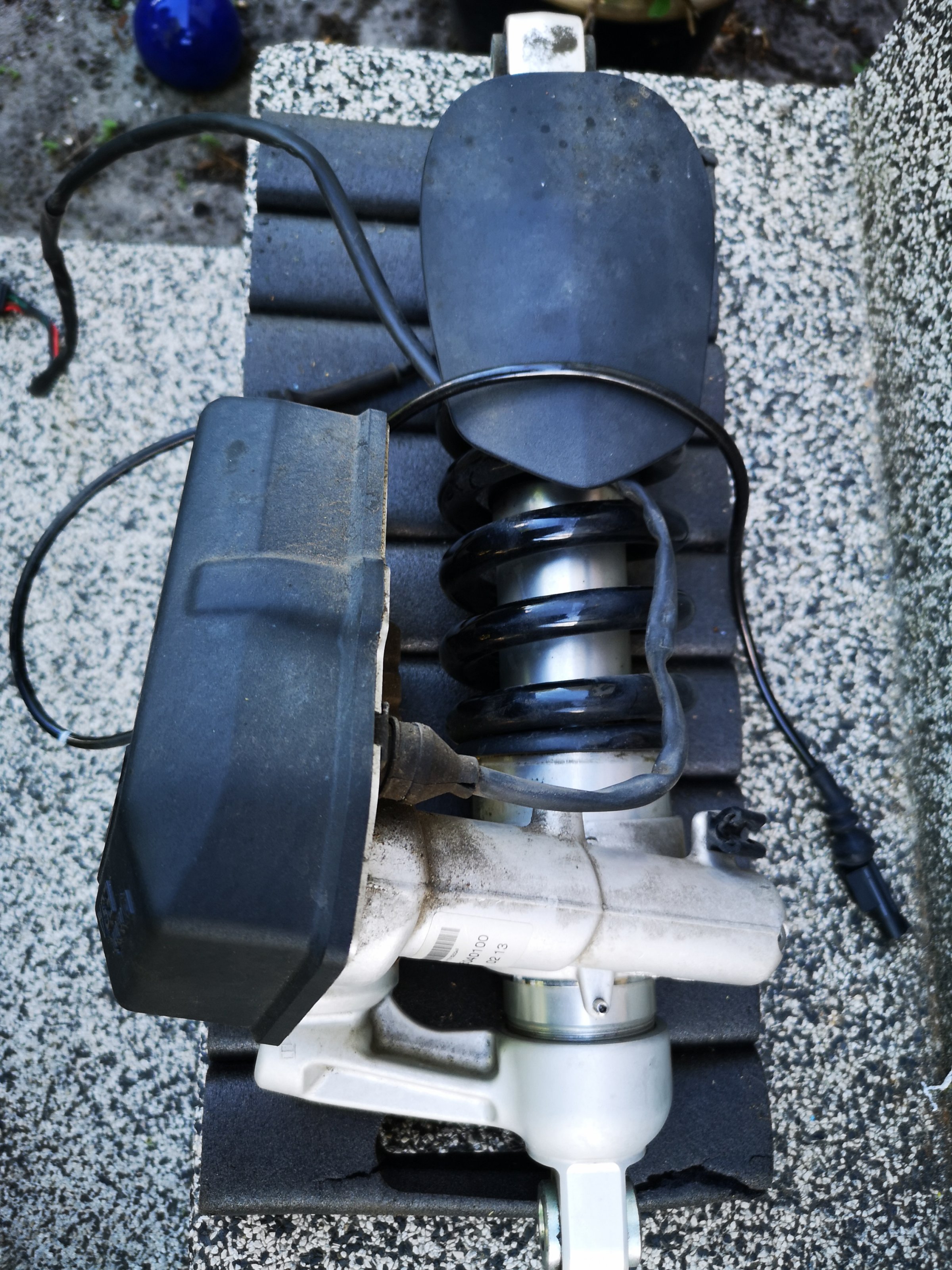

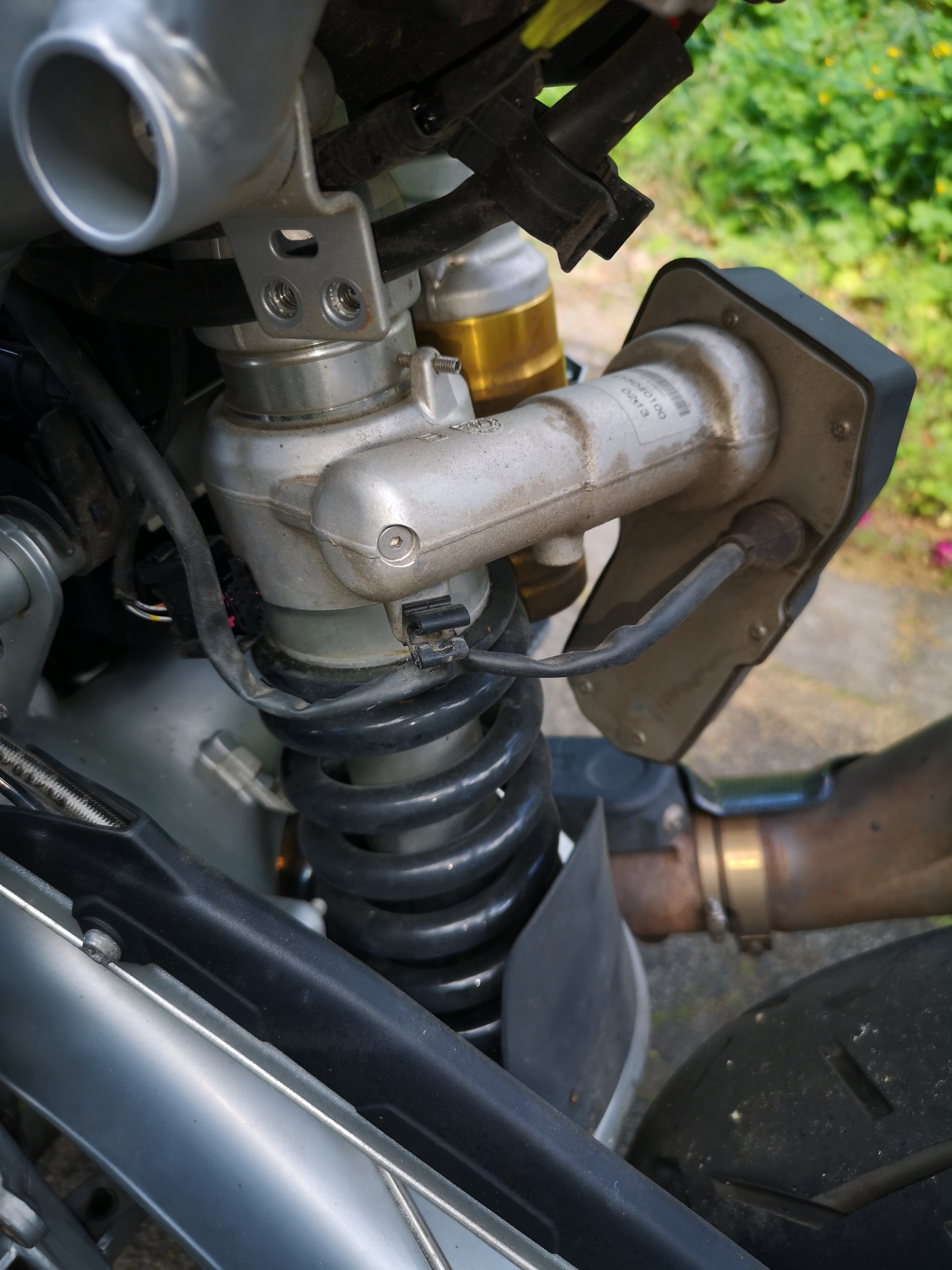

So Leute, heute ist das Austauschteil per Paketdienst eingetroffen. 2 Tage, vom Kauf in Holland,echt klasse... Ja und was soll ich sagen? 5 Std. Arbeit und alles funktioniert wieder wie gewohnt👍👍 Die Schrauberei hält sich in Grenzen, würde ich als 3 von 6 bewerten, wobei d Stufe 6 höchste Anforderungen, auch mit Spezialwerkzeug beinhaltet. Ich bin mit dem Rothewald-Kasten für 79€ bei Tante Louis klargekommen. Für die Heckträgerschrauben bräuchte ich allerdings eine. HEISLUFTFÖN, damit ich die Schraube Sicherung aufweichen konnte: Vorsicht, nicht zu heiß und zu Dich an den Lack, sonst schlägt er Blasen. Beim Ausbau/Einbau des Federbein ist ne helfende Hand gerne willkommen, da man unter kurzem An- und Absenken der Heinterradschwinge den Stoßdämpfer definitiv geschmeidiger aus- und einbauen kann. Vom Materialaufwand waren es für mich 249€ und insgesamt 7 Std. da ich zuerst ein Steuergerät getauscht hatte, das leider ohne Erfolg.
