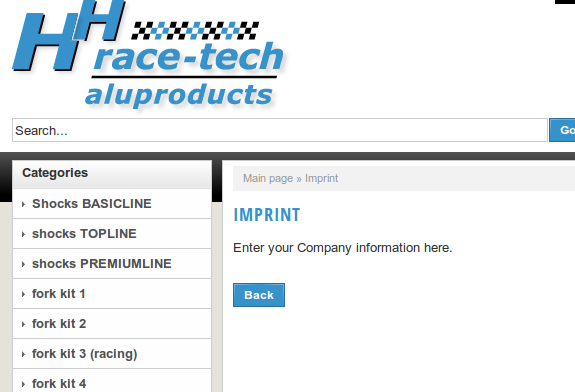

@Jochen: Die Seite ist ein bisschen seltsam. Kein Impressum, teilweise englisch, teilweise Deutsch, viele Seiten leer. Sieht irgendwie zusammengeschustert aus. Hast Du mit denen schon zu tun gehabt; sind die seriös?
Wäre mir natürlich auch recht, wenn man das Federbein reparieren kann.
hh-racetech ist ein schwäbisches Unternehmen.
Das ist seriös. Ich habe zwar noch kein Kontakt gehabt, aber schon sehr viele Freunde von mir. Und die waren alle sehr zufrieden. Da wird Kundenservice noch groß geschrieben. Bonsai wird sicher auch bald was dazu schreiben. ;)
Ich selber werde dieses Jahr noch die Federbeine meiner GS dort überarbeiten lassen.
Jochen
P.S. Impressum habe ich sofort gefunden:
HH Race-Tech Aluproducts GmbH
Nobelstraße 21
72108 Rottenburg
Telefon: 07457 - 948 209-0
Telefax: 07457 - 948 209-99
E-Mail: info@hh-racetech.com
Internet: www.hh-racetech.de
DE209756786
HH Race-Tech Aluproducts GmbH wird vertreten durch die persönlich haftende Gesellschafterin: HH Race-Tech Aluproducts GmbH, Rottenburg, HRB 390503;
Vertretungsberechtigt: Hubert Hofmann
Registergericht: Amtsgericht Stuttgart
Handelsregister
Registernummer: HRB 390503
Erstellt und laufend aktualisiert durch die janolaw AG.

Hm, vielleicht liegt's am Firefox; bei mir kommt:
Aber ich werde die mal kontaktieren.
